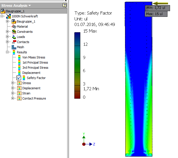

Die Box welche in den Bildern zu sehen ist, ist als Hubdachkabine konzipiert. Das technische Wissen solch eine Mechanik umzusetzen habe ich. Die Vorteile liegen auf der Hand. Im „Erdgeschoss/Wohnbereich“ benötigt man Stehhöhe aber keine großen Flächen. Im „ersten Stock/ Schlafbereich“ dagegen eine große Fläche aber keine Stehhöhe. Dadurch kann die ganze Wohnkabine so kompakt gehalten werden, dass sie auf einen Custom-Offroad Anhänger passt und ebenfalls in der Zukunft Platz auf einem Unimog findet. Es soll ein Tandem-Anhänger mit Einzelradaufhängung werden, der Anhängerrahmen als Edelstahlkonstruktion mit Natokupplung. Die Natokupplung ermöglicht eine hohe Stabilität und einen hohe Montage der Deichsel. Und da der Nissan Pathfinder glücklicherweise von den Feldjägern benutzt wird, gibt es die Natoanhängerkupplung sogar auf dem freien Markt zu kaufen. Auch alles TÜV technisch realisierbar. Ein andere Vorteil ist die Diebstahlsicherheit, denn seien wir mal ernst, welcher Dieb hat schon eine Natoanhängerkupplung an seinem Fahrzeug. Und die Zugöse ist einfach durch ein entsprechend großes Schloss blockbierbar zu machen. Natürlich auflaufgebremst und mit maximal möglichem zulässigem Gesamtgewicht. Ziehen darf der Pathfinder 3,5 t.

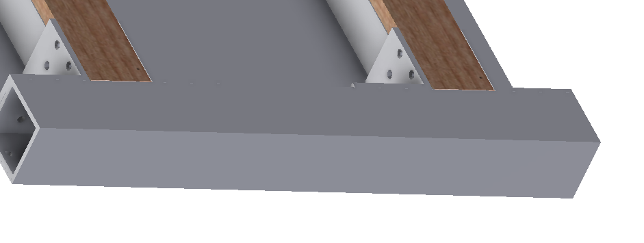

Die ganze Kabine soll Außenmaße von (L) 3750mm x (B) 2080mm x (H) 2320 mm mit eingefahrenem Dach besitzen. Die Grundfläche (also ohne die Schrägung) (L) 2700mm x (B) 2080mm, das sollte dann stimmig auf einem U1300 hinten drauf passen. Das Dach soll 80 cm anhebbar sein und ganz einer „Schale“ gleichen. Also keine Zeltkonstruktion der Seitenwände beinhalten.
Meine Fragen an die erfahrenen Wohnkabinenbauer sind nun.
1. Ist bisher in meiner Konzeptphase etwas Essentielles übersehen worden, bzw. schief gelaufen?

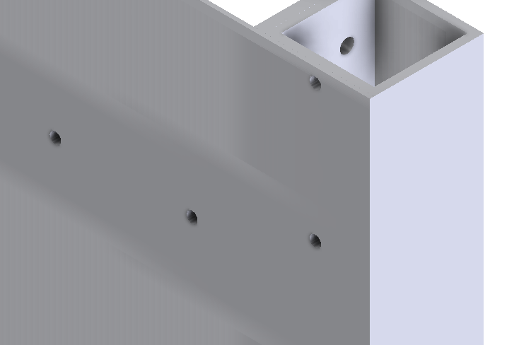

2. Für die Aluminium Rahmenkonstruktion sollen diverse unterschiedliche Profile zum Einsatz kommen. Die würde ich gerne mit statische Belastungssimulationen analysieren. Mir fehlt jedoch ein Richtwert/Startwert der passenden Profile. Könnt ihr mir evtl. aus euren Erfahrungen sagen welche Wanddicke (30mm, 40mm oder 50mm Isolierung) ihr mir vorschlagen könnt um vom nördlichen Kanada bis hin zur Äquatorgegend gerüstet zu sein. Derzeit simuliere ich mit Vierkantprofilen als Hauptrahmen (nur an Ecken) und U-Profilen als Zwischenverstrebungen (sind Kältebrückentechnisch einfacher zu isolieren). Die Vierkantprofile haben 40mm x 40mm x 4mm und die U Profile 30mm x 40mm x 30mm x 3mm. Ist das eurer Meinung nach zu massiv, sodass ich dort Optimierungspotential seht?
3. Die Profile sollen miteinander vernietet werden. Verschrauben soll vermieden werden, da die sich selber lösen können, verschweißen auch da dadurch materialbedingte Schwachstellen entstehen. Zudem kann ich zwar Aluminium schweißen, aber als Meister darin würd ich mich bei weitem nicht bezeichnen.
4. Die Beplankung von außen bereitet mir Kopfzerbrechen im Bezug zur Fixierung. Derzeit plane ich damit die Dachbleche zu verkleben (Sikaflex 221). Ist dieser ausreichend stark und temperaturresistent? Der Anwendungsbereich wird mit –30 bis +90 Grad angegeben. Wird das Dach nicht sogar heißer in Wüstengegeneden? Gibt es alternative Kleber die besser für die Dachgegend geeignet wären?
5. Da die Beplankung ein wesentlichen teil der Stabilität ausmacht, möchte ich diese 100 Prozentig fest und flächig fixieren. In den ersten Simulationen mit vernieteter Beplankung habe ich bedenken, da die Nietbohrung immer die schwächste Stelle darstellt. Langfristig werden da sicher Undichtigkeiten entstehen. Ganz auf Nieten möchte ich aus psychologischen (Freundin (Psychologiestudentin) will nichts rein verklebtes…. :P) Gründen nicht. Daher möchte ich die Nieten wenigstens auf die Kantengegenden den beschränken, wodurch sie später durch den Kantenschutz abgedeckt werden. Unter jeder zu vernietenden Strebe soll zusätzlich Karosseriekleber/Dichtkleber, sprich Sikaflex, angebracht werden. Hat jemand von euch so eine Kombikonstruktion in Verwendung und Erfahrungswerte hierzu? Kann mir jemand alternativ einen besseren Vorschlag unterbreiten?

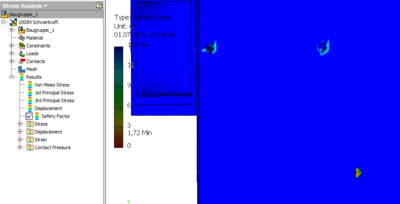

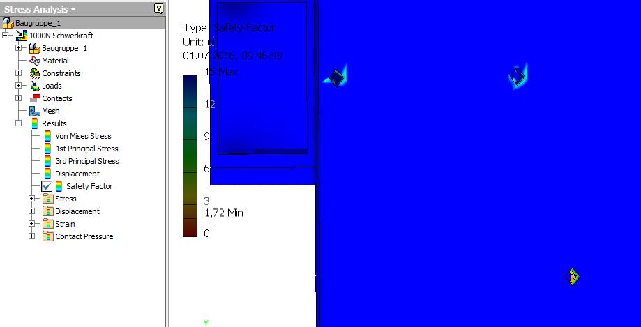

Belastungsanalyse: 1000N seitliche Belastung. Darstellung des Sicherheitsfaktors, Nietlöcher, Nahe an Belastungsgrenze
Belastungsanalyse: 1000N seitliche Belastung. Darstellung des Sicherheitsfaktors.

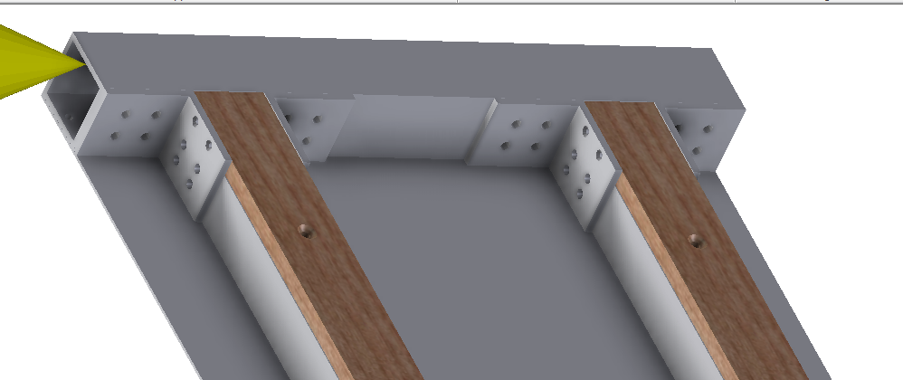

CAD: Idealisierte Element zur Untersuchung mit Autodesk Inventor. (Beplankung, nur genietet. Kein Kleber/Dichtung berücksichtigt)
CAD: Idealisierte Element zur Untersuchung mit Autodesk Inventor. (Hauptrahmenprofil)
CAD: Idealisierte Element zur Untersuchung mit Autodesk Inventor. (Nieten nicht modelliert, aber Kraftschlüssig berücksichtigt)

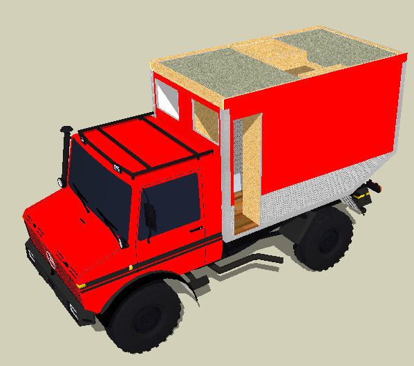

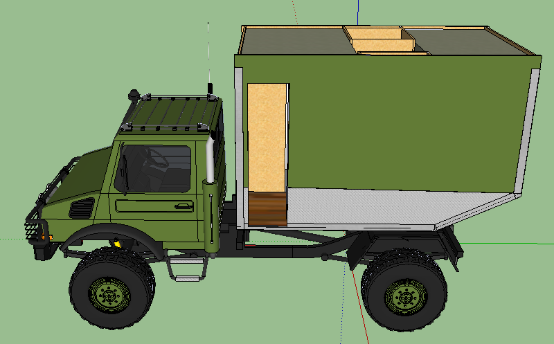

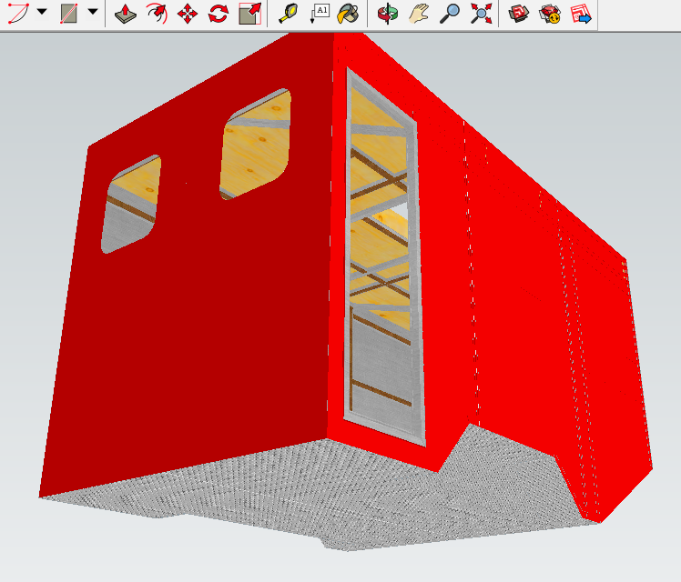

Wohnkabine. SketchUp Skizze auf grünem Unimog, Ohne Dach/Deckel
Wohnkabine. SketchUp Skizze auf Unimog, Ohne Dach/Deckel

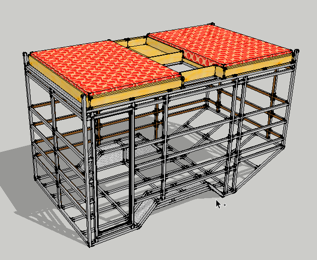

Wohnkabine. SketchUp Skizze (Hauptrahmen und Verstrebung, Verstrebung ist mir Holz beschlagen, zwei 140cm x 200cm Matratzen)
Wohnkabine. SketchUp Skizze (Mit Radkasten, Ohne Anhängergestell)

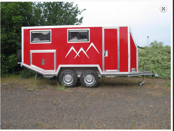

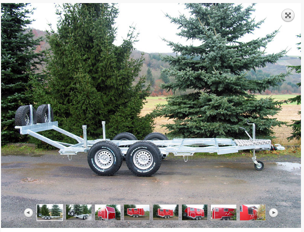

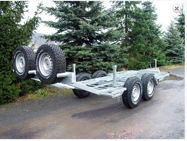

Inspiration Offroad-Wohnanhänger: Moser Fahrzeugbau

Joghurtdressing hat geschrieben: 4. Die Beplankung von außen bereitet mir Kopfzerbrechen im Bezug zur Fixierung. Derzeit plane ich damit die Dachbleche zu verkleben (Sikaflex 221). Ist dieser ausreichend stark und temperaturresistent? Der Anwendungsbereich wird mit –30 bis +90 Grad angegeben. Wird das Dach nicht sogar heißer in Wüstengegeneden? Gibt es alternative Kleber die besser für die Dachgegend geeignet wären?
Sikaflex 252i hat 3,5 N/mm² Zugfestigkeit und geht bis 130°C, Sikaflex 221i nur 1,8 N/mm² bzw. 90°C. Das "i" steht übrigens für blasenfrei.

bevor du mühsam (und teuer) selber baust, würde ich raten einen gebrauchten Offroad-Trailer kaufen.
Google doch mal nach Offroad-Trailer bzw schau mal auf folgende Website, da sind einige Links drauf:
http://www.4x4tripping.com/2014/09/offr ... anger.html
Ansonsten würde ich dir raten, einfach für den Anfang einen einfachen, kleineren und günstigen WoWa zu nehmen. Da du mit GW und WoWa eh nicht ins Gelände gehen wirst, wird ein leichter WoWa vermutlich mehr abkönnen, als du denkst. Deine Zeichnungen in Ehren, aber ich halte das Ding für einen WoWa für zu schwer und groß. Und selbst auf einem Unimog wird das Ding zu schwer / groß werden. Und beim Selbstbau wirst du ruckzug 15 - 20 t€ verblasen - da kannst du vermutlich 3-4 WoWa durchnudeln...

statt Kastenprofilen mit 4 mm Profilstärke würde ich mit L-Profilen in 2-3 mm Stärke arbeiten. Die Stabilität kommt im Verbund. Übrigens würde ich mittlerweile nur noch kleben und gar nicht nieten - jedes Loch ist ein potentielles Leck. Ich hab meinen eigenen Aufbau vor 10 Jahren schraub-geklebt aus Moser-Sandwich-Platten. War recht einfach und hat in der heimischen Garage gut funktioniert. Aber da hat ja jeder so seine eigenen Vorstellungen und keine Technik muss zwangsläufig besser oder schlechter sein.
