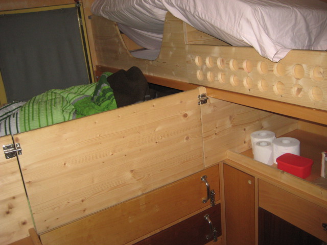

Re: Babysicherung "Hochbett" - Eure Ideen oder Lösungen?
Moins,
bei uns war sowas.
Im oberen hinteren Teil (liegt die Matratze grad drauf) schlief die Große, im vordern die Kleine. Die Sicherung ist hier im Bild heruntergeklappt, das Brett mit den vielen großen Löchern.
Unten schliefen wir, wo die grüne decke liegt. Auch dort gab es eine Klappe, so dass ggf. die kleine (ab 10 Monate) auch mal im Großen Bett toben konnte und nicht runterfiel.
bis sie groß genug war, dass sie doch darüber kam, dafür war immer ne große Schublade als mit Klamotten als "Sprungkissen" unten aufgezogen
Die Kinder waren damals 3 Jahre und die kleine 10 Monate alt.
Später wurde die Trennwand in der mitte der oberen Betten entfernt (dann waren es 2 meter) und die "Kleine", da dann 5 Jahre alt hatte ein ganzes Bett. Die Große, dann 8 Jahre, schlief auf einem anderen Bett über der Sitzgruppe, welche ich dann extra bauen musste.
Dieses Auto fährt jetzt bei einer Starklichtlampenfirma aus Magdeburg immer noch so herum.
Zu bestaunen ist es auch in der 4x4Offroad Zeitschrift, dort kamm man die Bettenaufteilung auch sehen.
