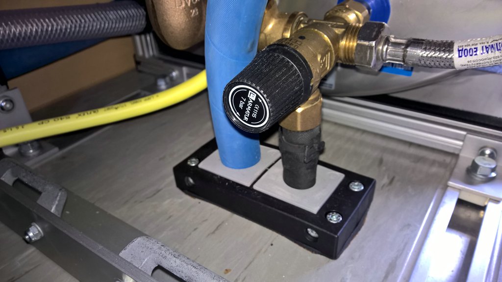

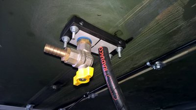

Ich finde die Kabeleinführungen von icotek ganz gut. Gibt es z.B. bei Conrad.de.
Wer nicht freihändig senkrecht bohren kann benötigt einen vernünftigen Bohrständer, damit das obere und untere Lochbild exakt zueinander passt.
Für dem Boden des Zeppelin FM2 (80 mm) benötigt man M5 x 120 mm Inbusschrauben. Auf dem Foto sind M5 x 130 zu sehen. Die stehen etwas weit raus, dafür ist die Montage einfacher.
