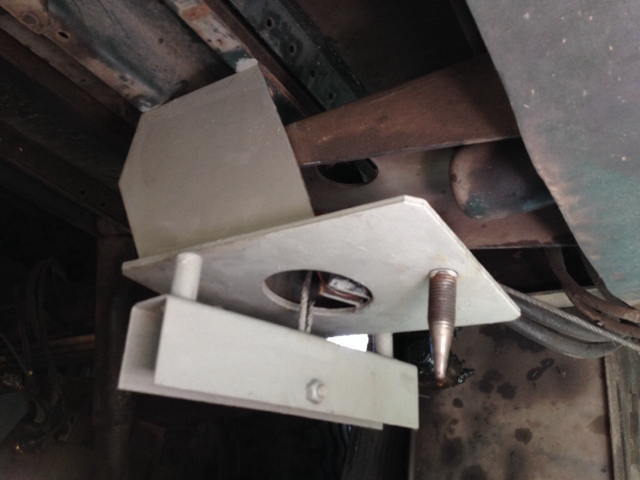

Hallo!
Bei mir sieht das so aus. Da ich sowie grad hinten restauriere, dachte ich mir ich streich ihn mal für Dich mit Brantho Korrux, damit du ihn besser erkennst. Böschungswinkel? Naja. Bedienerfreundlichkeit? Naja. Verfügbarkeit bei Platten hinten? Naja. Aber es geht. Zum rausziehen einfach auf einen Karton ablassen und rausziehen.
Lg Jochen
Lg Jochen
Re: Original Reserverad Träger Kurzhauber 911
ja - sehr schön.
hab so ähnliches Teil "als Winkel" von Fa. Titgemeyer gefunden.
Werd mal ein Foto einstellen, wenn er am Rahmen hinten befestigt ist.
kostet so knapp 300,-€
beste Grüsse
Alex

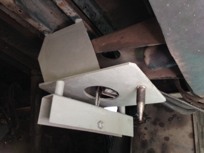

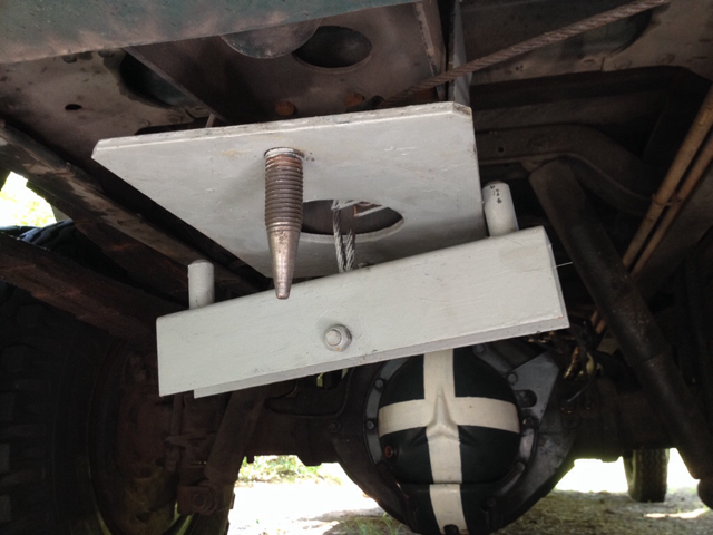

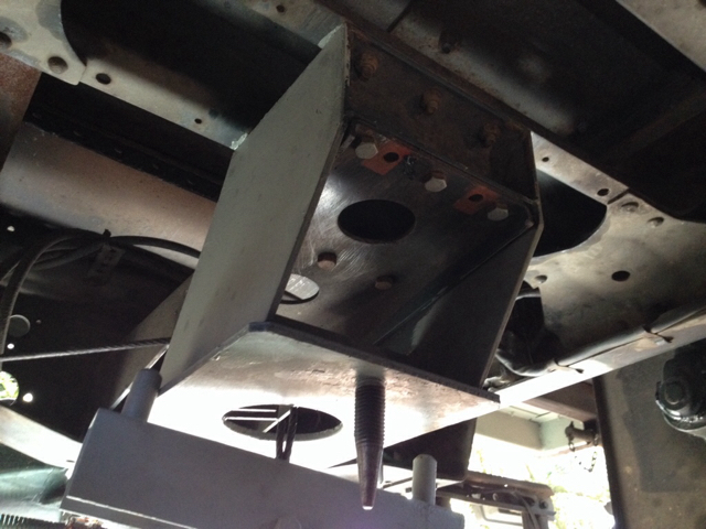

hier das Foto vom Reserverad unterm Rahmen.
Stört nicht im Gelände.
Gut - Kompromisse muss man halt machen.
