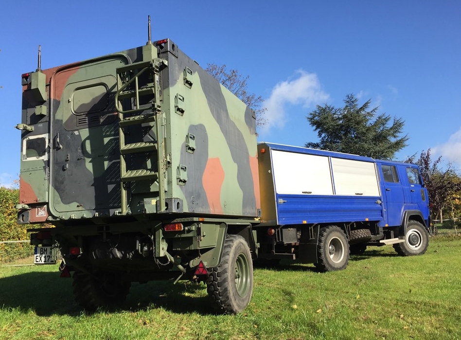

Hallo Gemeinde,
er ist fertig, nur die Farbe muss ich noch überarbeiten

Wie hast du den Shelter jetzt auf dem Anhänger befestigt?

Wir hoch ist das am Ende?

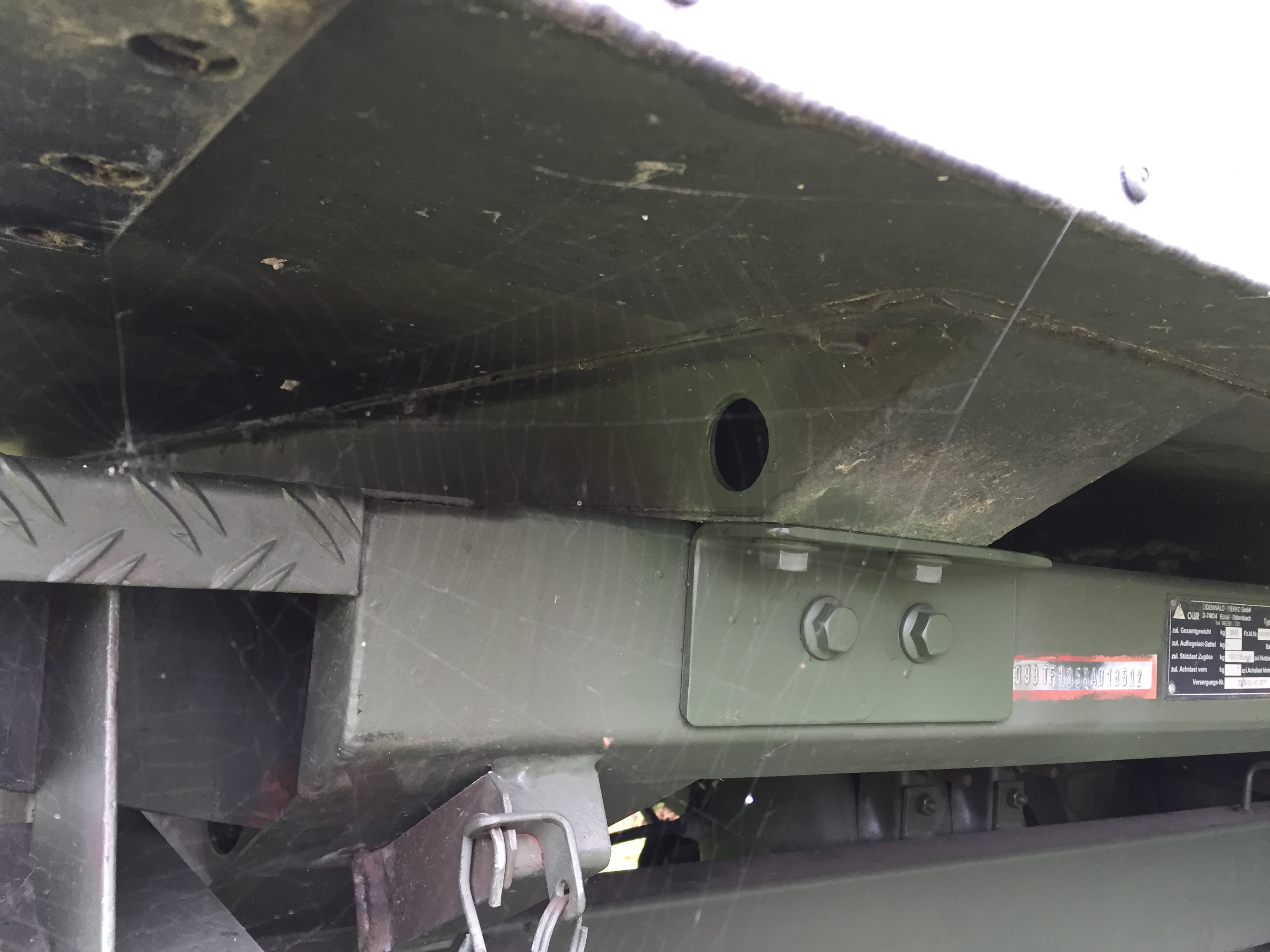

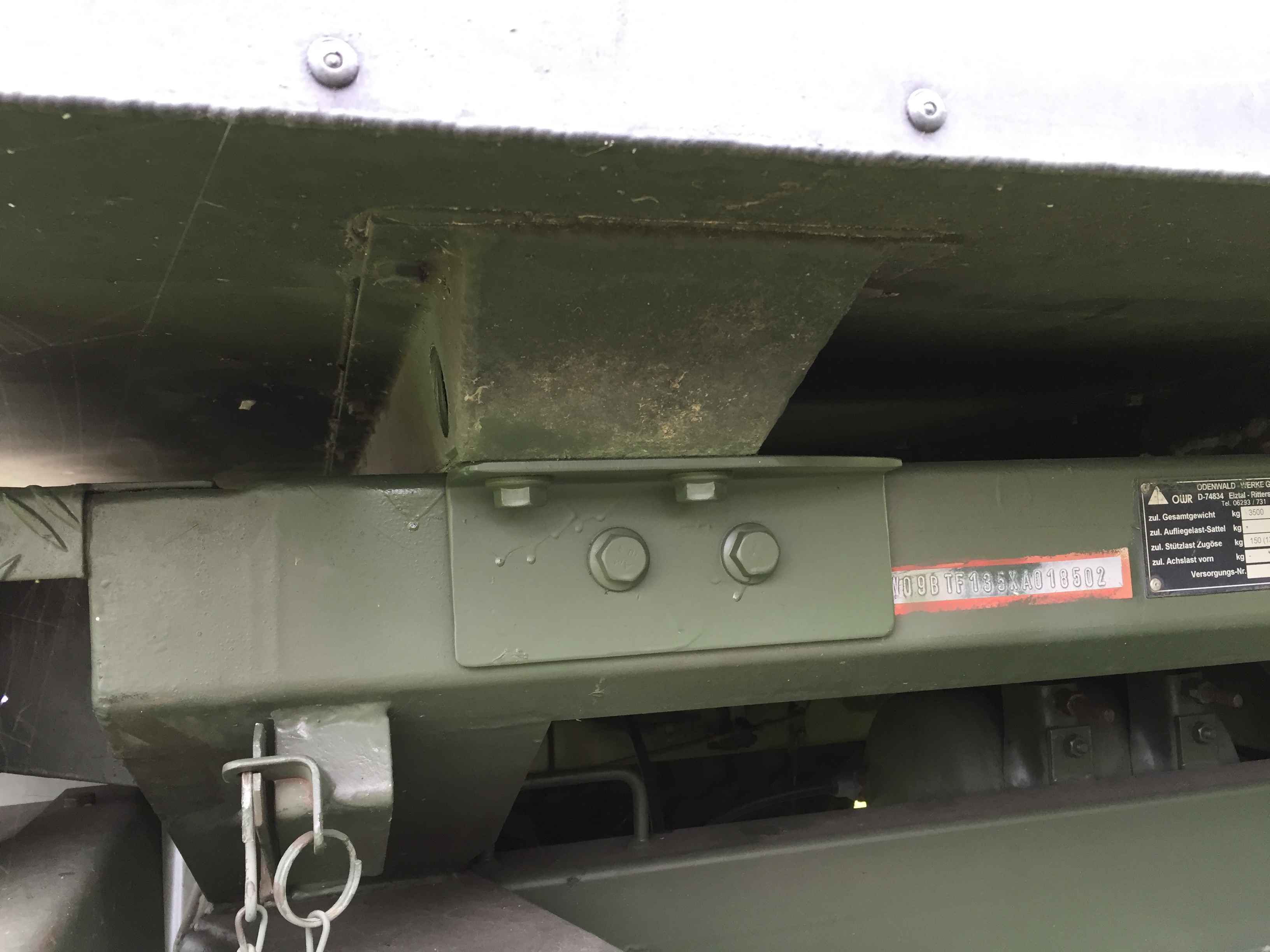

ich habe Sascha gerade schon zwei Fotos geschickt. Also die Schienen sind noch drunter und wir haben die originale Befestigung der Pritsche genutzt, um mit vier Winkeln die Schienen mit der orginal Aufnahmen am Anhängerrahmen verbunden...
Aber somit (verschraubt) ist es eine feste Verbindung und der Anhänger fällt unter geschlossener Kasten und braucht virne und hinten Konturleuchten iben an den Ecken...

Ich versuche es mal noch einmal mit den Fotos. Per Handy habe ich da immer Probleme...

zur Frage bezüglich der Höhe des ganzen. Der Anhänger ist mit Koffer ca. 305cm hoch. Die Höhe der Plattforf des Anhängers ist 118cm und ich vermute, dass der 1300er Unimog die send Pritschenboden Höhe hat. Die Leitr paßt zumindest genau an die Tür...

Die Kufen sind nicht mit dem tragenden Rahmen des Shelters verbunden, sondern nur mit Sikaflex auf die Oberfläche des Alu-Sandwichbodens geklebt. Zusätzlich sind sie noch mit mit 16 Schrauben (es sind glaub ich M6) in eine im Boden unten nur einlaminierte Aluleiste (20x8mm) festgeschraubt.
Die Kufen sind nur zum Ziehen über Wiese und Hof in Längsrichtung gedacht, weiter halten sie noch die senkrechte Gewichtsbelastung aus, so das man oben noch bis zu 3 weitere FM1 draufstellen kann (2t). Nur diese Nutzung ist in Bundeswehr-TDV auf Seite A65 für die Kufen beschrieben.
Aber nie für die Querkräfte, die bei der Verwendung als Befestigung daran auftreten können, denn die Kufen hängen quasi nur am 2mm Alubodenblech.
Die Verbindung Blech - PU Schaum ist bekanntlich bei Sandwichplatten nur wenig zugfest - egal ob Gfk oder Alu.
Das kannst du dir auch von Zeppelin bestätigen lassen.
Mit deiner Befestigung riskierst du bei einer Vollbremsung das Abscheren des Shelters nach vorne. Auch wenn dieser Worst Case nicht eintritt
wird dir trotzdem auf längere Sicht der Sandwichboden langsam delaminiert und damit die Verbindung immer instabiler bis doch obiges passieren
kann.
Du muss den Shelter mit der Zurvorichtung (VSK16/5) an den Containerlocks auf den Anhänger verspannen (die hab ich übrigens noch übrig).
Oder am Anhänger einen Hilfsrahmen zu den Containerlocks anbringen.
Ich hab bei meinem FM1 die Kufen entfernt und die Verbindungskräfte über 6 Stahlplattenpaare 30x30cm (je eine Platte über und unter dem Sandwichboden miteinander verschraubt) auf den (bei mir starren) Fahrzeugrahmen verteilt. Damit verteile ich die Schubkräfte großflächig
über den Boden, Hubkräfte werden durch die oberen Stahlplatten abgefangen. Ob sowas am Anhänger möglich wäre kann ich aber nicht beurteilen.
Ich hoffe das du dir das noch mal überlegst
Erich

Erstmal nur mit Spanngurten ...
Kami
Beiträge: 6394
Wohnort: ***D-96158***
Re: FM1 Shelter auf 1-Achs-Anhäner luftgebremst 2. Generatio
#25 Beitrag von Kami » 2017-03-04 22:05:52
naja - ist ein beispielfoto für: Lass dich nicht erwischen....
Kami
maxd
Beiträge: 1977
Wohnort: Köln
FM1 Shelter auf 1-Achs-Anhäner luftgebremst 2. Generation
#26 Beitrag von maxd » 2017-03-05 9:44:35
So übern Daumen mit den Antirutschmatten müsste das korrekt niedergezurrt sein. Überhang ist auch nicht markierungspflichtig. Oder was meinst Du?
Beiträge: 11669
#27 Beitrag von Uwe » 2017-03-05 9:51:25
Naja, mit den ineinandergehakten und um Ecken und durch Löcher geführten Gurten wird Dir niemand die Vorspannkraft fürs Niederzurren abnehmen. Ausserdem fehlender Kantenschutz, keine vernünftigen Befestigungspunkte, ...
maxd
Beiträge: 1977
Wohnort: Köln
#28 Beitrag von maxd » 2017-03-05 10:15:24
Stimmt. Toll ist ist nicht, will ich nicht um die Welt mit fahren müssen.
Aber laut Tabelle brauchte ich so ca 500 kg Vorspannkraft. (Angenommener Reibbeiwert 0,5, 45 Winkel, 600 kg Gewicht).
Mit den beiden Langratschen kann ich bestenfalls 1200 kg erzeugen. Die sind durch den Fahrzeugrahmen geführt.
Dazu kommt eine (d.h. 4 Gurte) Diagonalsicherung, um die mangelnden Zurrpunkte beim Niederzurren zu mitigieren.
Die Zurrgurte haben verschweisste Haken.
Klar mit Ringen wäre besser. Aber ich glaub nicht, das der Transport fahrlässig war.
Dumm, dass man die Ratschen nicht in die Containerlocks einhängen konnte - da waren die Haken zu klein.
Wie verringert das durch die Containerlocks schlaufen die Vorspannkraft?
Und wie beeinflusst hier der Kantenschutz die Vorspannkraft? Ein Eindrücken des Ladungsguts und deswegen Verringerung der Vorspannkraft seh ich nicht und auch keine Beschädigungsgefahr.
Das waren so meine Gedanken, aber meine Kenntnisse in Ladungssicherung sind ganz sicher noch ausbaufähig- bin also begierig mehr darüber zu lernen.
--max
