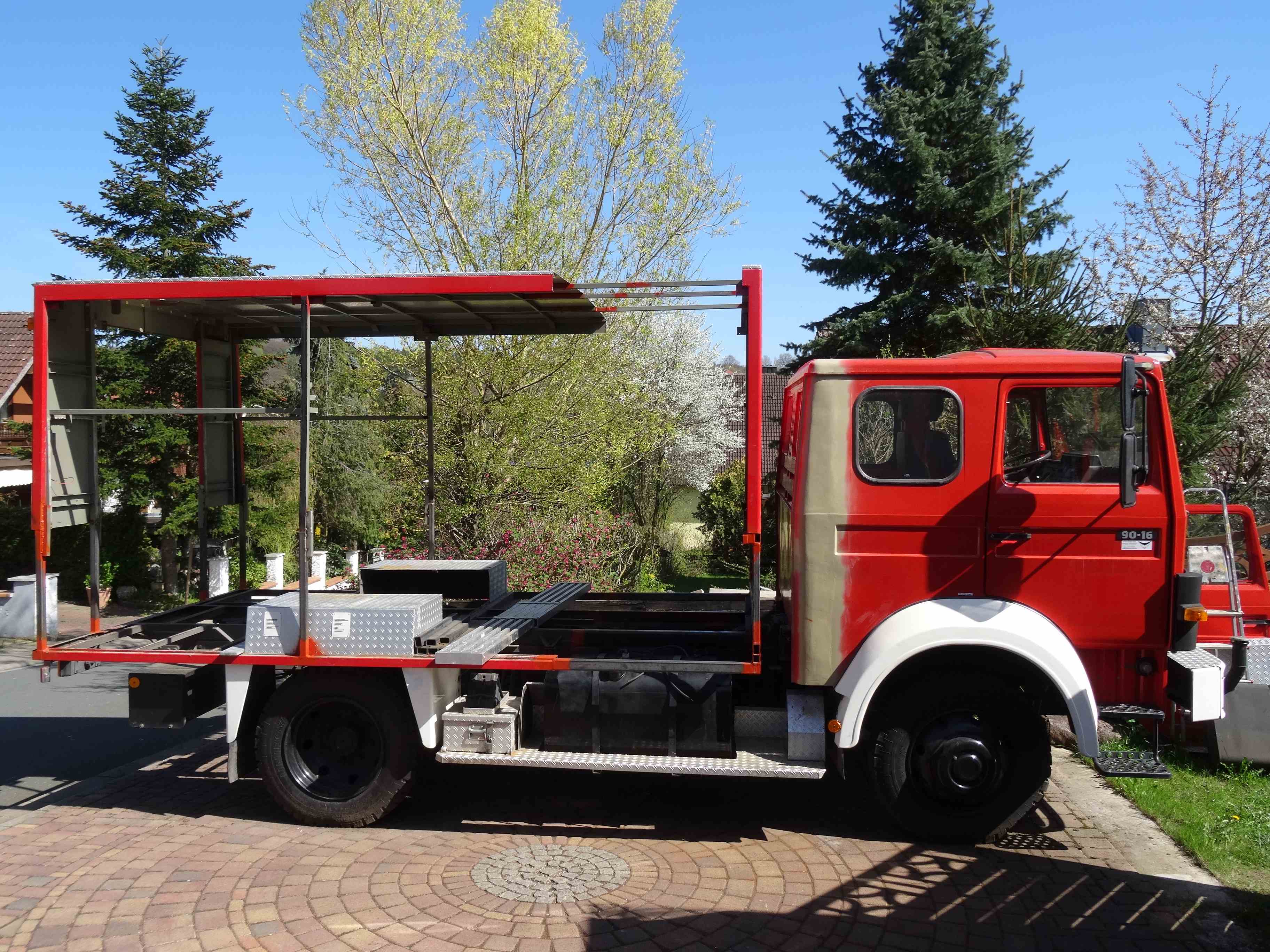

Wir haben einen Iveco 90-16 Baujahr 1989 mit 16.000km, erworben im Februar diesen Jahres.
Bin aktuell bei der Auswahl womit ich den umgebauten Koffer verkleide.
Nach diversen Überlegungen bin ich bei Aluminium gelandet.
Mein Favorit:
Metawell 080205hl (http://www.metawell.de) Besteht aus eine 0,8mm Alu-Aussenfläche, Mitte Aluwelle, Innen 0,5mm Alufläche. Gesamtdicke 6mm, beidseitig bereits geprimert.
Bitte um Kommentare was Ihr von der Platte haltet, bzw. auch Alterntiven
Alternativ habe ich auch an First Bond Platten gedacht (http://www.firstbond.de), diese ist aber nur mit 0,3 mm Alu innen und außen versehen und mittig mit PU ausgeschäumt. Gesamtdicke 4mm.
Geklebt wird mit Sika, wer kann mir noch gute/günstigere Alternativen und Bezugsquelle nennen?
Auf Grund des Gitterrahmens isoliere ich den Aufbau von innen.

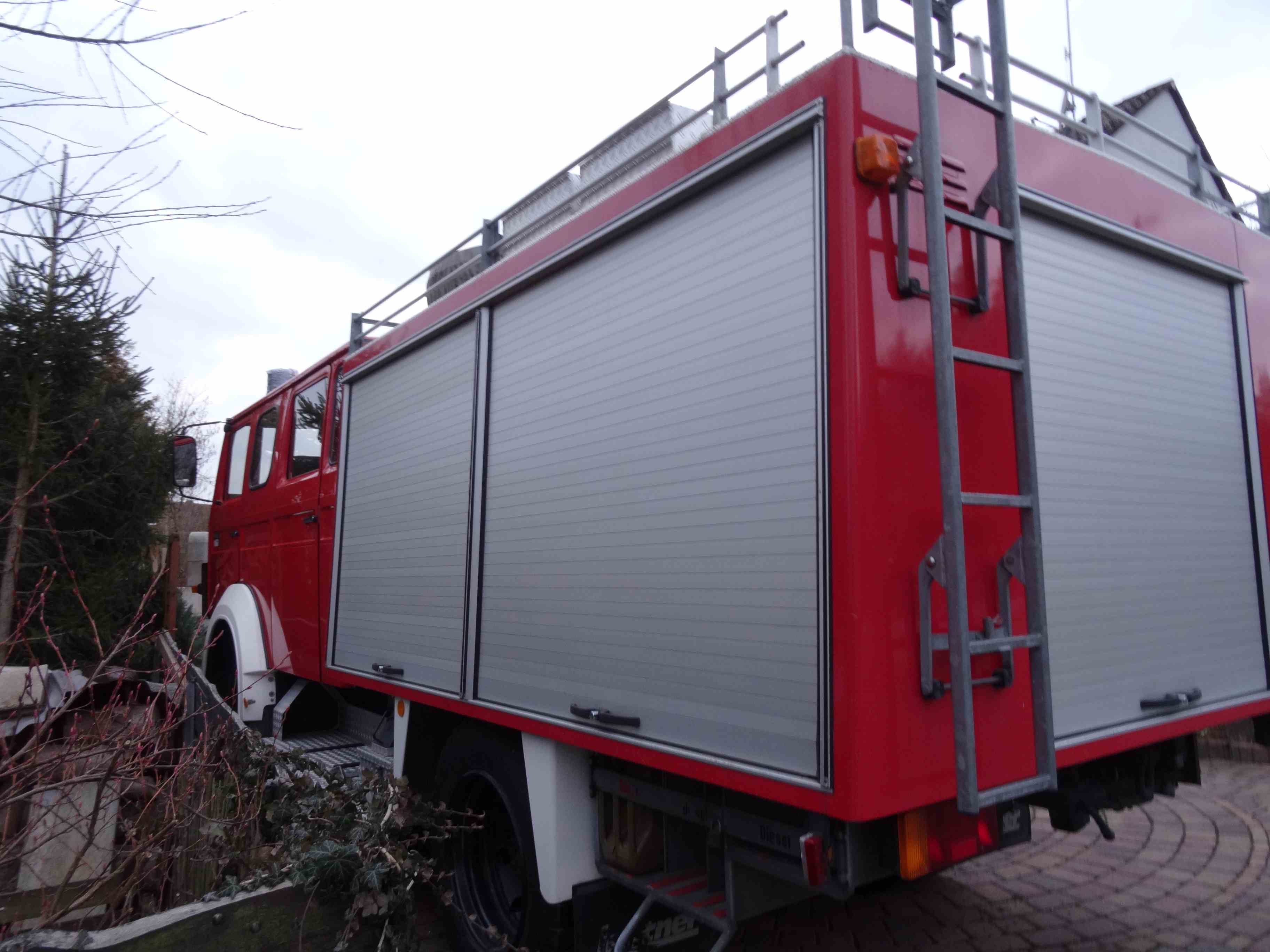

Fast aktuelles Umbaufoto beigefügt sowie der Urzustand.

Hi warum ziehste nicht noch ein Paar streben mehr ein und nimmst ordinäres Alu Blech in 1,5mm?
Isolierst doch eh von innen.

Sorry for OT aber die gekürzte Kabine sieht ja super aus. Hast du noch ein paar Fotos von Innen?
