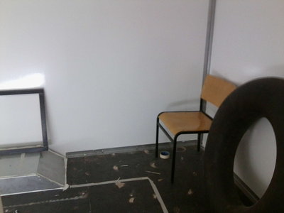

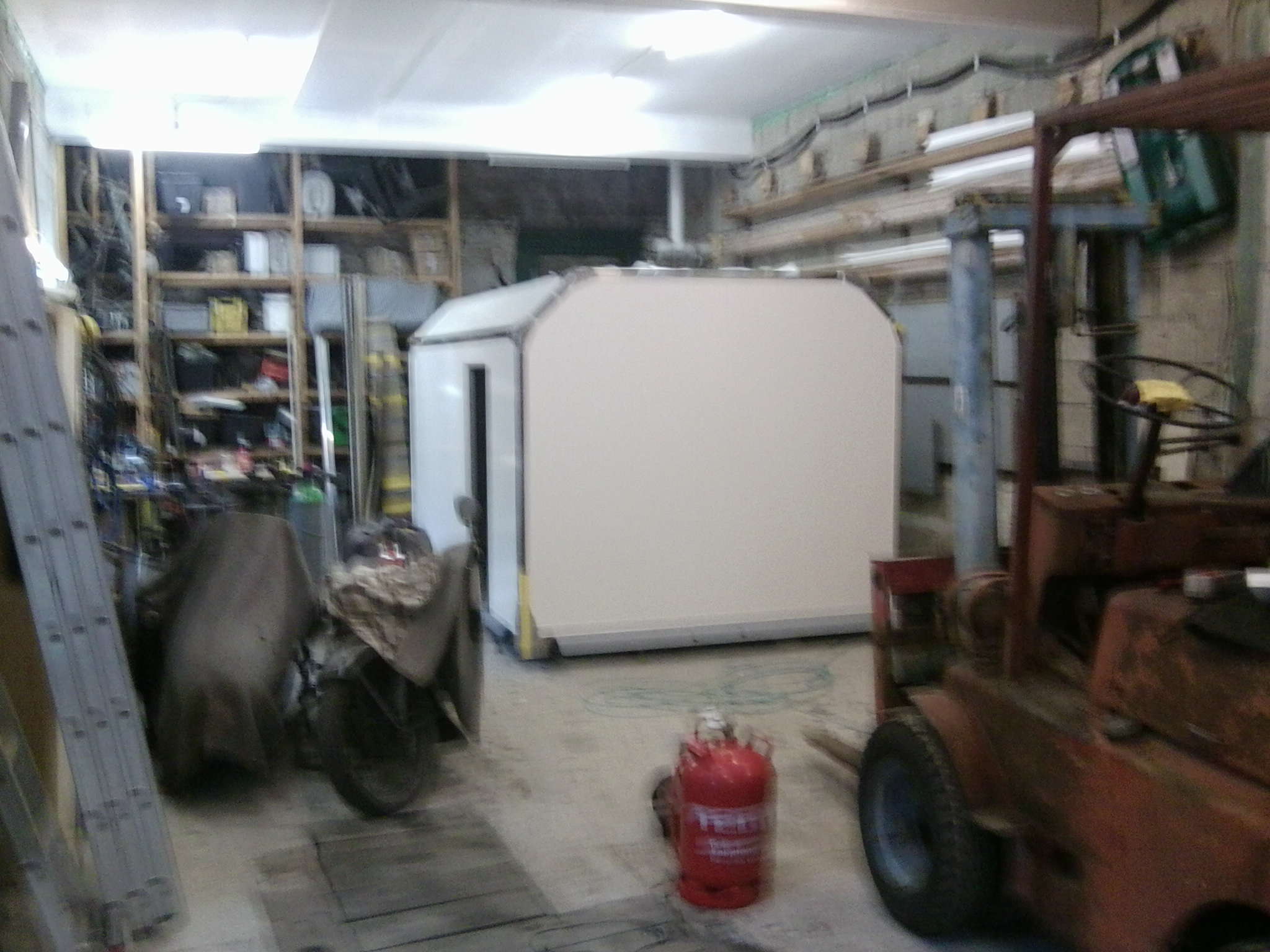

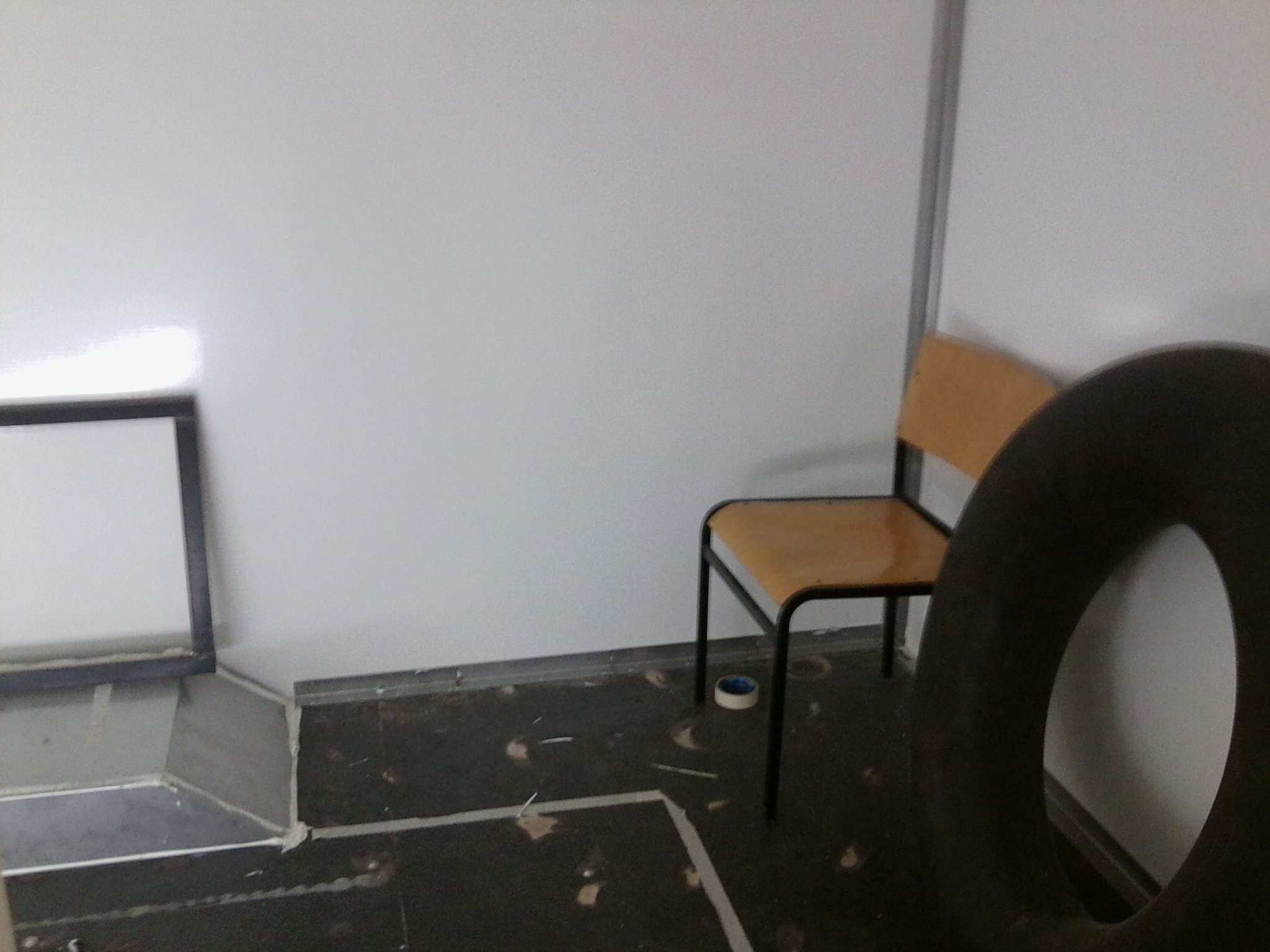

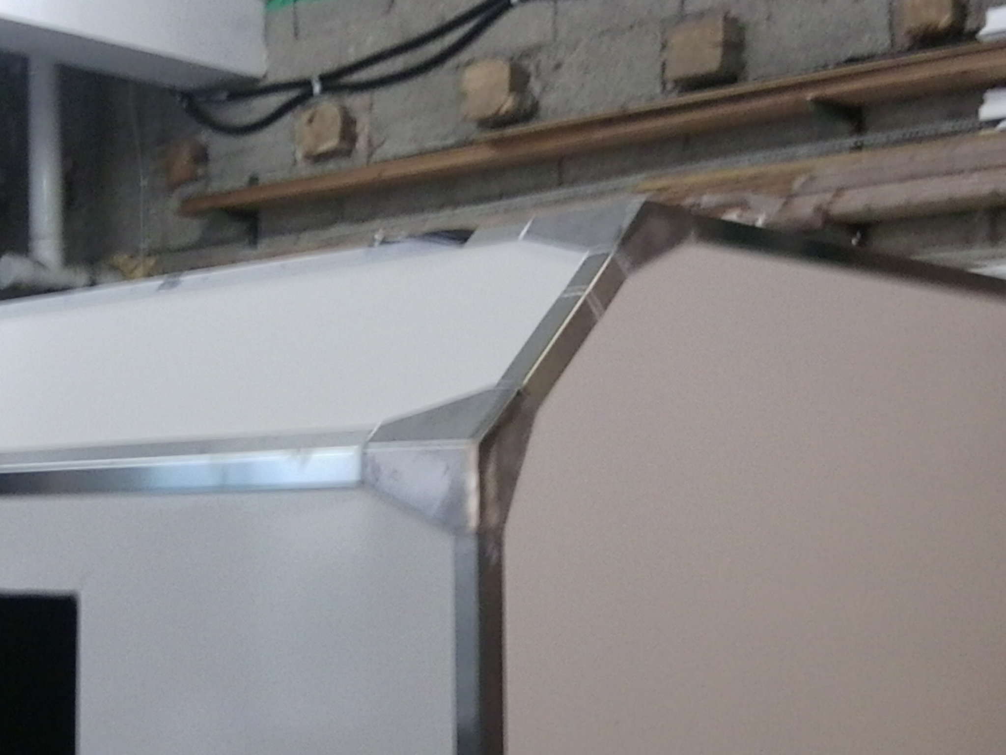

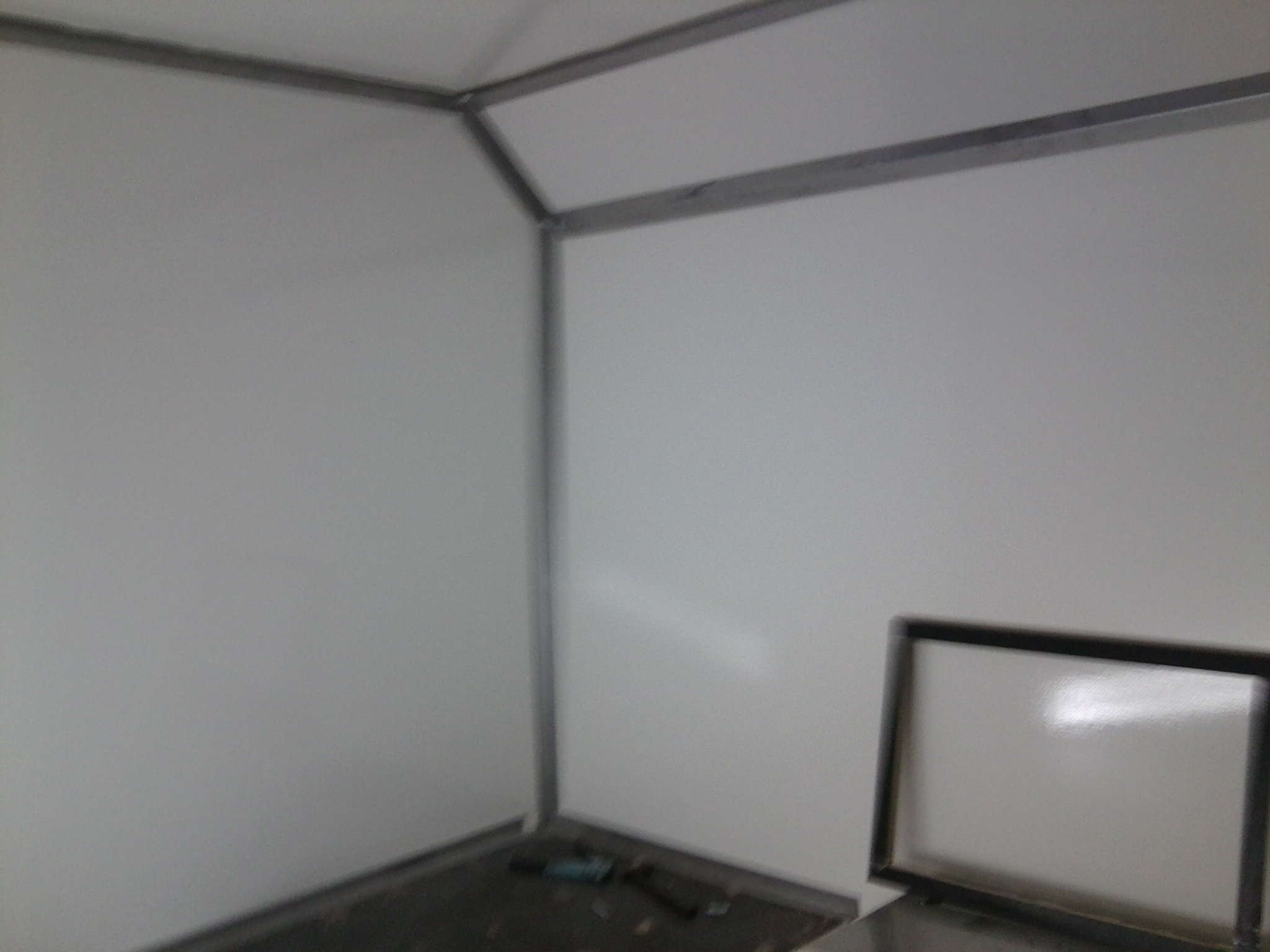

Hallo Alex,
Da ich mir einen Koffer aus Sw platten gebaut habe kann ich mitreden.
Meine Größe..3,5x2,24x2,08 Außenmass.
Sw platten von Stadur in der leichtesten Ausführung(3,9 kg m2) bei 40 mm.
Trotzbdem wird der Koffer nicht sooo leicht wie es ausschaut. Mit Lagerung und Boden und all dem gefummel 30 kg kleber ect.kamen bei mit 900 kg zustande...komplett mit Einbauten!
Das Sw Blech war auchn mL in meiner Auswahl.
Ich habe dann doch lieber Gfk Sw verwendet.
KLEBER WAR Uniflex pu....sehr gut und preislich nur 1/4 von sika
Was der koffer letztlich kostet ...bei mir waren das 5 ca. k€ an Material inkl. Ausbau Farbe Fenster ...Fahrfertig.
Bei Fragen einfach fragen.
Ch.

Moin,magmog hat geschrieben:das Verbinden der Paneele untereinander ist unproblematisch,
an den Ecken beginnt es spannend zu werden,
und die Verbindung Wand-Boden bzw. Wand-Decke wird,
bei zwei dünnen Decklagen mit Schaum dazwischen,
noch mehr eine Herausforderung.
erstmal der richtige Name. Frakue heisst er hier.
http://www.allrad-lkw-gemeinschaft.de/p ... ile&u=5082
Die Ecken hat er ganz elegant gelöst. Die Sandwich-Paneele wurden mit 2x 45° eingeschnitten. Der Zwischenraum wurde mit Kleber bestrichen und zusammen zur 90° Ecke geklebt. Die äussere Blechlage ist also an den Ecken durchgehend.
Aussen und Innen waren dann jeweils noch Metallwinkelprofile herum geklebt..
Das war schon sehr gut gemacht und sehr solide.
Der Stoß, andem die Platten dann nicht aufgingen war vorne hinter dem Führerhaus.
In seinem Profil gibt es auch ein kleines Bild seines Koffers.
Sehr schick und stimmig.

@alex...
hab mal gekramt....ist alles 45 Grad geschnitten, geklebt und mit Winkeln fixiert.
Bodenbefestiegung der Seitenteile: auf 9 mm! Siebdruckplatte-> alter Hobel ->neue messer-> rinsum die Schwarze Beschichtung weghobeln (80 mm breit)-> Messer stupf->Edelstahlwinkel verklebt und Vernietet-> daran dann die Wand befestigt->Kleber-> Außen mit entsp. Profil verklebt.

Re: Koffer aus Sandwich
Moin Moin zusammen,
ich war ja nicht untätig, auch wenn ich eine Weile hier nix geschrieben habe.
Zwischenzeitlich habe ich den Zwischenrahmen fertig, Siebdruckplatten drauf und auch schon die ersten Wandelemente stehen.
Ich hatte mit dem von mir genutzten Kleber Weicon 310M Super Haft zwischenzeitlich die Erfahrung gemacht, dass flächige Verbindung, so auch das Verkleben von Platten und Winkeln dazuführen, das der Kleber in der Fläche nicht durchhärtet.
Nun verlasse ich mich bei meinem Kofferbau nicht nur auf den Kleber sondern Schraube auch noch mit M5 Edelstahl und EPDM Dichtscheiben innenliegenden und äußeren Winkel fest, dennoch wäre es schön einen Kleber zu finden welcher auch durchtrocknet.
Hat jemand Erfahrung in diesem Zusammenhang mit SIKA 252 oder soll ich lieber gleich auf 2K Kleber Körapur 666 umsteigen? Gibt es Alternativen?
Viele Grüße,
Alex
PS: Bilder kommen
Viele Grüße,
Alex
PS: Bilder kommen
