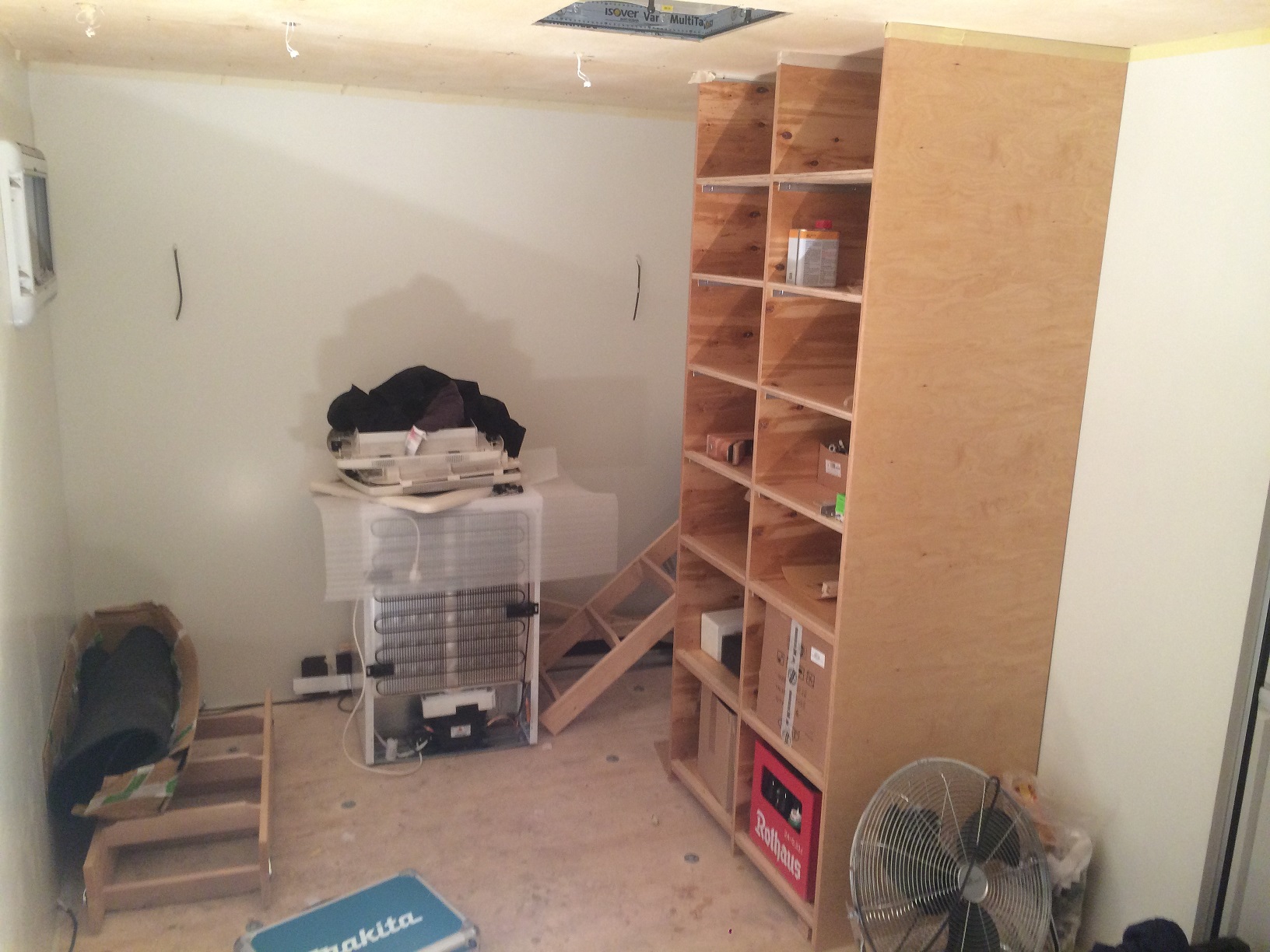

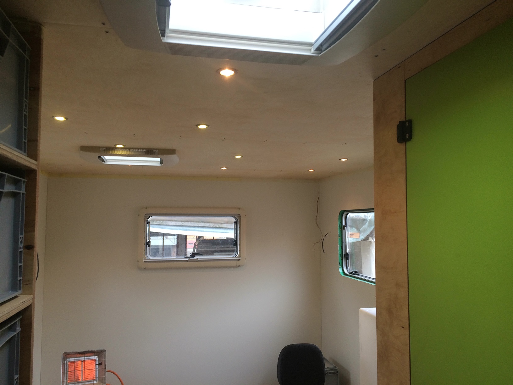

danke schonmal für das super feedback:)

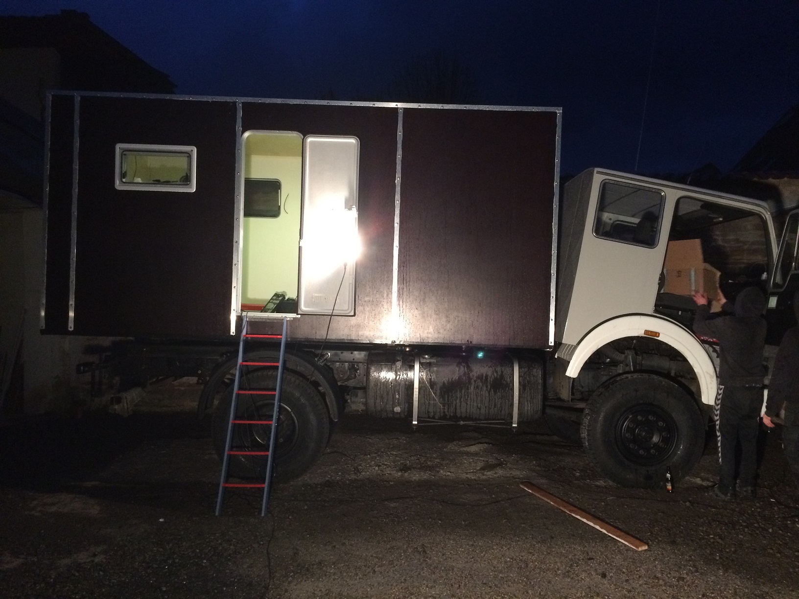

Also den Koffer Haben wir folgendermaßen aufgebaut:
Die Grundplatte ist eine 27mm starke Dreischichtplatte Tanne/Fichte umschlossen von einem 100er Balken und gestrichen mit einem Epoxidlack.
Die Wände haben wir von innen aufgebaut erst eine 12mm Starke MDF Platte Grundierfolie beschichtet, die Stärke haben wir so gewählt um durch flächige verschrchraubung beliebig Möbel/Wände anbringen zu können. Des weiteren halfen uns die großen Platten sehr dabei, die rechten Winkel zu wahren. Danach kamen die "Rahmen" die wir schon vorgefertigt hatten, dabei geht eine Strebe nach oben und zwei verlaufen über das Dach, sehen aus wie Dachlatten, haben wir jedoch von der Platte geschnitten um möglichst gerade Latten zu erhalten.
Die Sparren haben einen Abstand von 375mm und sind unten von außen an den 100er Balken verschraubt/verleimt, sowohl unten als auch oben sitzen Distanzstücke dazwischen auch wieder verschraubt/ verleimt, und ihr ahnt es sicher, die Innenwände sind auch wieder mit den Rahmen verschraubt/ verleimt, alles mit PU Leim.
Anschließend haben wir Querlatten im bereich der Dachfenster, Fenster, der Tür und der Stauraumklappe eingezogen.
Zwischen den Sparren haben wir mit 50mm Styrodor isoliert, wären dessen konnte das Dach bereits mit 9mm Phenolharzplatten gedeckt werden, spätesten hier war uns klar wie Stabil die Kiste wird...
An der Vorder- und den Seitenwänden haben wir 6,5 mm Phenolharzplatten genommen,die Rückwand ist aus 18mm um später eventuell mal noch was dran zu hängen, sämtliche Phenolharzplatten haben wir mit MS Polymer auf dem Holzgerippe verklebt und oben und untern geschraubt.
Die Fenster waren recht einfach auszusparen da der Rahen bereits gebaut war, Rundungen an den Ecken anbringen, grob vorsägen und dann mit dem Fräser die Kontur abfahren.
Im Deckenbereich haben wir eine Dampfsperre eingearbeitet und anschließend 5 mm Multiplex.
Zum Ende (nicht auf dem Viedo sichtbar) haben wir auf das komplette Dach 1,5mm Alublche geklebt und sämtliche Stöse mit Aluwinkeln/ Flachmaterial + Dekaseal versiegelt.
Wie wir das geschafft haben:
-Einen guten Paln / Zeichung. Wir haben festgestellt: wenn wir während der Arbeit denken müssen kostet das viel Zeit, weil dann alle aufeinmal dastehen und eine Meinung haben.
-Optimale Bedinungen zwischen weihnachten und silverster hatte wir die Schreinerei für uns, da Betriebsferien waren.
-Viel viel Hilfe,
im schnitt waren wir immer mit fünf leuten zu gange, 13-16 Stunden am Tag und sei es auch nur wenn jemand für ein Paar stunden vorbeigekommen ist und hat die Löcher in der Wand verspachtelt oder die Lagerung entrostet... wir haben sie alle beschäftigt
Fragen Anregungen Kirtik(die kommt ja früher oder später eh
PS: weitere bilder kommen noch:)

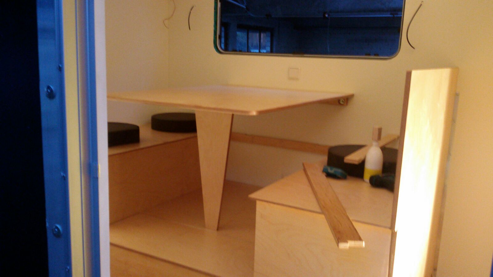

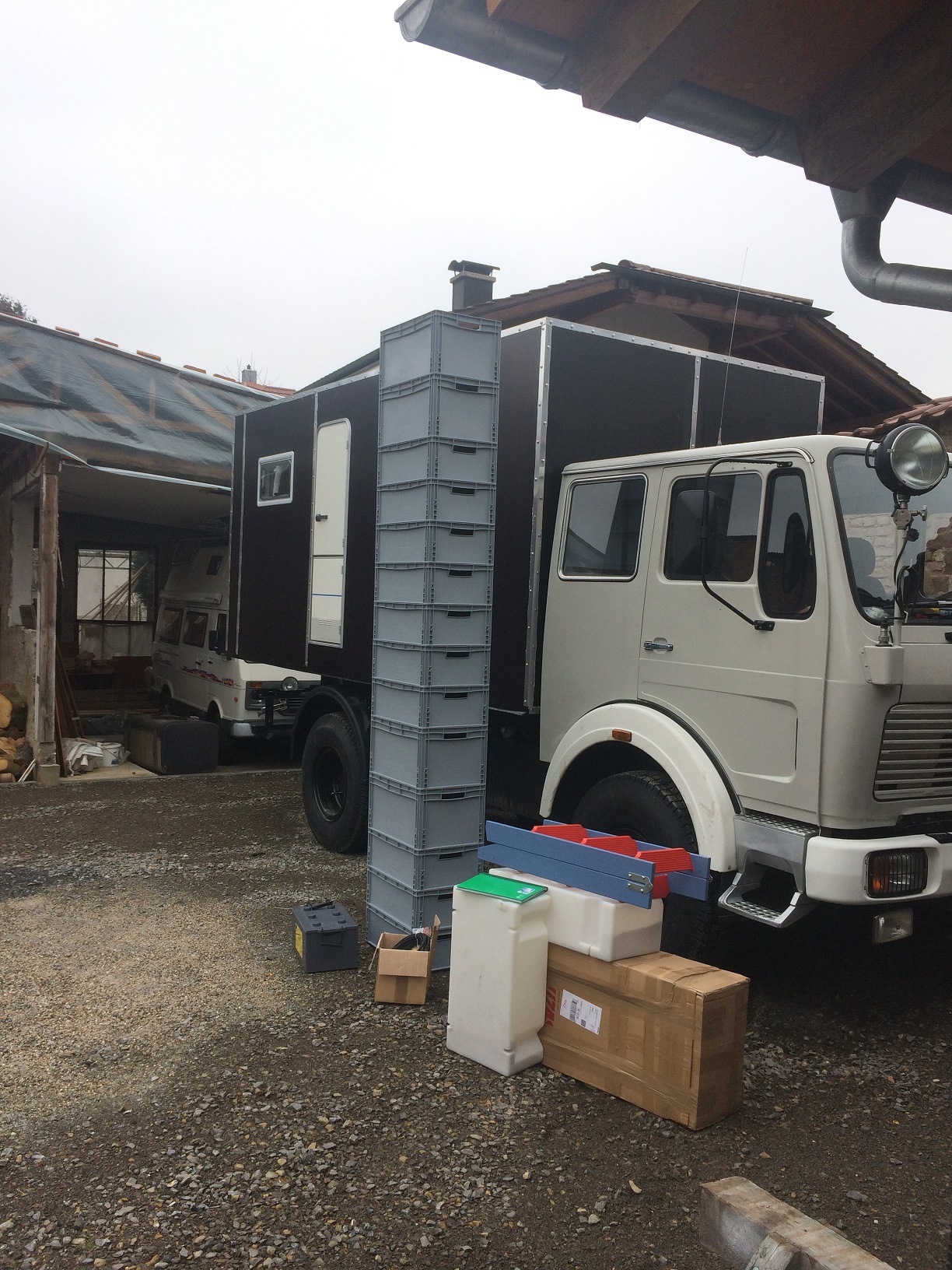

Moin moin,
Im April oder Mai werden wir es wohl nicht schaffen, August sollte aber doch alles fertig sein

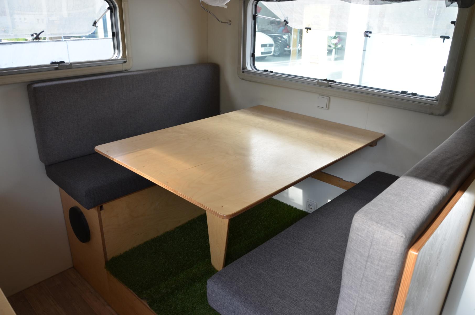

Hier die Versprochenen Bilder: Natürlich ist noch mehr Passiert. Wir haben die Fahrerkabine komplett schallisoliert mit diesen Schwarzen aufklebmatten(Isobutyl oderwie das heißt) und mit Akustikschaumstoff.
Der Dritte Sitz vornemittig ist angebracht und die Fahrer und Beifahrer haben einen Luftgefederten Sitz bekommen (in der Mitte war keine Kopffreiheit mehr mit nem Luftsitz).
Wir würden auch gerne noch Gurte anbringen, links und rechts kein Problem, aber wie in der Mitte? Einfach an ner Strebe im Dach fest Schrauben?....Immerhin ist ne Delle im Dach besser als duch die Scheibe zu fliegen...
Weitere Bilder Folgen natürlich, soweit wieder was passiert.

Entweder n Beckengurt in die Mitte, oder als "Strebe" nach hinten durch legen.

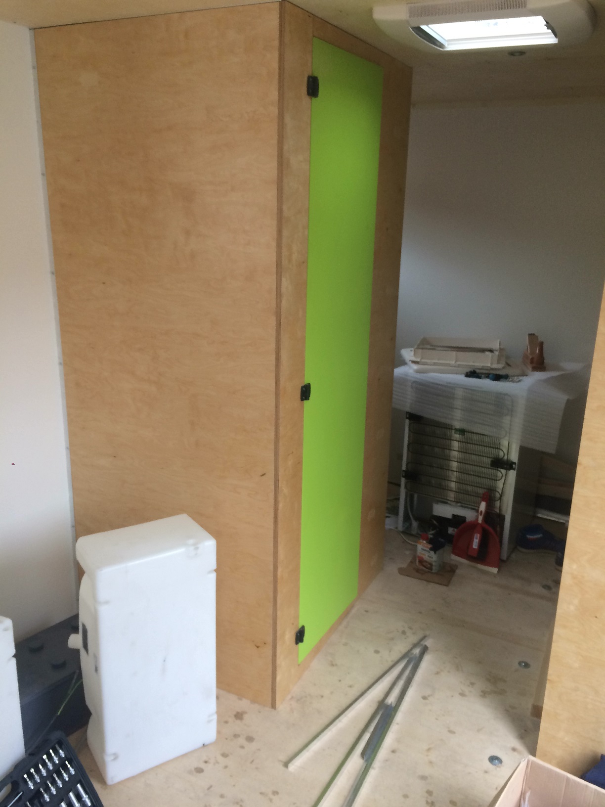

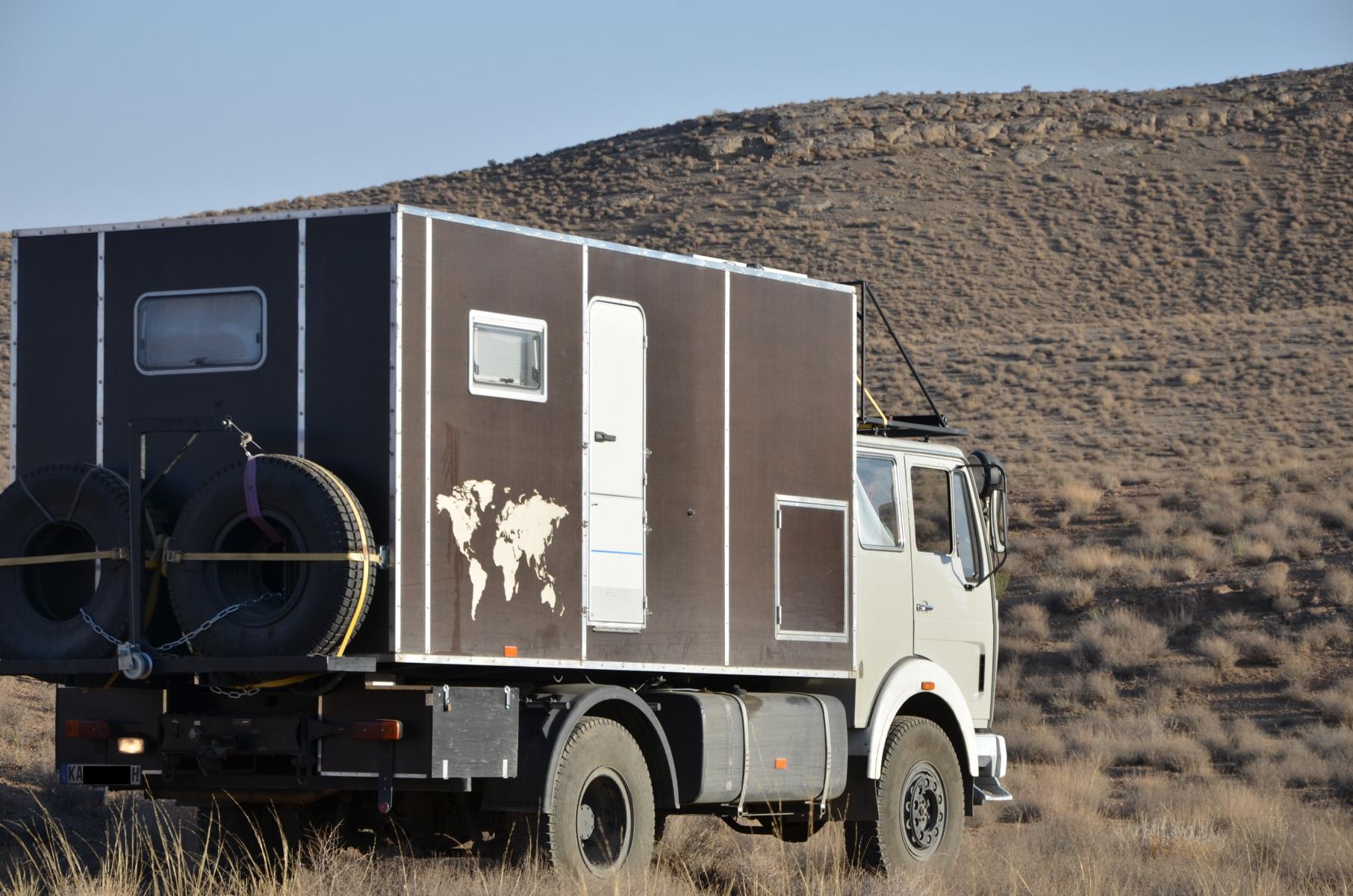

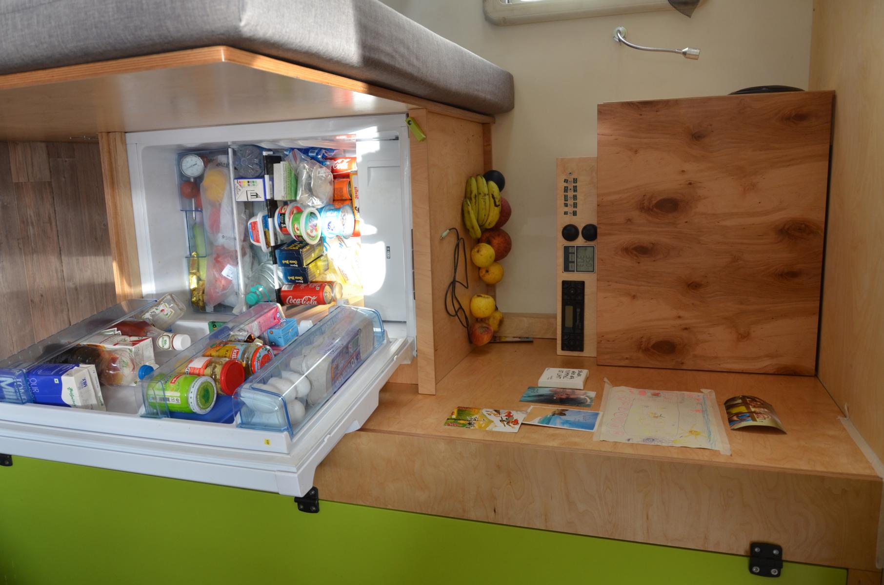

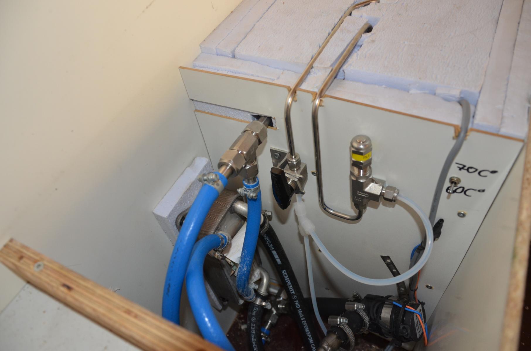

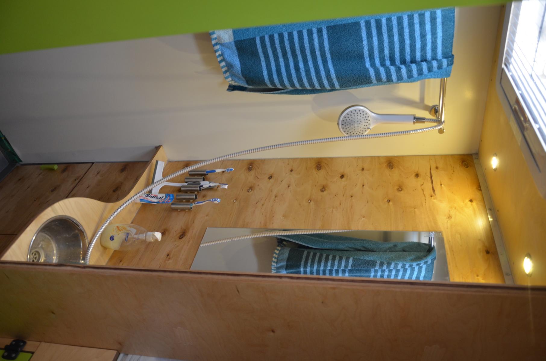

Hallo miteinander,
Stand der Dinge: Wir befinden uns seit zwei Monaten auf unserer schon länger geplanten Reise Richtung Asien. Momentan stehen wir bei einem Freund in Dehli und haben etwas Zeit, dies wollen wir nutzen um euch unseren fertigen Ausbau zu präsentieren.
Vielleicht findet der ein oder andere einen eine Anregung oder einem Denkanstoß der ihm weiterhilft :-) wir jedenfalls haben das Forum in unserer Ausbaustufe des Öfteren zu Rat gezogen und es hat sich gelohnt!
Aufgabenstellung/ Ansprüche: Ein Fahrzeug zu schaffen das für eine Langzeitreiße für min. drei Personen ausgelegt ist.
Einrichtung:
Küche:

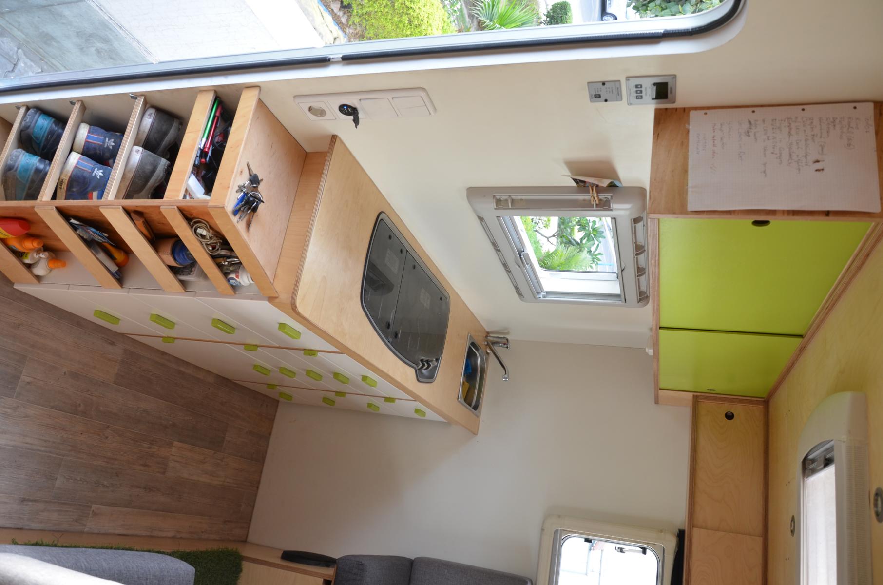

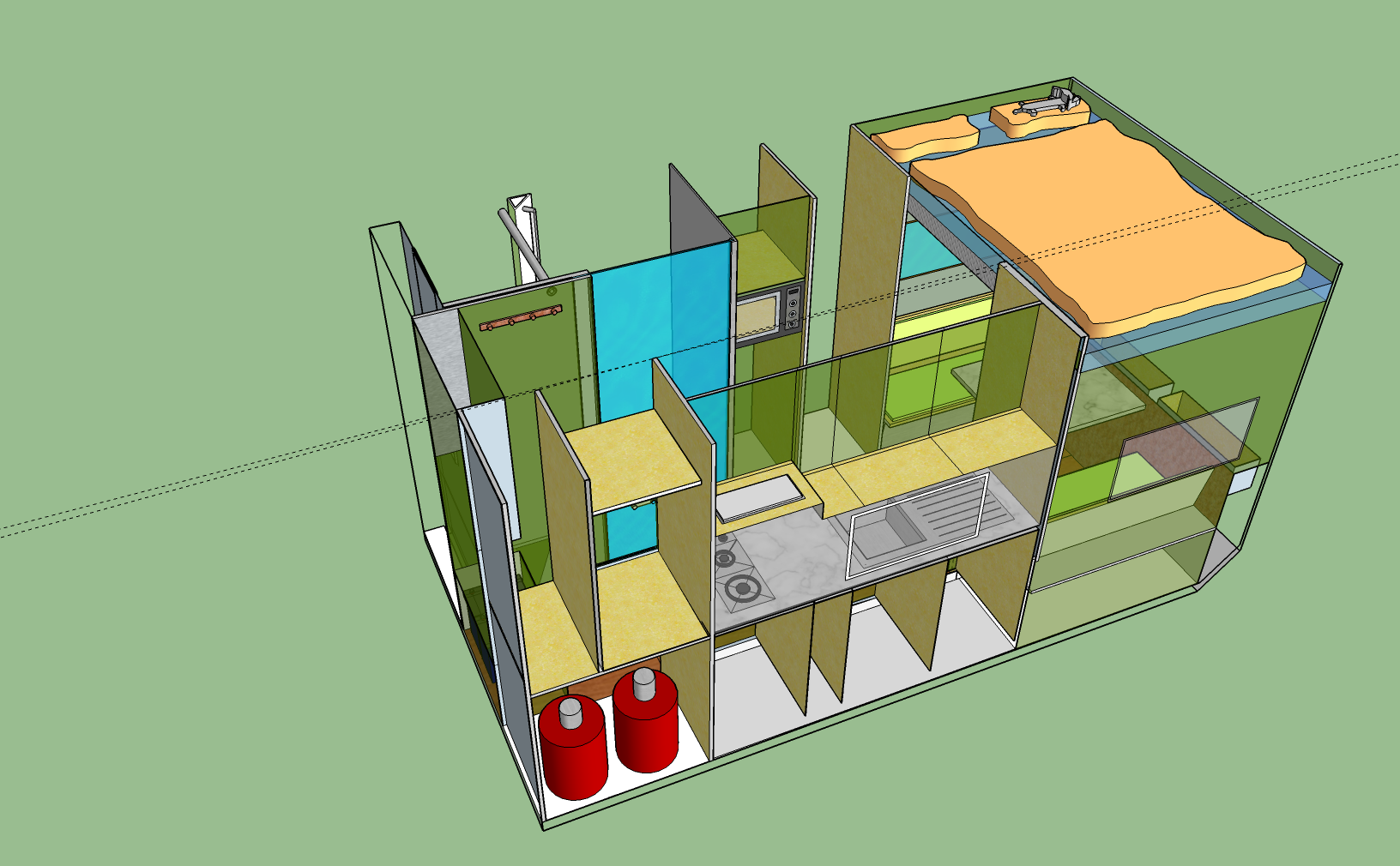

Die Küche bestehen aus drei IKEA Korpussen mit insgesamt 13 Schubladen, diese werden mithilfe von einfachen Drehriegeln (insgesamt sechs stück) verriegelt, ein dreiflammiges Campingkochfeld und ein Spülbecken mit einer Haushaltsarmatur ergänzt das Ganze. Zusätzlich schafften zwei Großzügige Schiebeschränke den nötigen Stauraum, diese werden mit einem eigens aus Federstahl angefertigtem Bügel verriegelt.
Betten:

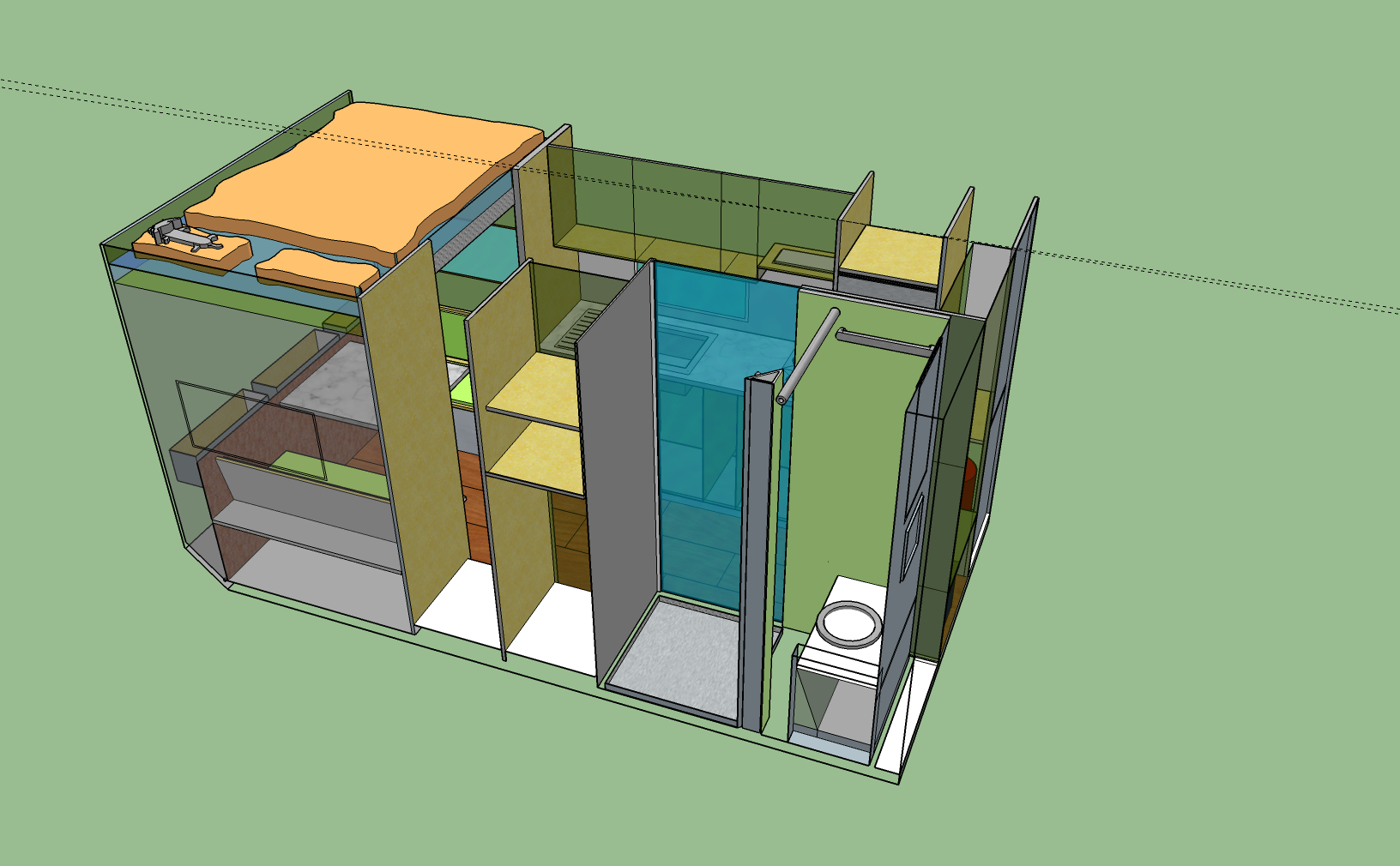

Es Gibt zwei Betten, ein festes Einzelbett 1000x2200 und einem klassischen Doppelbett 1300x2000 (Sitzecke zu Bett), das Doppelbett besteht aus vier Polstern dir wir eigens genäht haben und das Einzelbett hat eine normale Matratze.

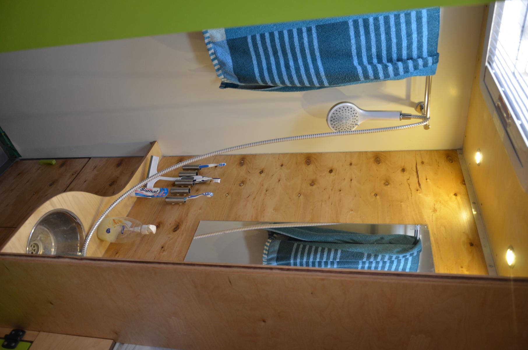

Bad:
Unser Bad ist mit 800x1000 doch recht großzügig geworden, den Boden ziert eine VA Wanne und die Wände sind mit einem hochwertigem 2K Holzlack lackiert. In der Ecke befindet sich eine Klappe hinter der sich unser portables Klo bei Nichtbenutzung befindet. Auch hier haben wir Haushaltsarmaturen verbaut.
Wo bringen wir alles unter?:

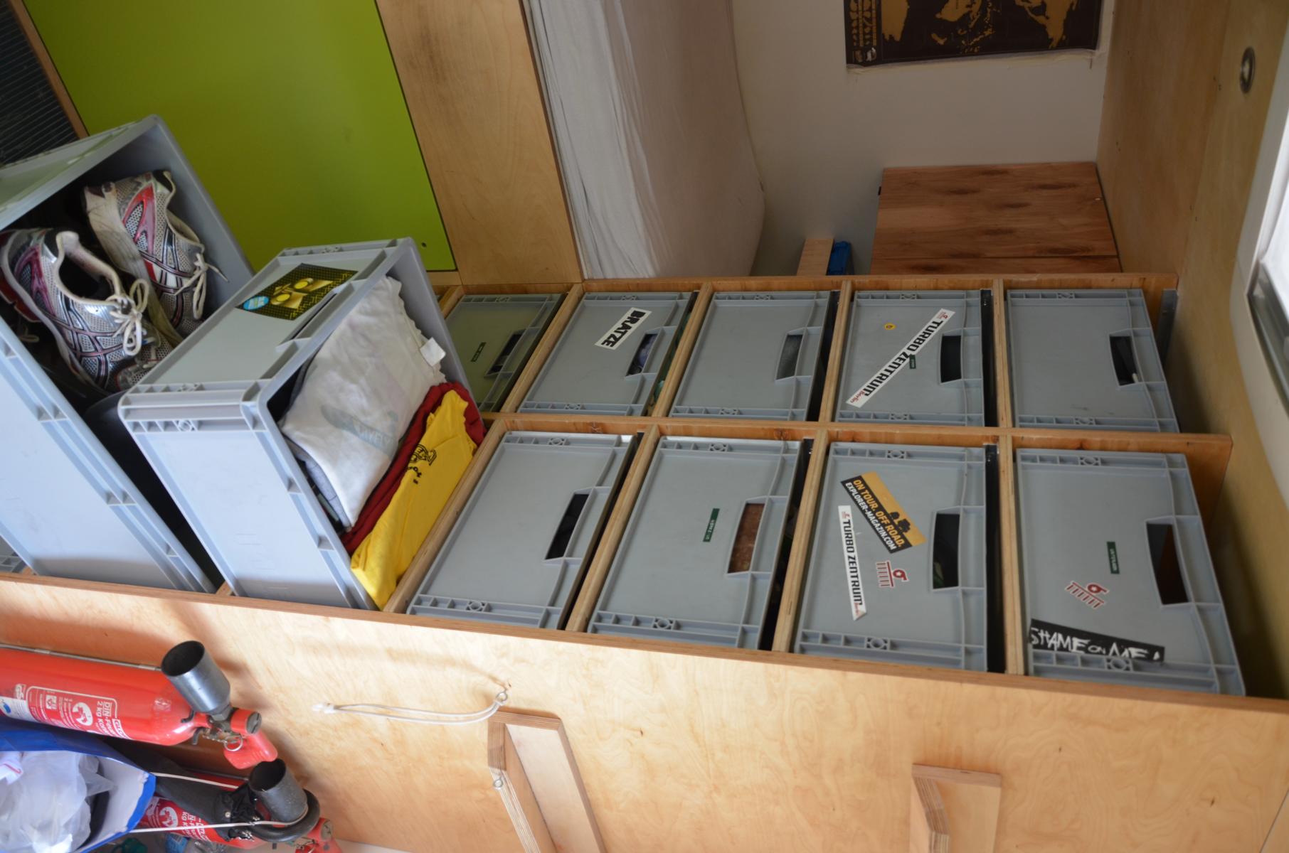

wir haben ein Regal für 14 Eurokisten gebaut mit insgesamt 800 Litern Platz für die alltäglichen Dinge. Unter dem Einzelbett befindet sich der Stauraum mit Öffnungen sowohl nach innen als auch nach außen. Weiterhin haben wir die Möglichkeit etliches in den Kisten unter der Sitzecke zu verstauen. Außen am Fahrzeug befinden sich weitere drei Staukisten wobei eine so ausgelegt ist das sie in der Lage ist schwereres Schneeketten Wagenheber etc zu beherbergen.
Wasser:
Es gibt zwei umschaltbare Wassertanks von je 150Liter, gepumpt wird mit einer Druckpumpe wobei wir diese über ein abfallverzögertes Zeitrelais angesteuert wir, der Schalter hierzu befindet sich an einer zentralen Stelle im Fahrzeug. Warmwasser generieren wir über ein selbstgebautes System bestehend aus einem ca 18L großen isoliertem Wassertank, einem Lamellenwärmetauscher aus dem kfz Bereich, einer Wasserpumpe und einem Umschaltventil das wir dazu nutzen den Kühlkreislauf des Motors anzuzapfen. Nach zwei Tagen Stand ist das Wasser immer noch Handwarm, wir sind hochzufrieden. Abwasser sammeln wir in zwei Tanks a 45 Liter.
Strom:

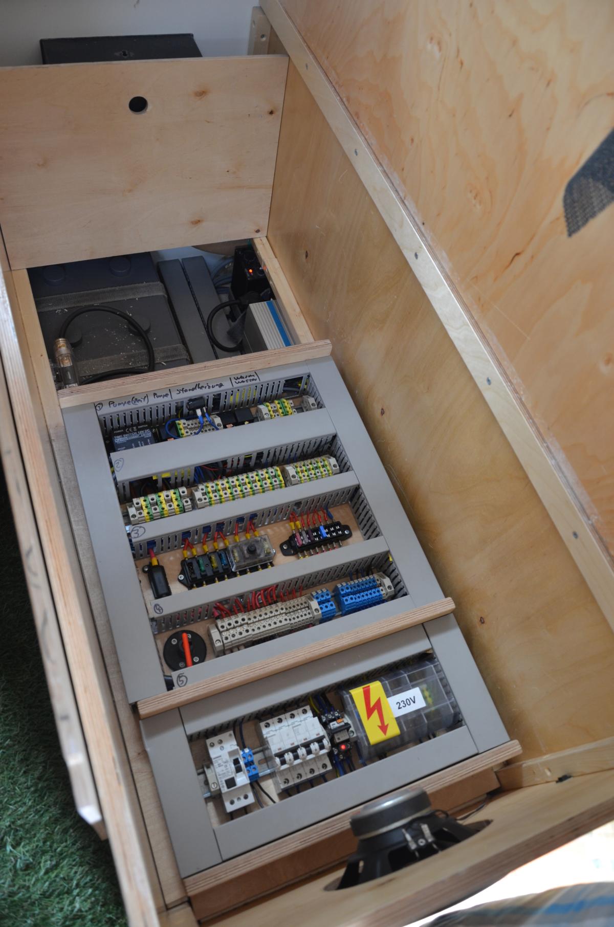

Für die Elektrik haben wir tief in die Tasche gegriffen und Votronic Produkte gekauft, Solarlader ( 360W) B2B Lader (25A) Batteriecomputer und Wechselrichter (600 W), als Akkus setzen wir auf zwei 230 Ah starke Akkus der Firma Sonnenschein da wir diese gebraucht preiswert erwerben konnten. Das Ganze ist so konzipiert das es möglich ist unseren Haushaltskühlschrank mit 120L problemlos zu kühlen. Zumindest bis vor kurzem. Nun versagt unser B2B Lader seinen Dienst und wir haben ziemliche Probleme diesen zurück nach Deutschland zu schicken und von unserer Garantie Gebrauch zu machen…
Gas:
Wir kochen ausschließlich mit Gas, nun sind über zwei Monate vergangen und wir sind noch immer bei der ersten Flasche (wir haben 2x6KG dabei) und sind auch optimistisch, diese irgendwo wieder gefüllt zu bekommen.
Fahrzeug:
1017 AF:
Wir wiegen ca. 9,5 Tonnen abfahrtsbereit und sind mit unseren 170 PS sehr zu frieden. Nur im Sand würde etwas mehr Leistung deutlich helfen ;-) Bisher verbrauchen wir ca. 21 L/100km.
Reifen:
Über die Reifenfrage haben wir lang gegrübelt und viel gelesen, trotz wenig Erfahrungsberichten haben wir uns für die äußerst preiswerten Kama 310 entschieden und sind bis dato (13tkm) noch sehr zufrieden. Die Lautstärke während der Fahrt ist sehr angenehm und der Verschleiß scheint in Ordnung zu sein.
Tank:
600L Diesel beinhaltet unser Tank. Dadurch können wir die Treibstoffkosten (durch volltanken in Billig-Spritländern) deutlich senken.
Unterm Strich:
Das Fahrzeug so wie es nun dasteht mitsamt Ausbau hat uns 22,5 Kilo gekostet, seit dem Kauf bis zur Fertigstellung ist knapp ein Jahr vergangen, dies war nur möglich durch den Einsatz einer Menge abreitstunden nebst Job/Studium. Man muss zugeben wir hatten perfekte Bedingungen, eine Schreinerei in der einen und eine Schlosserei in der anderen Familie machen so manches leichter Arbeitsstunden haben wir nicht so genau gezählt aber nach Achstausch, Kabinenkürzen und Wohnkabinenbau kommen wir auf einige tausend Arbeitsstunden. Der Aufwand hat sich gelohnt: Innerhalb eines Jahres entstand ein abfahrtbereites Reisemobil mit sieben eingetragenen Sitzplätzen und H-Kennzeichen.
Falls euch irgendein Punkt genauer interessiert, ihr Anmerkungen, Kritik oder Fragen habt, legt los ;-)
Bad:

Mich hätte jetzt weniger die Reifenmarke, sondern die Reifengröße interessiert, die es letztendlich geworden ist!Die 190er hat geschrieben: Reifen:

Die Reifengröße ist 12.00r20 geworden in der Kombination mit Kronprinz Sprengringfelgen.
Ja zu dritt geht es manches leichter, wir haben uns die Themen aufgeteilt und jeder hat dann seinen Teil geplant/sich damit beschäftigt und den andren dann mitgeteilt bevor wir angefangen haben dieses und jenes zu bauen.

Toller Ausbau !! Schöne kleinigkeiten wie die Schuhfächer ect. wirklich Durchdacht ...Respekt
LG Ralf

Was für Aussenmasse hat denn euer Häuschen? Und wie schwer wurde der Aufbau leer?
Ich bin gerade in der Planung eines Siebdruck-Aufbaus 400x215x215 auf 80-16. Harte Aufgabe
Gruss...Mammutli
eine tolle Arbeit. Reeeeespect
Gruss...Mammutli
- Beiträge: 700
Re: Kofferbau in 3...2...1...
es fällt das Stichwort Achstausch. Verrätst du, warum?
Daniel
Daniel
Hallo Mammutli,
Wir haben unseren Koffer mit folgenden Außenmaßen gebaut 4800x2400x2255 wobei ein 100er Balken den ganzen koffer umschließt, die schlussendlich Innenhöhe beträgt 2010. Das Gewicht konnten wir leider nie exakt wiegen jedoch auf ca. +-950 Kg gerechnet.
Planst du so ähnlich zu bauen wie wir ?
grüße aus Islamabad
grüße aus Islamabad

Ihr habt ja sehr viele Querstreben im Dach eingebaut. Grund? Wie dick ist die Aussenhaut? Das war auf den Video schwer zu erkennen.

So...und jetzt bombardiert mich gefälligst mit konstrukiver Kritik...Jungs...enttäuscht mich nicht !!!!
- Lassie
- Beiträge: 4669
- Wohnort: Schäbige Alb
hast du dir mal die Gewichtsverteilung des Aufbaus angeschaut? Wenn ich mich nicht täusche hast du recht viel Gewicht auf der Fahrerseite und wenig auf der Beifahrerseite.
Das Hubbett finde ich - hmmm - naja. Nimmt im Sitzen Kopffreiheit, ist technisch unnötig kompliziert (Schienen, Seilzug, etc) und hat mE gegenüber einer umbaubaren Sitzgruppe keinen nennenswerten Vorteil. OK, Bettwäsche ist schneller verstaut, weil eben liegen geblieben.
Ich persönlich finde Sitzgruppen auf einem Staupodest geschickt. Schwerpunkt wandert nach unten, Fenster zum Reinschauen nach oben und an die fehlende Stehhöhe am Tisch gewöhnt man sich schnell....
- Beiträge: 24917
... wie wird der Gasflaschenkasten abgedichtet bzw. Entlüftet ...
... beschrifteter Grundriss wäre klarer ... wenn ich das richtig sehe, dann hast Du Klo, Dusche und Eingang einzeln ... macht 3 je etwa 80 cm lange Module ... ich hab das alles in einem und damit viel Raum gespart weil es dann nur etwa 1,5 deiner Module braucht ... für wieviel Leute soll der Ausbau denn sein, muss der Eingang unbedingt frei bleiben, wrnn einer duscht, braucht das Klo wirklich einen eigenen, abgeschlossenen Raum ... ich nutze meinen Koffer nur alleine, da ist das alles egal, ich kann ja nur an einer Stelle auf einmal sein ...
