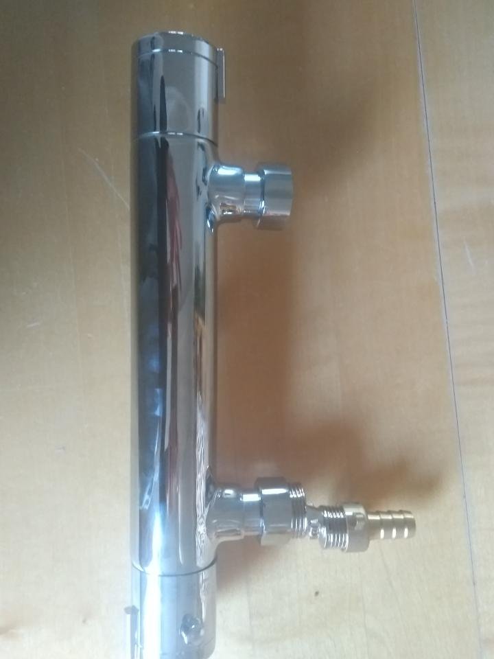

Hallo Kollegen...
bearbeite auch grade das Thema "Dusche"..
Für unsre Duscharmatur habe ich als Tipp grade diese Lösung auf dem Tisch...
Auch Thermostat Duscharmatur, Baumarkt,
scheint immer noch "stabiler" als entsprechendes Womomaterial....und mit den abgebildeteten Adaptern wunderbar ohne Frickelei an ein Schlauchsystem anschliessbar !
Einfache Lösung.....manchmal kommt man net drauf...
Ach ja, Kosten: 39.- + 2* 2.99.-....
Manne

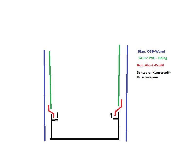

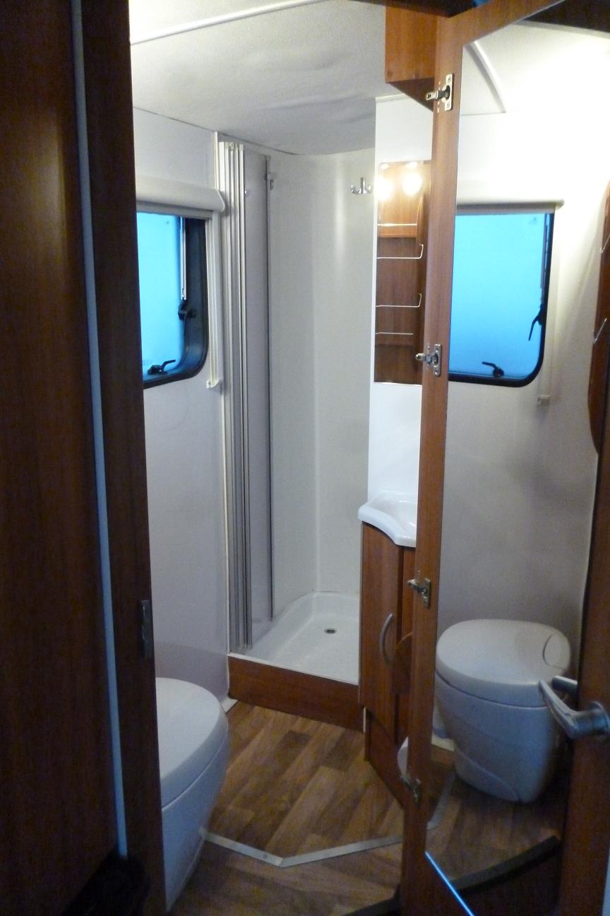

Duschwanne aus Kunststoff: https://www.reimo.com/de/64103-duschwanne_650x650_wei_/
Kunststoff, da wir die Dusche relativ selten nutzen, sie nicht im Eingangsbereich sitzt und relativ leicht ist.
Diese Duschwanne hat einen speziellen Ablaufrand, der sehr wichtig ist:
Den Dusch- / Toilettenraum haben wir aus OSB-Platten 21mm gebaut. Wir haben ein U gebaut, in welches passgenau die obige Wanne passt. Dann als zusätzliche Sicherheit Alu-Z-Profil wie in der Skizze dargestellt platziert und darüber einen PVC-Bodenbelag (Mosaikfliesendesign) komplett flächig an die Wand geklebt. Wir haben es tatsächlich geschafft, das ganze ohne Stoß hinzubekommen. Sprich komplett um die Ecken gelegt. (Den Kleber hatten wir trotzdem überall in den Haaren - Teufelszeug)
Das Wasser läuft jetzt am PVC-Bodenbelag ab und kann durch das Z-Profil auch nicht hinter die Wand laufen. Vorne haben wir einen Duschvorhang mit Magnet, der dann flächig an den Wänden anliegt.
Als Tür haben wir eine Holz-Lamellentür genommen. Luft kann nicht schaden. Leicht und günstig. Über der Dusche eine kleine Lüftungsklappe in der Decke.
Soviel zum Raum.
Als Abwassertank haben wir einen 20L-Kunststoff-DIN-Kanister unter dem Aufbau liegend verbaut. Den kann man abkuppeln und herausnehmen und wegtragen oder man macht einfach den Weithalsverschluss ab und lässt die Soße raus. Ebenfalls leicht und günstig und Ersatz gibt's überall. Hält aber so auch schon seit Jahren.
Das Warmwasser: Planar Diesel - Standheizung mit ELGENA Nautic Compact Luft (6L - Variante - reicht für 3 Personen) Ich wollte auch zuerst mit Motorwärme. War mir aber dann alles zu kompliziert. Da gibt's aber einen sehr ausführlichen Thread dazu.
Also daher Nautic Luft. Funktioniert bei uns so: Im Sommer kann man gut kalt duschen, da nutzen wir es gar nicht. Im Frühling, Herbst und Winter schalten wir die Standheizung an (z.B. nach dem Aufstehen zum Frühstücken) und nach 1 h hat man schön warmes, heißes Wasser. Die Heizungsluft strömt durch Röhren um Wasserbehälter und heizt ohne defektanfällige Technik das Wasser auf. Einfach einzubauen, defektunanfällig und auch nicht zu teuer.
Separat haben wir noch eine Außendusche.
Ach so: die Dusche wird mehr als Lagerraum genutzt: Daher habe ich eine Kleiderstange zum herausnehmen eingebaut. So freut sich das Frauchen darüber, dass sie ein paar Kleider knitterfrei aufhängen kann. Auf dem Duschwannenrand liegt passgenau eine Siebdruckplatte. Wenn man aufs Klo muss steigt man dann nicht immer in der Duschwanne herum. Gut, wenn vorher einer geduscht hat, sonst hat man nasse Socken!
SD

muecken_manni hat geschrieben:
2019-02-15 10:06:28
Hallo Kollegen...
Manne
Hallo Manne,
stimmt... Das ist keine schlechte Lösung.
Die muss aber für den Winter entleerbar sein.
Sonst friert das Restwasser in der Armatur.

#27 Beitrag von Ulf H » 2019-02-16 11:42:50
... im Winter Armatur ausbauen ... im eingebauten Zustand hab ich meine nicht ausreichend entleert bekommen ...
muecken_manni
Beiträge: 314
Registriert: 2017-12-06 18:16:47
Wohnort: Ettlingen
Re: warmes wasser zum Duschen...
#28 Beitrag von muecken_manni » 2019-02-16 12:15:49
Hallo Kollegen..Ulf..Stefan1965...
ok...danke für den Tipp...
Ausbau kein Prob. durch die Schraubanschlüsse hinten.
Muss nur dran denken!!
Manne

#29 Beitrag von hugepanic » 2019-02-16 19:23:24
reicht es nicht die armatur mit geöffnetem hahn stehen zu lassen um ein einfrieren zu verhindern?
Beiträge: 24914
#30 Beitrag von Ulf H » 2019-02-16 20:13:51
... kannst es ja gerne versuchen ... ich hab gelernt, dass bei der Thermostatarmatur nur ausbauen und Wasser rausschütteln und durchblasen hilft ... bei der Einhebelarmatur am Wasserhahn reichte öffnen nicht ... erst mit durchblasen in verschiedenen Stellungen wurde das nächste mal einfrieren überlebt ... Wasseranlage unbedingt so bauen, dass sie schnell und einfach sowie möglichst komplett entleert werden kann ...
