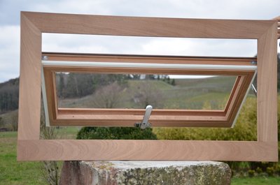

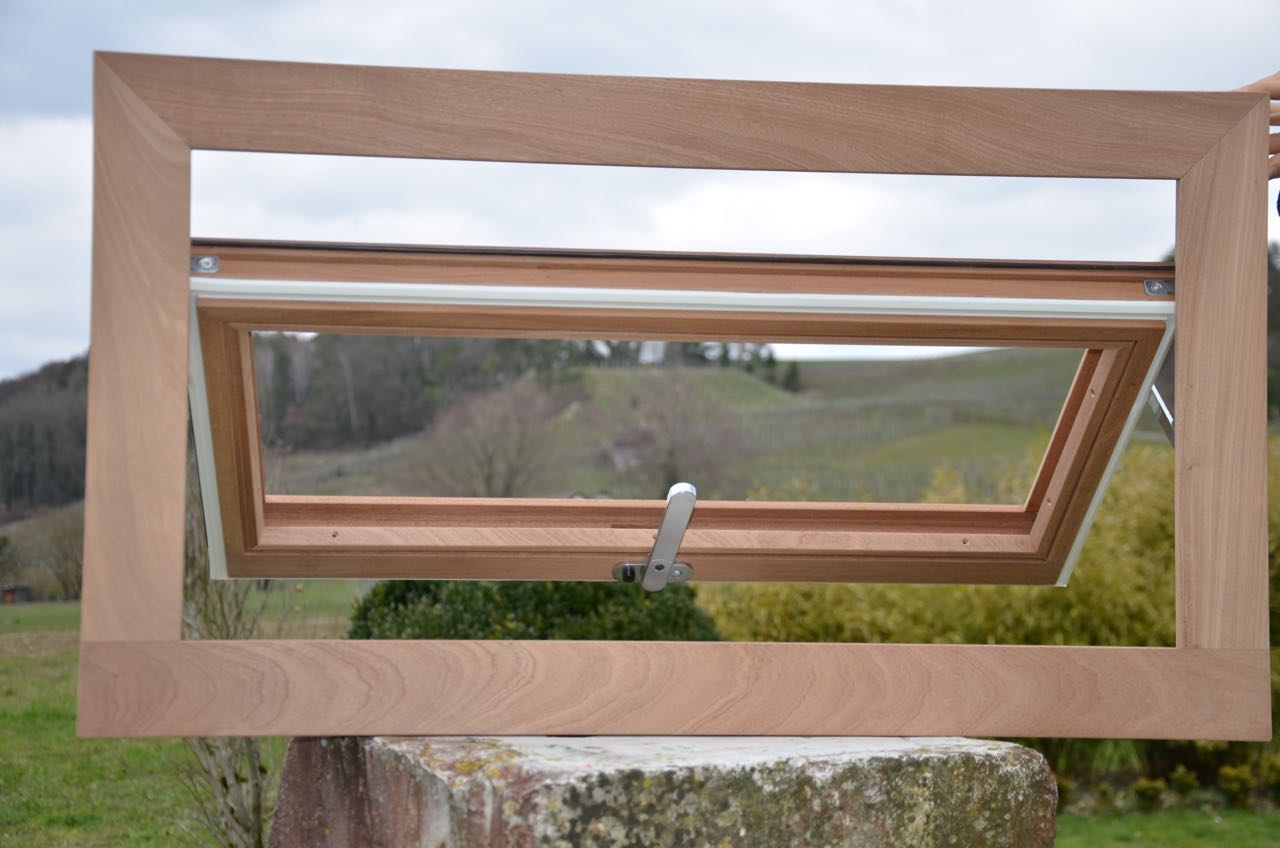

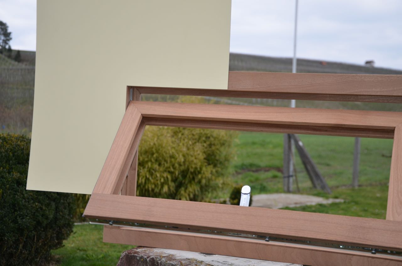

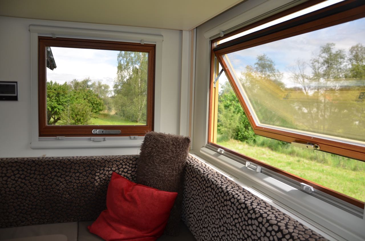

Bei den letzten zwei Wohnmobilen hatte ich immer zu wenig Zeit oder wahr zu faul die Fenster selber zu machen.
Da ich dieses mal, mit dem VARIO, ein sehr grosses Zeitfenster habe versuche ich möglichst viel selber zu bauen.

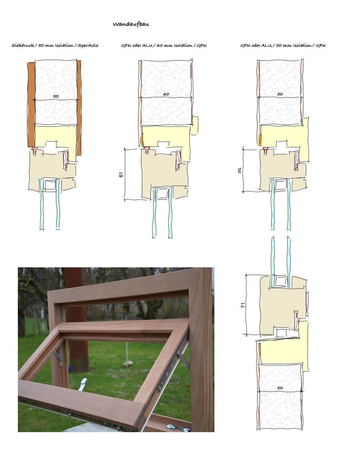

Als erstes habe ich ein Fester gezeichnet und einen Prototypen hergestellt, die Beschläge habe ich in unseren Schottland Ferien gesehen. So ist ein Holzfenster entstanden das sich nach aussen öffnen lässt und sich problemlos in unsere Siebdruckkiste einbauen lässt. Vielleicht wäre ja für den einen oder andern ein Holzfenster eine gute Alternative, denn der Rahmen lässt sich fast an alle nur erdenklichen Gegebenheiten anpassen und das erst noch selber.
Herzliche Grüsse Stefan

hi, sieht sehr gut aus!
Was für Scheiben willst du verwenden?

die Fenster machen einen sehr professionellen Eindruck! Saubere Arbeit.
Kannst Du eine Bezugsquelle für den Riegel/Griff nennen?
Ich frage mich allerdings, warum man freiwillig dieses Scherenscharnier verwendet? Der Fensterflügel mit seinem dicken Rahmen versperrt doch die ganze Sicht... Diese Frage stelle ich mir schon, seit es KCT vorgemacht hat.

Das war auch mein erster Gedanke...
3 Balken vor der Sicht ist doch irgendwie dämlich...
Da ich ja auch Holzwurm bin denke ich gerade drüber nach auch mal Holzfenster selber zu bauen.
Deswegen interressierts auch mich woher die Beschläge stammen.

ciao zusammen also ich habe die Fenster nur so fest offen wenn`s heiss ist und dann bin ich vor dem Wohnmobil, beim normalen Lüften stört`s überhaupt nicht. Der grosse Vorteil der Beschläge ist, dass Fenster steht in jeder Position offen ohne zusätzlichen Aussteller, das Beschläge ist verdeckt also weniger Schmutz und Sand anfällig, im weiteren kann eine Rückfahrkamera gereinigt werden ohne Leiter. Wir haben am Heck Fenster verbaut die lassen sich beim jetzigen nur mit Hilfsmittel reinigen.
Die Beschläge sind von der dänischen Firma IPA, die Verschlüsse und Griffe sind von Siegenia

Was wiegt denn das Fenster bitte?

Es gefällt mir, wie hier gerade KCT entzaubert wird. Jeder Fensterbauer fertigt Dir so ein Fenster, wenn er das Profil kennt und die Beschläge hat. Sicherheitsglas kann er auch einbauen. Wirklich schönert Thread. Absolut.
Wir haben bei einem DIY-Saunaanhänger uns ein Fenster bauen lassen, und der Fensterbauer hatte auch derartige Beschläge. "sagt Bescheid wenn Ihr was braucht..." war sein Tenor bzgl. Womo-Fenster.

Sieht wirklich toll aus!

Bleibt noch die Frage, was mit dem Isolierglasfenster in grosser Höhe passiert.
Overlandtours.de
Re: Holz Fenster
So wie ich das verstanden habe wird bei den Höhentauglichen Fenstern kein Alu -Zwischenprofil sondern ein flexibles verwendet.joern hat geschrieben:Bleibt noch die Frage, was mit dem Isolierglasfenster in grosser Höhe passiert.
So können Sich die Scheiben im Abstand verändern und es gibt keinen Bruch. Sollte doch auch jeder Fensterbauer beziehen können.

Sieht super aus.
Alternativ zur eingenuteten Doppelglasscheibe könnte man außen auf den Rahmen auch eine Sicherheitsglasscheibe (eventuell getönt) aufkleben. Würde so eine glatte Außenoptik erreichen ....

Ciao Forumsgemeinde

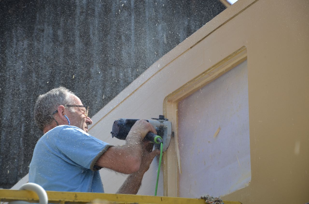

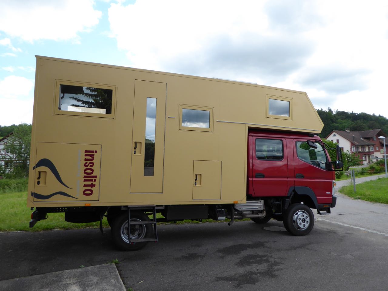

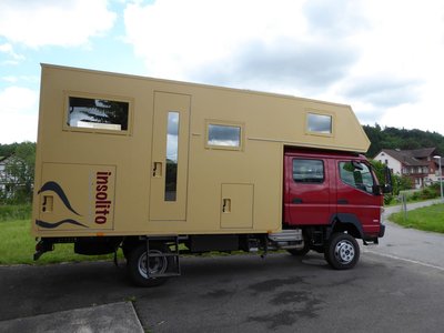

Ich möchte euch meinen Fensterumbau nicht ganz vorenthalten.
Die Holzfenster hatte ich eigentlich für den Vario geplant, aber auf Grund einiger Anfragen und da wir auch nicht restlos glücklich waren mit den Seitz Fenstern haben wir uns entschlossen die Fenster doch noch zu ersetzen.
Ich hatte die Seitzfenster, auf Wunsch meiner Frau, flächenbündig eingelassen. Nun war ich gezwungen, zugunsten möglichst schmaler Rahmen die Fälze nachzuarbeiten, was sich als Riesensauerei herausstellte
Jetzt sind die Fenster zum Glück verbaut und wir sind mit dem gemütlichen Holzambiente sehr zufrieden.

Hallo Stefan,
sehr schöne Arbeit!
Verrätst Du, was du für Holz verwendet hast? Für mich sieht es aus wie Buche, kann ich aber nicht glauben, da Buche ja sehr empfindlich auf Witterungseinflüsse reagiert (z.B. Längendehnung)

Ciao Horst ich habe Sipo verwendet gehört zur Familie der Mahagoni.
Ist ein sehr witterungsbeständiges, ruhiges und hartes Holz, ich denke es würde aber auch mit einem Weichholz gehen, wenn dir Oberflächenbehandlung stimmt.
Bei mir mit meiner Fahrweise vielleicht nicht ideal.

Naja - wenn das Fenster zu hart ist, reißt es halt den Koffer kaputt wenn dich ein Olivenbaumast harpuniertste hat geschrieben:Ciao Horst ich habe Sipo verwendet gehört zur Familie der Mahagoni.
Bei mir mit meiner Fahrweise vielleicht nicht ideal.![]()
Ich habe letztens bei uns solche nordischen Fenster gesetzt - die haben auch diese netten Beschläge wo der Flügel nach aussen öffnet.
Fürs Womo eigentlich optimal.
