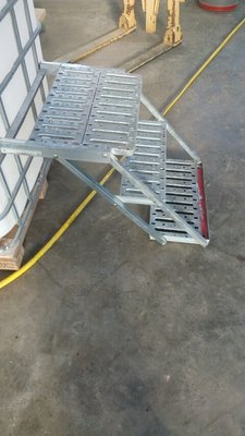

Re: Treppe
Ich würde dir sowas vorschlagen...
Feuerwehrtreppe, hochklappen, reinschieben, fertig. Kannst dir selber eine bauen oder ich kann dir eine anbieten wenn sie dir entspricht. Hab noch sechs Stück über. Weiteres per PN.
Bei dem Bau einer Treppe brauchste nicht zu grosse Angst haben wegen Stahl-Alu Kombi. Die Alu-Trittbleche kannste auch nach 10 15 Jahren neu machen wenn die durch wären (glaub ich aber nicht). Die werden eher hässlich und abgetretten als durch wegen Alufrass.

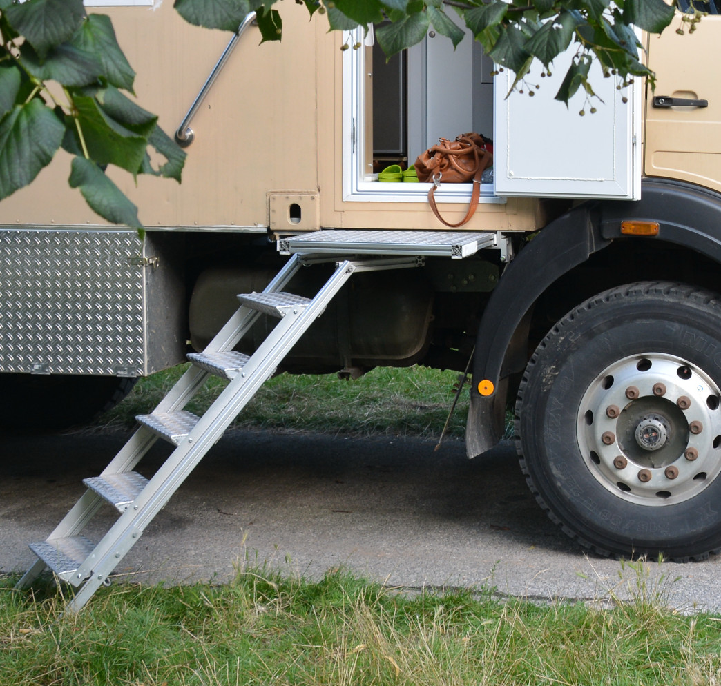

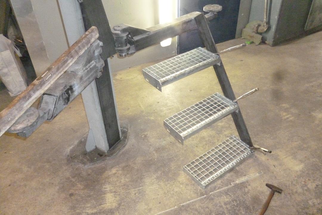

Re: Treppe
Hallo Meggmann,
ich habe die da:
http://staukasten-4you.eshop.t-online.d ... cts/109706
Sieht am Fahrzeug dann so aus:
http://www.allrad-lkw-gemeinschaft.de/p ... 50#p526250
Nach dem gleichen Prinzip hatten wir auch mal eine solche Treppe beim Schlosser bauen lassen. Ist kein Hexenwerk, in dem Link oben sind auch Zeichnungen der Hauptmaße drin.
Die Sheltertreppe hatte ich auch vorübergehend, ist aber spätestens für den Hund zu steil.

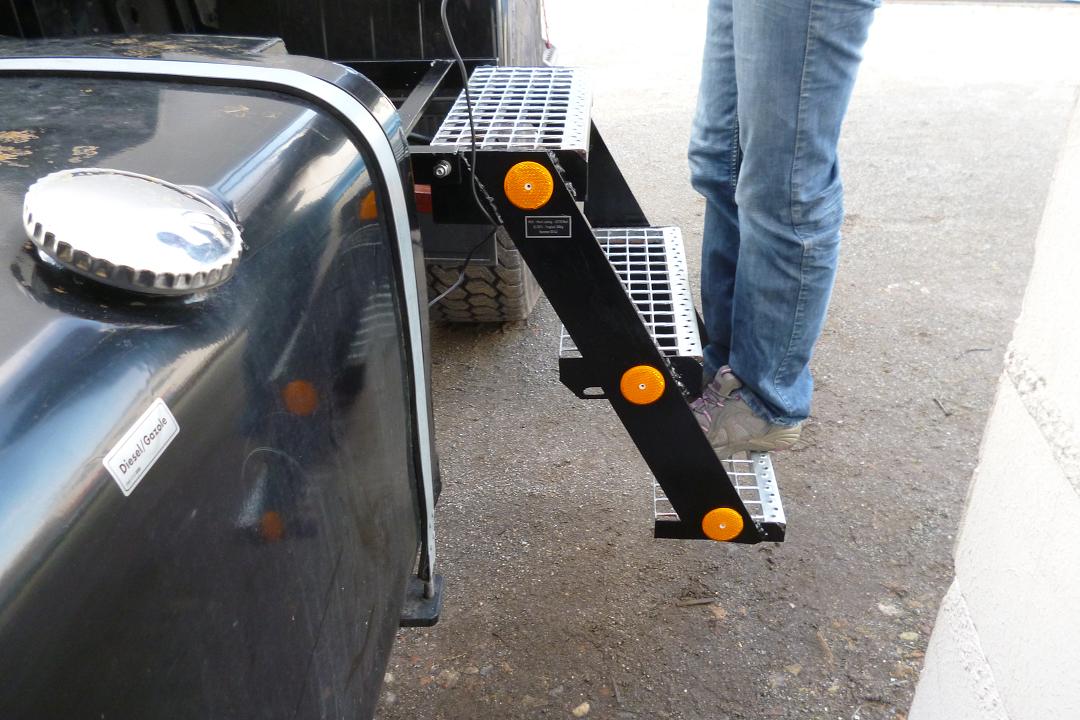

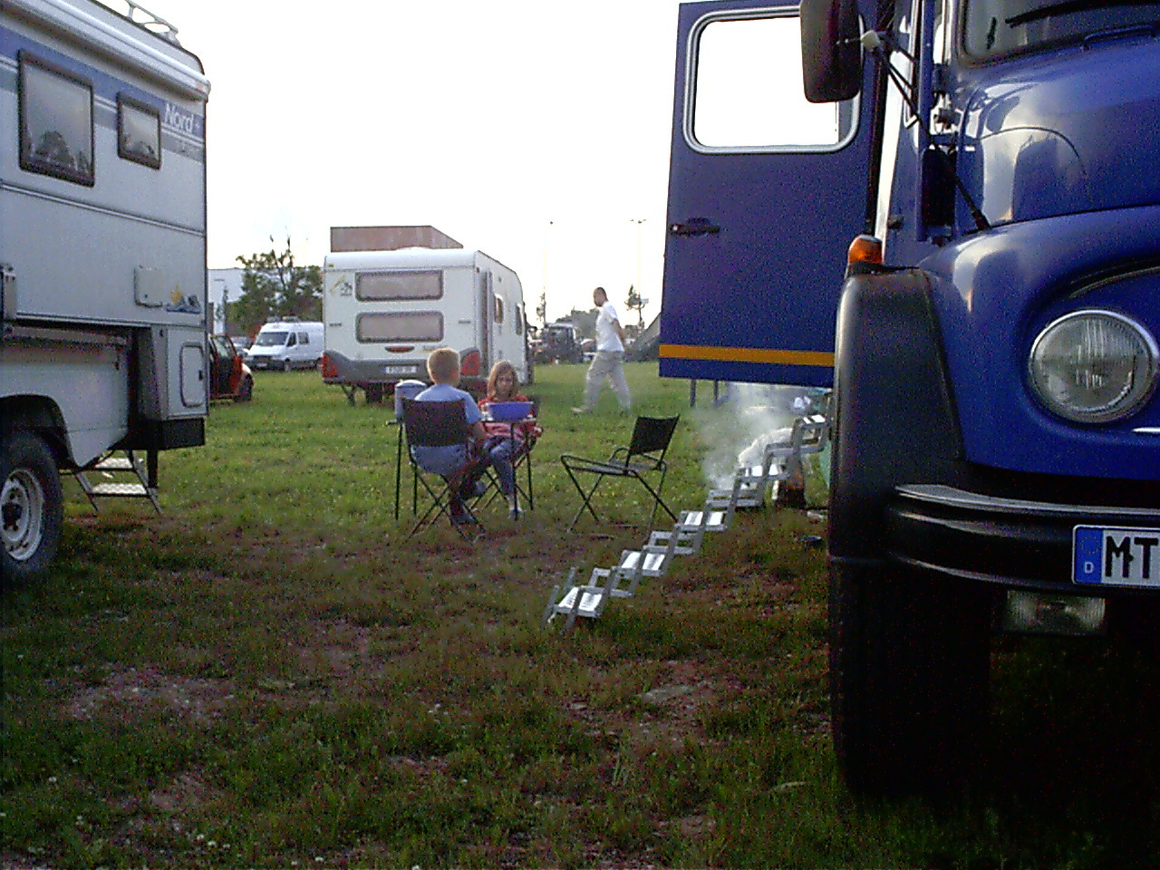

Re: Treppe
Moin Moin,
das ist meine Treppe...

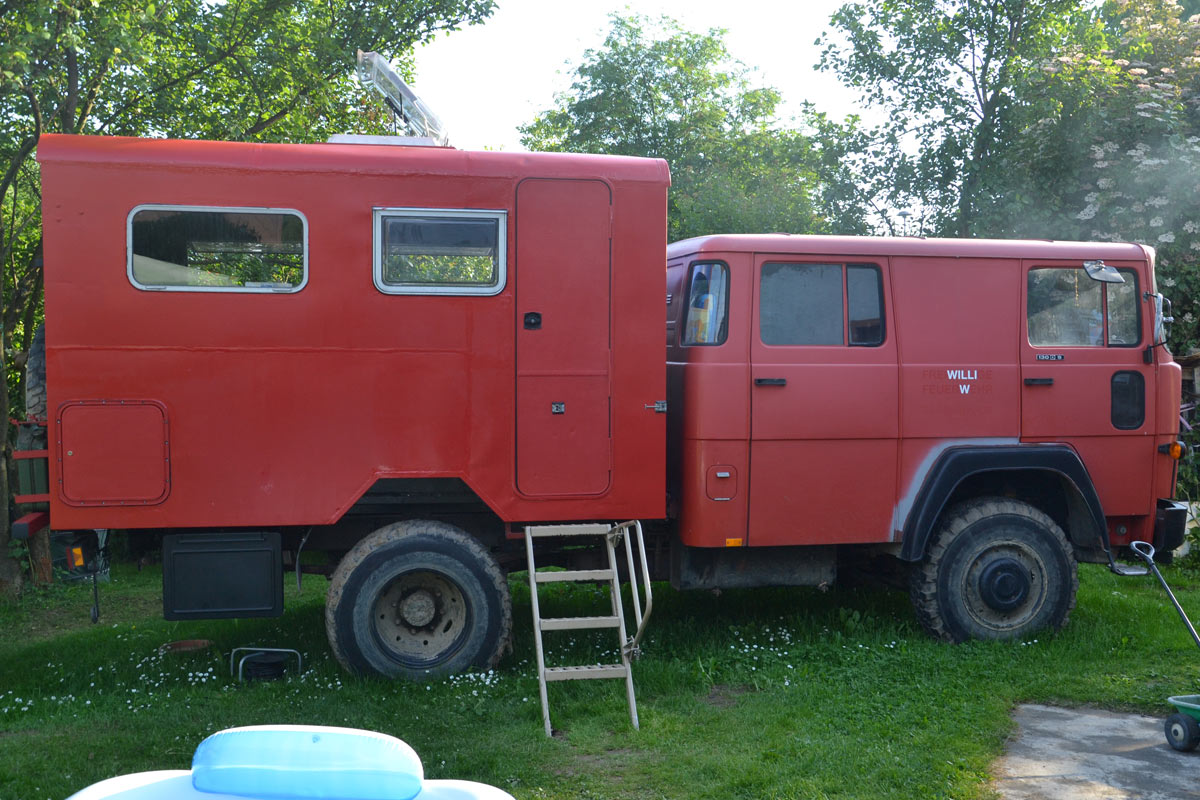

Re: Treppe
abzuraten ist von der hier, da die nach kurzer Zeit total durchhing:
Gruß Norbert
Gruß Norbert

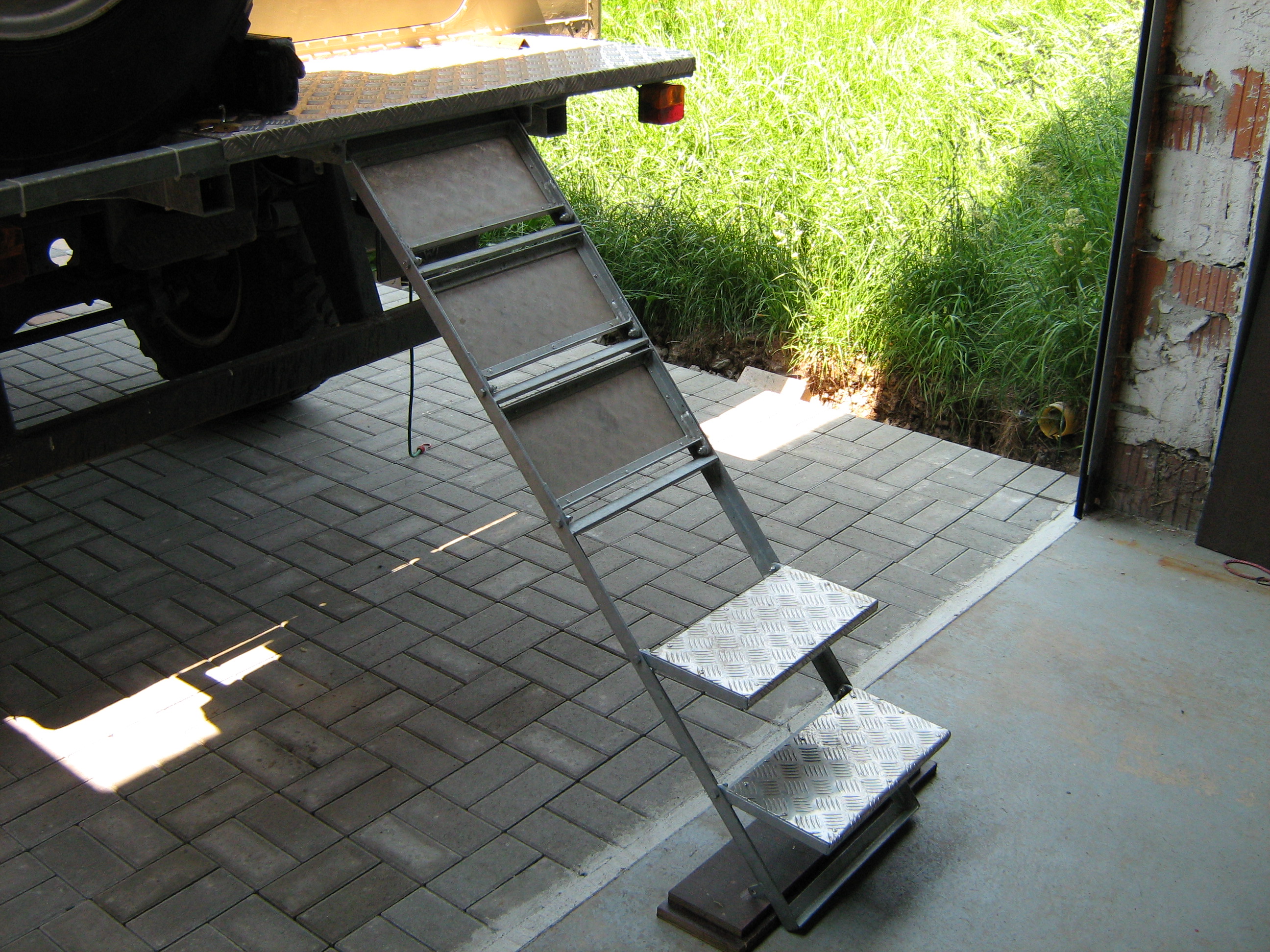

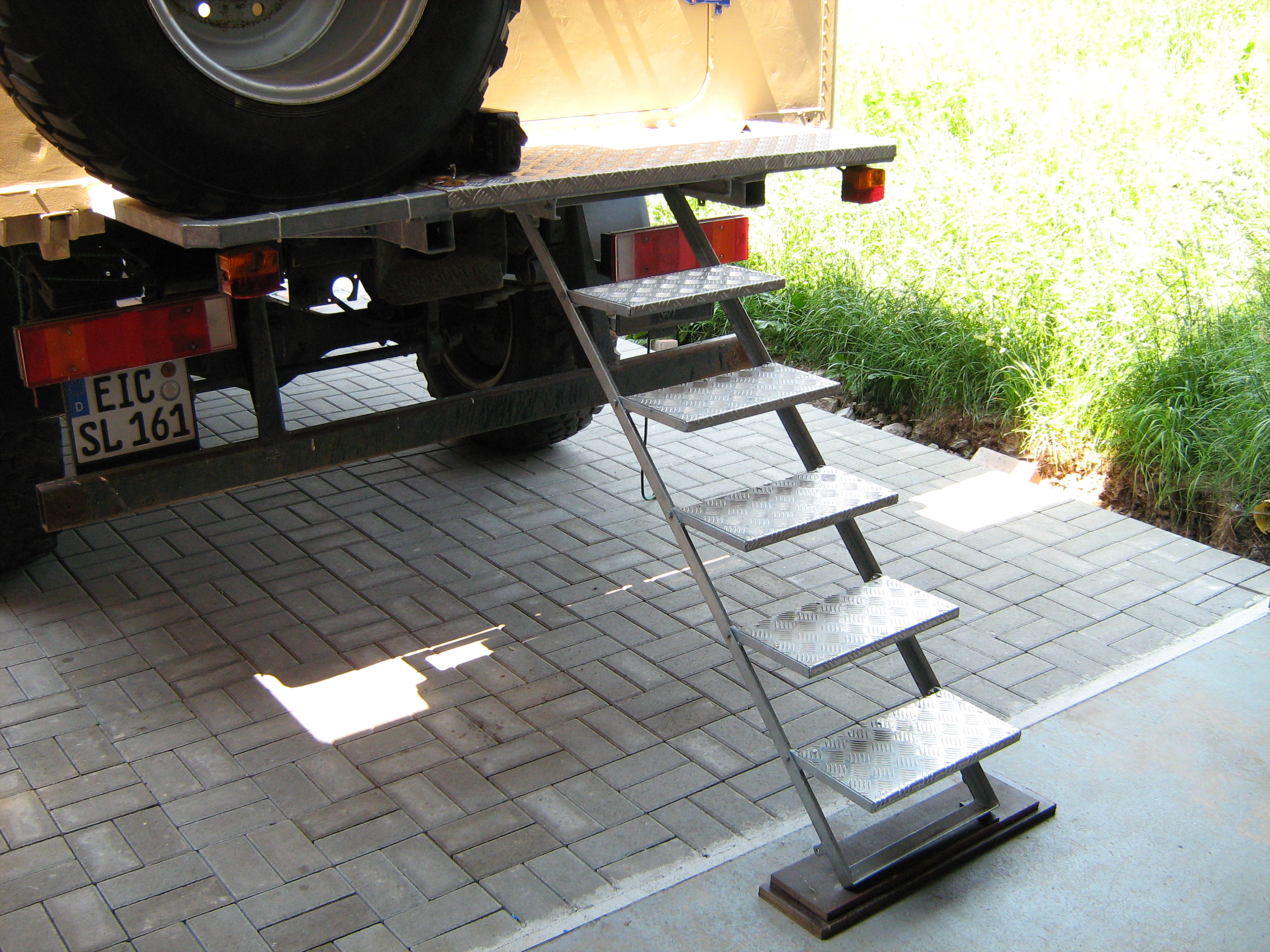

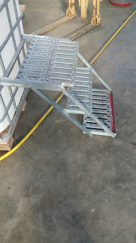

Re: Treppe
wir haben das so gebaut.
Die komplette Treppe ist herausziehbar. Das Podest kam man bei beengten Platzverhältnissen auch mal drin lassen und die Treppe quer zum Aufbau stellen. Im Normalfall aber wird das Podest rausgezogen und die Treppe zum Fahrzeug gedreht. Am Container ist ein Geländer, das man dann bequem nutzen kann
LG, Holger
LG, Holger

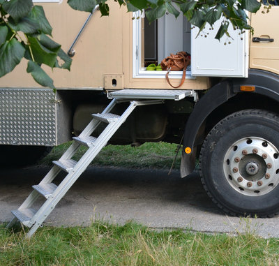

Re: Treppe
wir haben am GAZ folgende Lösung für die Treppe, das ist serienmäßig so am Kung-Koffer gelöst gewesen.
Zusätzlich haben wir diese Beleuchtung montiert:
