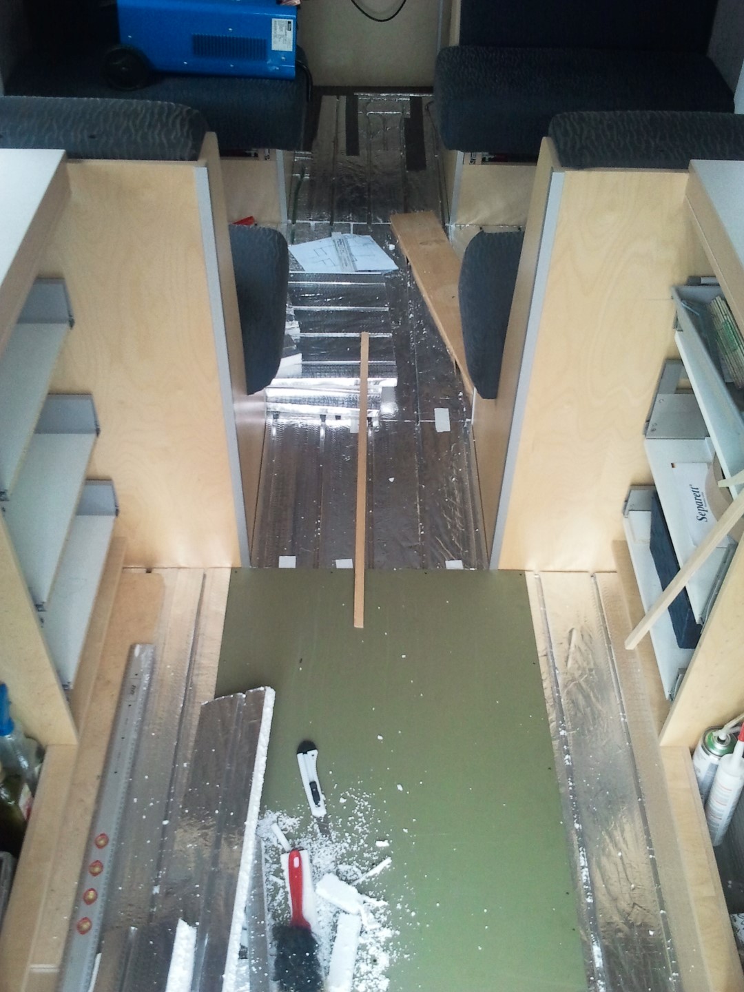

Ausgangspunkt ist, dass ich meine Fußbodenheizung fast fertig habe (3cm Alu kaschierte Styroporplatte mit Nuten für Metallverbundrohr 16/2mm).
Darauf wollte ich eigentlich 1cm Klick-Linoleum verlegen, stutzte aber etwas beim Gewicht (8,5kg/qm).

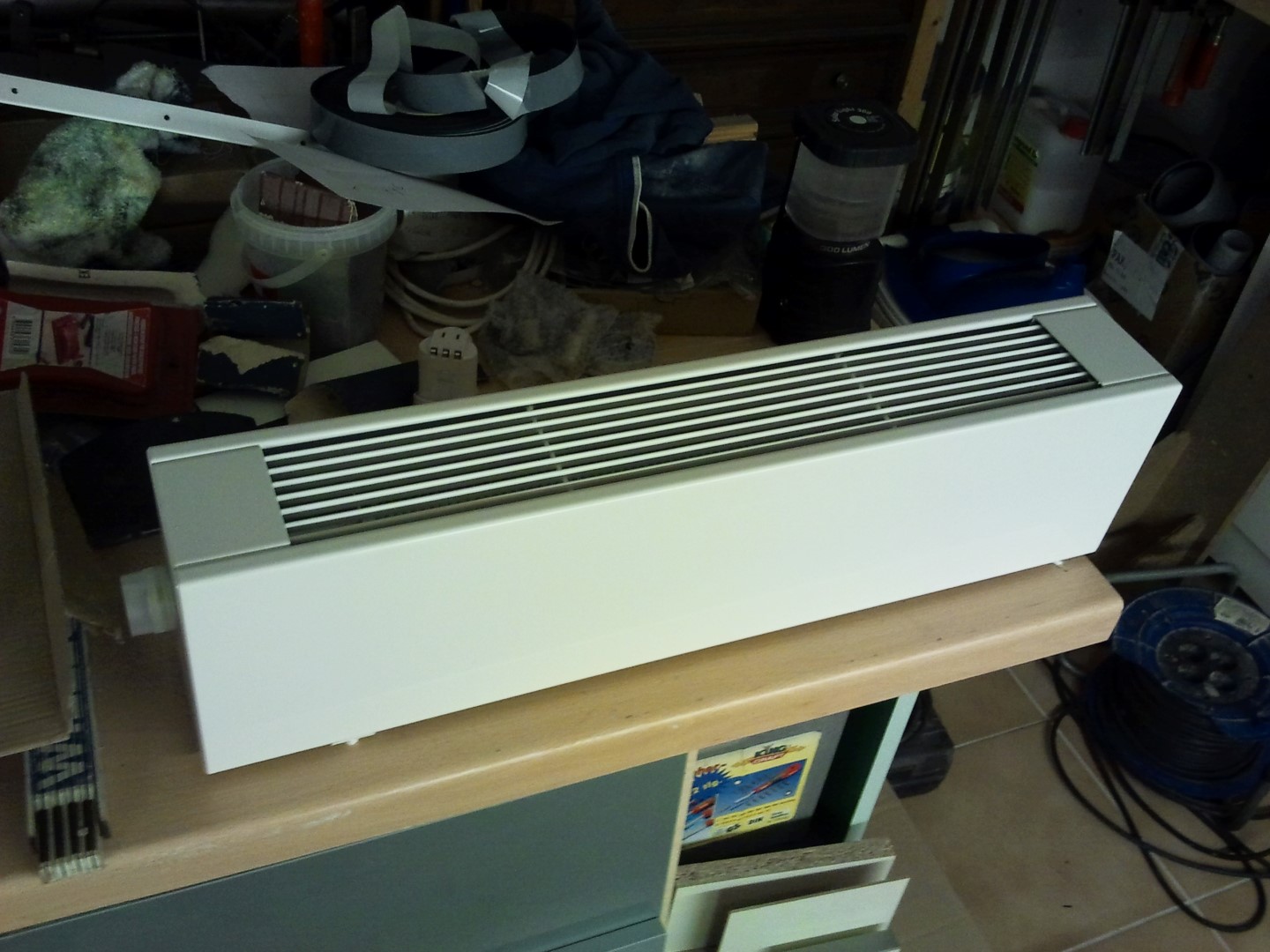

Damit die Fußbodenheizung überhaupt einen nennenswerten Beitrag zur Raumheizung liefert, geh ich mit dem Kühlwasser über Wärmetauscher bzw. Standheizung (ca. 80°) in die Heizkreise. Die zwei Kreise laufen jeweils erst über einen Konvektor http://www.allrad-lkw-gemeinschaft.de/p ... &mode=view um schon etwas Temperatur abzugeben und dann in den Boden. Die Leitungen sind ringförmig verlegt, damit immer der kälteste Rücklauf neben dem wärmsten Vorlauf liegt. So verteilt sich die Temperatur im Boden sehr gleichmäßig.

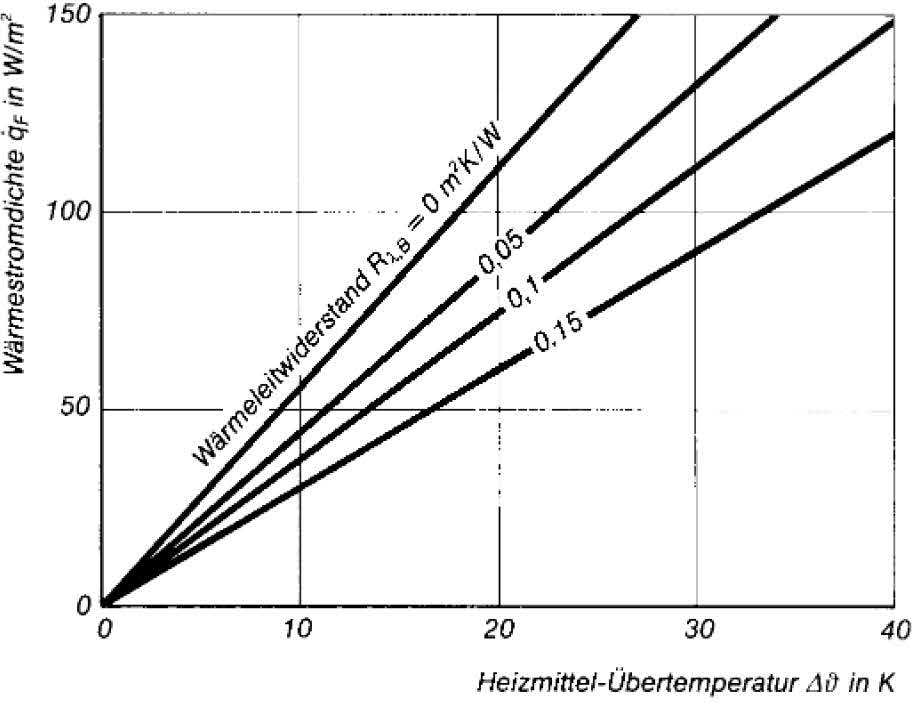

Nach dieser Tabell kann man sehen, dass die Oberflächentemperatur und auch der Wärmestrom bei dem Teppich oder dem Klick-Laminat mit hohem Wärmedurchlasswiderstand von 0,12 qm K/W sehr viel niedriger ausfällt.
Eine Heizmittelübertemperatur von 35° (35° Boden = 70° Wasser) führt zu einer Flächenleistung von ca. 115 Watt/qm bei einem Widerstand von 0,12 qm K/W.
Und hier noch mal über die alte Formel aus der DIN:
q = 8,92 (tFB,m - ti) hoch 1,1
Die mittlere Fußboden(oberflächen)temperatur tFB,m (angenommen 35°) und die Innentemperatur ti (angenommen 25°) sind in °C in die Formel einzusetzen. Der Wärmestrom ergibt sich dann in W/m2. Das wären dann 112 Watt/qm bzw. ca. 800 Watt für den ganzen Aufbau. Bei 23° Raumtemperatur wären es 137 Watt bzw.960 Watt gesamt.
Kommt also in etwa das Gleiche bei raus.

@Sascha: Die Dämmplatten sind schon drin. Im Gegensatz zum Uponor-System sind die bereits mit einer Alufolie kaschiert.
So ist auch die Oberfläche der Endplatten Wärme leitend http://www.ebay.de/itm/Komplett-Set-Fus ... 1867941948
Im Prinzip funktioniert das genau so, wie das von dir beschriebene System.
Die zusätzliche Aluplatte würde halt noch mal besser die Wärme verteilen und wie bei Uponor die Belastbarkeit der Oberfläche erhöhen.
