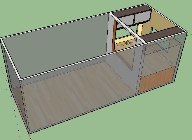

So langsam freunde ich mich mit Sketchup an. Nur kann ich ferrige Elemente (noch) nicht verschieben. Muss sie umständlich löschen und mach dabei noch mehr "kaputt". Da hilft nur schrittweise abspeichern.
Im Anhang schon mal ein kleiner Anfang
Schlafbereich schon mal geschafft :-)

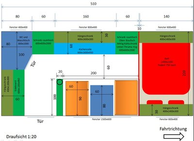

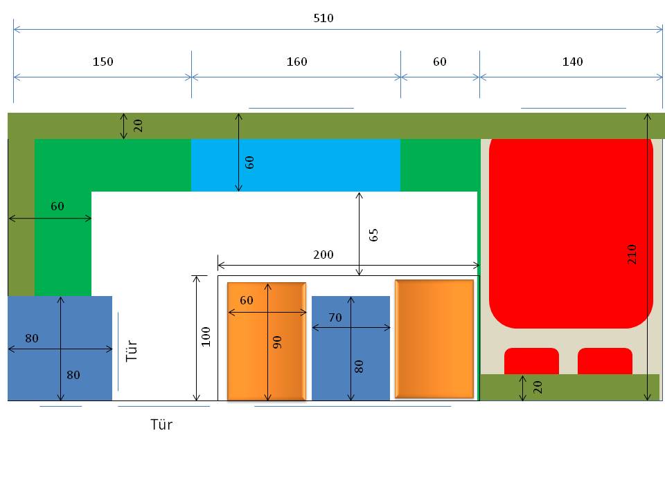

#9 Beitrag von Wohndose » 2016-03-09 13:03:51
Hallo in die Runde,
bevor ich nun Sketchup und mich quäle, habe ich erst grob einen 2D Plan gemacht.
Dunkelgrün = Hochschränke
Grün = verschieden hohe Schränke, Platz für Küchlschrank
Hellblau = Küchenzeile
Dunkelblau = WC
Essplatz und Bett sollte ersichtlich sein :cool:
Bett ist auf einem 75cm hohen Podest (darunter finden u.a. meine Hunde ihren Platz). Der Essplatz kommt auch auf ein kleineres Podest (ca. 20-30cm hoch)
Dünne Striche außerhalb der Zeichnung sollen die Fenster und Tür dar stellen.
Was meint ihr dazu?
Rob

#10 Beitrag von Lassie » 2016-03-09 17:25:23
Huhu,
Gleich mal etwas Senf bzw Fragen, welche mir sofort in den Sinn kommen:
- Wasser?! Wo, wieviel, Gewichtsverteilung?
- Abwasser? Wohin? Tank? Wie groß?
- Strom? Batterien, wo, wieviel, Gewichtsverteilung?
- Heizkonzept? Oder gar einen Holzofen?
- von aussen zugängliche Stauräume für Campinggeraffel?
- Aussenküche?
- Sitzgruppe auf ein Technik-Podest?
- Kleiderschrank?
Viele Grüße und viel Spaß bei der Detailplanung

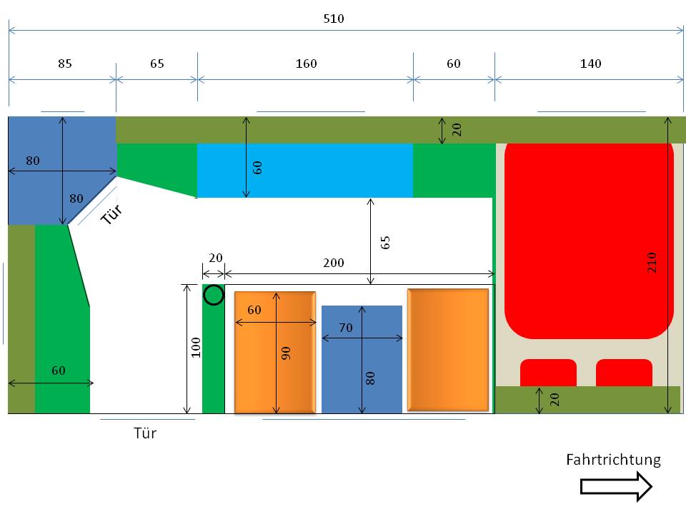

#11 Beitrag von Wohndose » 2016-03-09 19:52:03
Frischwasser: 50l Tank, achsnah, unter dem Bett, also vor der Achse, rechte Seite.
Abwasser: Toilette in Kassette, Abwasser Küche in mobilen Auffangtank unter dem Hänger, linke Seite
Strom: 1 100Ah Batterie im Heck (inkl. Stromanschluss und Verteilung)
Heizkonzept: Thruma5002, unterhalb des Kühlschrankes, zwischen Küchenzeile und Bett
Gas: Gaskasten auf der Deichsel für 2x 11kg
Stauraumklappe für Stauraum unter dem Bett von Außen zugänglich, links und/oder rechts
Stauraum unter dem Essplatz, zugänglich von Innen
Kleiderschrank im Heck.
Außenküche nicht vorhanden
Die Toilette (wahrscheinlich Thetford C400) ist nun auf die andere Seite im Heck gewandert und bekommt einen Eingang am Eck.
Gewichtsverteilung muss noch genauer angesehen werden. Evtl. muss auch der Frischwassertank ins Heck und die Batterie und Technik unters Bett.
Etwas geänderter Grundriss im Heck

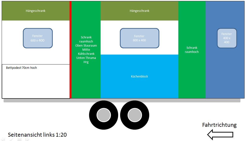

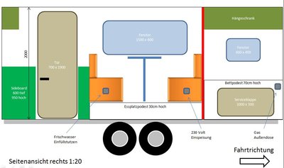

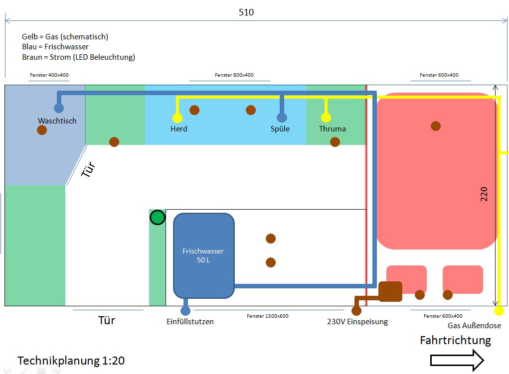

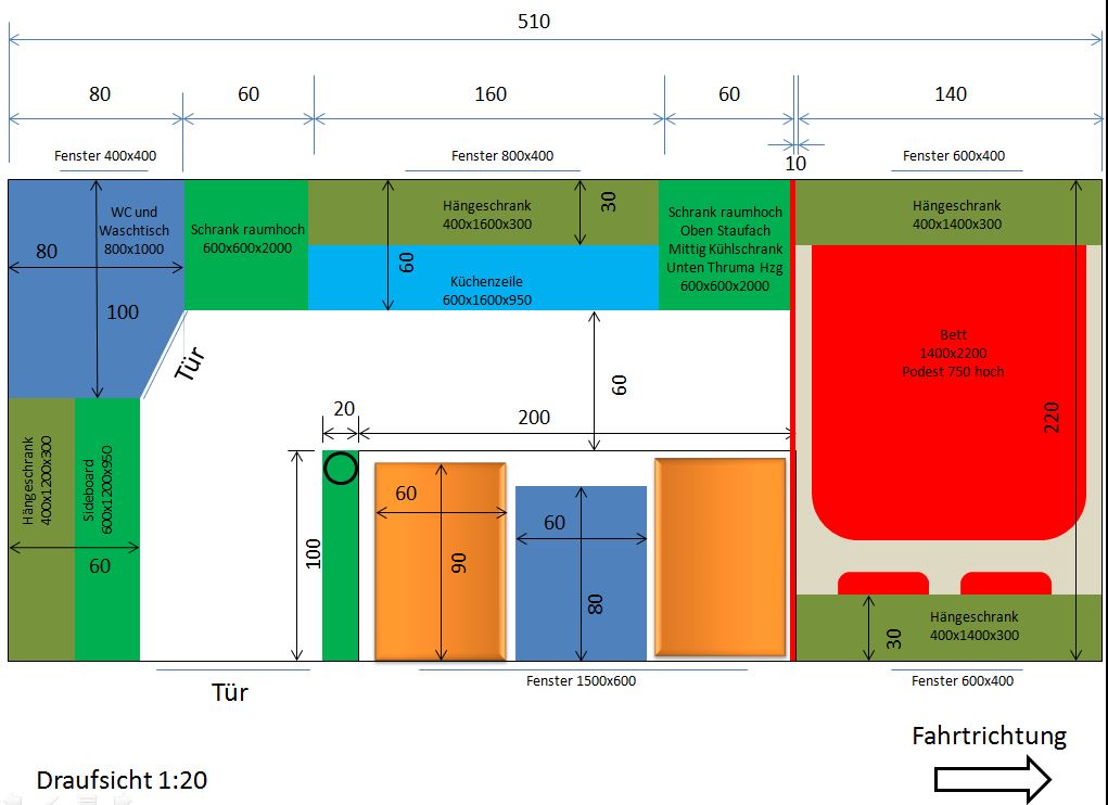

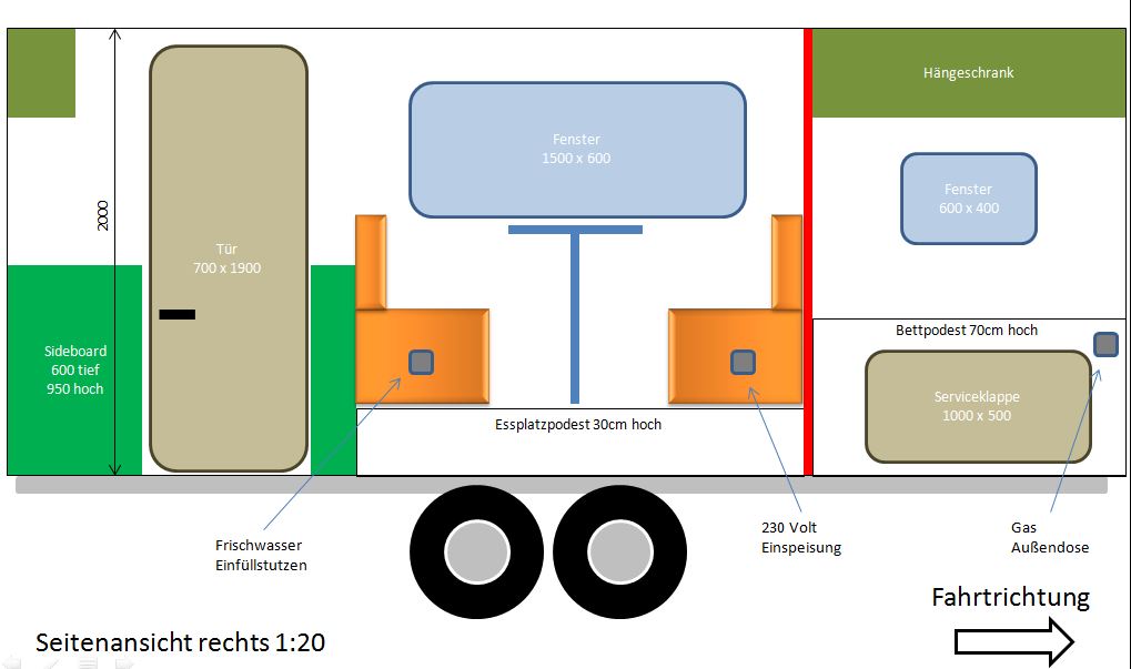

#17 Beitrag von Wohndose » 2016-03-16 15:05:10
Weiter gehts mit der Planung. Es nimmt Gestalt an.
Grobe Technikplanung
Seitenansicht links
Seitenansicht links
Seitenansicht rechts
Grundrissansicht von Oben

A N D R E A S
Beiträge: 273
Registriert: 2013-01-10 16:15:16
Wohnort: MA/LU
Re: Kofferanhänger Ausbau
#18 Beitrag von A N D R E A S » 2016-03-16 15:20:42
Für meinen Geschmack ist die Wasserleitung viiiiel zu lang.
Ich würde Herd und Spüle vertauschen und den Wassertank zwischen Dusche und Spüle platzieren - Boiler dazu und fertig.
Vorteil: Weniger Leitung und keine langen warmen Leitungen, die erst viel Wasser verspucken bis es warm wird.
Den Verlust an Stauraum im Schrank neben Dusche gleicht man durch den Gewinn in der Sitzbank wieder aus.
PeterWEN
Beiträge: 1271
Wohnort: 92637
#19 Beitrag von PeterWEN » 2016-03-16 15:45:42
Habedere,
@ Andreas, lies mal ganz oben = Dusche wirds nicht.
Und fürs Warmwasser (wenn es denn dann doch mal werden sollte) liegt die Spüle momentan direkt neben der Truma (dort dürfte auch noch ein Plätzchen für nen Boiler sein).
Sollte irgendwann dann doch mal ne Dusche dazu kommen (ggf. Eingangsbereich) ginge vom Boiler bei der Truma noch nicht einmal ein Liter Kaltwasser flöten (grob über den Daumen gepeilt)
Fällt mir gerade so auf: Wo haste das Grauwasser vorgesehen? Eimer außen, Tank drunter, Tank innen?

#20 Beitrag von tonnar » 2016-03-16 17:10:47
Auf den ersten Blick würde ich den Grundriss drehen, also das Bett nach hinten und ein Fenster in die Rückwand bauen. Die seitlichen Fenster im Bettbereich würde ich weglassen (v. a. am Fußende, das gibt nur kalte Zehen) und entweder große isolierte Klappen oder eine Dachluke einbauen (ja, die bekommt man dauerhaft dicht und Sternenhimmel aus dem Bett anschauen ist super).
Was, außer Frischwasser, soll unter das Essplatz-Podest? Da dieses recht tief und direkt über der Achse liegt, wäre hier Platz für die schweren Dinge (Akkus).
Gruß...

#21 Beitrag von Wohndose » 2016-03-16 19:02:06
Danke euch für die Rückmeldungen.
Warmwasser wird nicht benötigt. Wasserleitung ist mir auch noch etwas zu lang. Mal sehn.
Grauwasser überlege ich noch. Wenn dann ein Außentank, ggf. abnehmbar und doch einen rollbaren Grauwassertank drunter stellen.
Außer dem Frischwassertank könnte ich mir auch noch die Gel Batterie (ca. 75-100Ah) unter dem Essplatzpodest vorstellen.
Grundriss drehen? Mhm, würde mir jetzt kein Vorteil einfallen. Fenster am Fußteil des Bettes weglassen, ist vielleicht gar nicht mal so verkehrt. Evtl. dann doch ein Fenster an der Stirnseite am Bett (also in Fahrtrichtung).
Dachlucken wollte ich nicht verwenden, zumindest nicht im ersten Schritt des Ausbaus. Kann später immer noch gemacht werden.
Rob

Wassertank ist m.M. nach nicht schlecht platziert so wie er ist wenn man die Gewichtsverteilung in b
Betracht nimmt. Und an der Wasserleitung solls auch nicht gerade scheitern, ist ja nur ein Schlauch welcher dann erst beim Boiler evtl geteilt weiter läuft. Allerdings wird man dann mit "Dusche im Eingangsbereich" die Leitungen ganz rundrum führen müssen. Deswegen ist es sinnvoll Spülbecken und Dusche (als auch andere Zapfstellen) so nahe zusammen wie möglich zu bauen. Man muss ja dann auch noch ans Abwasser denken, also Abwasserohre und Grautank... ...ausser man hat dafür dann zwei Tanks.
Spüle und Herd würde ich umdrehen und dann zwischen Spüle und Waschtisch (warum dieser Raum nicht gleich eine Dusche sein könnte???) die Heizung, gegebenfalls plus Boiler oder eben gleich ne Kombi.
Daraus würde sich eine Porta Potty als Nottoilette anbieten, welche auf Schwerlastauszügen aus dem Schrank links vom Eingang ins Badezimmer gezogen werden kann. So hat man alles was man braucht, egal was und wie es kommt.
Eine gute Sache ist eine Aussendusche. Wenn man für die Küche einen geeigneten Hahn wählt kann dieser mit einem Duschschlauch und Brause (mit integriertem Ventil) verlängert und durch das Küchenfenster nach draussen gereicht werden. Einfacher gehts nicht.
Wir hatten noch nie zwei Fenster im Schlafbereich. Dazu kann ich nur sagen, dass eines zu wenig ist. Deshalb werden wir es bei uns im neuen mit zwei gegenüberliegenden probieren.
Auch über eine isolierte Klappe dachte ich zuerst. Ist auch eine gute Idee.
Fenster in der Front- o. Heckwand würde ich meiden weil die immer schnell dreckig werden.
Beni
