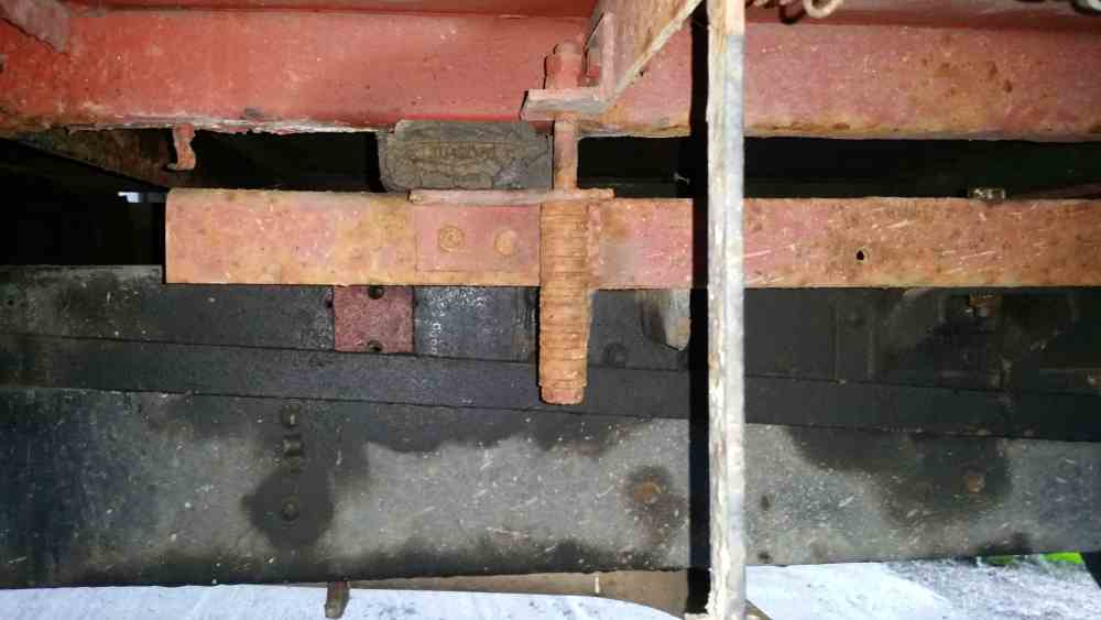

An meinem Hano Aufbau (ehemals BGS Koffer) muß ich beide voderen Tellerfedern neu machen.
Die sind teilweise so verrostet ,das ich sie direkt neu machen möchte.Die Federn ( 50 Scheiben pro Schraube)ist kein großes Problem,aber die Schrauben M 12 x 180. Weiß jemand welche Festigkeitsklasse die haben müßen (reicht 10.9 oder mehr) Leider sind die Köpfe so verrostet das ich nichts mehr darauf lesen kann.Über Hilfe würd ich mich freuen.Vielen Dank schon mal

... die Schraube braucht keine besondere Festigkeit zu haben ... die Tellerfedern sind an der Stelle nicht optimal, da sie nur einen sehr kleinen Federweg zulassen ... besser durch Schraubenfedern mit 15 cm Federweg ersetzen ... such mal im Forum nach dem Begriff Federlagerung, da ist der korrekte Aufbau einer solchen zigmal beschrieben ... auch mit Tips zu Schrauben (keine Gewindestange, sonst ratschts) und Bezugsquellen von Federn ...
