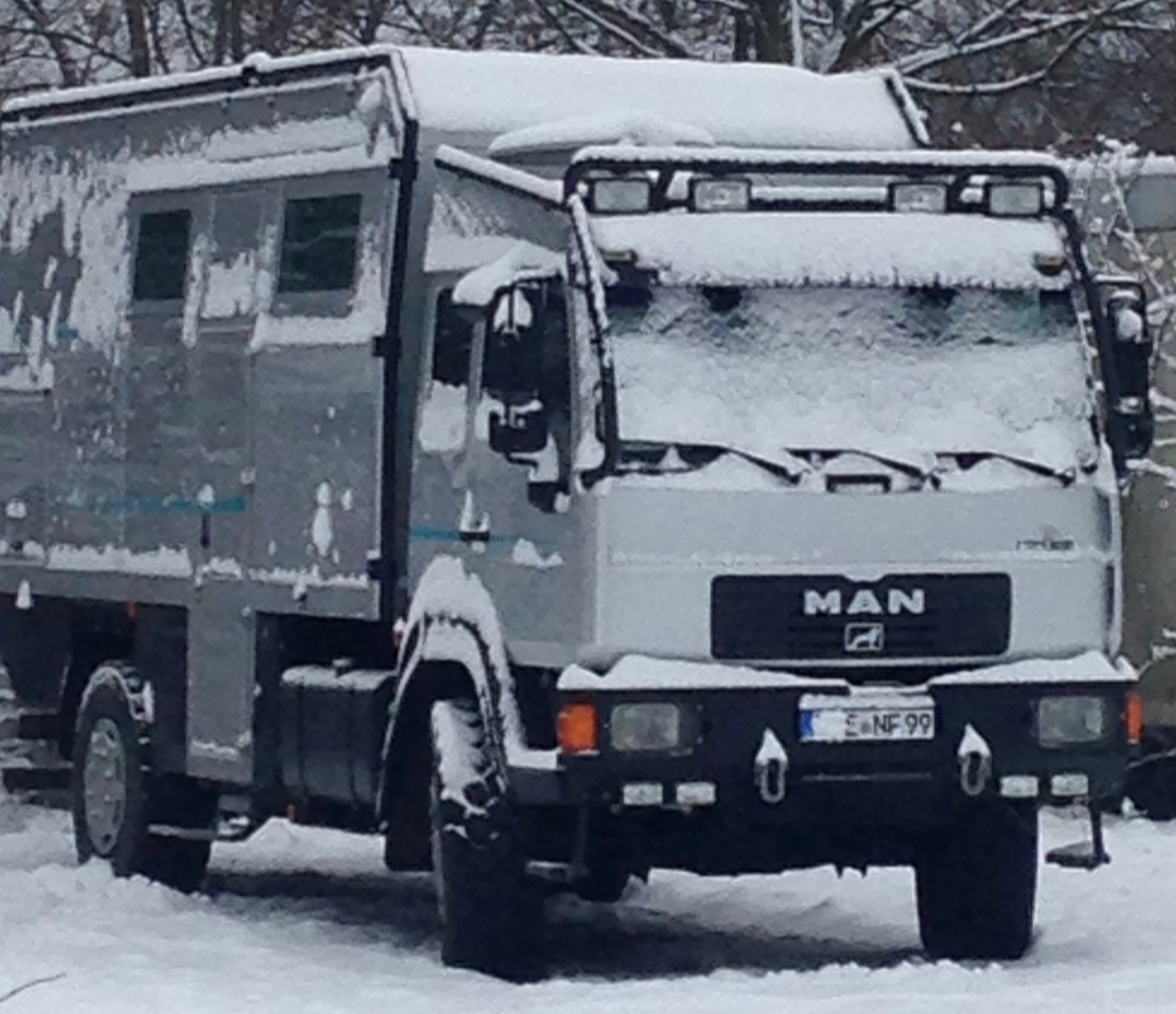

Zur Zeit haben wir zwei Seitz S4 Fenster (einmam im Alkoven, einmal Küche) beide auf der rechten Fahrzeugseite, sowie vier Dachfenster.
Fenster auf nur einer Seite des Fahrzeugs ist im Sommer nicht gut, gerade wegen Querlüftung. Im Winter hingegen super weil die "Nordseite" voll isoliert ist. Auch haben wir sonst keine Öffnung auf dieser Seite ausser Wassereinfüllstopfen und SOG.
Im neuen werden wir es mit Fenster auf beiden Seiten probieren, wobei ich Führungen an der Aussenseite der Fenster für Winterisolation anbringen werde. Im Winter wird diese Seite verschlossen, im Sommer kann man dann gut lüften.
Dachfenster gibt es nur wenige gute, aber auch die nur zu höllenpreisen. Alles andere ist zum bewohnen untauglich, ausser man zieht selber Massnahmen und isoliert diese... ...am besten aussenseitig.
Dachfenster sind immer wieder gerne Kondenssammler. Seit ich ein Fenster für die Dachdurchführung des Ofenrohres geopfert und dieses durch einen selbst gebauten isolierten Deckel ersetzt habe hat sich der Unterschied im Wärmeverlust sehr bemerkbar gemacht. Ais diesem Grund baue ich gerade an den Dachklappen für unser nächstes FZ, natürlich isoliert und mit zwei haushaltsüblichen Dichtungen. Die Lüftungsmöglichkeit dieser möchte ich nicht missen.
Allerdings macht ein von oben kommendes Licht einen grossen Unterschied der Helligkeit im Wohnraum... ...viel mehr als das Licht welches von der Seite kommt. Vielleicht baue ich versuchsweise ein Doppelechtglas in eine Dachklappe ein.
Jegliche Dämmungsaktionen sollten von aussen durchgeführt werden. Dies bringt viel mehr als von innen zu dämmen... ...was wir alles schon probiert haben. Das selbe Dämmmaterial innen angebarcht führte zwar zu etwas weniger Wärmeverlust, aber Kondens gab es trotzdem noch. Von aussen angebracht gab es keine Feuchtigkeitssammlung auf den Dachfenstern. Jedoch ist es schwieriger gut und praktisch von aussen zu dämmen, so dass anschließend noch die Öffnungsfunktion des Dachfensters erhalten bleibt.
Im Grunde genommen je weniger Fenster, desto besser bei Kälte, und je mehr zu öffnende Möglichkeiten, desto besser im Sommer. Zuerst wollte ich an die Nordseite nur Klappen bauen um Querlüften zu ermöglichen, aber keinen Wärmeverlust im Winter zu haben. Zum Schluss wurden es doch Fenster... ...zwei Stück (einmal Schlafzimmer, einmal Küche).
Die Nordseite wird ein grosses (oder grösseres) Fenster im Wohnzimmer haben und ein kleineres im Schlafzimmer.
Die grössten Wärmeverluste sind die Dachfenster, zu mindest die aus dem unteren Preissegment... ...die teuren kenne ich nicht bzw. habe keine Erfahrungen damit.

Nun ich habe eine Dachluke die ich vonb oben (Aludach) und unten (Isliervorhang) verdunkeln kann.
Wenns schön ist- Luke AUF und Licht, bei Regen Luke zu und dicht.
Ansonsten ist eh immer die Tür auf- da kommt genug Licht

Nein es sind keine Metalabdeckungen, leider. Diese würdem kein Licht durchlassen. Deswegen habem wir nach irgendwas lichtdurchlässigen gesucht.
Wir haben diverse Sachen schon ausprobiert, meisstens irgendwas aus "Industriemüll" (z.B. die weisse Schaumfolie mit welcher Fernseher verpackt werden). Die irgendwie von aussen fixiert, entweder mit Klebeband oder drauf gebunden. Zum Schluss alles mit Lebensmittel folie eingewicket. Gebracht hats ja was, hielt aber nie länger als einen Winter... ....wenn überhaupt. Das Problem ist die Fahrzeughöhe und Bäume deren Äste auf die Strasse ragen. Da geht die erwähnte Folie ratz-fatz kaputt.
Bei den einschlägigen Womo Zubehör Händlern gibt es für sämtliche Hekis usw. solche Winterabdeckhauben schon fertig zu kaufen... ...um die 20€ glaub ich. Aber auch nicht lichtdurchlässig.
Dann haben wir es aufgegeben von draussen zu isolieren und versuchten gleiche Materiale auch von innen. Aktuell schon ein paar Jahre so ne Folie mit Luftkämmerchen (die, die Kinder so gerne zerknüllen/verdrehen weils dann kleine Platzer gibt) die zusätzlich noch eine Verstärkungsschicht hat. Diese ist einfach zwischen Fenster und dessen Rahmen eingespannt und ergibt irgendwie ein zufriedenstellendes Ergebnis. Kompromiss halt... ...mam kann es öffnen. Kondens gibts bei uns seit dem Holzofen eh kaum.
Die gängigen Dachfenster haben ja alle irgedwie so eine komische ausgewölbte (o. aerodynamische) Form und da müsste man sich schon schwer tun irgendwas haltbares robustes zu bauen was nicht die Funktion(en) des Dachhfensters beeinträchtigt... ...wenn auch nicht lichtdurchlässig.
Die Outbounds finde ich schon top. Das es da sogar auch eine Abdeckung gibt ist auch Spitze. Dies im Zusammenhang mit deren Form erleichtert so einiges... ...aber das alles hat seinen Preis...

Ich habe drei/zwei horizontale Schießscharten rechts und links. Die sind besser als gedacht, weil man eigentlich immer mit dem Gesicht genau davor ist und dann recht ungehemmten Ausblick hat. Ich hätte sehr gerne am Bett noch eine nach hinten.
Im Wohnbereich gibt es zwei lange, schmale Dachluken, die für Helligkeit sorgen. Über dem Bett hab ich eine riesige (>0.5 qm) Dachluke zum Sterne gucken. Die ist super. Und mein Dachausstieg. Alles Doppelverglasung. Die Outbound Dachluken sammeln recht viel Kondenzwasser.

Olli
wir haben 10 Fenster im Aufbau und ich würde auf kein einziges verzichten wollen! Schönes Licht, perfekte Rundumsicht, immer Frischluft, wo man sie braucht und optimales Querlüften. Dazu kommen drei Dachluken, zwei aus dem Yachtbau mit Glas und eine 1qm Panoramaluke über dem Bett ohne Glas.
Alle Fenster sind grau getönt. Von innen ist die Tönung nicht sichtbar, aber von außen sehen die Scheiben fast schwarz aus, so kann tagsüber keiner rein gucken und das Fahrzeug heizt sich nicht so stark auf. Alle Fenster sind mit Rollos versehen, so dass man sie komplett lichtdicht verdunkeln kann. (auch so, dass von außen nicht sichtbar ist, ob innen Licht brennt)
Wenn die Sonne mal voll auf ein Fenster brennt, dann hilft zusätzlich eine reflektierende Beschichtung auf dem Rollo. Über WärmeVERLUST im Winter habe ich mir noch nie Gedanken gemacht...gefroren haben wir jedenfalls noch nie, das kann man vernachlässigen.
Die beiden Dachluken mit Glas (auch grau getönt) machen zwar schönes Licht, aber am liebsten würde ich Milchglas haben, um ein Aufheizen zu verhindern - denn von oben kommt die meiste Wärmeeinstrahlung. Wir öffnen die Luken so gut wie nie, da es einfacher ist, ein Fenster zu öffnen. Also grundsätzlich lieber mehr Fenster und dafür weniger oder keine Dachluken mit Glas einbauen!
Wenn das Fahrzeug mal einen ganzen Tag mit geschlossenen Fenstern in der Sonne gestanden hat, kann man über die Panoramaluke innerhalb von Sekunden die Hitze rauslassen. Und der Blick in die Sterne ist natürlich auch toll...
Mein Fazit: Fenster sind durch nichts zu ersetzen, ausser durch noch mehr Fenster...

Olli,tichyx hat geschrieben:Hallo,
das hört sich super an! Leider finde ich auf Deiner Homepage nichts über Deine wohl selbstgebauten Fenster, Woraus sie bestehen und und.
Die Bilder sehen fast so aus, als ob Du Seitz Fenster umgebaut hättest. Ich vermute mal, Du hast Dir dann das Glas zuschneiden lassen.
Wo kann man das machen lassen *lechz* Haben will
Die Panoramaluke auch selbst gebaut?
Ich habe auf Deiner Homepage noch so einige Punkte gefunden, wo ich gedacht habe, coole Ideen. Hmm ich brauche wohl irgendwann Alladin 2.0
Fenster / Dachluken - viele, wenige? Was habt Ihr gelernt?
@advi: Outbound im Dach, KCT in den Wänden. Alle mit Tönung & reflektierenden Rollos innen.

Hallo,advi hat geschrieben:tichyx hat geschrieben: Die Bilder sehen fast so aus, als ob Du Seitz Fenster umgebaut hättest.
beim alten Mog habe ich Seitzfenster umgebaut, das ging auch, aber die Mechanik wurde dadurch auch nicht besser.
Beim großen Gelben habe ich die Fenster komplett selbst gebaut. Die Scheiben sind ein 12mm Polycarbonatverbund aus 4mm klar und 8mm Grauglas (neutral grau = unsichtbar). Durch die Stabilität der Scheibe benötigt man keinen Fensterrahmen. Die Beschläge und Aufsteller sind aus massivem Metall und direkt mit der Scheibe verschraubt. Den Aussenrahmen, bzw. das Dichtungsprofil habe ich beim Kofferbau direkt in die Aussenwand integriert. Es sind also keine Fenster im klassischen Sinne, die man als komplettes Teil ausbauen könnte. Auf diese Weise sind die Fenster extrem stabil und zugleich sehr leicht (ca. 18kg leichter pro Fenster gegenüber KCT), ausserdem versperrt kein Rahmen um die Scheibe die Sicht.
Im einstelligen Minusbereich sind sie Kältebrückenfrei. Im Zweistelligen Bereich bildet sich an den Rändern, im Windschatten der Heizungsluft, etwas Kondensat. Für meine Zwecke ist das völlig akzeptabel.
Die Rollos sind von KCT.
Die Panoramaluke ist ebenfalls ein Eigenbau. Auch da ist die Aufnahme der Dichtung direkt in das Dach integriert (umlaufender Steg mit Aufsteckdichtung). Die Luke selbst ist aus 0.6mm V2A und 50mm XPS, kältebrückenfrei. Geöffnet wird sie elektrisch mit einem Schalter neben dem Kopfkissen. Das hat den Vorteil, dass man das Moskitonetz nicht öffnen muss und so das gesammelte Viehzeugs reinlässt, wenn man die Luke nachts schließen möchte. Ausserdem kann sie nicht während der Fahrt aus Versehen aufgehen, wenn die Riegel mal nicht verschlossen sind.
Nachts kann man sie auch im Halbschlaf bedienen, falls einem zu kalt wird.
Das hat sich soweit alles bewährt und ich würde es wieder so bauen.
Olli
