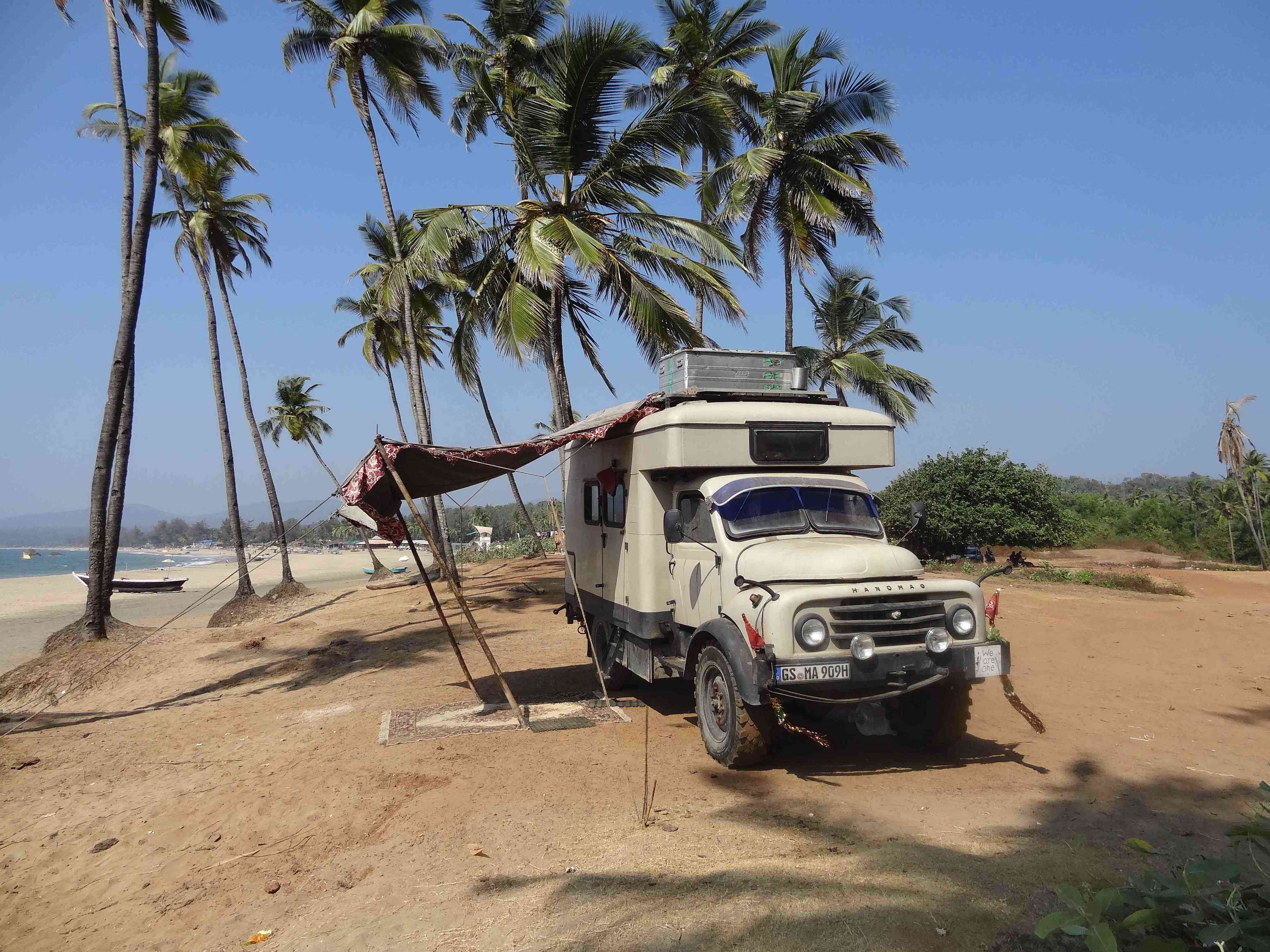

Hallo zusammen.
Also ich stehe im Moment zwischen den Stühlen. Ich hätte gerne mehr Platz in meinem Womo und nun die Möglichkeit meinem Hano eine 2 Kreisbremse zu verpassen und nen Hänger hinter zu hängen oder mir ein anderes Zugfahrzeug zu zu legen und meine Hanokabine auf einen Hänger zu packen.
Jetzt hätte ich mal mehrere Fragen zur 2 Variante in die Runde.

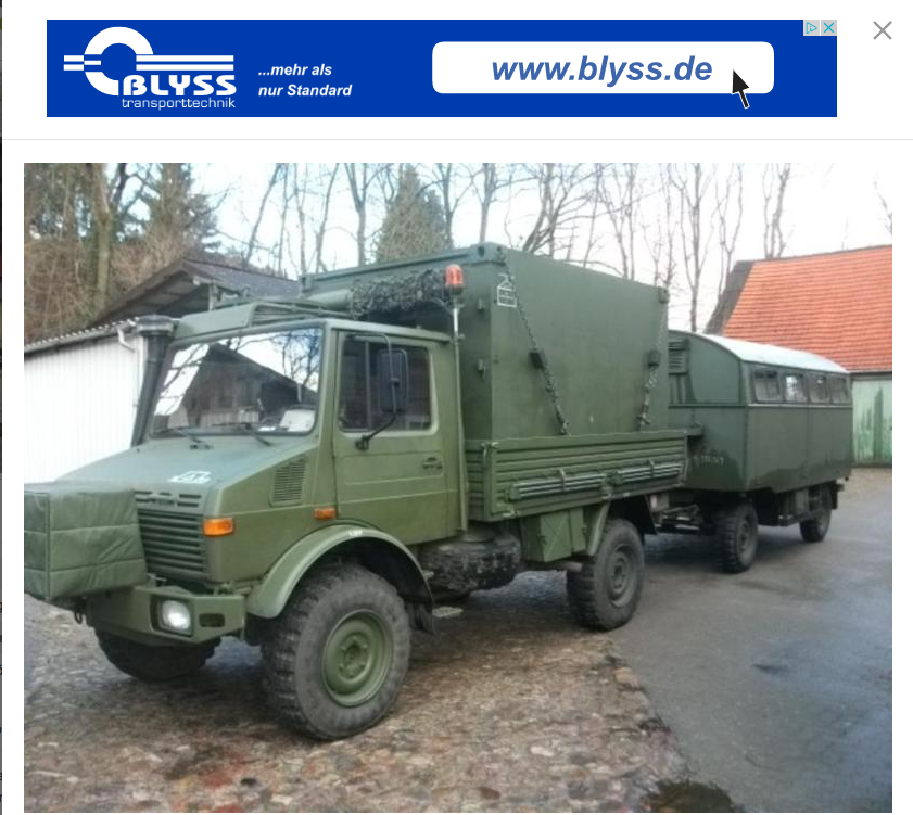

Das hier könnte das neue Zugfahrzeug werden:
https://www.ebay-kleinanzeigen.de/s-anz ... 2-220-8671
Der hat eine Zugmaulhalterung ohne Kugelkopfhalterung und keine Anschlüsse für nen gebremsten Hänger.
Ich würde gerne den Teil unter dem Alkoven des Hanos zu machen, damit ich mehr Stauraum bekomme.
Meine Fragen wären jetzt:
Kann ich hinter den Unimog einfach nen 80 - 100 kmH Hänger hinter hängen und mit der Fahrzeugeigenen Bremse vernünftig abbremsen?
Oder muss ich auch hier eine 2 Kreis Bremse nachrüsten?
Und was muss man so berappen, wenn man die Kabine auf nen Hänger montieren möchte?
Und bei der nächsten Frage scheiden sich wahrscheinlich die Geister: Aber haltet ihr es für total unsinnig oder machbar mit einem Gespann durch die Gegend zu Fahren?
( Ich brauch halt mehr Platz.)
Wichtig: Mein Hano ist von Innen der absolute Traum. Deswegen würde ich an meiner Kabine gern festhalten.

Anhängeböcke gibt's von der Stange zukaufen,also haste dann bis 3,5t Hänger freie Fahrt,mehr als 3,5t brauchst Du 2 Leiterbremse die aber auch umzurüsten geht,und eine AHK +die richtige Traverse,die aber glaube ich,jeder Unimog serienmäßig hat.Ob man mit dem 6 Gang Getriebe glücklich wird,muß jeder nach Probefahrt entscheiden,

dein Hano sieht so wie er ist absolut super aus. Ob die Kabine genauso stimmig auf dem Unimog aussieht, wage ich zu bezweifeln. Dazu sind die Projektkosten immens.

grundsätzlich würde ich den Hano so belassen, wie er jetzt ist. Wenn es aber unbedingt sein muss, und der Koffer auf einen Anhänger wandern soll, dann würde ich

Ich würde an deiner Stelle einfach weiterhin den Hano nehmen und da einen leichten Möbelkoffer dranklatschen (4-5m), (http://www.quoka.de/nutzfahrzeuge/anhae ... bude.html) auf 25km/h Baubude, dann hast Ruhe und kannst gemütlich mit deinen 50-60 über die Landstraße fahren und sparst dir den Stress mit neuem Fahrzeug, Umrüstung, Zulassung, Papiere besorgen und gedöns...Und du hast doch glaub ich sogar eine Selbstständigkeit im Galabau, dann passt ja der Möbelanhänger als Baubude wie die faust aufs Auge und bei 25km/h darfst auch mit 1 Leiter fahren...
