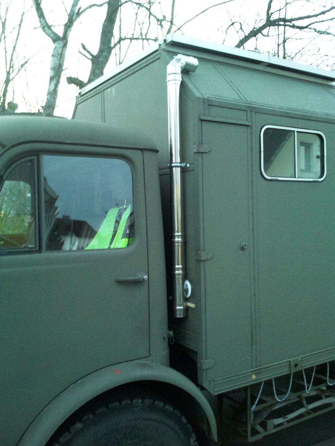

ich habe es aus Abdichtungsgründen aus der Seitenwand geführt (Fahrerseite) und dann aber mit Edelstahlrohr über Dach ca. 3,2m.

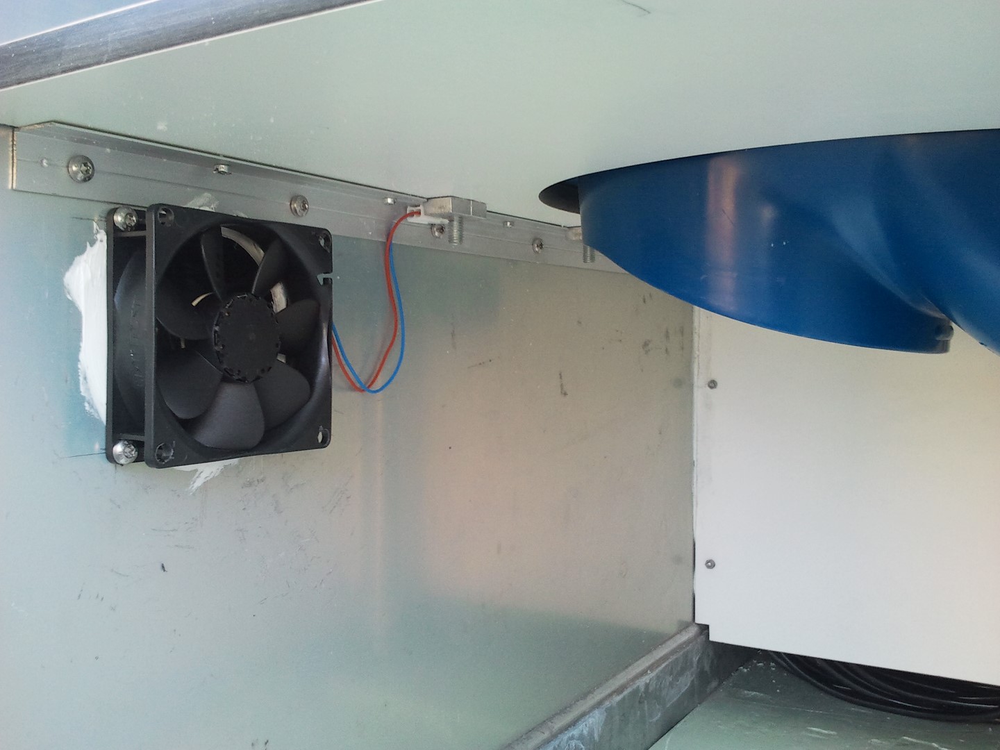

Lüfter hab ich den "kleinsten" 75mm von Pabst genommen (ca. 2 Watt Verbrauch).
Nach Benutzung der Toilette läuft der durch.
Noch nichts gerochen - weder drinnen noch draußen.
