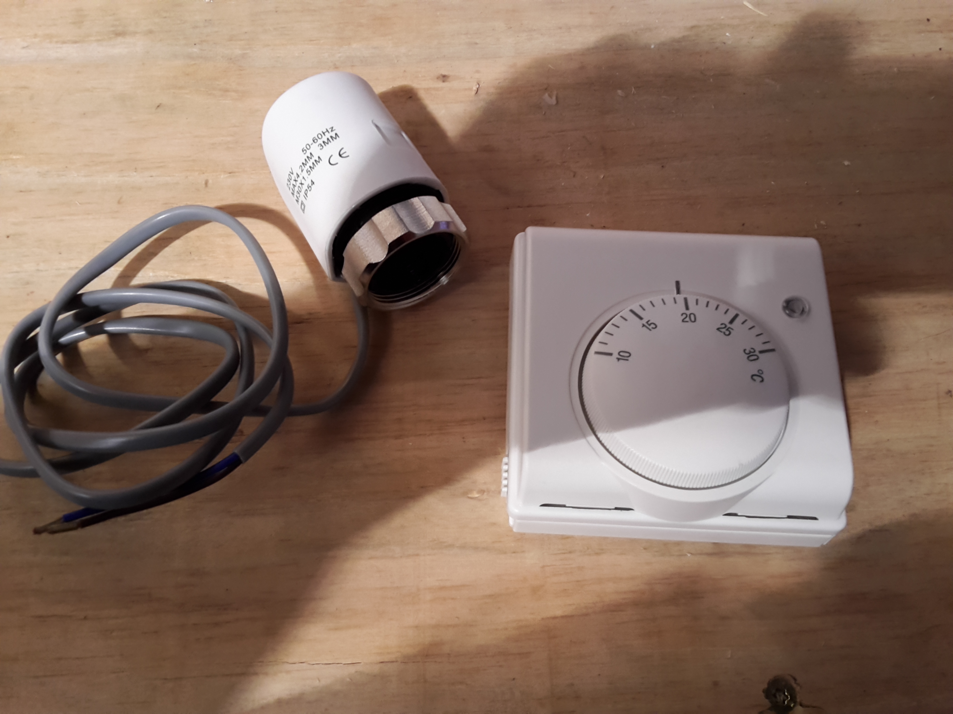

Hallo alle,
zu unserer Fußbodenheizung gab es dieses Thermostat und des elektrische Ventil mit dazu.
Beides läuft mit 230V, was grundsätzlich nicht stört, da wir eh einen Haushaltskühlschrank betreiben wollen.
Das einzusetzen macht ja aber nur Sinn, wenn ich unsere 12V Umlaufpumpe damit auch ein und ausschalten kann.
Ich brauch also so was wie ein Relais, kann mir da jemand auf die Sprünge helfen was ich da nutzen kann?

dem Thermostat ist die Spannung egal. Der Kopf ist ungeeignet weil seine winzige Leistungsaufnahme von Spannungswandler nicht erkannt wird.
Die gibt es auch in 24 V und bei 12V würde vll ein motorisches Ventil bzw ein motorisch angesteuerter Kugelhahn sinnvoller sein.
Grüße, Ingolf
Grüße, Ingolf

Der Kopf wird mit ca 3 Watt elektrisch beheizt damit das enthalten Dehnwachs das Ventil aufdrückt.
Dein Thermostat kann diese Leistung auch in 12V direkt schalten, nur die Kontrollglimmlampe tut dann nicht. Diese aber durch eine LED zu ersetzen ist ja einfach.
Schau Dir mal den Kopf an, der braucht nicht mal Strom. http://www.heizungsprofi24.de/Heizkoerp ... weiss.html

Dein Relais ist ja nix anderes als ein Schalter.
Der ansteuernde Stromkreis muss 230 V haben. (Die "Hand,", die den Schalter betätigt.)
Der angesteuerte Stromkreis darf bis zu 230 V haben, also auch weniger, auch 12 V.
Hier lauert allerdings ev. eine Falle: Spannung ist das Eine, der fließende Strom das Andere.
Welche Ströme verträgt denn das Relais?
Welchen Strom zieht denn die 12V-Pumpe, die Du ansteuern willst? Das sollte schon zueinander passen...
Gruß Sven

Wenn der Kopf 3 Watt elektrisch hat und die Steuerung vieleicht nochmal 1 Watt, dann sind das 4 Watt pro Stunde, in 10h 40 Watt, in 24h 96 Watt und das sind bei 12V knapp 8 Amperestunden die du in der Heizungssteuerung verbrennst...
Wenn du Batterie verbaust, die du max. 50% entladen solltest, macht das 16 Ampere Batteriekapazität für die Heizungssteuerung, wenn du bis zu 3 Tage im Winter damit stehen willst, bist du bei 48 Ampere die du nur für die Steuerung brauchst.
Habe ich falsch gerechnet oder kaufst du nun nen mechanische Regler?

Hallo ,Pari
Ich sehe auf dein Bild 2 Sachen
Ein 230V Ventildruckkopf das nachher auf ein 2 weg oder 3 wege Ventil geschraubt wird.
Ein 230V Thermostat der sowohl mit Bimetall als mit Elektronik Fühler arbeiten kann, kann ich von hieraus nicht feststellen.
Beide Sachen bestehen Meinens Wissens allerdings auch in 24VDC.
Ich gehe davon aus das du bewusst diese Technik verwendest und nicht ein RTL (Rucklauftemperatur) mechanisches Regel Ventil. Problem oder Vorteil dabei ist die 80 °C Temperatur in die Leitungen.
Grüß Campo
Grüß Campo

Insgesamt werden es so um die 60m Rohr werden, aufgeteilt in 3 Kreise. 1x Boiler und 2x Heizung.
Der grösste Teil geht durch die Fußbodenheizung, das Rohr ist 10mm mit 1mm Wandstärke.
Dazwischen sind dann noch je Heizkreislauf 1 Heizkörper.

10mm . . . Hallo,pari hat geschrieben:Japp, der Aufwand ist es wert, zumindest für uns.
Wenn die Zeit Reif ist geht es damit dauerhaft auf Tour.
diese winzigen Röhrchen haben einen nicht zu vernachlässigenden Strömungswiderstand. Die Pumpen der üblichen Standheizungen leisten ca. 1m Wassersäule Differenzdruck. Wenn noch sinnige Massen strömen sollen um die kW zu verteilen sind größere Rohre nötig.
Hatten wir hier alles schon inklusive Berechnungsgrundlagen dazu.
Ein mechanisches Thermostat und eine elektronisch geregelte Pumpe (Laing) könnte das Problem der Regelung lösen aber das ist dann doch etwas komplexer z.B. die Mindestwassermenge, die die Standheizung braucht um nicht auf Überhitzungsstörung zu gehen u.s.w.
FB-Heizung alleine wäre mir zu träge und wie wird deren Temperatur geregelt? Dicke Hauslatschen? :-)
Grüße, Ingolf

Ich bin zum Glück nicht der erste der so eine Fussbodenheizung verbaut,ingolf hat geschrieben:10mm . . . Hallo,pari hat geschrieben:Japp, der Aufwand ist es wert, zumindest für uns.
Grüße, Ingolf
glücklicherweise funktioniert sie bei anderen.
Wie ich schon schrieb "Dazwischen sind dann noch je Heizkreislauf 1 Heizkörper" um die Temperatur etwas zu senken.
Der Rest macht dann hoffentlich der Holzfussboden.
