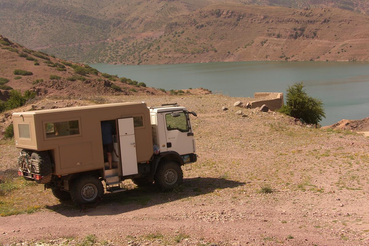

Re: Tiefgezogener Kabineneingang -- Vor- Nachteile?
@womox, ich beantworte deine PN Anfrage mal hier!
Bei unserem Auto sind zwei Stufen (die dritte ist dann der Kabinenboden) im inneren der Kabine. Außen sind zwei Stufen, die so angeschlagen sind, das sie im geschlossenen Zustand hoch- und nach innen geklappt werden. Das " Treppenloch" wird dadurch plan zum Kabinenboden geschlossen. Zuerst nur als Provisorium gedacht, wird mittels einer Schnur diese Treppe mit einer handbewegung aus- und eingeklappt.
Ich habe direkt beim Bau der Kabine und der beiden Hilfsrahmen die Treppenkonstruktion berücksichtigt.
Nachträglich eine solche Treppe zu montieren stelle ich mir sehr aufwändig vor.
Die äußeren Stufen sind als Gitterroste ausgeführt, Dreck fällt also einfach durch!
Die Kabinentür läßt sich natürlich bei aus- und eingeklappter Treppe betätigen. Eine Kontrollampe warnt mich beim Starten des Motors an die nicht eingeklappten Stufen.
Diese Treppenlösung ist das meistfotografierte Detail an unserem Auto, dabei hörten wir oft den Satz: "in meinen Augen die beste Lösung die ich je gesehen habe"
Bei Schnee und Eis bringt diese Treppe eine hohe Sicherheit.

Wir sind sehr viel in wirklichem Gelände unterwegs, viele lange Dünenfahrten ohne Weg und Steg, mehr Verwindungsmöglichkeiten gibt es kaum.
Bis jetzt kann ich keinerlei Risse erkennen.
Auf die Schnelle habe ich diese Foto, bei dem man die Treppe erkennen kann gefunden.
Auf der untersten Stufe liegt eine Gummimatte, die schon mal vor die Treppe auf die Erde gelegt wird.
Wer würde schon behaupten, das unsere Autos unzerstörbar sind.jonson hat geschrieben:Würde ich nur einbauen wenn kein Gelände gefahren wird.... Ansonsten bricht die Kabine da irgentwann, aber sicher....

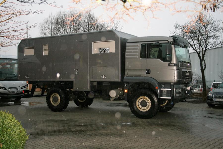

Ich habe einen TGM 13.290 BB auf 14.00 R20 (= relativ hoch) mit 4,20m Radstand. Letztes Wochenende bin ich eine 5 stufige little Jumbo hoch. Der dahinterstehende Shelterboden auf einem Steyr war noch höher...Wenn ich mir das so mit Tablett, Kaffeekanne auf unebenen Boden vorstelle - najaaa (ich werd wohl alt). D.h. Anschlagen am Fahrzeug ist absolute Pflicht

das Foto täuscht etwas, das Auto hängt durch das Gefälle nach links.
Für normale Standsituationen ist die Höhe ok, selbst unser (blinder) Dackel kann so bequem rein und raus.
Wenn wir mal sehr schräg stehen und z.B. das rechte Hinterrad unterbauen müssen um einigermaßen gerade stehen zu können,
haben wir noch so eine einfache, zusammenklappbare Campertrittstufe, die wir vor die Treppe stellen.
