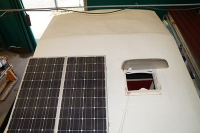

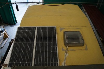

Habe heute das wettermäßig enge Zeitfenster genutzt um das Zeug aufzutragen, muss nächste Woche den Magirus an die frische Luft setzen...Bitte beachtet unbedingt die angegebenen 25 -30 Grad Materialthemp. bei der Verarbeitung. Ich hatte diese sicher leider nicht ganz , daher ne relativ raue Oberfläche, da ist das Zeug wie Honig. Gut, ich kann damit leben.....hauptsache dicht und rutschfest.
Hier mal 2 Bilder: Gruss Mike

Ich nehme an, das Dach ist danach nicht mehr wirklich nutzbar? Sprich, wenn ich Solarpaneele anbringen will, sollte ich die Halterungen vorher auf dem Dach verkleben, und erst später den "Honig" auftragen, da dieser ja nicht wirklich durchhärtet?

Ich denke, oben drauf wird das schon irgendwie trocken und fest. Aber die Verbindung zum Dach an sich soll wohl relativ weich und flexibel sein, ich finde nur nicht mehr, wo ich das gelesen habe...
EDIT: Habe es, in der Anleitung des Herstellers:
Unterhalb der Oberfläche bleibt das Material feucht, um die Elastizität zu gewährleisten.

wayko hat geschrieben:Ich nehme an, das Dach ist danach nicht mehr wirklich nutzbar? Sprich, wenn ich Solarpaneele anbringen will, sollte ich die Halterungen vorher auf dem Dach verkleben, und erst später den "Honig" auftragen, da dieser ja nicht wirklich durchhärtet?
Clemens
hi Clemens,
wie du auf dem Bild meines Daches siehst ist eh kein Platz für weitere Paneelen, auf den Alkoven kommt nix mehr, hab schon ne Gesamthöhe von 3,6 m. Notfalls hab ich ja noch nen Dachgepäckträger ( von dem aus das Bild gemacht ist).
Aber ansonsten kannst du ja jederzeit ne Stelle freiflexen, Halter anbringen, anschl. wieder versiegeln. Soll problemlos gehen.
@ Ralf : Das Dach ist nach der Oberflächentrocknung begehbar (und hoffentlich auch putzbar.... :bored: )
Gruss Mike

PS: Ich habe vorher mal ne kleine Probe gemacht, das Material bleibt unter der Oberfläche nicht wirklich feucht, der Begriff ist etwas irreführend, leicht klebrig trifft`s da eher....
