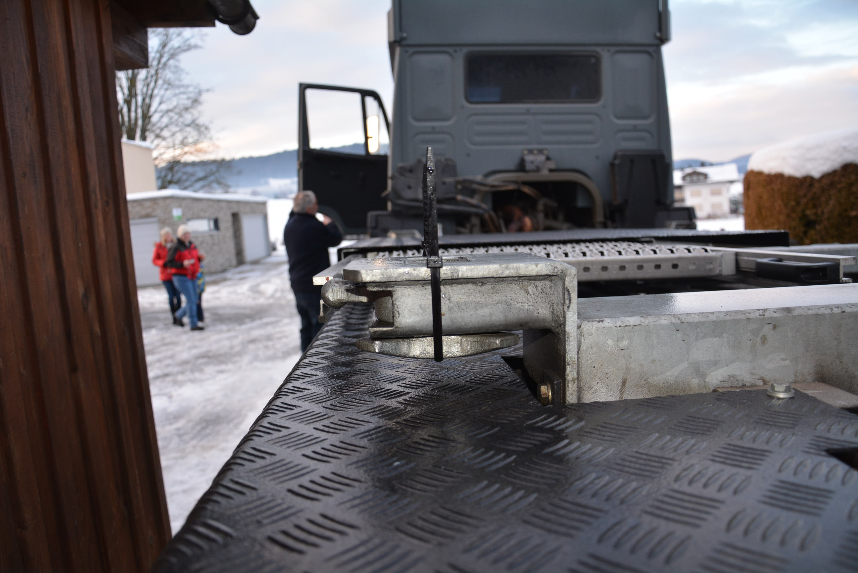

Hallo miteinander,
Ich sollte nächsten Sa meinen Shelter holen un bin nun wegen der Twistlocks komplett verunsichert.
Brauche ich nun den 38mm oder den 52mm Drehzapfen und unterscheiden sich diese nur durch den Gewindedurchmesser oder auch beim Zapfen selbst.
Ich habe auch einen schmalen Twistlock oben... Es war bis anhin ein Eigenbau montiert und kein Fm2....
Vielleicht könnt ihr mir auch die länge der Zapfen mitteilen oder wie dich das Aluprofil vom Alukasten für die Aufnahme vom Zapfen ist....
Vielen Dank für Eure Hilfe!!

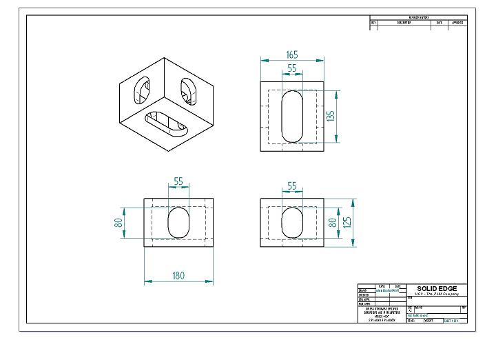

vielleicht hilft dir das weiter?

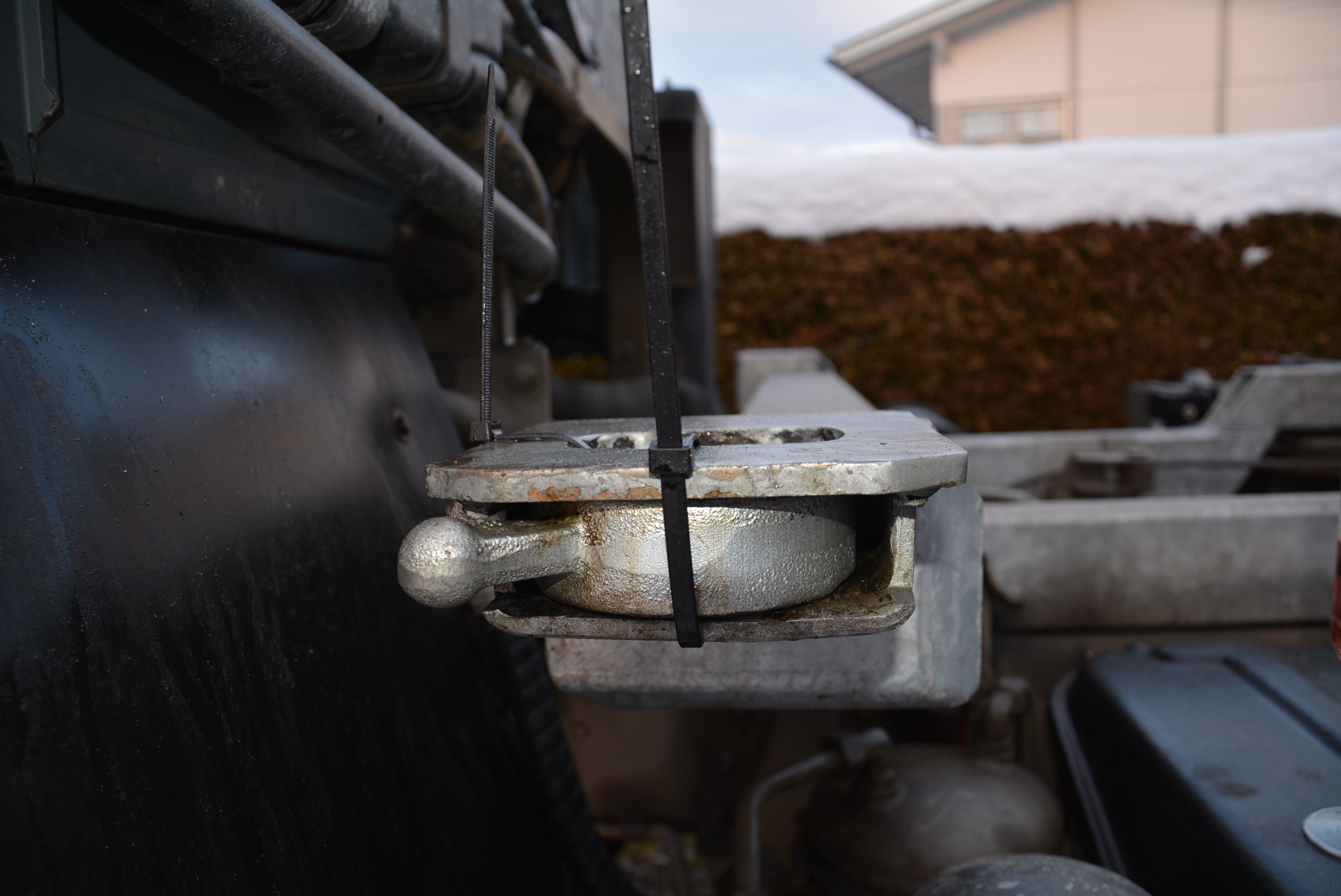

Hallo Mirko,
danke aber für mich wäre einfach ganz wichtig zu wissen, wie dick das Profil ist, denn ich habe genau unter dem Twistlock den Abwassertank und wenn der Drehzapfen zu lange ist geht sich das nicht mehr aus.
So muss ich genau die Mindestlänge für den Drehzapfen in Erfahrung bringen.
Nun nach Deiner Zeichnung meine ich, dass es vom Zapfen selbst her egal ist ob es die 38er oder die 52er Variante ist.
ABER ich bin mir einfach nicht sicher, und es ist blöd, wenn ich am Samstag 350 km fahre und dann den Shelter nicht fixieren kann…..
Vielleich weiss das wirklich jemand genau oder kann mir nachsehen, welchen Zapfen er bei seinem Zwistlock drinnen hat….
DANKE EUCH!
DANKE EUCH!

Das Material ist ca. 20 mm stark.
Aber ich verstehe deine Problematik mit der Länge nicht ganz. Etwas Luft musst du immer haben, sonst kannst du den Zapfen nicht anheben und verdrehen. Die Standart-Locks sind da schon ideal. Also wenn du einen Tank ganz knirsch unter den Locks hast, dann wird es schwierig. Wenn es absolut nicht passt, bau dir die Locks aus, dann kannst du dir ja auch was mit einer Gewindestange/Schraube (M24 oder so) und Stahlplatten basteln. Dann gehts halt nicht mehr werkzeuglos, was aber eigentlich auch kein Problem ist. Wurde hier im Forum ja auch schon mehrfach gemacht.
Der Durchmesser des Zapfens ist egal, richtet sich lediglich nach der Tonnage und ist ja auch so auf der Zeichnung gut zu erkennen. Mein Zapfen hat einen Durchmesser von 38mm. Wichtig ist jedoch, dass der Twistlock durch die Containerecke geht. Das ist aber ein standartisiertes Maß und sollte immer passen. Als Richtwert für die Höhe die du als Einbau- und Bedienmaß brauchst kannst du von 120 bis 160 mm ausgehen. Damit ist die Höhe zwischen Auflagefläche Shelter auf der Traverse bis zum Drehrad zum Verriegeln/Schrauben der Locks. Wenn ich das eine Foto von dir richtig deute, kanns schon ziemlich knapp werden.
Wichtig für dich ist, ob die Abstände der Locks untereinander auch passen. Wenn vorher ein FM2 drauf war, wirds passen, aber wenn etwas anderes drauf war, unbedingt nachmessen.
Wegen der Abholung nicht bange sein. Nimm dir ein paar Streifen Antirutschmatte und geeignete Ratschengurte mit. Damit bekommst du den Shelter auch auf der Traverse gesichert. Wenn der ordentlich verspannt ist, verrutscht der auch nicht mehr. Evtl. bereitest du dir ja schon die Schrauben/Gewindestangen mit den Platten vor. Die Maße hast du ja jetzt, bzw. kannst du leicht ermitteln.
Mirko
Mirko
