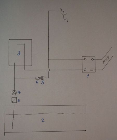

#10 Beitrag von Christian H » 2007-12-29 0:31:53
Ich kann es einfach nicht lassen und muß nen Vorschlag einbringen.
Die meissten Planungen gehen von einem Boiler mit einer oder zwei Heizschlangen aus.
Diese Dinger sind selten und teuer.
Viel einfacher zu bekommen sind zum Beispiel Miniboiler mit 230V Beheizung. Ebenfalls kein Problem in der Beschaffung sind kompakte Plattenwärmetauscher.
Da wäre ein Ladesystem doch angebracht, welches auch noch wie ein Durchlauferhitzer funktioniert.
1 Plattenwärmetauscher
2 Brauchwassertank
3 Warmwasserboiler / WW-Puffer
4 Druckpumpe ( Shurflow z.B. )
5 Zirkulationspumpe ( z.B. Laing ecocirc Vario )
6 Rückflussverhinderer
Funktionsprinzip:
Bei Aktivierung der Standheizung wird die Pumpe 5 eingeschaltet und lässt das Wasser aus dem Boiler/Puffer über den Plattenwärmetauscher zirkulieren wodurch es sich aufheizt und durch die Boilerisolation gespeichert wird.
Wenn Wasser während der Beheizung gezapft wird erhitzt sich das warme Boilerwasser nochmals im Wärmetauscher.
Sollte der Boiler zuvor nicht erhitzt worden sein fungiert der Wärmetauscher wie ein normaler Durchlauferhitzer.
Bei entsprechend geringer Durchflussmenge und einer 10kw Standheizung sind da durchaus 35°-40°C drin.
Der Boiler 3 muß nicht unbedingt von der Stange sein.
Das kann auch ein Bierfass mit geschäumter Isolierung sein.
Die Plattenwärmetauscher sind für 50 Euro oder sogar weniger zu bekommen.

#11 Beitrag von ingolf » 2007-12-29 11:52:22
Hallo Christian,
korrekte Ladeschaltung! Das wir in großen Anlagen auch so gemacht. Wenn jetzt noch ein Sicherheitsventil den Speicher vor Überdruck bewahrt, ist es perfekt.
Den Plattenwärmetauscher sollte man reichlich dimensionieren, weil sonst der Durchflußwiderstand unnötig groß ist. Außerdem so lange Platten wie möglich, das ist effizienter. Die 49€-Teile aus der Bucht sind also nur bedingt geeignet.
Grüße, Ingolf

#12 Beitrag von cookie » 2007-12-29 12:27:27
Hab mir jetzt auch mal die Mühe gemacht Christians Idee es zu verstehen. ;)
Ist eine interessante Lösung.
Wenn ich die aber mit der Standardboilder-Lösung mit Heizspirale vergleiche, fällt viele auf dem Bild weg. Die Installation wäre wesentlich einfacher und damit vermutlich gar nicht mal so viel teurer.
Aber wer Spass an Heizung basteln hat (so wie Christian), wird seine Freude dran haben. :)

#22 Beitrag von wasserhasser » 2007-12-31 17:16:04
@Mathias
Das Formen ist nicht das Problem.... :ninja:
Wenn du es zusammengebaut bekommst, Mathias, kriege ich es auch gerechnet und vorgebogen.
Mir fehlen noch ein paar Werte... ich bin aber drann.
Die 30 Meter Rohr sind allerdings ein heftiger Vorgabewert...
Ich habe hier 5 Stck 50 Liter Edelstahlfässer.
Eines brauche ich als Abwassertank, eines als Wärmespeicher.
Über den Rest können wir reden...
Jungs, wir reden nächstes Jahr weiter!
Haltet mir die Ohren steif !!
Christopher
Das Leben ist hart an der Küste.
Mathias
Beiträge: 2829
#23 Beitrag von Mathias » 2007-12-31 17:23:24
moin moin
ja, interesse!
vorgabewerte:
volumen: gross ...ca 50 liter
innerer aufbau:
-eine heizschlange, die vom motorkühlwasser durchflossen wird und das wasser im behälter hochheitzt...
brauchwassererwährmung direkt? oder uber 2, wärmetauscherschlange??
standheitzungseinschleifung? über motorwasserkreis oder über 3. wärmetauscherschlange??
optional soll der motor von der standheitzung und/oder vom heisswasserrest im speicher erwärmt werden...
mfg: mathias :D
