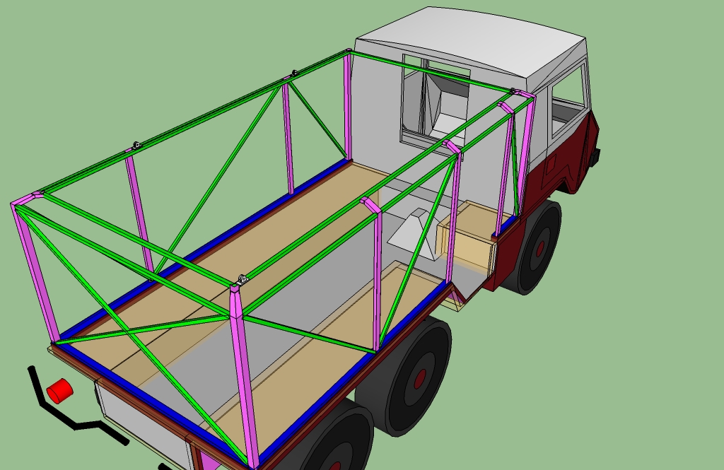

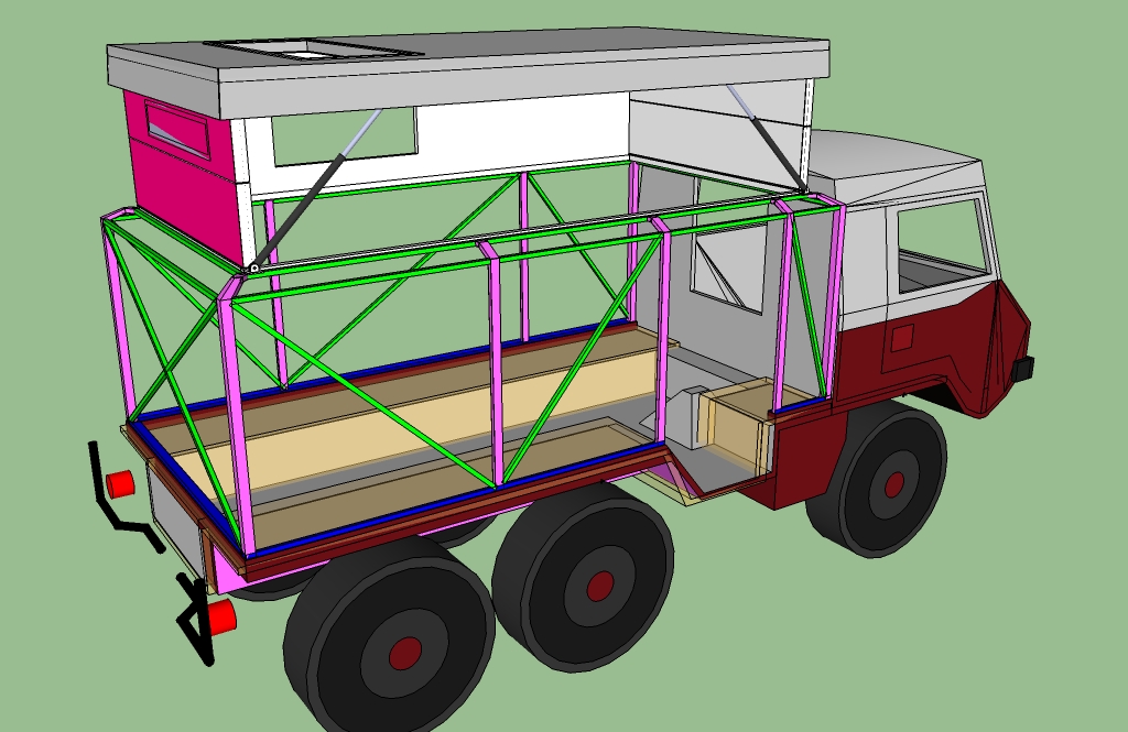

Bevor hier zuviele Annahmen entstehen, möchte ich noch einige Angaben zu meinem Fahrzeug geben.
Das Chassie des Pinzgauer besteht aus einer 'Wanne' welche das ganze Fahrzeug sehr verwindungssteif macht. Der Aufbau soll ohne zusätzlichen Rahmen direkt auf die Wanne geschraubt und geklebt werden.
Da das Chassie zwar verwindungssteif, jedoch nicht verwindungsfrei ist (einige cm Verwindung ist vorhanden) brauche ich eine Konstruktion die gewisse Kräfte bzw. Spannungen aufnehmen kann. Daher ziehe ich die Lösung mit einem elastischerem Stahl vor.
Berndle hat geschrieben:Stahlkonstruktionen hab ich schon genauso reissen sehen wie solche aus Edelstahl und eine Schweißnaht ist nur so gut wie der , der sie gemacht hat vollkommen egal aus welchem Werkstoff .
Wie schon gesagt , muss das Ganze Konstruktiv fehlerfrei sein .
Da ich kein Profi bin (jedenfalls nicht im Fahrzgeubau), kann ich nicht ausschliessen, das meine Schweissnähte nicht 100% korrekt sind. Auch die Sache mit der fehlerfrei Konstruktion in der Prototypen Fertigung (so wie jedes individuelle Reisefahrzeug) kann ich nicht ausschliessen dass es den einen oder anderen Konstruktionsfehler gibt.
Hier noch einige Bild von der Konstruktion wie ich sie mir vorstelle. (Ich habe die Aussenhaut auf den Bildern weggelassen.)

Das ganze soll eine Hubdachkonstruktion erhalten.
