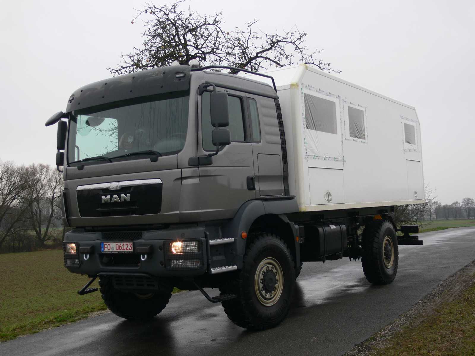

der MAN hat eine BMW-Metalliglackierung in grau und diese soll auch auf die Kabine.
Gruß harald

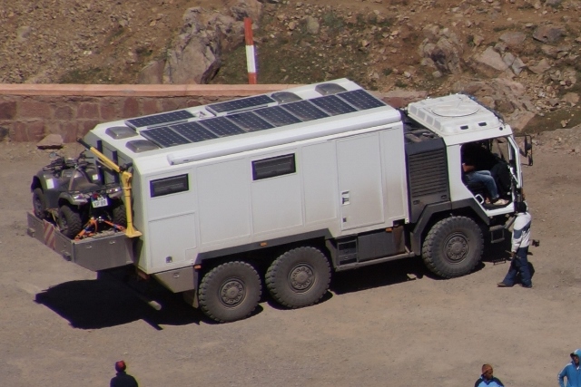

Ich habe eine Tropendach in Form von Solarpanelen auf der Kabine. Hier würde die Lackierung des Kofferdaches keine wesentliche Rolle spielen.
Rainer

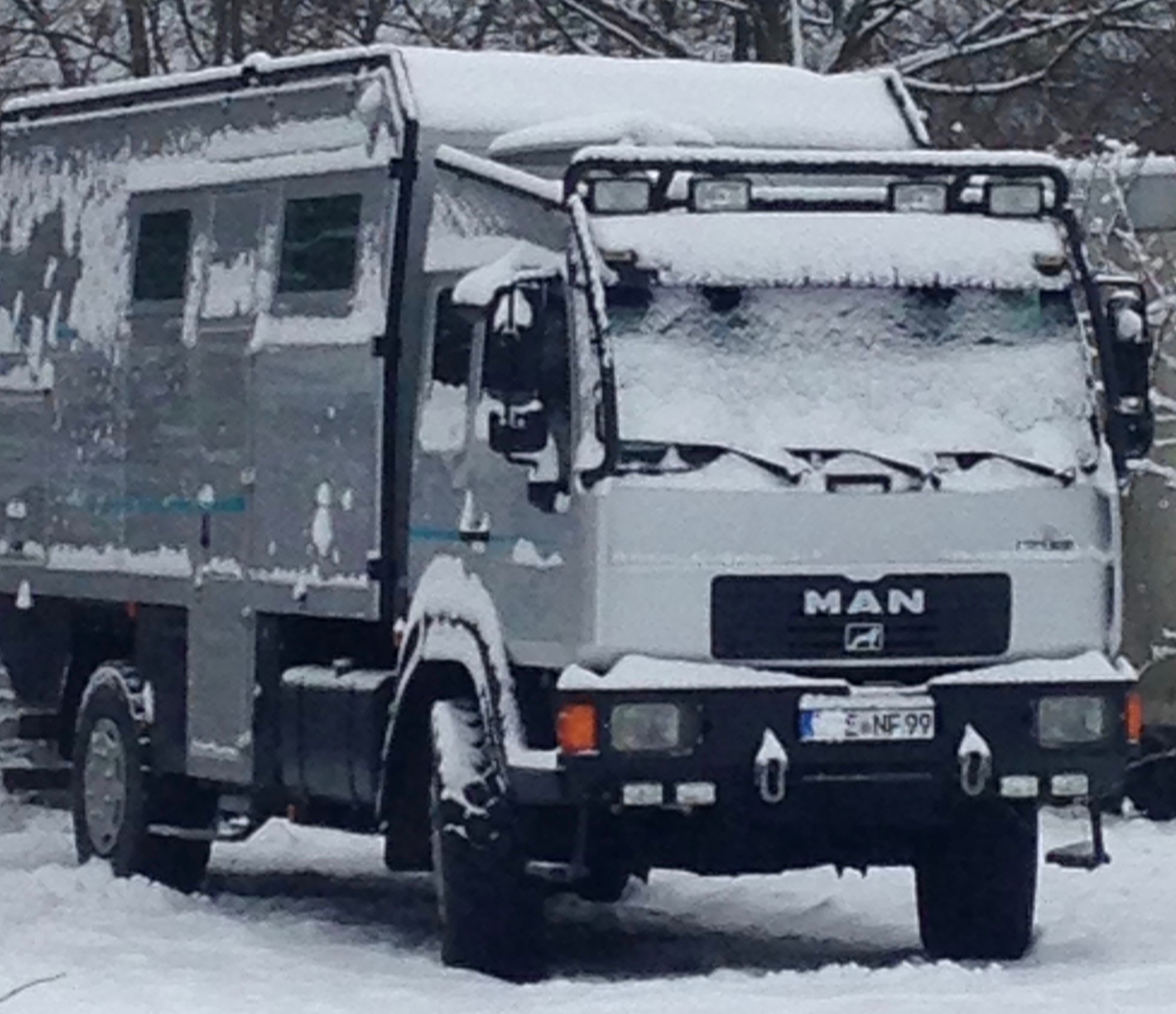

aus meinem Phoenix ist ein silbernes Action Mobil geworden!
Grüße aus Viersen

was ist das denn für eine schlampige Lackierung?
Sogar die Windschutzscheibe ist eingesaut worden

dafür ging es aber schnell und war günstig!!
Quatsch beiseite, Aufnahmen sind aus Nürnberg vom 03.01.2016 also ganz frisch.
Erst nur ein wenig Schnee und morgens war´s dann ein bisschen mehr!
Gruß Stefan
