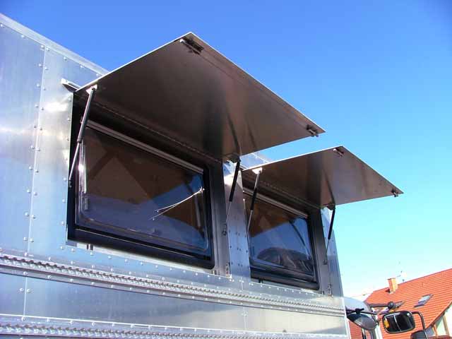

ich will vor die noch zu bauenden Fenster in meinen FM II Alu-Klappen setzen.
Problem: wie kann ich die Klappen von innen ver- und entriegeln, wenn die
üblichen WoMo-Fenster nach außen aufgehen, also geschlossen sind, solange
die davor liegenden Klappen geschlossen sind ?
Alternative 1: Seilzug an Schiebebolzen, der durch das einen Spalt weit
geöffnete Fenster zu bedienen ist (wie bei der Lila Pistenkuh gesehen).
Nachteil: sollte der Seilzug mal reißen ist das Fenster für alle Zeiten zu.
Alternative 2: Schiebefenster ... derzeit mein Favourite
Alternative 3: Verriegelungsbolzen innen in der Wand montiert.
Nachteil, aufwändig zu machen, Kälte ...
Alternative 4: Fenster, die nach innen öffnen ...
Warum sind eigentlich alle WoMo Fenster nur nach außen zu öffnen ?
Gibt es dafür gute Gründe ? Angenommen, Dichtung wäre gleich gut
(außerdem sind ja die Klappen davor, die ich ebenfalls mit Gummilippen
dichten will), und angenommen, das Fenster ist plan in der Außenwand
versenkt (einbruchhemmend); und angenommen, innen stünde dem
Schwenkbereich nichts im Wege.
Hat jemand Erfahrungen mit nach innen öffnenden Fenstern ?

Sollen Sie nur beim Verfrachten (z.B. Schiff) die Fenster gegen Einbruch schützen ? Dann von außen verriegeln !
Sollen sie immer vor dem Fenster sein ? - Blöd, da ist es ja bei geschlossenen Fenster immer dunkel , aber technisch einfach zu lösen:
Eine Schiebestange mit Rollen auf dem Fensterrahmen ist mit deiner Aluklappe verbunden, so das diese mit dem Fenster mit bewegt wird. Also wenn
dein Fenster verriegelt ist geht auch die Aluklappe von außen nicht auf, wenn du das Fenster von innen öffnest drückst es die Klappe mit auf.
Wenn du außen rechts oder links neben dem Fenster noch eine Fensterbreite Platz hast kannst du die Komfortvariante verbauen :
Deine Aluklappe schiebt sich auf einer 10mm Stange oberhalb des Fensters nach rechts oder links ( wo halt Platz ist) neben das Fenster,
wenn du sie nicht brauchst (mit einfache Arretierung von außen).
Bei Bedarf - zum Beispiel bevor du ins Bett gehst- schiebst du sie von außen vor das Fenster, sie rastet in oben beschriebene Schiebestange ein, fertig.

Wozu ich die Klappen haben will: hauptsächlich Einbruchschutz, wenn ich nicht
da bin (und an - hoffentlich - die anderen Wege in´s Innere werde ich auch denken),
aber auch, wenn ich da bin, und es von außen nicht erkennbar sein soll, ob jemand
im Fahrzeug ist oder nicht. Nebennutzen auch noch Kratz- & Steinwurfschutz und
ein etwas vollständigerer Faraday´scher Käfig ...
Den Platzbedarf nach innen zu öffnender Fenster würde ich für mich als nicht so
kritisch sehen - bisher gehe ich von "Schießscharten" aus, flach und breit, etwa
30 x 60 cm Größenordnung.
Nein, die Klappen sollen nicht immer vor den Fenstern sein; sie sollen oben ange-
schlagen sein und im geöffneten / hochgeklappten Zustand sowohl Sonnen- als
auch Regendach sein (ich weiß, kann nur eingeschränkt sein, je nach Sonnen- oder
Regeneinfall).

was ich mir vorstelle, ist sowas (copyright AluStar):
interessant - aber soweit ich das richtig sehe, nur zum längefristigen verschleißen (Verschiffung o.ä.).
