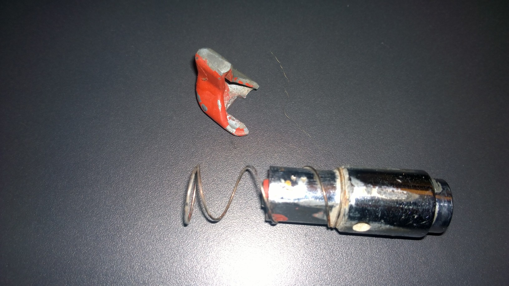

Mir ist vor längerer Zeit das Fahrerschloss bei meinem Magirus Frontlenker Bj.71 das Schloss rausgefallen. Gestern bin ich endlich dazugekommen, nachzuschauen, was da los ist.
Ist auf Dauer doch etwas nervig, über die Beifahrertür rein zu klettern...

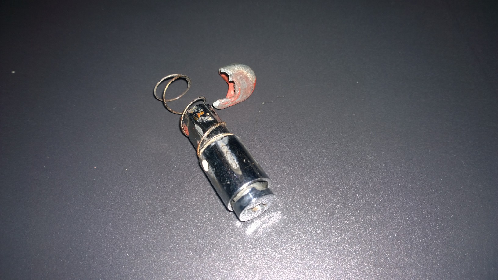

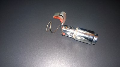

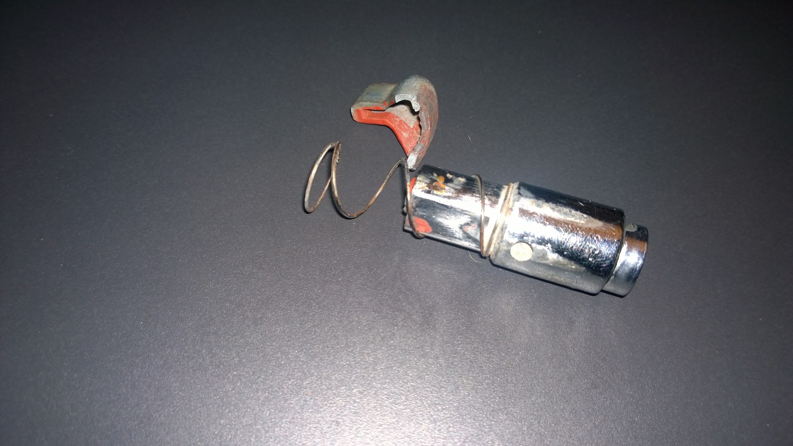

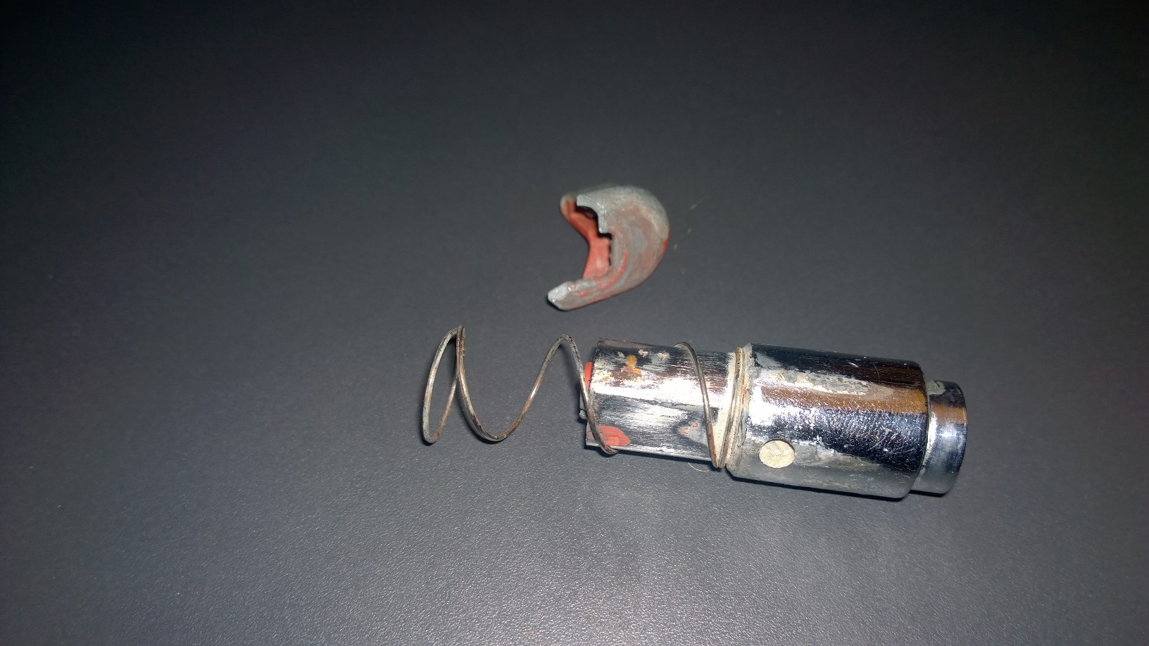

Da ist innen so ein Numpsi, der das Gestänge verriegelt bzw. freigibt. Das Teilchen ist leider in der Mitte durchgebrochen.
Hat jemand vielleicht noch so ein Teil von einem Schloss rumliegen? Ist dies vielleicht ein Universalteil? Bei Iveco werde ich wohl nicht nachfragen brauchen. Auch bei JWF hatte ich mal geschaut und nicht fündig geworden? Andere Ideen?
Aktuell sehe ich nur die Möglichkeit, das Schloss mit einer weniger oft verwendeten Tür zu tauschen.

Die sollten passen, leider kann man nur erahnen, dass das gesuchte Teil mit dabei ist. Ich hatte das gleiche Problem und hab mir was gefeilt. Stück Fachstahl mit passender 4-Kant Bohrung und eine Seite im 90 Grad Winkel ein Vierkant aufgeschweisst. Funktioniert.

zum Abschluss des Themas: Bei dem Schloss war ein Numpsi mit dabei. Das ist natürlich die schönste Lösung für mich...
