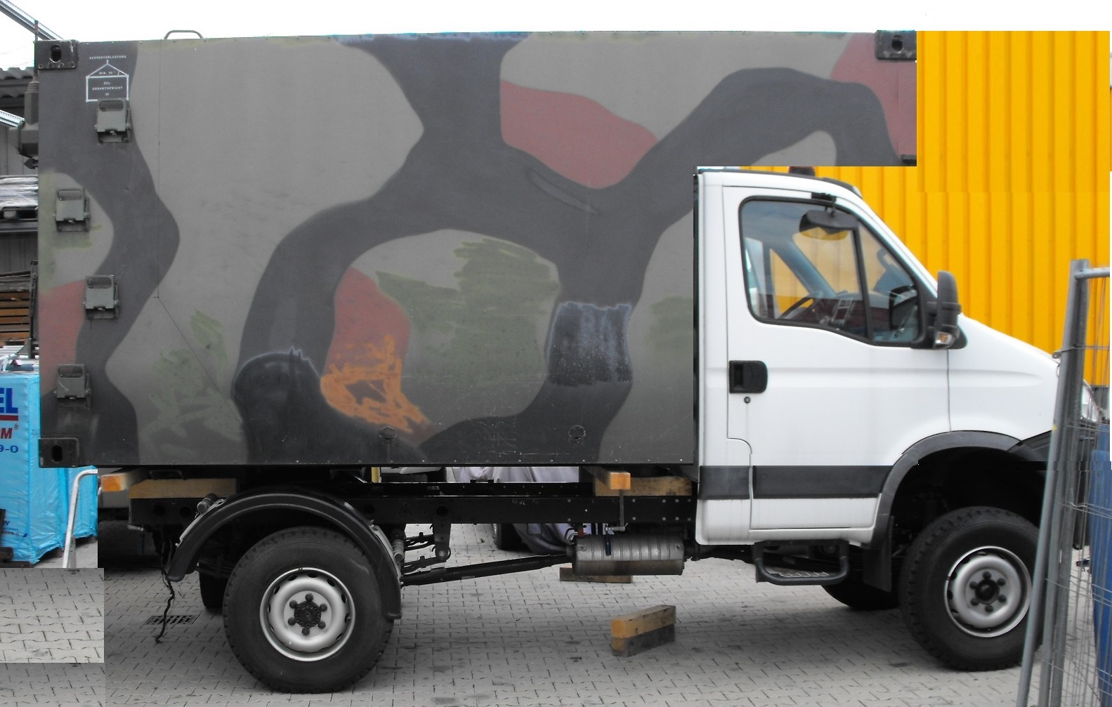

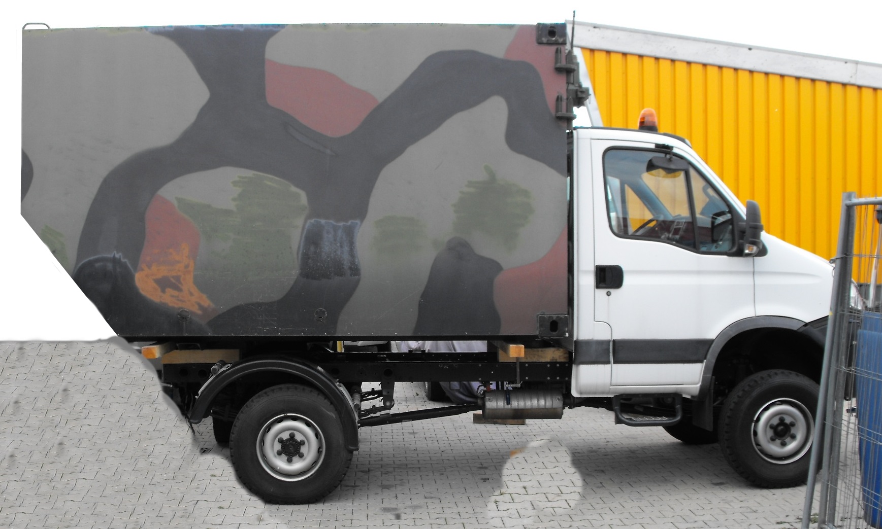

Ich stand kürzlich vor der gleichen Frage (Kabine für Iveco Daily 4x4 5,5 to)
Vorweg zum Thema "Koffer anderer Armeen":
- LAK´s habe ich bei meinen Internet-Recherchen keine gefunden
- US-Shelter hätten mein Wunschmaß gehabt; die, die ich mir angesehen
habe, waren allerdings so verrottet, daß das Abtransportieren nicht
gelohnt hätte; und waren dabei ebenso teuer, wenn nicht teurer, als
die Zeppelins
Also Zeppelin - FM I oder FM II ?
Wie hier schon bemerkt, hat der FM I eine (für mich) zu geringe Höhe;
wer mit dem Platz auskommt, für den ist diese Größe sicher die richtige
Wahl. Für meine Zwecke hätte ich sowohl eine Dacherhöhung als auch
einen Anbau benötigt - nach Durchsprache mit der Werkstatt ein größerer
Aufwand, als einen FM II zu kürzen.
Also FM II kürzen - ich hatte auch schon mal angedacht, das Fahrgestell
zu verlängern, da ich kein schweres Gelände fahren werde, sondern nur
ein robustes, stabiles Fahrzeug für viele Jahre Reisen auf der gelegentlichen
Schotterpiste sowie Traktion auf Eis, Schnee, Sand usw. haben will. Dann
aber davon Abstand genommen, da die Folgekosten für längere & genau
passende Kardanwelle und Neuverkabelung zu hoch gewesen wären.
Varianten - sh. Anhang: hinten kurz und abgeschrägt; war schon so gut
wie beschlossen, dann aber in letzter Minute doch noch geändert auf
"hinten kurz, vorne lang" - hauptsächlich Bauchgefühl, rational wohl wegen
des etwas größeren Stauraums und wegen der rechten Winkel.
Endgültige Variante "hinten kurz, vorne lang": aus dem Shelter wird der Raum
für das Fahrerhaus ausgeschnitten; dadurch bleibt eine Art Alkoven von ca.
50 cm Höhe und 60-70 cm Länge stehen. Als Schlafraum zu flach, soll er als
Stauraum für voluminöse & leichte Sachen dienen.

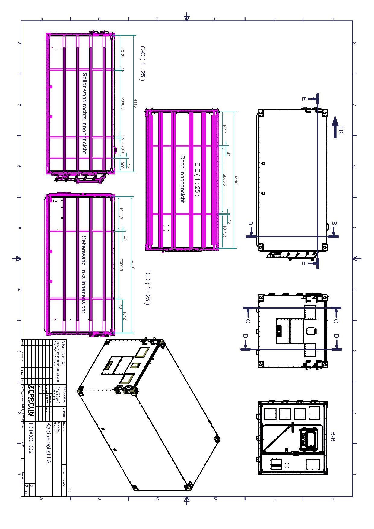

Ich habe mir von Zeppelin Unterlagen zu meinem Shelter kommen lassen, kann aber
hier scheinbar keine .pdf´s hochladen - daher hier nur die Zeichnung; daraus sieht
man die genaue Lage der umlaufenden Spriegel, die man von außen nicht sieht (durch
Abklopfen ungefähr zu lokalisieren)

Hallo Carlos,
Bei unserem FM 1 sind Radauschnitte (ca 10 cm) reingekommen, um die Bauhöhe des Fahrzeuges und die Wankneigung zu reduzieren. Der Aufwand für die Aluarbeiten (ausschneiden, Bleche fertigen, schweißen) lag bei circa 30 Stunden.
Die Idee den FM 2 zu kürzen haben wir verworfen, da i.) es zwar machbar ist, aber der Aufwand groß ist, ii.) auch der gekürzte FM 2 noch ausgiebig schwer ist, iii.) Höhe, Gewicht und Gewichtsverteilung des FM 2 bei kleineren LKW die Wankneigung unterstützen und man das super stabile Gesamtkonzept des FM2 durch eine Kompromisslösung verwässert. Mit anderen Worten: viele Stunden.....und am Ende hat man etwas gutes halb gut gemacht, damit es zum eigenen Fahrzeug passt. ich glaube, das Teil ist für einen IVECO Daily zu schwer und zu sperrig....es ist eben kein MB LK. Natürlich kann man es draufschrauben ...... Aber die Fahreigenschaften sind dann analog der Müllpresse aus W. Jeder kann das machen wie er will, .....telefonier aber mal mit Malte Asmus (Fa Maltec). Der hat einen sehr guten Iveco zum Womo umgebaut und kann zu Fahrdynamik und Wirkung des Gewichtes beim IVECO Daily einiges hilfreiches sagen.
Alles Gute
Artus
Alles Gute
Artus
Re: FM2 Koffer kürzen oder FM 1 verlängern?
Hallo Artus,Romenthaler hat geschrieben: ...... Aber die Fahreigenschaften sind dann analog der Müllpresse aus W. Jeder kann das machen wie er will, .....telefonier aber mal mit Malte Asmus (Fa Maltec). Der hat einen sehr guten Iveco zum Womo umgebaut und kann zu Fahrdynamik und Wirkung des Gewichtes beim IVECO Daily einiges hilfreiches sagen.
der FM II war für mich das Kosten-Nutzen-Optimum, und wird 3-Punkt-gelagert; sicher ein Kompromiß zwischen Straßenlage und Geländegängigkeit; ich will damit ja keine Rennen fahren. Bei der Fa. Maltec frage mich, wie hilfreich deren Aussagen sein können, da sie doch vom Leichtbau leben ...
Schöne Grüße
Carlos
