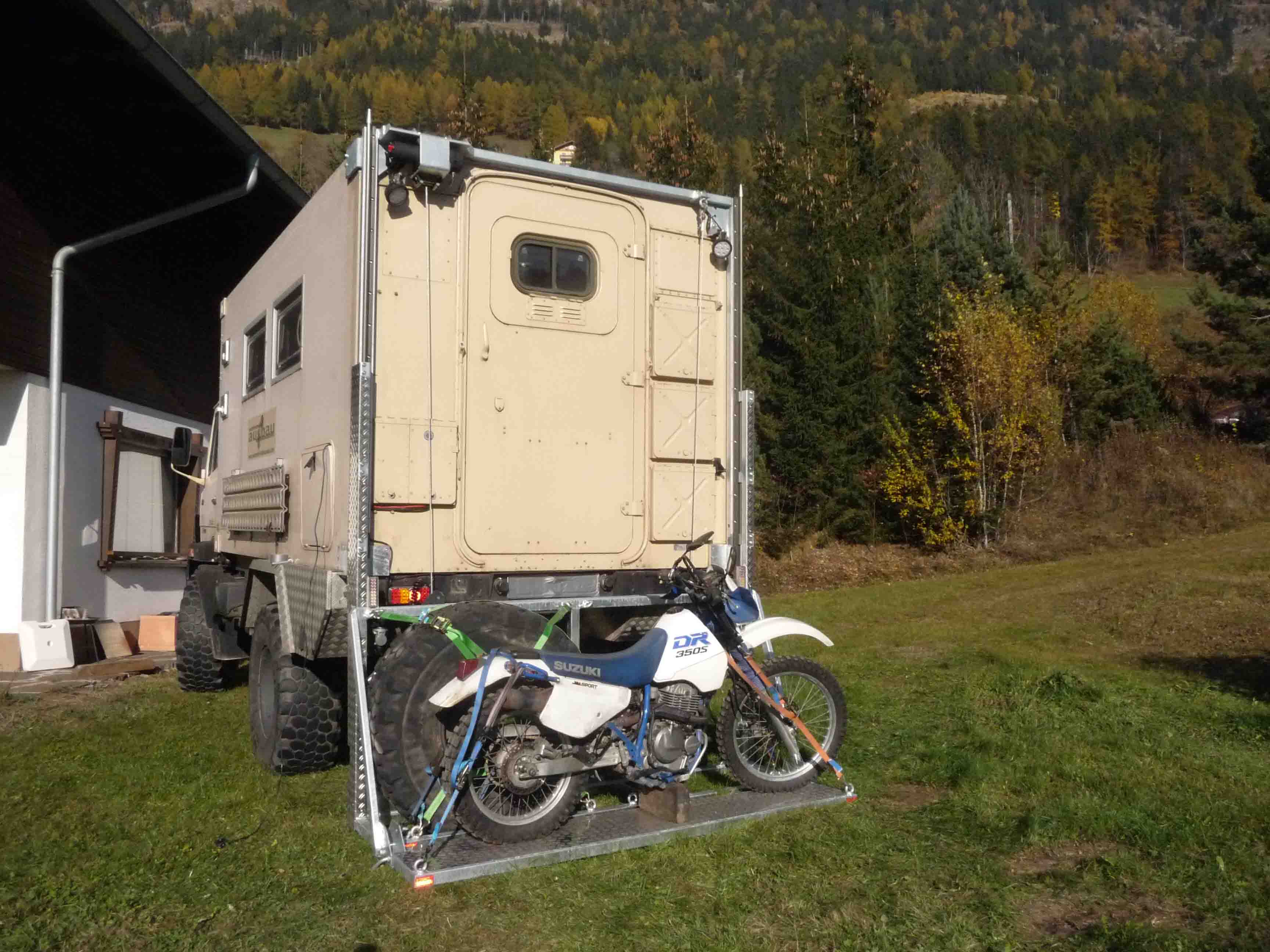

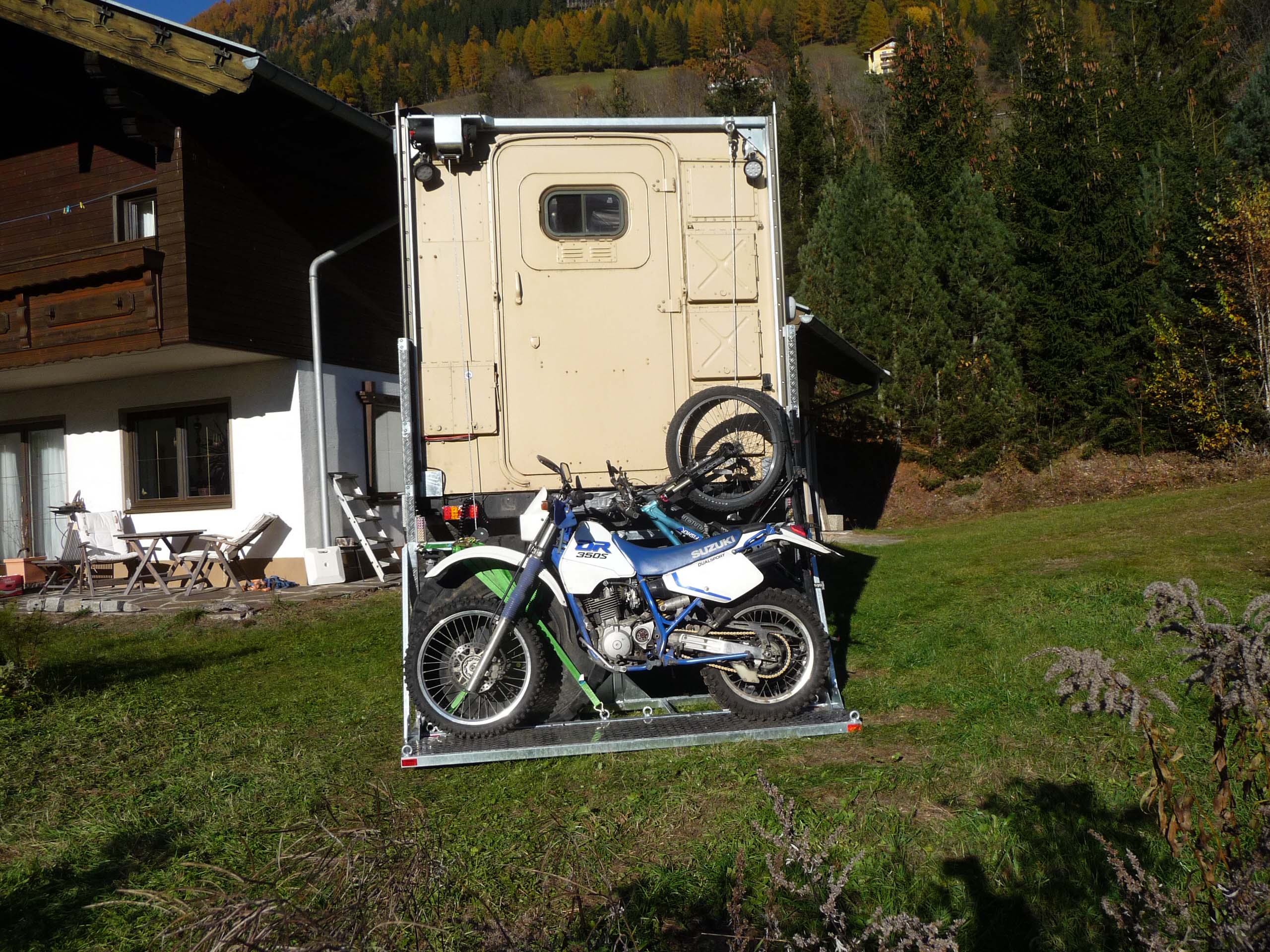

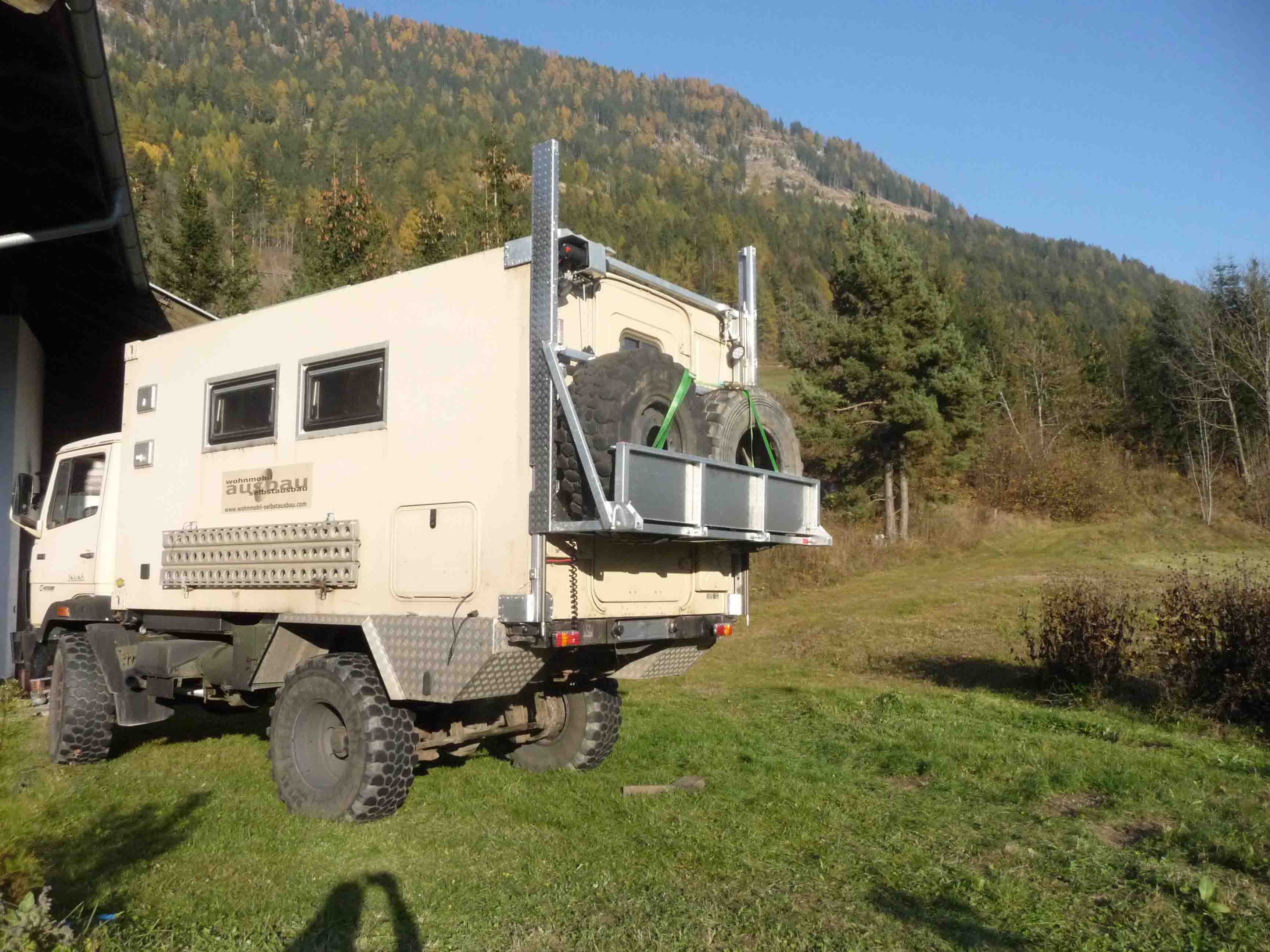

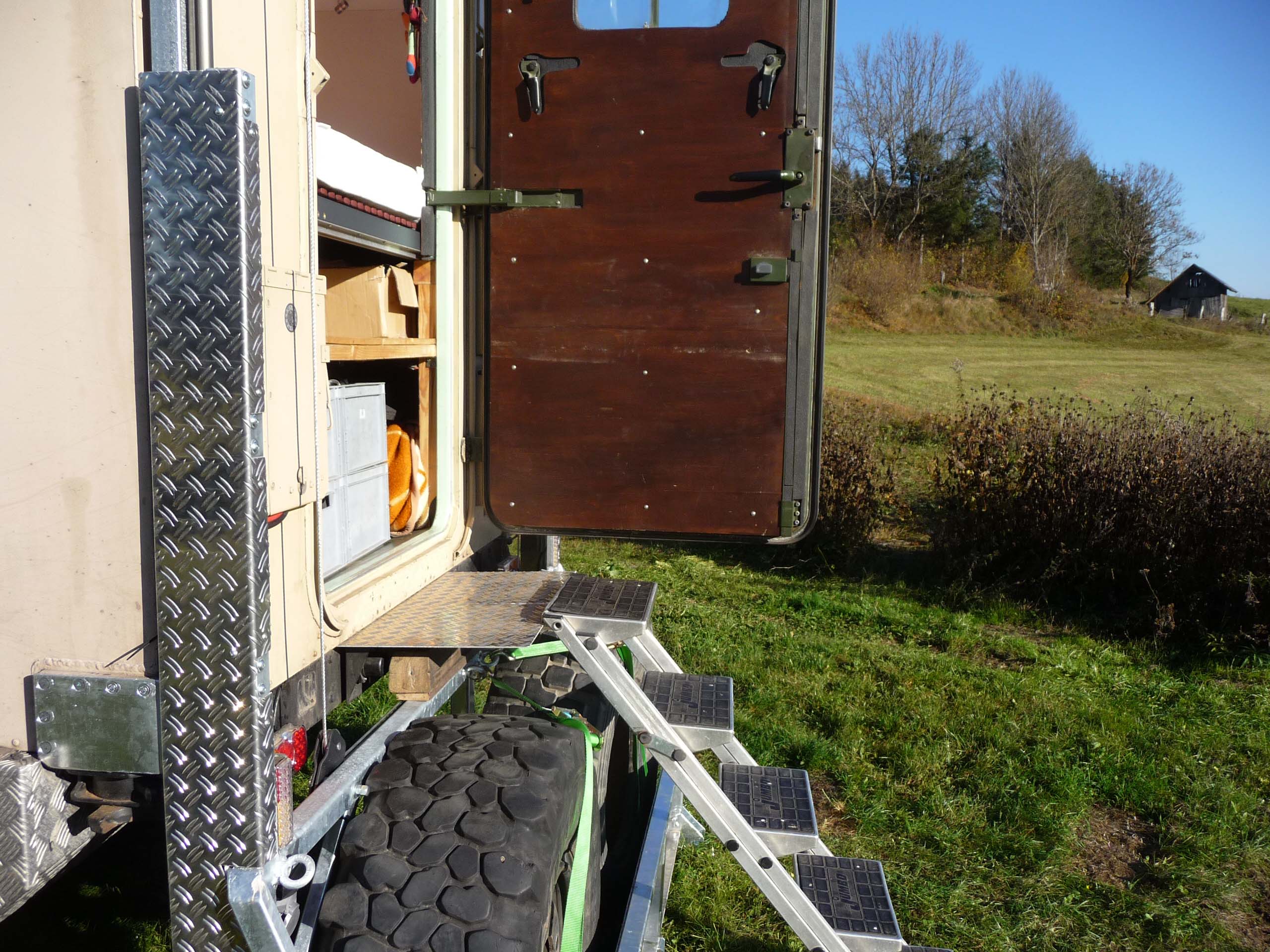

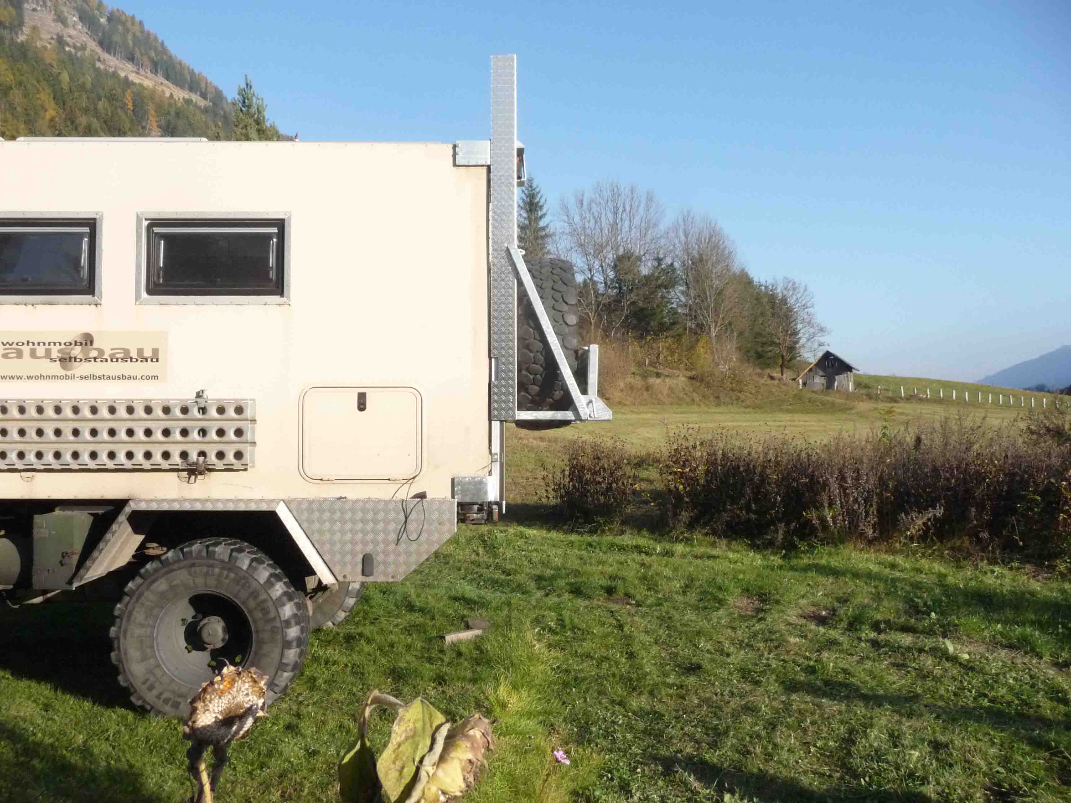

Hallo Leute,
das Bessere ist Feind des Guten! Das hat sich wieder mal bewahrheitet. Gemeinsam mit 4wheel24 in Kreuzwertheim habe ich einen elektrisch absenkbaren Heckträger dahingehend entwickelt, dass er möglichst viele Funktionen für FM 2-Fahrer erfüllt. Mit einigen Adaptionen kann er aber auch direkt am Fahrzeugrahmen aufgehängt werden, so dass er prinzipiell für alle Koffertypen geeignet ist.
Grund für die Umrüstung: Mein ursprünglicher, schwenkbarer Heckträger hat super funktioniert, allerdings war das Be- und Entladen auf 1,3 m Höhe mühsam, schwierig, zeitaufwendig und auch nicht ganz ungefährlich. Deshalb habe ich im vergangenen Jahr meine Enduro auf einer viermonatigen Marokkoreise nur zweimal runtergekurbelt. Das soll sich mit dem neuen Träger ändern. Er erfüllt folgende Funktionen:
  • - Aufnahme von 2 Ersatzrädern in der Größe 365/80-20. Für größere Räder kann er modifiziert werden.
    - Optional: Klappbare Fahrrad-/Motorrad-Plattform. Ohne Ersatzrad ist auch der Transport eines Quads möglich.
    - Fürs Fahren im Gelände kann er in eine erhöhten Position gebracht werden, damit ein größerer Böschungswinkel entsteht und Grundkontakt vermieden wird.
    - Das Heben und Senken wird von einer elektrischen 2,5-Tonnen-Winde erledigt mit kabelgebundener Fernbedienung.
    - Das Seil wird um die Sheltertür herumgelenkt, so dass im abgesenkten Zustand die Tür als Stauraumtür oder sogar als Eingangstür genutzt werden kann.
    - Das Gewicht liegt mit ca. 200 kg für den kompletten Träger inkl. Motorradplattform etwa 100 kg unter dem Gewicht meines vorherigen, schwenkbaren Trägers.
Das Be- und Entladen des Mopeds oder des Ersatzrads dauert jetzt nur noch 3 Minuten und ist super einfach und bequem, alleine zu bewältigen ohne Helfer und ohne Risiko.
Weitere Infos? Fragst Du hier: http://www.4wheel24.de
Luigi

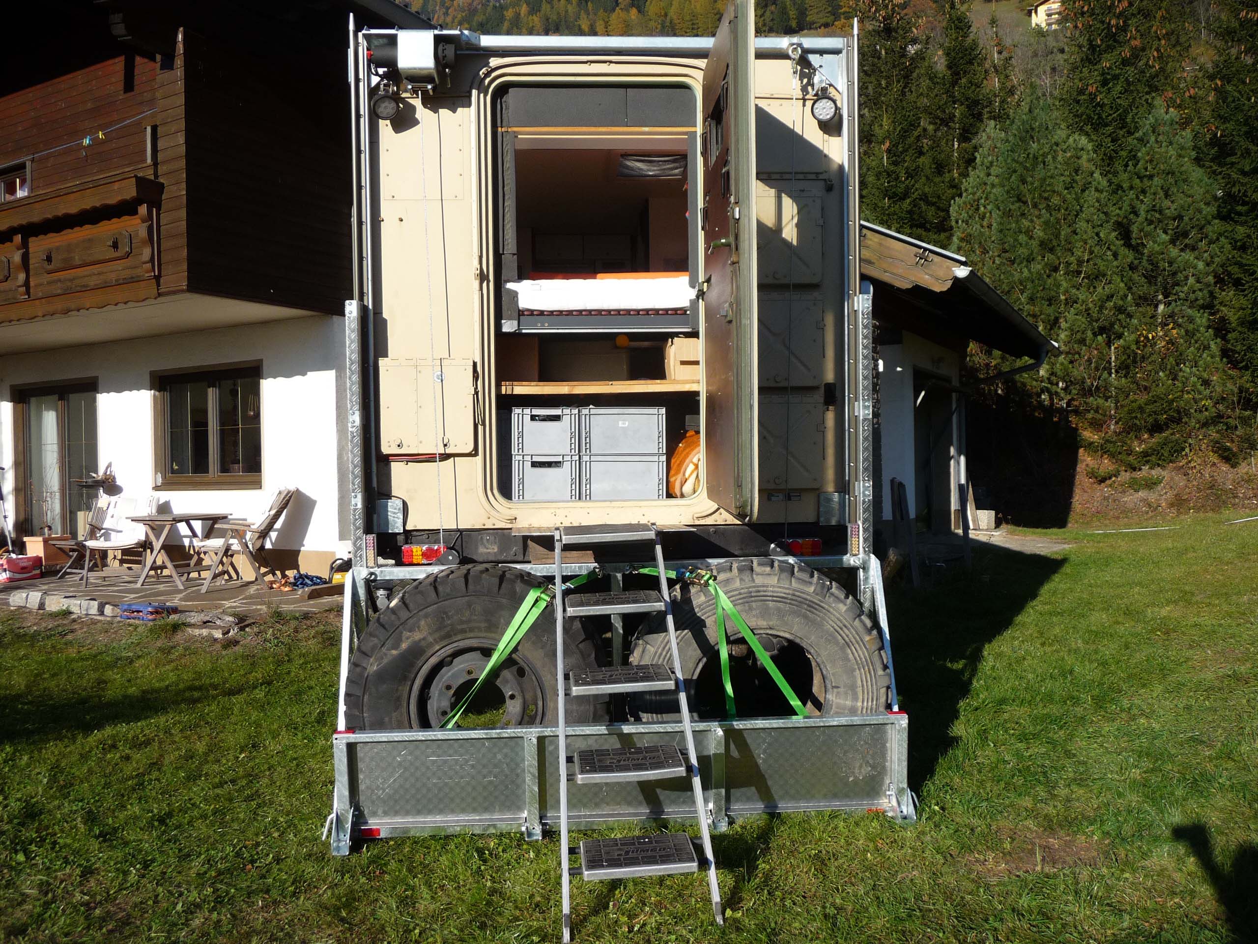

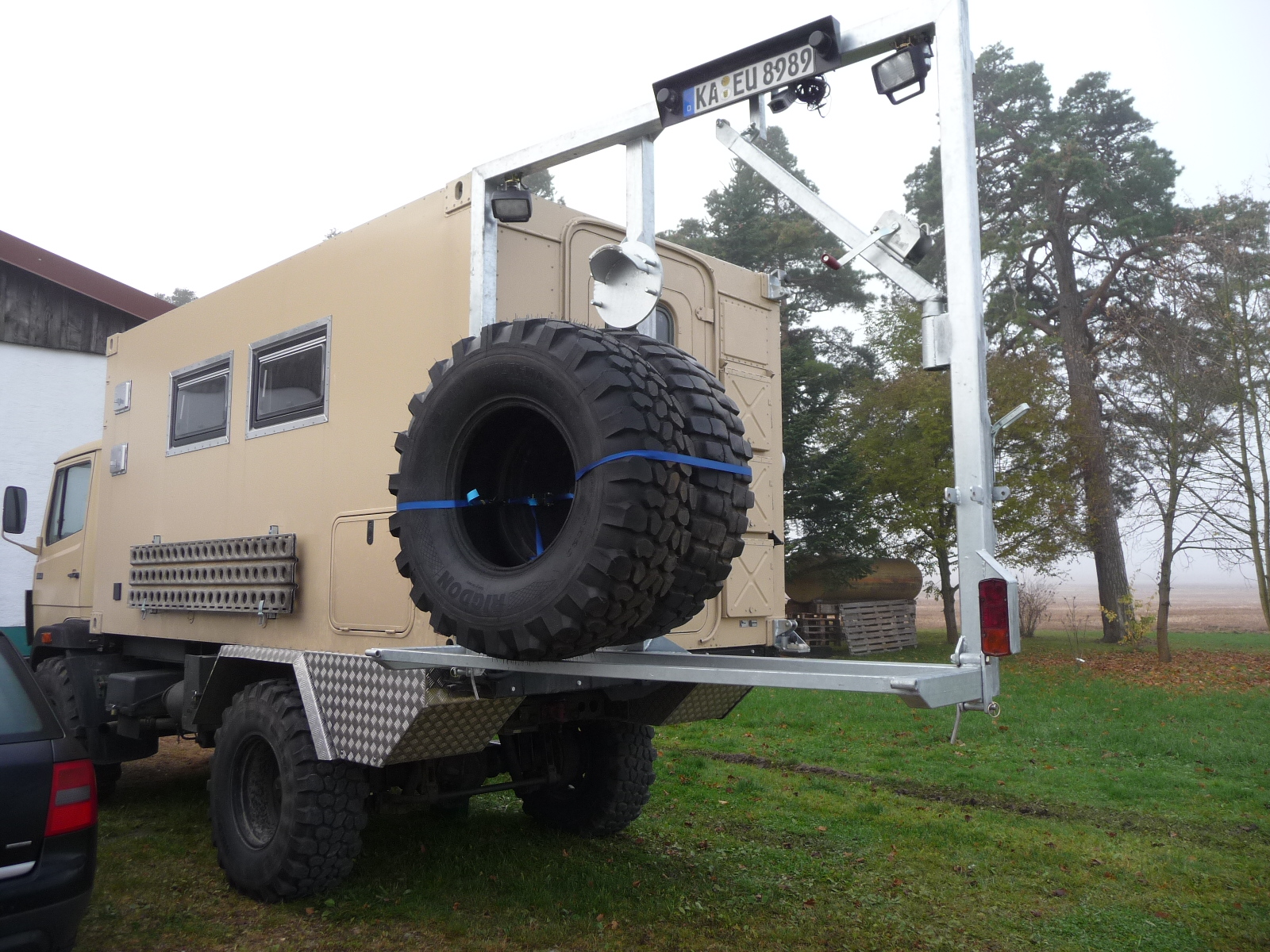

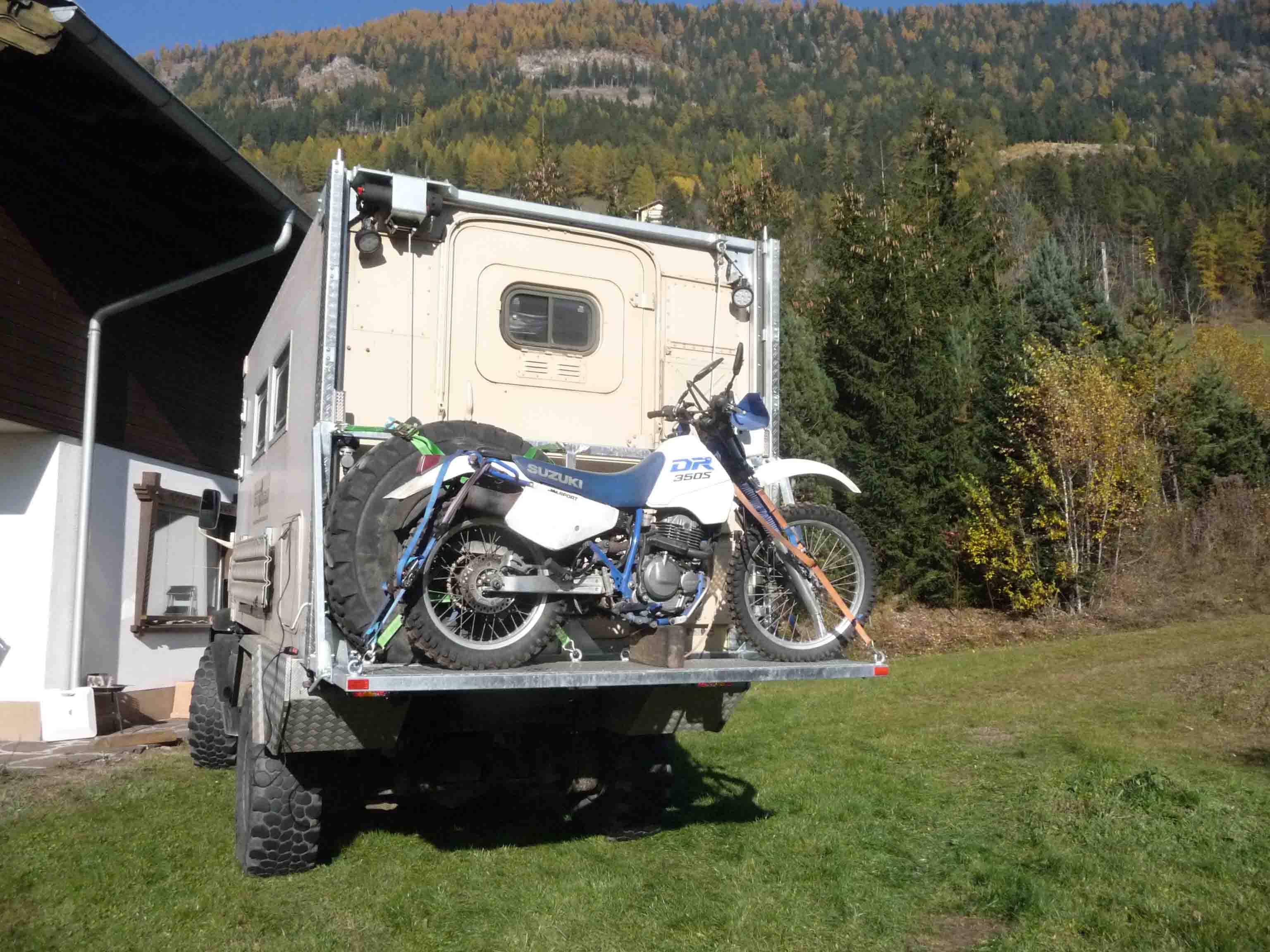

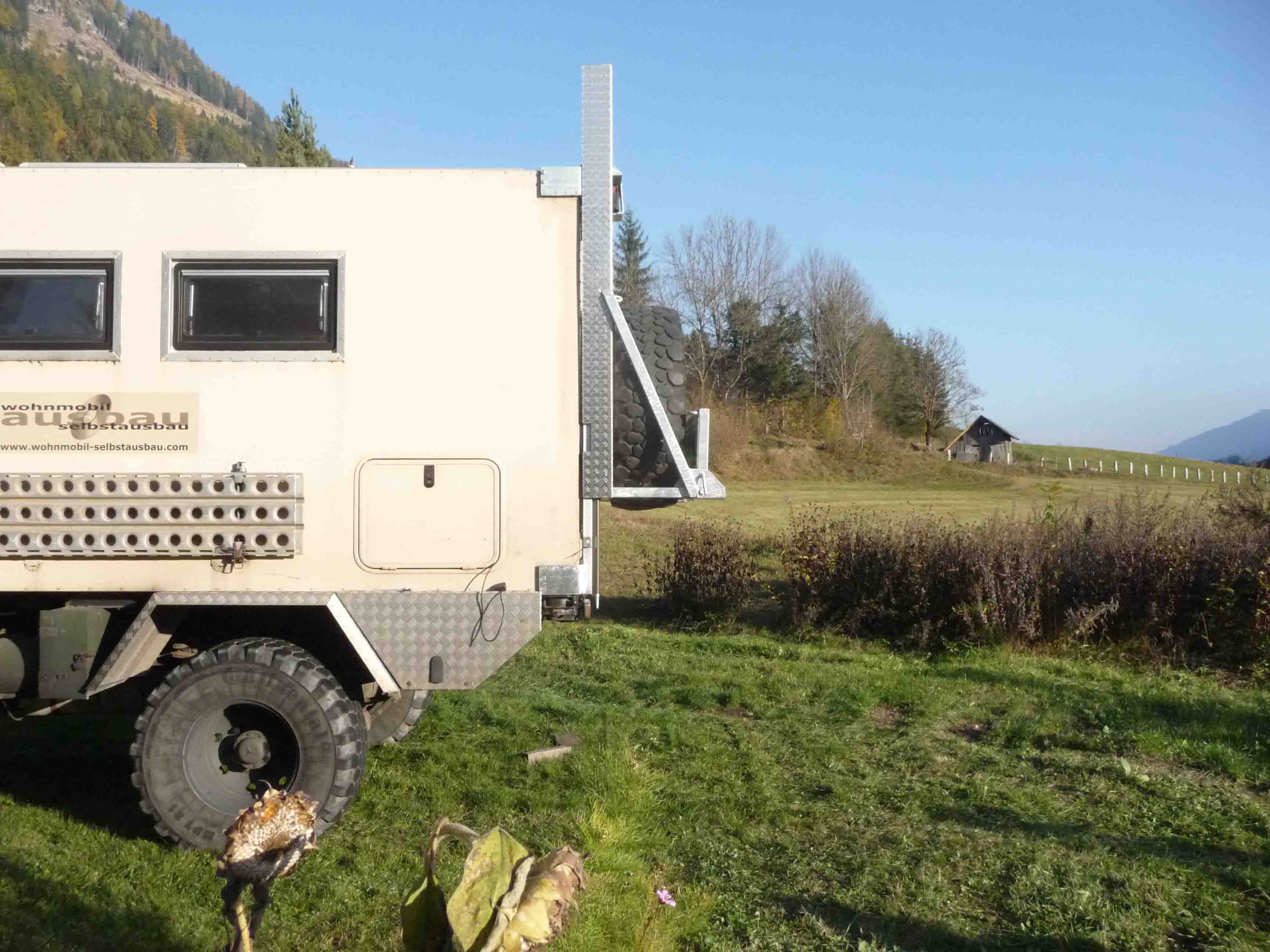

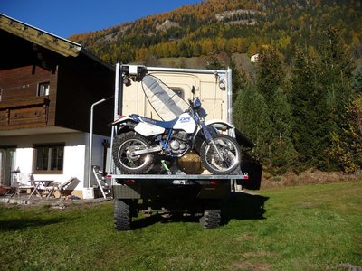

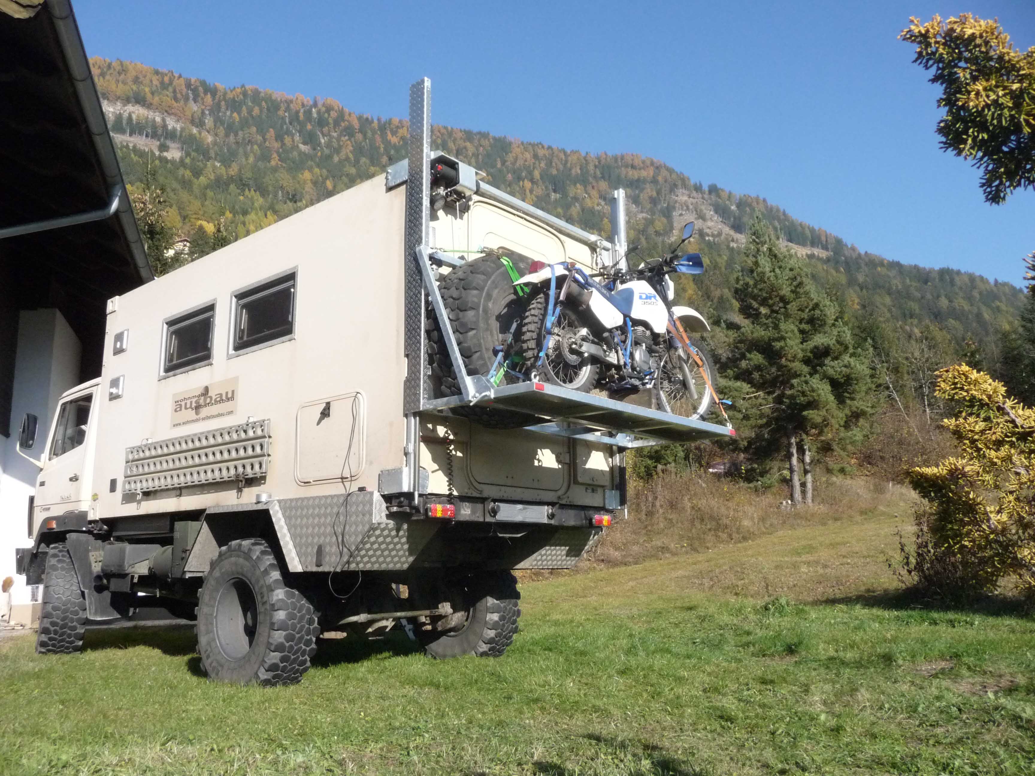

Bilder guckst Du hier:
Heckträger in erhöhter Geländefahrposition für optimierten Böschungswinkel
Im abgesenkten Zustand kann die Hecktür als Stauraumzugang oder als Eingang genutzt werden.

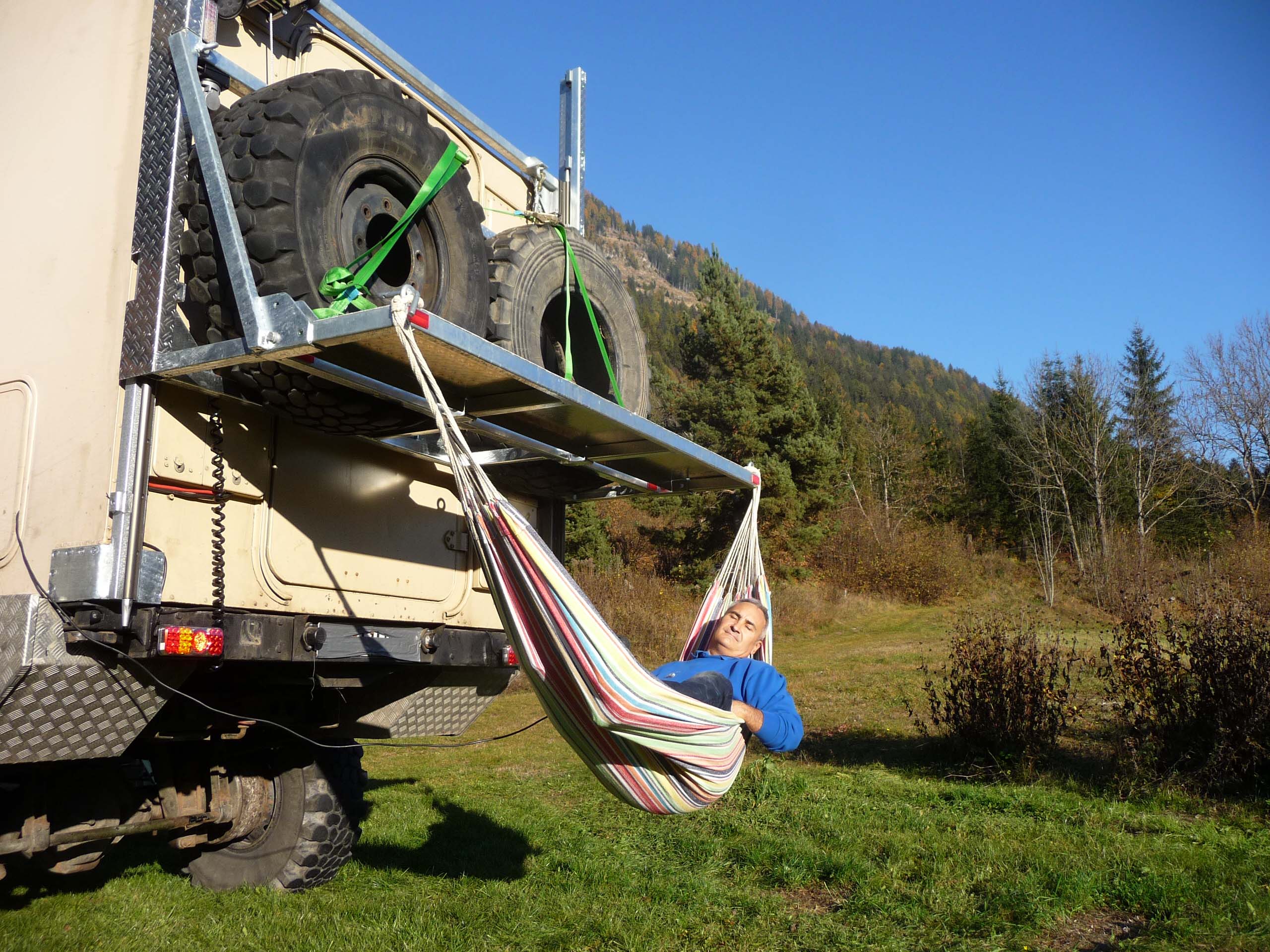

Ein weiterer genialer Verwendungszweck ist die aufklappbare Verbreiterung als Tisch, Arbeitsplatte, whatever.
Und oben kannst du auf die Schnelle noch ein Tarp dranpfriemeln...

Für diejenigen, die meinen alten Träger nicht kennen hier noch ein Bild. Klar war der zu schwer. Aber er hat auf jeden Fall gehalten.
