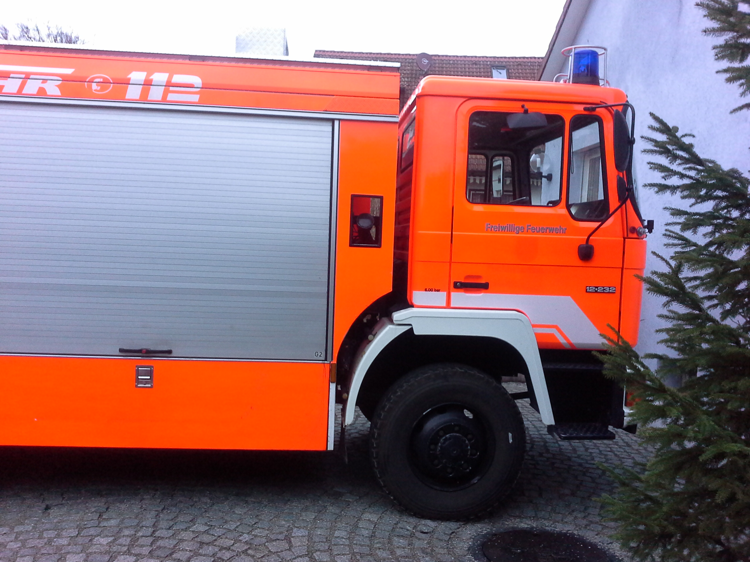

der erste Schritt ist gemacht, nun ist es doch ein allrad geworden
hab mich schon total in den man verliebt, faehrt sich echt geil
Um das kurzzeitkennzeichen zu nutzen, mach ich am Montag gleich tuev (ablasten und umschlüsseln)
dann geht's ans entkernen
falls jemand was braucht (winde, lichtmast, rollos, kupplung, etc.) bitte pn
gerhard

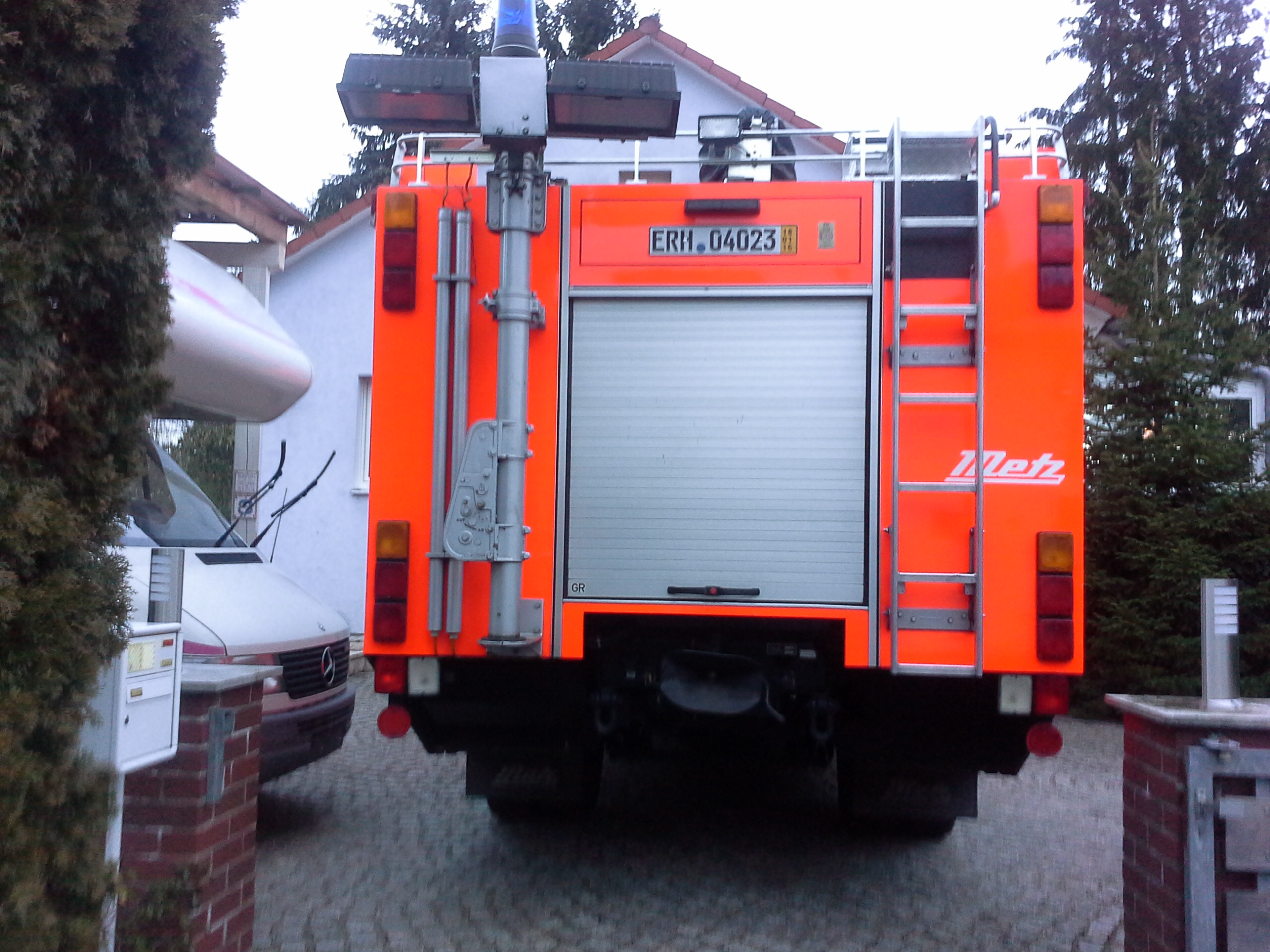

Ich fahr ein So. Kfz Feuerwehrfahrzeug Schlauchwagen 2000 mit kompletten Ornat.
Ich musste nur die Blaulichter abdecken und die Sicherungen für Blaulicht und Sirene ziehen, fertig.
War auf der Zulassung etwas gedöns, aber im Endeffekt alles locker geklappt...

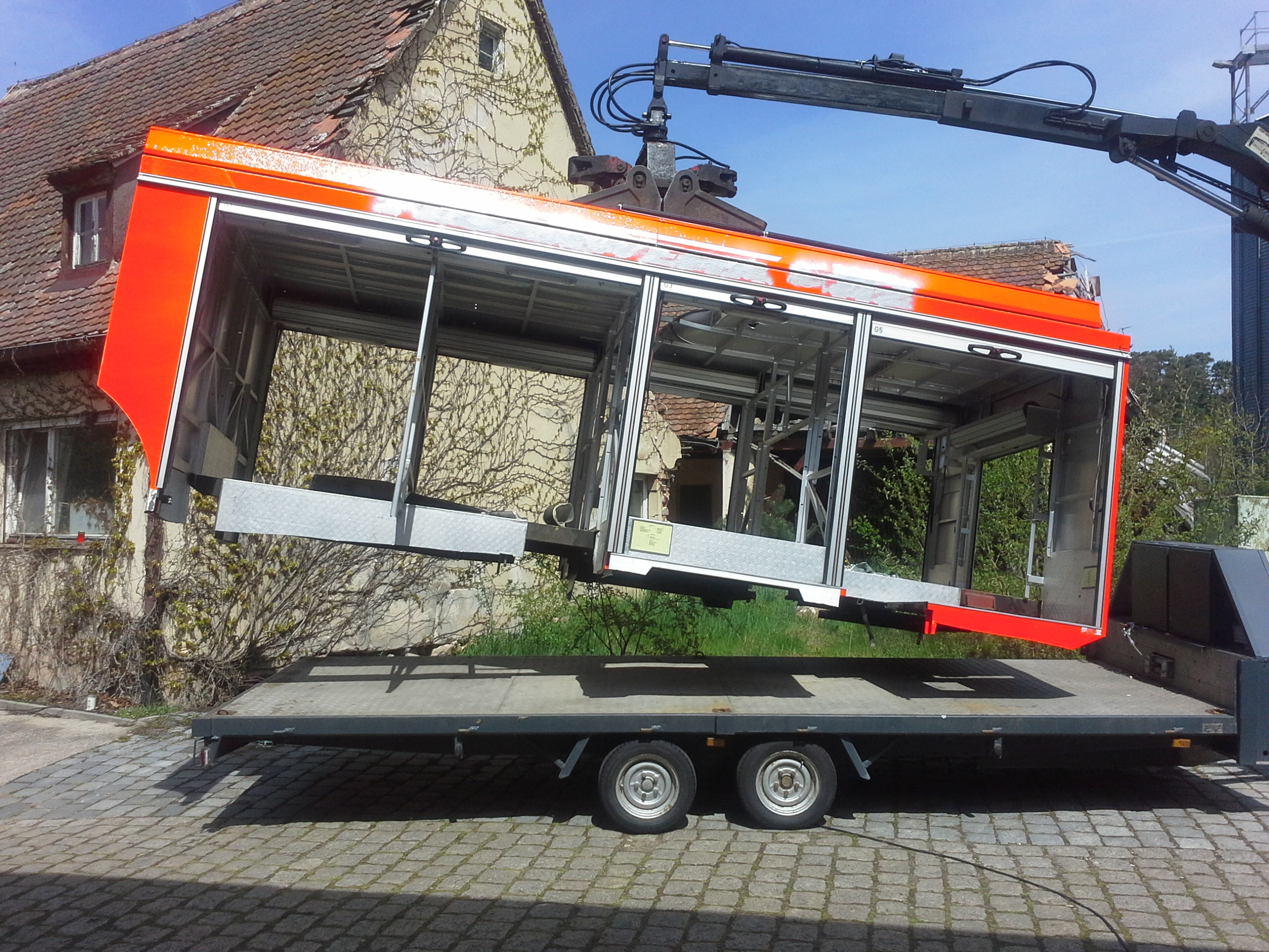

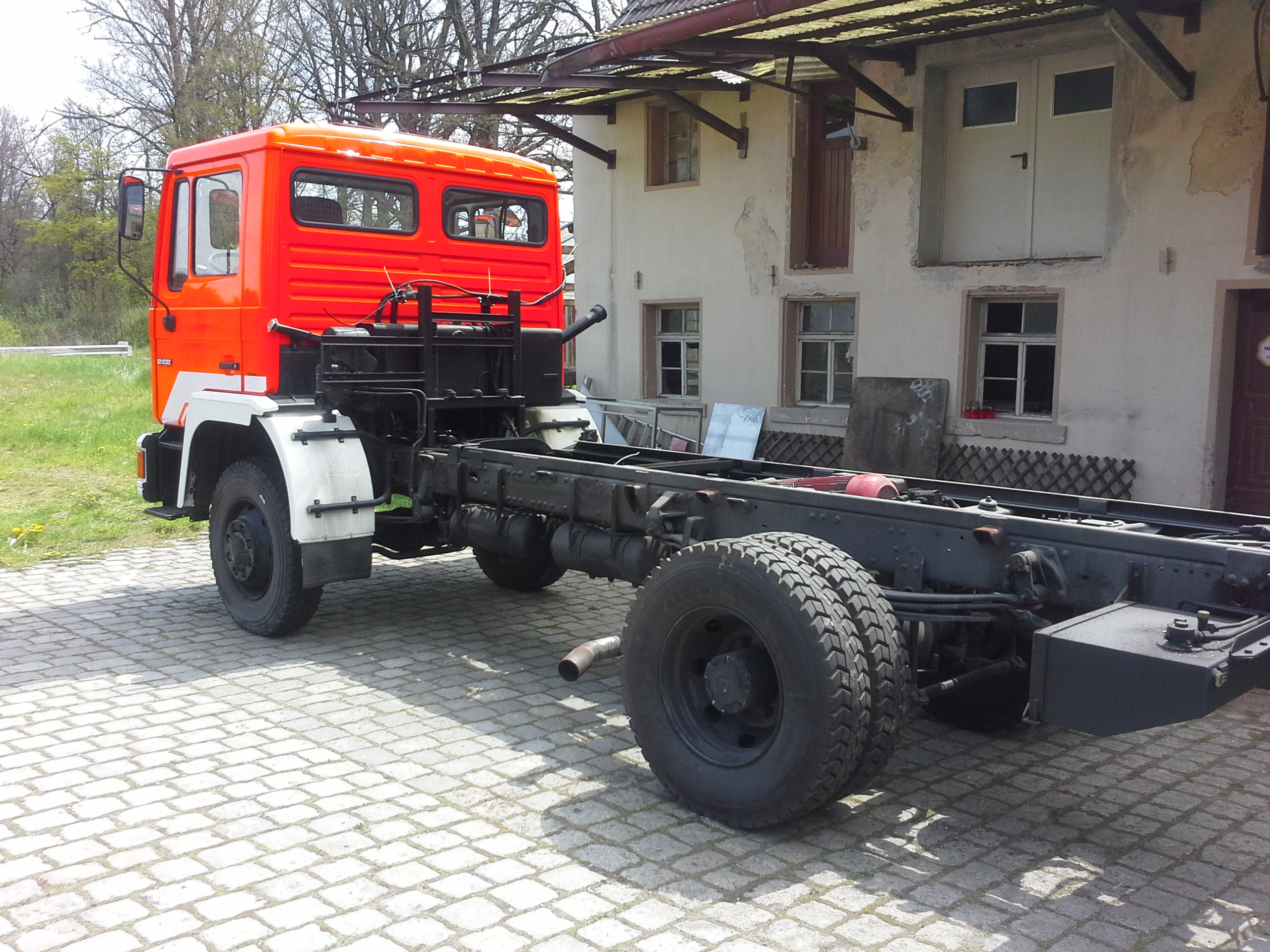

#23 Beitrag von vopofreak » 2016-05-01 20:11:59
Es geht langsam voran
nachdem ich den Aufbau entkernt, und ueberfluessige kabel ausgebaut habe, konnten wir gestern den Aufbau runterheben
jetzt muss nur noch die winde und der generator raus
gerhard

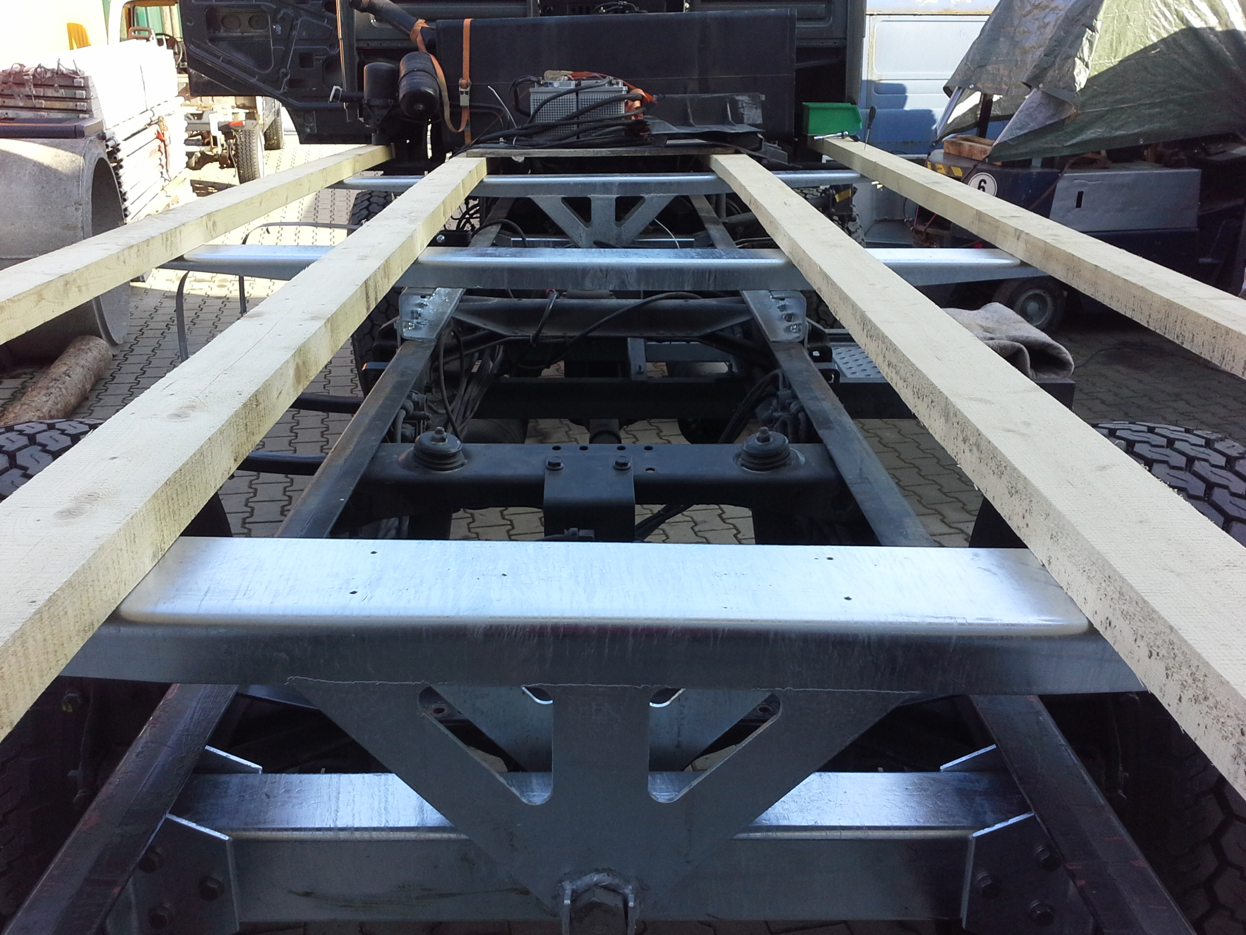

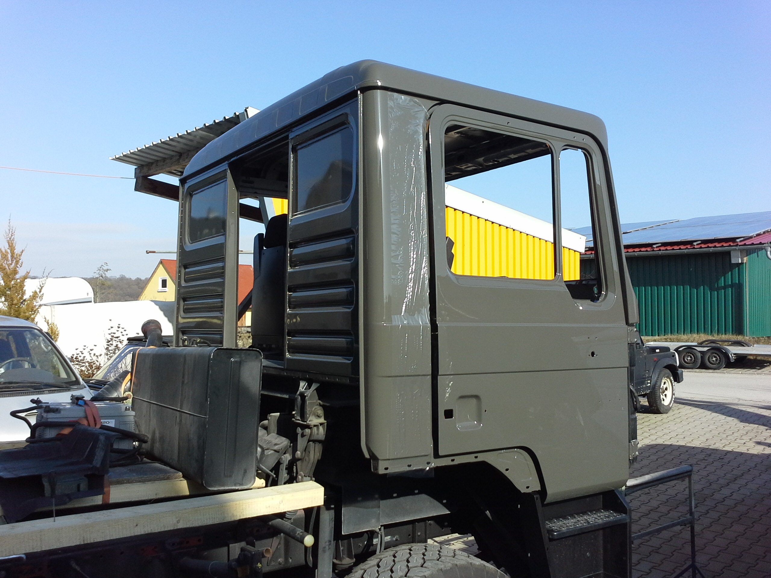

#29 Beitrag von vopofreak » 2017-02-16 20:23:50
ich moechte mal ein kurzes update geben
die rautenlagerung ist jetzt fertig und heute haben wir die neu lackierten tueren montiert
ich freu mich schon wenn dann der gfk Koffer drauf ist und ich mit dem innenausbau beginnen kann
gerhard
dream
Beiträge: 1269
Wohnort: Slowenien
Re: will auch einen
#30 Beitrag von dream » 2017-02-16 21:46:54
Super! Klasse Arbeit! :rock:
Kannste mal ein zwei Bilder vom mittlerem Festlager posten? Würde mich interessieren wie das funktioniert. Ist auf dem Bild nicht so gut erkennbar...
