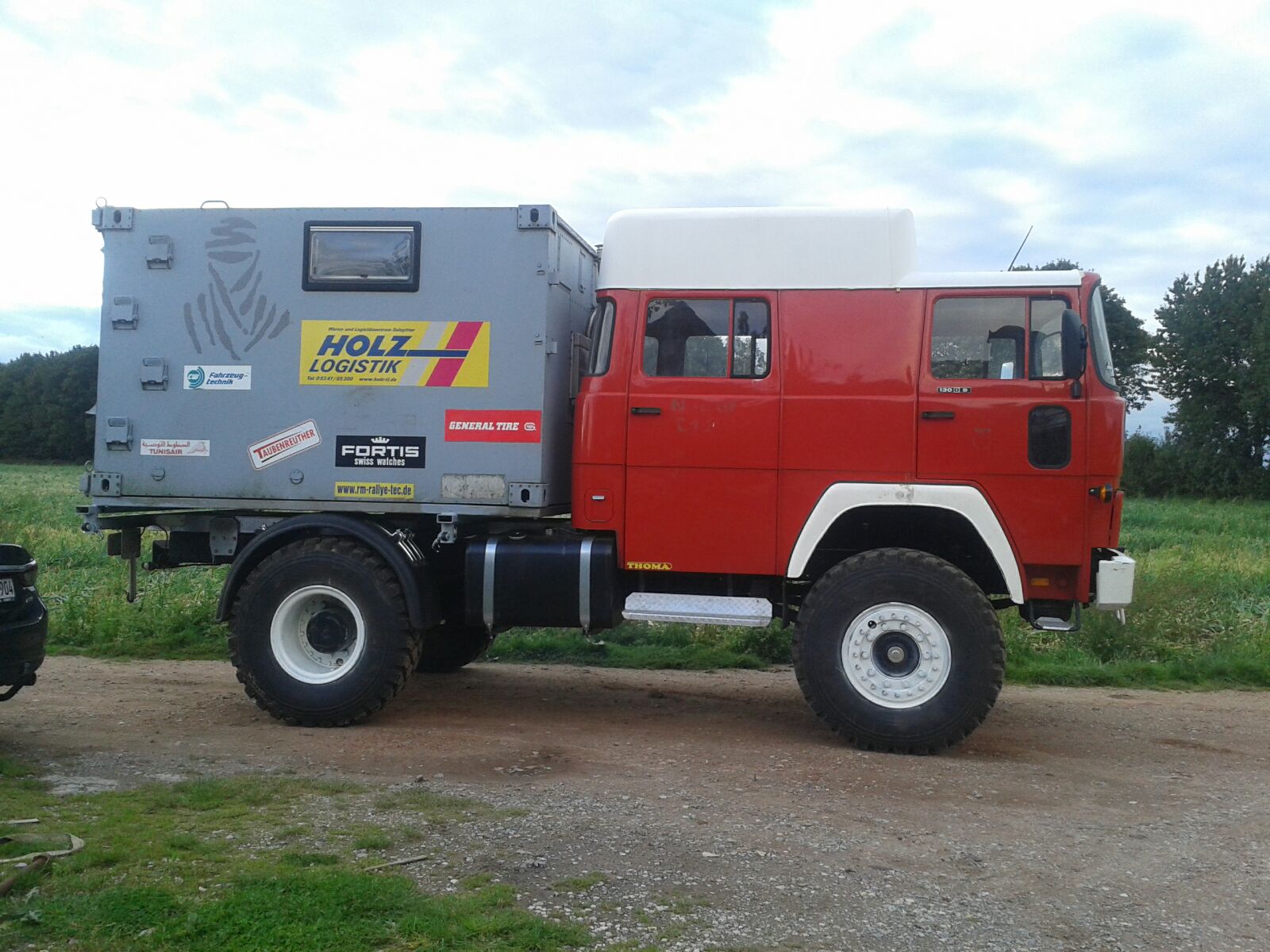

Dacherhöhung ca. 2 mtr. lang . Innenhöhe ca. 1,90 mtr. In der Hütte vorne ist die Küche und eine 4er Sitzgruppe untergebracht . In Fahrtrichtung vorne ist in der Dacherhöhung, über der Küche und Sitzgruppe ein Regal für 5 Schäfer-Boxen untergebracht. Hinten im Koffer das Bett und Scheißhaus . Der Karren hat eine Gesamtlänge von 6,70 mtr. und wiegt incl. 560 Liter Diesel , voll aufgerödelt für den Urlaub incl. 2 Menschen und 4 Hunden 7.400 KG . Es handelt sich dabei um einen 130D9 mit 3,60mtr. Radstand .
Bisher hat es keinerlei Probleme gegeben, die Hütte zu kippen. Falls das jemals der Fall sein sollte , wird ein zweiter Kippzylinder montiert und gut ist.

Also DEN finde ich ja auch gut: Ein so grosses Fahrerhaus, dass man nur zum Schlafen hinten rein muss, in dem "Wohnbereich" des Fahrerhauses trotzdem einigermassen Deckenhöhe, aber das Gesamtpaket bleibt von Länge und Gewicht her immer noch im vernünftigen Rahmen. Auch eine coole Idee. Hätte ich allerdings nicht so realisiert, auch wenn ich drauf gekommen wär. Weil ich´s nicht gekonnt hätte

Hi OliverOliverM hat geschrieben:Dacherhöhung ca. 2 mtr. lang . Innenhöhe ca. 1,90 mtr. In der Hütte vorne ist die Küche und eine 4er Sitzgruppe untergebracht . In Fahrtrichtung vorne ist in der Dacherhöhung, über der Küche und Sitzgruppe ein Regal für 5 Schäfer-Boxen untergebracht. Hinten im Koffer das Bett und Scheißhaus . Der Karren hat eine Gesamtlänge von 6,70 mtr. und wiegt incl. 560 Liter Diesel , voll aufgerödelt für den Urlaub incl. 2 Menschen und 4 Hunden 7.400 KG . Es handelt sich dabei um einen 130D9 mit 3,60mtr. Radstand .
Gibbet eigentlich irgendwo im Forum ne Art Doku wie du die Dacherhöhung "erstellt" hast?

Moin Natte , ich bin in solchen Dingen noch viel Fotofauler , als man mir nachsagt. Wenn Sandra, Axel u.a. nicht gewesen wären hätte ich keinerlei Foto´s vom Umbau.franz_appa hat geschrieben:Hi OliverOliverM hat geschrieben:Dacherhöhung ca. 2 mtr. lang . Innenhöhe ca. 1,90 mtr. In der Hütte vorne ist die Küche und eine 4er Sitzgruppe untergebracht . In Fahrtrichtung vorne ist in der Dacherhöhung, über der Küche und Sitzgruppe ein Regal für 5 Schäfer-Boxen untergebracht. Hinten im Koffer das Bett und Scheißhaus . Der Karren hat eine Gesamtlänge von 6,70 mtr. und wiegt incl. 560 Liter Diesel , voll aufgerödelt für den Urlaub incl. 2 Menschen und 4 Hunden 7.400 KG . Es handelt sich dabei um einen 130D9 mit 3,60mtr. Radstand .
