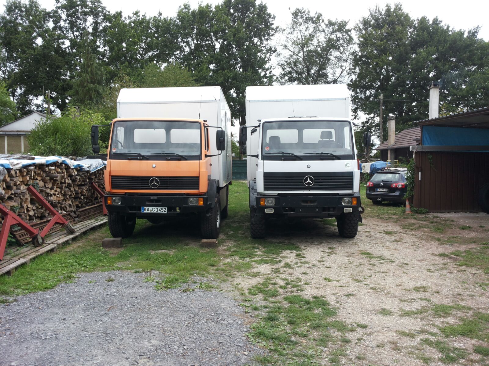

Also wir bauen auch gerade zwei Möbelkoffer aus
917 /1117 3,6m radstand und hinten kommt noch jeweils ein Quad drauf.
ist aber 2,5m hoch und 2,5 breit 6m lang gekürzt auf 5,3m oben und mit Böschungswinkel unten 4,6 m brauchen einfach den platz und mit federlagerung komme ich auf eine Höhe von ca 3,8m das ganze als Wechsebrücke auf 917 /1117 3,6m radstand und hinten kommt noch jeweils ein Quad drauf.

Wechselbrücke mit Federlagerung? Wie muß man sich das vorstellen?Schmadelliner hat geschrieben:Also wir bauen auch gerade zwei Möbelkoffer ausist aber 2,5m hoch und 2,5 breit 6m lang gekürzt auf 5,3m oben und mit Böschungswinkel unten 4,6 m brauchen einfach den platz und mit federlagerung komme ich auf eine Höhe von ca 3,8m das ganze als Wechsebrücke auf

Re: Möbelkoffer
hinten Twistlock und vorne stabile Federn die Container-ecken direkt an Koffer geschweißt und vorne Federn und eingetragen als Wechselbrücke
