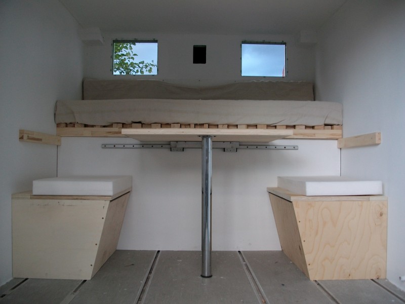

bei uns besteht das ausziehbare Bett aus einer fest montierten 70cm breiten Holzplatte aus 18mm Birke-Multiplex, auf dem dieselbe Platte nocheinmal lose aufliegt. Als Einzelbett bleiben die beiden Platten übereinander, darauf kommt die längs in zwei 70cm Stücke geteilte Matratze (5cm Schaumstoff mittelhart). Als Doppelbett wird die obere Holzplatte einfach herausgezogen, gleitet dabei links und rechts an der Wand auf einem an der Shelterwand befestigten schmalen Kantholz. Die Platte wird soweit herausgezogen, bis sie von der darunter liegenden festen Holzplatte herunterrutscht und dann flächig auf den seitlichen Führungen aufliegt. Ein Auseinandergleiten der nun bündig nebeneinander liegendne Holzplatten wird durch den Endanschlag an den seitlichen Führungen verhindert. Gegen das Durchbiegen der vorderen Kante der vorderen Holzplatte (die ja nur an den Schmalseiten und an der hinteren Längsseite aufliegt) stecke ich vorher ein einzelnes Tischbein (dünnes Metallrohr-Tischbein ausm Baumarkt) in eine dafür vorgesehene Öffnung/Halterung im Boden der Sitzgruppe. Da sich die grosse Holzplatte beim rein- und rausschieben an der Teppichverkleidung verkanten würde (die Platte passt mit 5mm weniger als der Innenbreite des Shelters "saugend"), habe ich die Eckbereiche der beweglichen Platte ausgeklinkt und in die Aussparungen kleine Bockrollen aus dem Möbelbau eingesetzt, die an der Seitenwand des Shelters beim Verschieben der Platte abrollen. Das ganze ist sehr simpel, sehr zuverlässig und absolut stabil. Das abendliche bzw. morgendliche Betten auf-/abbauen dauert keine 20 Sekunden. Dass wir auf einer "massiven" nicht hinterlüfteten Holzplatte liegen, stört uns nicht - im Gegenteil, wir schlafen sehr gut darauf (auch bei nur 5cm Schaumstoff"matratze"). Feuchtigkeitsprobleme, die ja gerne als Grund für aufwändige Hinterlüftungen in diesem Bereich bemüht werden, kennen wir keine. Aber wir machen auch kein monatellanges Winter- oder Tropencamping.

so etwas ähnliches wie Kerkam gebaut hat hätte ich auch vorgeschlagen.
Nur ist deren Version viiiieeeel zu aufwändig (Mal das Bild anklicken und die Großversion anschauen).
Ich kann mich aber erinnern hier im Forum von einer einfacheren Bauart gelesen zu haben.
Nimmt man als Abschluß ein ausreichend dimmensioniertes Holz, spart man sich evtl. auch das Tischbein.

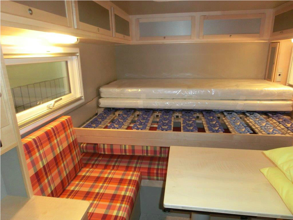

Re: Ausziehbares Bett
Danke schonmal für die Antworten.
Das Bimobil Bett zieht schonmal gut aus.
Sowas in der Art meine ich, nur etwas einfacher.
Also bitte weitere Bilder.

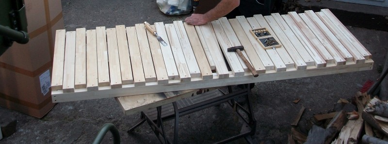

Habe in meinem FM1 auch nen Schieberost gebaut. War ganz simpel und hat richtig gut funktioniert.
In diesem alten thread sind einige Fotos davon.

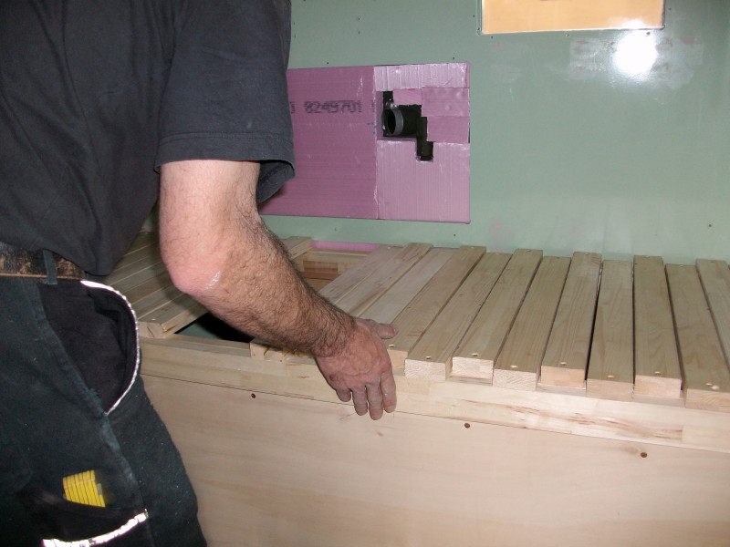

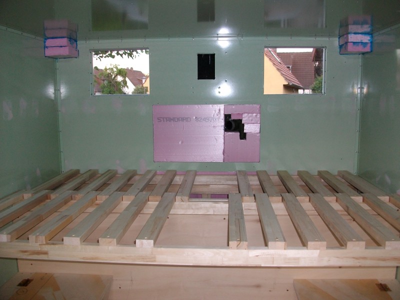

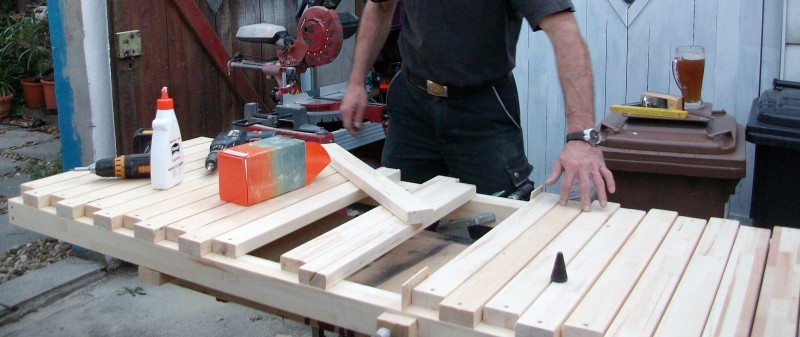

habe gerade in den Tiefen meiner Festplatte rumgesucht und die folgenden Bilder gefunden. Ich glaube die sagen mehr als grpße Erklärungen.
Schau sie dir an und wenn dann noch Fragen offen sein sollten, rau damit.
Der Rost ist total einfach und günstig zu bauen. Der Auszug funktioniert ohne viel technischen schnickschnack und liegt auf dem Tisch und den beiden Leisten rechts unbd links an der Wand auf. Anders funktioniert es nicht. Die drei Punkte als Auflager und zur Stabilität braucht man schon.
Mein Rost hatte die Masse 191(innenmass Shelter) x 60 cm. Ist aber Variabel.

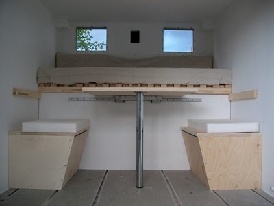

Hallo Rafael
Ich hab auch so ein Bett zum rausziehen gebaut. Allerdings als stockbett... Man kann oben und unten rausziehen muss dann lediglich zwei Balken einsetzten und hat somit zwei Doppelbetten übereinander. Wenn es dich interessiert mach ich morgen mal paar Fotos!?
Grüße uwe
Grüße uwe

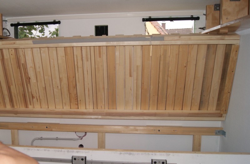

So, nun wie versprochen ein paar Bilder. Ist allerdings nich leicht, im zusammengebauten Zustand aussagefähige Bilder zu machen. Mit ein paar Erlauterungen wirds aber vielleicht verständlich.
Du guckst auf das Fussende. Die an die Wand geschraubte Aluwinkelschiene ist die Rollbahn auf der die Rollen laufen, die am Lattenrost befestigt sind.
Rechts und links kannst du 2 kurze Stücke U-Stahl sehen (grau lackiert) die mit den Kolbenstangen verschraubt sind. Die nenne ich im folgenden Hubstempel
Der gleiche Blickwinkel, nur ist jetzt die Klappe zum Staukasten unterm Bett geöffnet.
Links in der Ecke kannst Du die Kolbenstange erahnen, weiter unten den Zylinder. Das untere Ende ist auch in einem kurzen Stück U-Stahl gelagert, wegen der notwendigen Freiheitsgrade,
Das bewegliche obere Hubstempel läuft in einem Kabelkanal, der als Führung und Gleitschicht dient. Links habe ich den Deckel vom Kabelkanal abgezogen, damit man den Zylinder sehen kann.
Hier habe ich das Bett ein Stück nach vorne gezogen, die vorderen Rollen sind über den hinteren Hubstempel gelaufen. Wenn man das Bett ganz nach vorne zieht, stehen die Rollen alle genau auf mittig auf den Hubstempeln. War in der Stellung leider praktisch nicht vernünftig zu fotografieren
Die Rollen sind über lange Stahlwinkel (einfach aus der Baumarkt-Grabbelkiste) mit dem Lattenrost verbunden.
Allerdings musste ich am unteren Winkelschenkel noch eine Stahlplatte anschweissen, um genügend Fleisch zum Anschrauben der Rolle zu haben.
Hier noch ein Detailbild vom Hubstempel. Man erkennt recht gut, wie er vom Kabelkanal geführt wird.
Das war´s erst mal. Wenn Du noch Fragen hast: Stell sie.
Hoffe, geholfen zu haben,
Ulf
