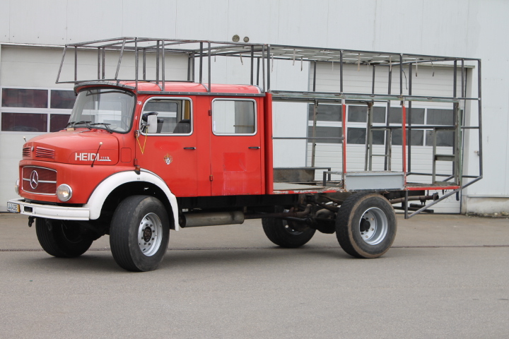

So wie auf dem bild is doch gut..
Ne grosse fake alubox draudbauen die von innen offen ist ist doch ok und h-tauglich
Rollos lassen..dahinter eine Holz wand mit fenstern, gerne auch normale baumarkt-fenster, billige
Rollo zu-alles sicher.
Oder ein rollo unter der fahrt auflassen falls hinten welche sitzen, fenster kippen..gut is..
Im stand rollo auf..alles frisch
Alkoven hört sich nach schlafplatz für kinder an..warum nicht ne extra box wie sie lkw haben?..-schlafplatz für 2 und fahrerhaus kippen möglich..-durchgang fahrerhaus -koffer ist sowieso nie schlecht..
Etwa fehlende Isolierung durch grössere Heizung ausgleichen..kommt immer billiger als alles andere..
Ok, meine Meinung..is halt immer eine frage wie, wie oft..man nutzt und Geldfrage natürlich..
am anfang will man immer alles sehr perfect machen..dann merkt man erst was man eigendlich braucht und was ned..-nach dem ersten Urlaub...

Wir planen eine große Doka umzubauen....analog zum Beschrieb von goodboBadboy. Mir ist das H sehr wichtig und die Qualität des Bestandkoffers ist ein Traum und ermöglicht einen zielstrebigen Umbau. In der zweiten Sitzreihe der Doka gibt es sechs bequeme Sitze und die Möglickeit ein Bett zu bauen. Tagsüber könne sechs Erwachsene bequem am Tisch (zwischen beiden Sitzreihen) Platz nehmen. Der dahinter liegende 310 cm lange Feuerwehrkoffer steht bereits auf einem sehr gut gebauten Federrahmen. Das reiss ich nicht runter.....die Schwerlastauszüge kann ich teilweise gut wieder verwenden (vorne unter Bettkasten als Auszug für Werkzeug und campingrödel). Der Koffer ist nur 150 hoch und wird daher durch ein Klappdach aus Aluriffel und Airtex Stoff erhöht. Das schafft ein gutes Raumgefühl und sollte es zu arg Wind geben, kann man auch unter dem abgesenkten Dach im Querbett gut schlafen. Die Innenbreite ist 230cm.....auch nach dem Einbau von Innenwänden bleibt genug Platz für ein Querbett 210x140.
Natürlich ist so ein Koffer im Vergleich zu einem Shelter oder einem Gfk Koffer ein Komprmiss und keine Basis für eine 12 Monatsreise. Wir sind zudem auch keine Winterfahrer und haben auch nicht die wilde Angst vor Kaeltebrücken. Alles wird so gebaut, dass es auslüften kann und nicht gammelt.

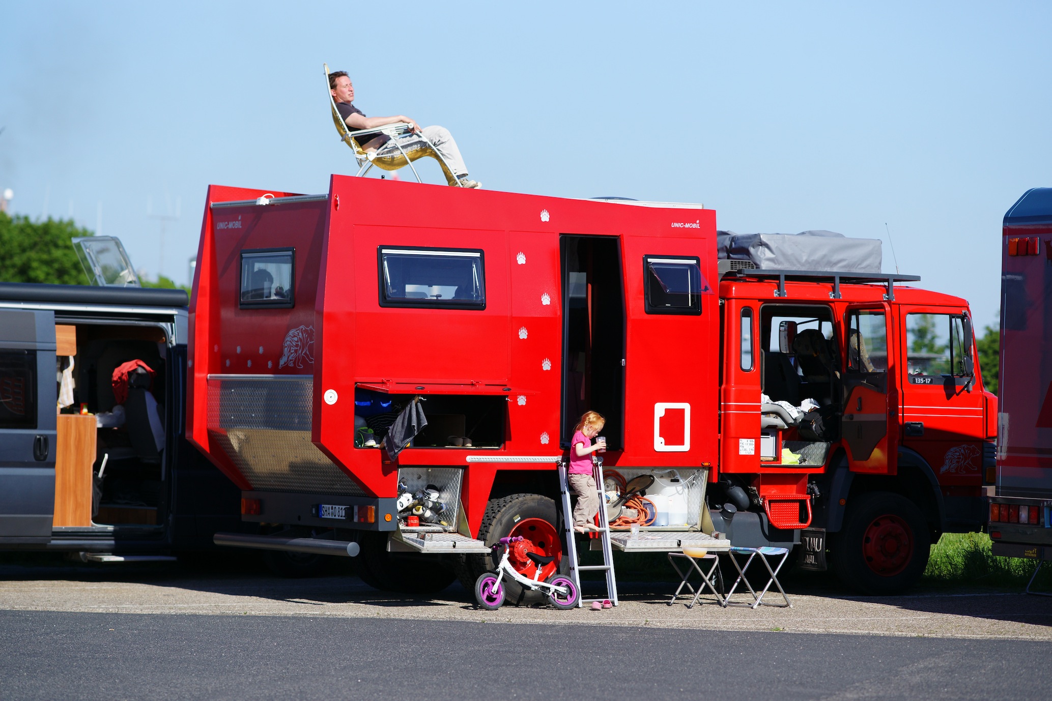

Re: Umbau Feuerwehr
Naja, bequem da drin zu sechst.... ....ja, aber nur sitzen.

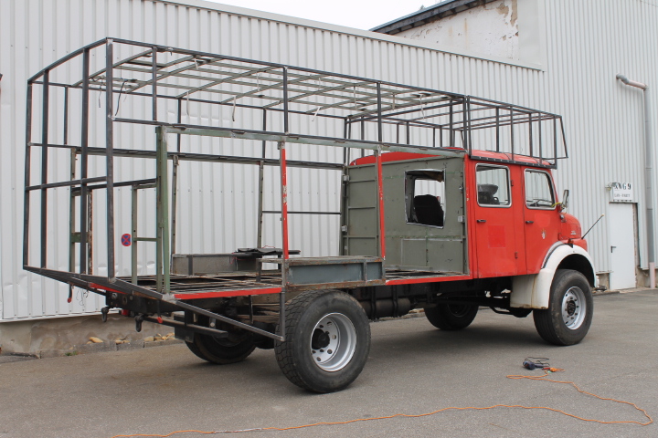

bestehender feuerwehraufbau erhöht und verlängert. würde es wieder machen!

Jo, der Aufbau hat schon eine passende Form bekommen, aber wenn man sich mal anguckt wie viel vom originalen Koffer übrig geblieben ist...
...und genau deswegen habe ich mich für komplett Neubau entschieden. An den fünf Streben hätte ich wirklich nicht viel gespart (sowie Arbeit als auch Kohle), hätte aber einen, am sonsten 1A Koffer, geschrottet... ...der mir jetzt teils als Lager und teils als kleiner Workshop dient (gut, 6m lang u. knapp zwei hoch). Aber jeder hat seine Ideen und Prioritäten.

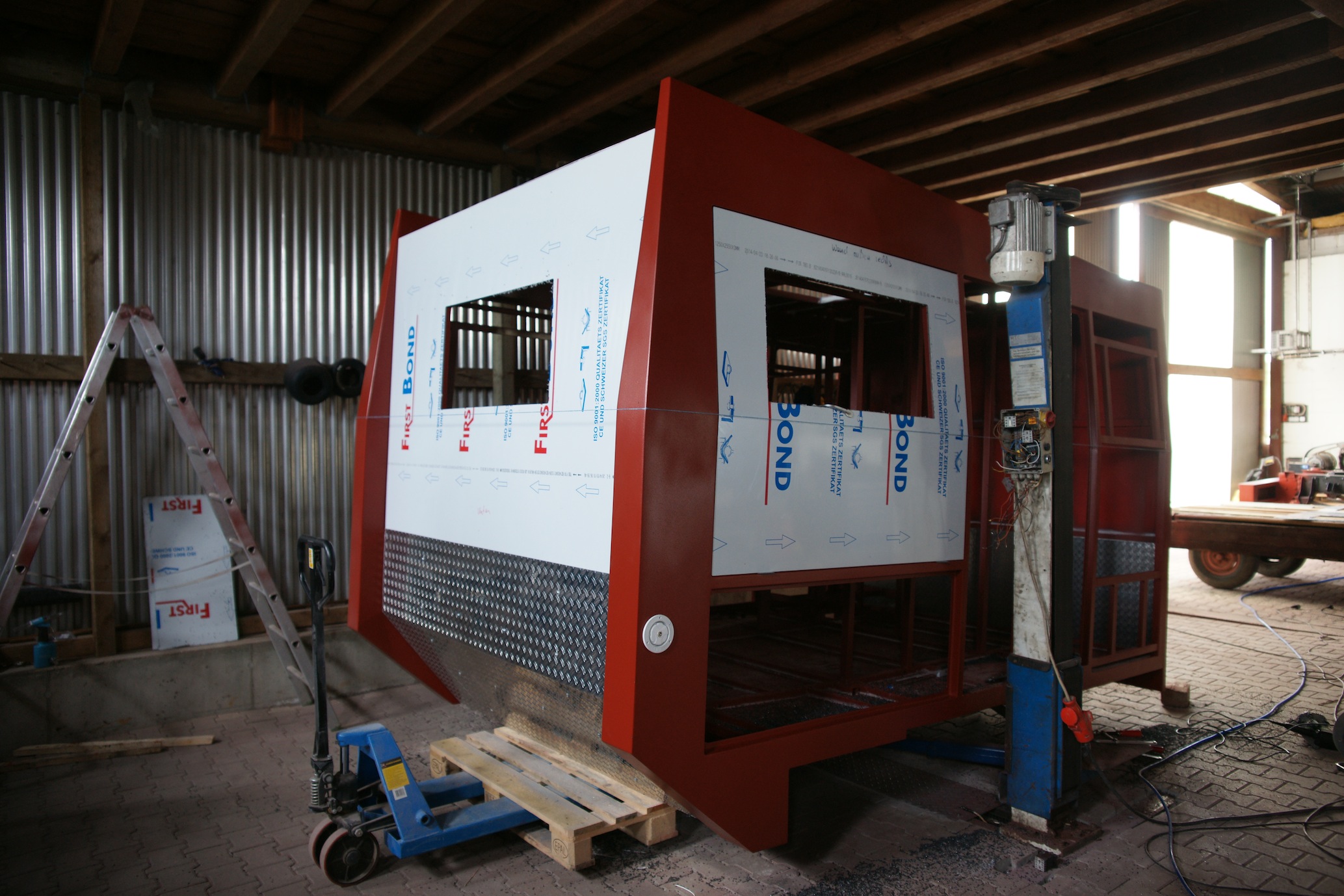

Boden, Hilfsrahmen, Dach (mit Radius zum Wasserablauf!),Vorderwand, seitliche Streben, Radkästen, Rückwandstreben...Alles vom Originalaufbau.
Waren etwa 50 Arbeitsstunden das Dach abzusägen und nach oben zu setzen. Material etwa 250 Euro...und alles bereits im Winkel dank Originalstruktur. Blech zum verkleiden gabs in 5-Meterbahnen (5m x 1.25m) von der Rolle. Boden kann ich weiterverwenden. Dach aus Riffelblech auch.
Und das wichtigste: Ich kann mir den grösstmöglichen Innerraum schaffen.
Warum alles Neukonstruieren wenn doch schon alles da ist? Fertigen Koffer aufsetzen ist natürlich wieder was anderes. Mir war ein fertiger shelter einfach nicht "flexibel" genug bezüglich Höhe und Länge.
