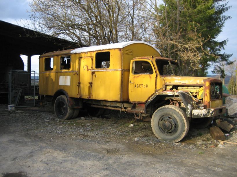

Ich plane ja schon länger ein einem neuen Koffer, hab nach 2 Jahren immer lauter werdenden Denkens die Frau mitziehen können, die hat inzwischen richtig Lust, anzufangen.
Ich habe eigentlich geplant, dem neuen Koffer runde Ecken alá den alten Ackermann-(usw)möbelkoffern zu verpassen.
etwas so in der Art:
http://www.baumaschinenbilder.de/forum/ ... tid=927790
Leider uebersteigt aber die Dachform meine Möglichkeiten, und gebraucht ist so ein Koffer hier nicht zu finden.
Wie ist das sind die Ecken bei den schönen Runden Koffern gelöst? Wo sitzen die Streben, wie sieht es in der Rundung an Grundplatte aus?
Stehen einfach an jedem Ende der Rundung eine Strebe, die Rundung macht das Blech? Irgendwelche Verstärkungen?
WIe könnte man so ein Dach dängeln?
Oder doch eher sowas mit etwas weniger abgerundeten Ecken:
http://www.baumaschinenbilder.de/forum/ ... tid=469416
http://www.baumaschinenbilder.de/forum/ ... tid=469415
Der Koffer gefällt mir sonst sehr gut (bis auf den Zustand). Die Eckrundung ist nur leicht angedeutet, die Dachform will ich auch so machen.
Aber eigentlich hätte ich gern stärker gerundete Ecken...
Ich komme an der Stelle momentan nicht weiter, bekomme nur Kopfschmerzen.
Der Grundriss steht im Grossen und Ganzen, die Ausfuehrung aus Holz auch, einige Details der 4-Punktlagerung Light sind noch zu klären, und eben die ECKEN!
Bin dankbar fuer alle Anregungen.

micha der kontrabass hat geschrieben: Aber eigentlich hätte ich gern stärker gerundete Ecken...
Bei dem Postauto sind die Ecken nicht richtig rund, es sieht eher so aus, als wenn die Seiten sich in einem abgerundetem 90* Gehrungsschnitt treffen. Ich schätze mal, ein Rohr da hineingelegt wo sich die Beche im 45* Winkel treffen, hätte etwa 60 oder 80mm Durchmesser.
Genau so würde ich es machen. 4 Stück gebogenes stabiles Rohr mit 60 oder mehr Durchmesser in die Ecken!
Solche Rohrbögen gibt es fertig oder aber es kann leicht angefertigt werden. Sanitärbetriebe oder Bauschlossereien.
Dazu passend gebogene nicht zu schwache Flacheisen für die Wölbung vorn, hinten und an den Seiten, Gerippe fertigbauen, Dachhaut drüberstülpen.
An den Längsseiten untenrum mit Gerippe verbinden, Ecken ausschneiden, vorn und hinten auch mit Gerippe verbinden und die nun gerundeten Bleche bei den Ausschnitten mit den dicken Rohren verschweißen.

du willst mit Holz bauen, da ist es doch sehr einfach mit runden Ecken. Boegen ausschneiden, entweder aus breiten Bohlen oder Sperrholz und mit deinem Holzskelett kraftschluessig verbunden. Aussen das Blech auf die Rundung walzen lassen und fertig.

micha der kontrabass hat geschrieben:Wie ist das sind die Ecken bei den schönen Runden Koffern gelöst? Wo sitzen die Streben, wie sieht es in der Rundung an Grundplatte aus?Stehen einfach an jedem Ende der Rundung eine Strebe, die Rundung macht das Blech? Irgendwelche Verstärkungen?
Bei den alten Möbelkoffern, die ich kenne, sind die Rundungen genau so wie du schreibst, lediglich durch das Blech gegeben und von den Streben in Form gehalten. Das Frontblech oben am Dach ist ein Sonderteil, das anscheinend tiefgezogen wurde und so wohl nicht mal schnell nachgebaut werden kann. Hier kann man die innere Struktur einigermaßen gut erkennen:
Staufen-Koffer
Ackermann-Koffer
In wie weit das Material eine Rolle für die Formstabilität spielt (die Möbelkoffer sind aus Duraluminium), können andere besser beantworten.
Schade, dass du so weit weg wohnst. Mein Tonnendachkoffer sieht dem gelben auf dem A6500 ja sehr ähnlich und du könntest ihn für relativ kleines Geld haben.

Danke für die Hinweise, ich denke, ich weiß jetzt in etwa, wie ich es machen werde.
Die Rundung außen wird aus etwas stärkerem Alublech, etwas die Sperrholzeitenwände überlappend, mit Isolierung gefülllt und alle 50cm (?) mit Viertelkreisstückchen verstärkt.
Da bin ich dann auch mit dem Radius relativ flexibel, aber ich denke es werden ca 90mm werden, damit ich innen nich zuviel Platz verliere.
