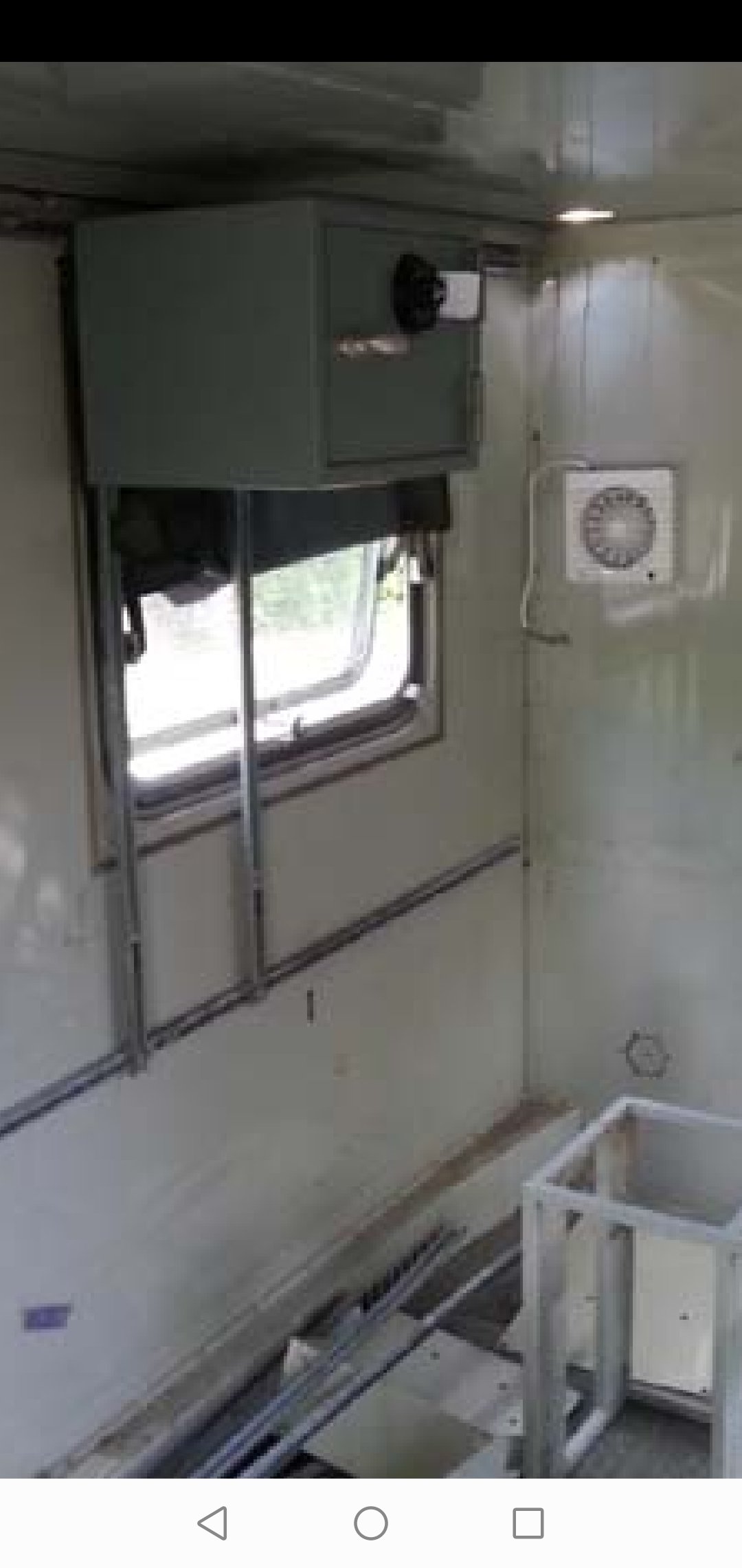

Re: Shelter: Luft-Heizung im umlaufenden Flachkanal
Ich hab auf die Schnelle nur einen Screenshot aus meinem Ausbau-PDF aus der Entkernungsphase anzubieten. Das Originalbild hab ich irgendwo auf dem Rechner.
Den Luftkanal sieht man links unten. Da sind in regelmäßigen Abständen Ausschnitte drin gewesen. Die hab ich teils drin gelassen, teils zugemacht. Ich hab auch mit ner Lochsäge PAPK-Rohr angeschlossen und zu Ausströmern geführt. Habs ja damals schon geschrieben, sowas hätte ich auch gern auf der anderen Seite gehabt. Aber ich glaub ich würde nächstes Mal doch lieber Rohre nehmen. Der Kanal ist halt auch unflexibel. Ich hab ihn eigentlich nur benutzt, weil er eh da war und mir die Idee gut vorkam. Gruß Simon
