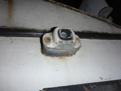

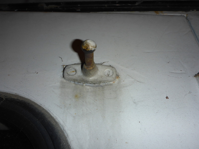

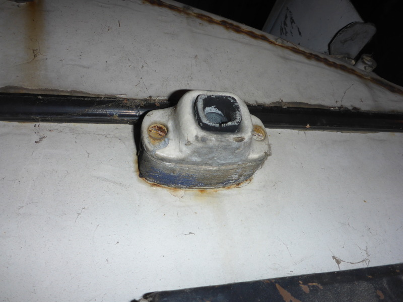

Hallo Forum,
ich suche das abgebildete Teil, im original Zustand verhindert es ein Anschlagen der Tür am Fahrzeug und hält diese auch offen.
Wie nennt man das und wo gibt es so etwas zu erwerben?
Ciao,
Walter

das Teil läuft ganz simpel unter Türfeststeller.
Den Klemmpuffer gibt es sogar als Ersatzteil:
http://otto-schinke.de/Klemmpuffer-fuer ... oehe-14-mm
Ganze Teile in verschiedenen Größen hat's dort auch oder auch bei AMR.

... ich meine, bei Jan Walther www.lkw-restauration.de hab ich welche gefunden ...
... Happich, Mühlunghaus und wie sie alle heissen, die LKW-Beschläge-Vertreiber sollten auch was haben ...
