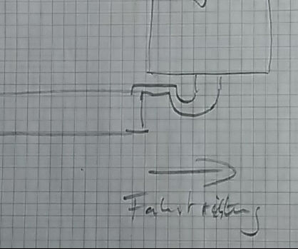

ich bin gerade dabei die Position vom Grauwassertank festzulegen.
Ein guter Platz wäre unter der Dusche. Allerdings würde das Rohr da nur sehr kurz werden und auch der Höhenunterschied nur sehr knapp.Ich vermute das beim Bremsen oder bergabfahren die Suppe in die Dusche zurückläuft. Hat jemand eine Idee wie ich das verhindern kann?
Würde es reichen den Einlauf in die Tankmitte zu versetzen?
Ach ja, die Dusche hat kein Stöpsel :dry:
vg
pari

Ich glaube nicht, dass das Wasser bis durch den Siphon hochschwappt, von der Tankmitte schon garnicht.

beim Mog schwappt es bei vollem Tank schon im Straßenbetrieb die 30 cm hoch in die Dusche zurück wenn ich den Kugelhahn dazwischen nicht schließe.

Also ich denke mal eine Kombination aus geschickt gewählter Einlaufposition (welch Wort :sick: ) und einem zusätzlichen Sperrventil / Kugelhahn dürfte eine gute Lösung sein.
Bedenke daß schwappendes Wasser ganz schön Energie aufbringen kann. Bei einer Bremsung kann damit in der Zuleitung dann auch eine ganz schöne Druckspitze auftreten. Der Schlauch oder das Rohr sollte das auch abkönnen.
Gleiches gilt natürlich auch für den Abfluß.
