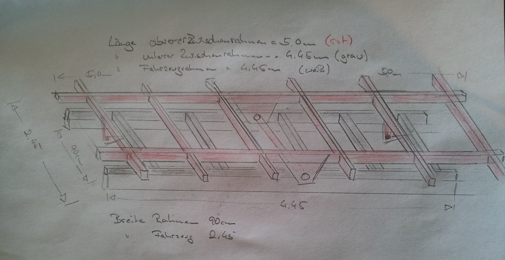

ich möchte gerne den bestehenden Montagerahmen des RW Koffers für die Konstruktion eines neuen rautengelagerten Zwischenrahmens wiederverwenden. Grund hierfür sind die schon vorhandenen Aussparungen für die Seilführung der Winde. Hierzu habe ich 2 Fragen:

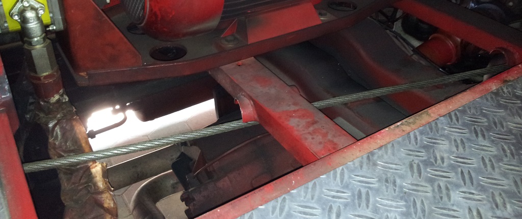

1) Der Montagerahmen (120x60) hat 5 Querstreben (80x40) mit den Seil-Aussparungen. Beeinträchtigen diese die Verwindung des Fahrgestells, wenn ich den Rahmen weiterhin fest mit dem Fahrzeugrahmen verbunden lasse und die Wippenkonstruktion darauf aufbaue? Ich habe bei meinen Recherchen bisher keine Querstreben in den unteren Montagerahmen gesehen.
2) Der derzeitige RW Koffer ist 5,25m lang. Der Fahrzeugrahmen deckt hiervon jedoch nur 4,45m ab. Der Rest des Koffers ist hinten nach unten gezogen und liegt auf einer Konstruktion für die Anhängerkupplung auf. Laut MB Aufbaurichtlinien (1987) muss Fzg-Rahmen und Montagerahmen eine Einheit bilden. Über die länge oder gleichen Abschluss steht jedoch nichts. Kann ich wie im Bild einfach den Montagerahmen 4,45m lassen und den auf den Wippen aufliegenden Koffer-Rahmen auf 5m (=neue Koffermaße) abmessen?
(Die Streben für vordere und hintere Wippe im Bild sind natürlich übereinander. Perspektivisches Zeichnen ist nicht so meins... )
Danke für eure Hilfe,
Arnim

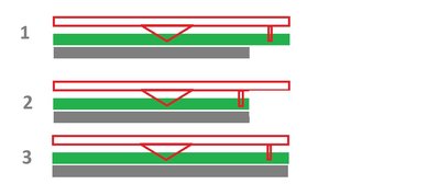

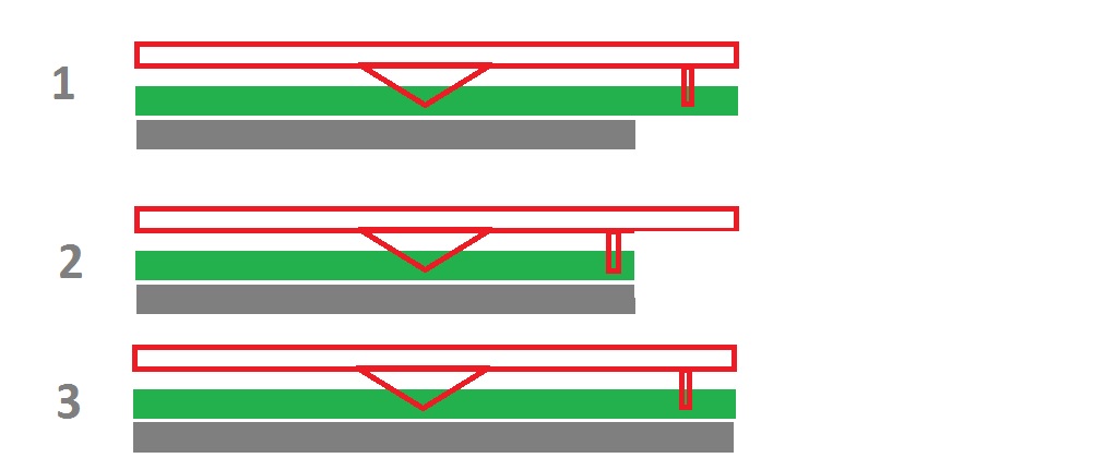

ja die 60% Überhang sind klar. Was für mich aus den ARL nicht hervorgeht ist welche der drei unteren Konstruktionsvarianten gewünscht ist.
1.) Kofferrahmen und Montagerahmen 5m, Fzg-Rahmen 4,45m
2.) Kofferrahmen 5m, Montagerahmen und Fzg-Rahmen 4,45m
3.) Rahmenverlängerung Fzg-Rahmen auf 5m, Koffer- und Montagerahmen auch 5m.
Re: Montagerahmen für Zwischenrahmen wiederverwenden
hallo Hr. Doktor,
die Aufbaurichtlinien geben zu Drei- oder Vier-Punkt-Lagerungen eigentlich nichts her.
Ich würde dir die Variante 2 empfehlen. Dabei sollte der Krafteinleitungspunkt für die Mittellager noch etwas nach vorne verschoben werden.
- Beiträge: 24405
... 3 ist natürlich ideal ...
... 1 oder 2 gehen auch, der überstehende Teil muss halt stabil genug sein ...
... mit 1 wird der Zugang zur Anhängerkupplung eingeschränkt ... in wie weit das im Einzelfall stört, wäre zu klären ...
... ich würde 2 bauen, da am einfachsten ... und 50 cm Kofferüberstand sind leicht zu verkraften ...
