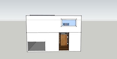

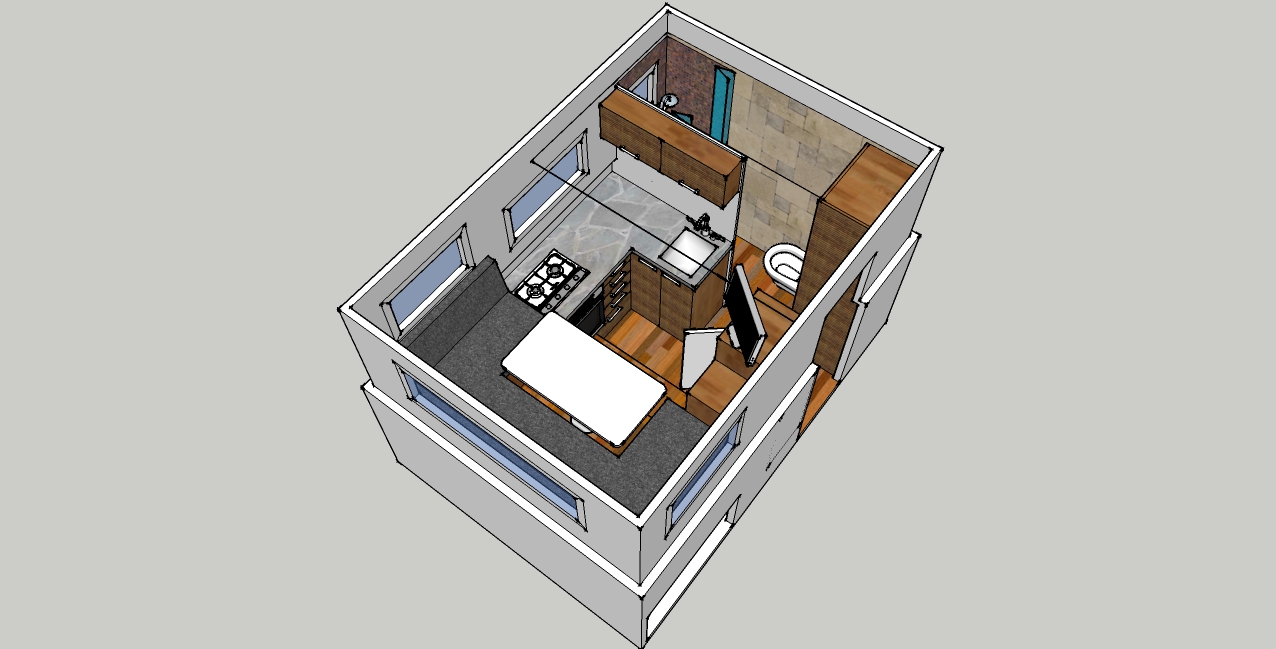

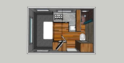

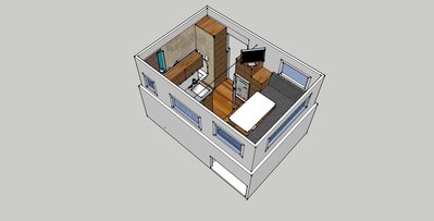

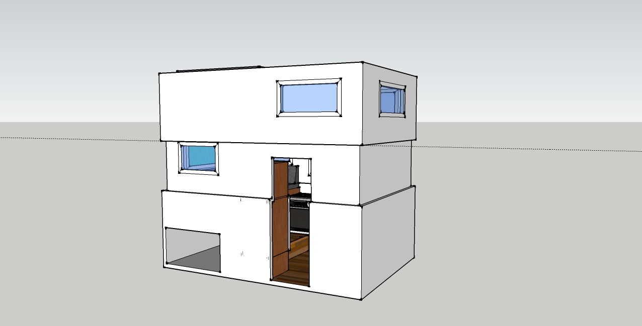

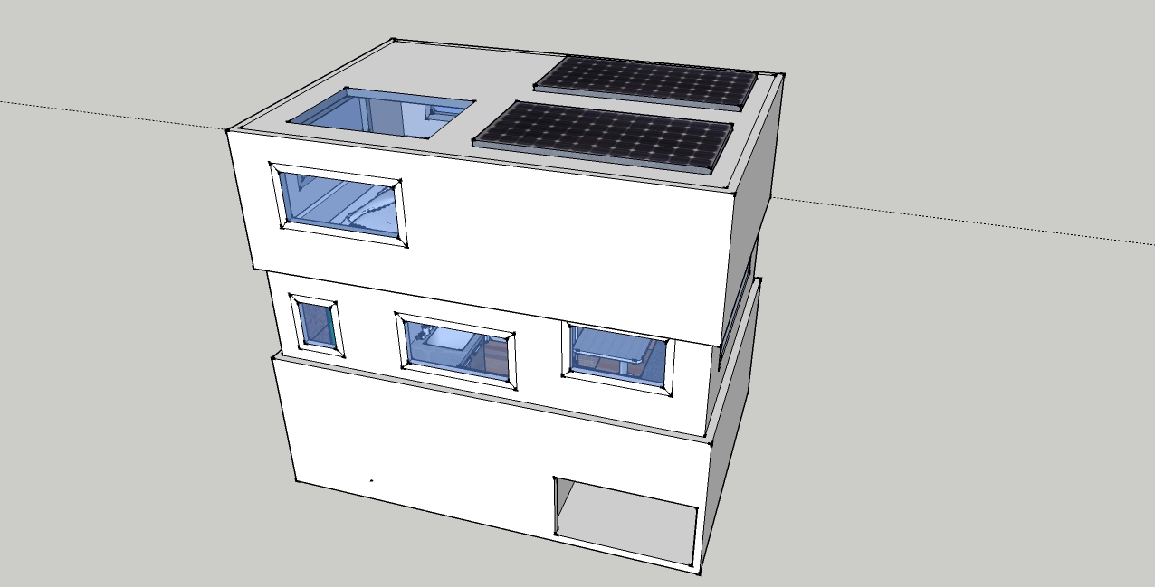

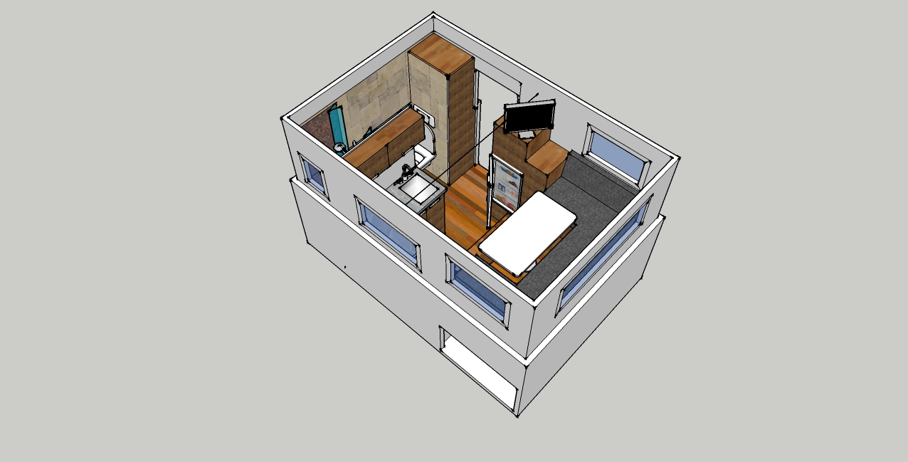

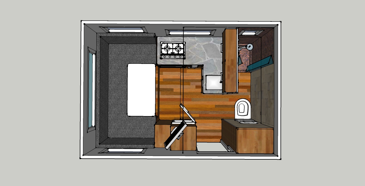

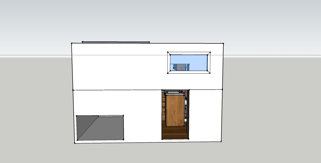

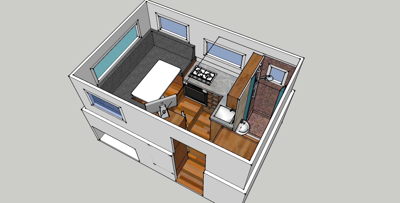

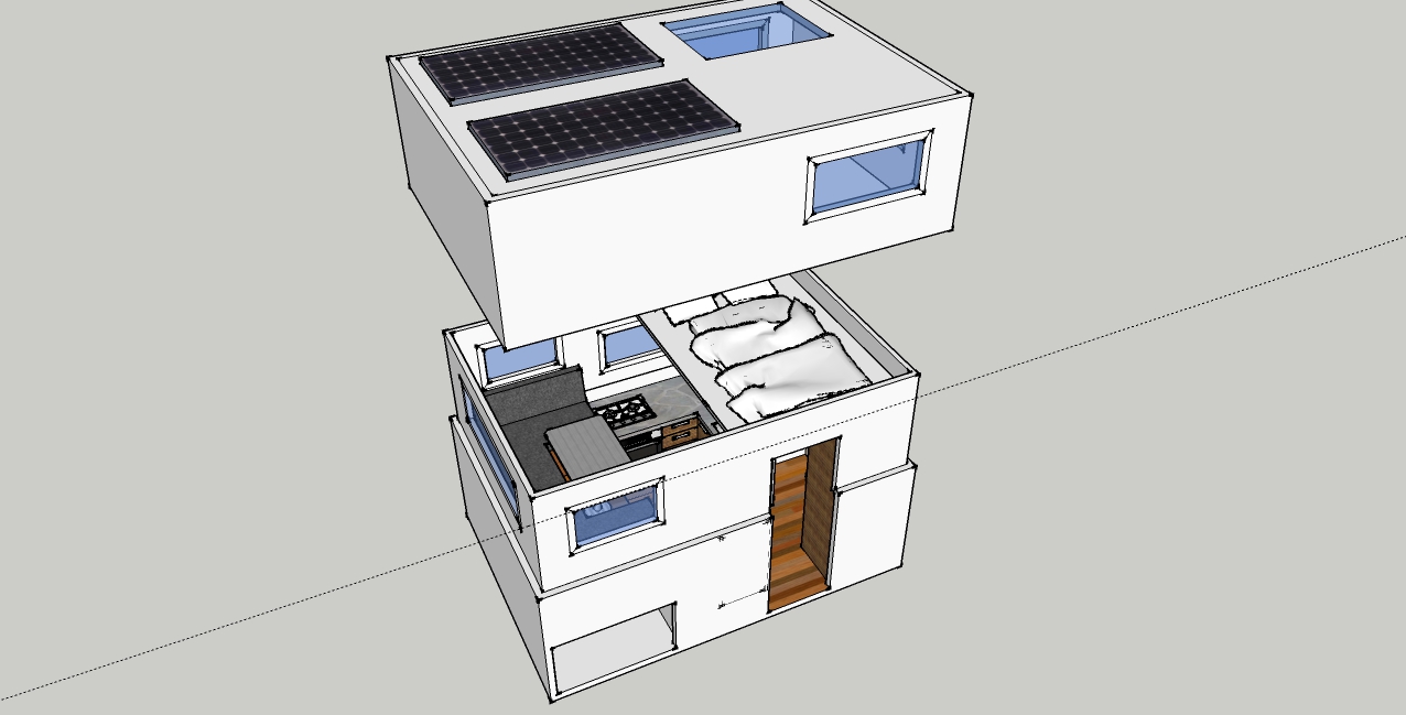

Hallo Zusammen,
mal ein paar Skizzen, so wie ich mir den zukünftigen Aufbau vorstelle.
Das Bett sitzt über Bad und Küche und geht bis zur eingezeichneten schwarzen Linie. Hoch gestiegen wird über die Schranktreppe, wo jetzt der kleine TV eingezeichnet ist.
Der Aufbau ist 3,5m lang, 2,4m breit und inklusive Hubdach (eingefahren) 2,2m hoch.
viele Grüße
Tino

Re: Wasser, Abwasser, Toilette
schaut auf den ersten blick gut aus. verminderte stehhoehe am herd und die naehe von backrohr und herdplatten zur sitzgruppe wuerde ich so nicht haben wollen.
lg bernd
lg bernd
Hast Recht Bernd...die Anordnung ist noch bissel unglücklich. Das muss weiter rüber. Die Tanks unter der Stufe könnten noch in die Heckgarage, aber irgend ne Stufe hoch zur Sitzgruppe muss sein. Könnte das Bett oben nur 1,5m breit machen, dann ist über der kompletten Stufe Kopffreiheit bis ganz nach oben. Da muss bestimmt noch viel geändert werden...

Und wie siehts überm Bett aus.. Hast das Dach auch skizziert?
Ist da dann ein Hubdach drüber dass amn platz hat?
Sonst wird das ja richtig eng da oben.. oder?

das Hubdach fährt 80cm mittels Linearantrieben aus. Die kann man einfach synchronisieren, sie wiegen wenig und man hat gleichzeitig ne bauartbedingte Sperre, damit einem das Dach nicht Nachts aufn Kopf fällt.
Eingefahren sind alle Fenster inklusive Dachluke verschlossen. Die Fenster im Schlafzimmer werden Festverglasungen. Etwas leichter und beim Einfahren darf das Fenster innen ja nicht überstehen. Man hat ja die Dachluke zum Lüften oben drüber.
Die Führungsschienen für das Hubdach sind DryLin Lineargleiter. Flach aufbauend, wartungsfrei durch Teflon und preiswert.
Die Tür wird zweiteilig. Der untere Teil normal öffnend und der obere Teil klappt nach oben, ähnlich einem Vordach. So löst dies auch Fa. Archemobil.
Für mich der ideale Aufbau, denn er bietet Platz wie ein 5,5m Koffer. Habe mir in den letzten Jahren zig Ausbauten angeschaut und den EX 65 von Unicat fand ich dabei am interessantesten. Natürlich unglaublich teuer, aber wenn man eine Standart Kabine selbst bauen kann, dann geht eine Hubdachkabine auch.
Das Gewicht könnte noch ein Problem werden, aber rein rechnerisch sollte es klappen. Bei einem 4,5m Koffer, der auf solchen Radständen schon mehrfach verbaut wurde, hat man, im Vergleich zu meinen 3,5m, etwa 1x2m links mehr Wand, 1x2m rechts mehr Wand, 1x2,5m mehr Dachfläche und 1x2,5m mehr Bodenfläche. Zusammengenommen ist das etwa genauso viel wie meine umlaufenden 90cm Höhe hinter der Hubdachwand. Was das Gewicht des reinen Koffermaterials angeht kommt es also auf das Selbe raus, aber unterm Strich hat man mit dem Hubdach deutlich mehr Raum und Platz als im 4,5m Aufbau. Das Gewicht für Linearantriebe, Führungsschienen usw macht gesamt etwa 100Kg aus. Bleiben dann noch die drei zusätzlichen Fenster oben und die wiegen schon ordentlich. Halt mal schauen...zur Not kommen halt nur eines oder zwei rein.
viele Grüße
Tino
