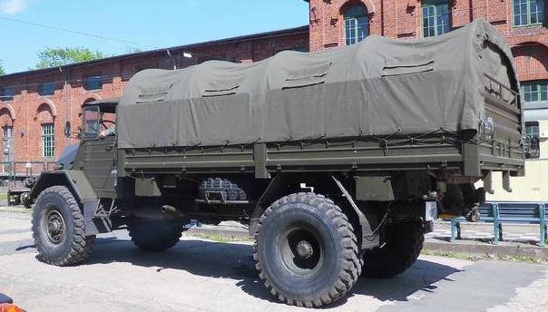

auf dem Treffen in Wehmingen (bei Hannover) war ein MAN 630 L2AE,
der war ein Wohnmobil mit Pritsche und Plane.
