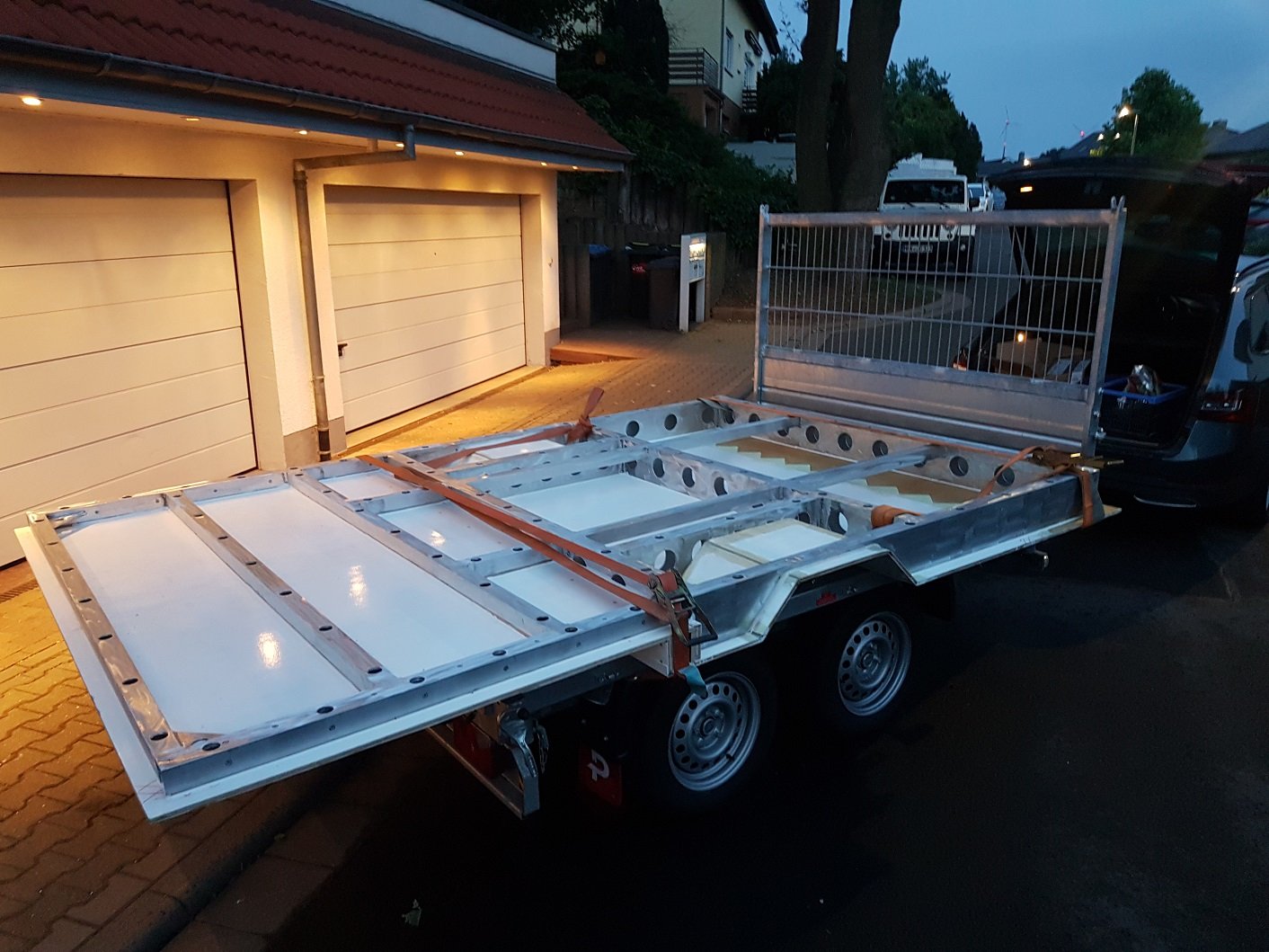

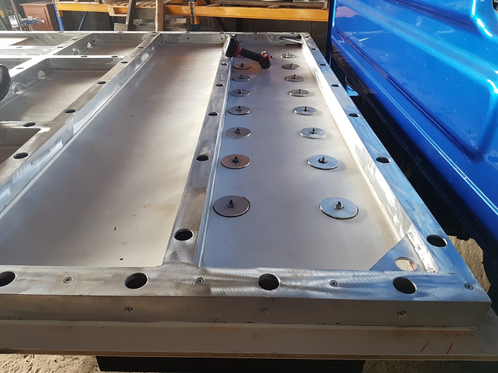

Hallo Olli,
ohne mich hier lieb Kind zu machen, möchte ich sagen, dass ich zu deinen absoluten Bewunderern zähle.
Du hast mich schon vor meiner Fahrzeugwahl maßgeblich beeinflusst, was Leichtigkeit, Ästhetik und Präzision
betrifft. Ich musste das einfach mal schreiben. :blush:
Vor meiner Rahmenkonstruktion hatte ich mit Uwe Hasubek telefoniert, und ihn gebeten, mir ein paar Detailfotos
von seinem, (kurz vor dem Verkauf stehenden Daily) zu schicken, inkl. der Dreipunktlagerung unter der Kabine.
Das hat er auch gemacht. (Hatte mich mega darüber gefreut). Ich habe mich im groben und ganzen daran gehalten
und die wesentliche Konstruktion übernommen. Exploryx baut aus meiner Sicht der Dinge noch mal ein ganzes Stück
leichter.
Einer der TÜV-Prüfer meinte bei der Abnahme ganz locker, "wohl etwas overingineert". Recht hatte er, denn es wäre noch viel leichter gegangen.
Was man nicht sieht, ist, dass in den beiden äußeren Hauptholmen, noch ein weiteres ALU-Vierkantrohr steckt, welches
zusätzlich verklebt und verschraubt ist, um die Schwachstelle "Knickung" hinter dem Raum der Dreipunktlagerung auszugleichen.
Rein rechnerisch hätte es auch gereicht den ALU-Rahmen nur auf die Bodenplatte zu kleben. (Definierter Klebespalt
mal vorausgesetzt). Wir haben den Rahmen noch zusätzlich 78 mal mit M8 Schrauben 8.8 und Sperrzahnmuttern verschraubt.
Das hatte der TÜV auch gerne zur Kenntnis genommen. :)
Das ALU-Kastenprofil hat die Abmasse 160 x 60 x 4 mm. Das ist schon recht großzügig dimensioniert.
Das schöne am Alu ist auch noch, dass alle 85er Kreisbohrungen für die Luftleitungen der Warmluftheizung, Wasserleitungen, Kabel etc. sehr einfach mit der Handbohrmaschine ausgeführt werden konnte. entsprechende Kühlschmierung mal vorausgesetzt.
Die ALU-Schweißarbeiten wurden von einem Fachbetrieb in Büdingen ausgeführt.

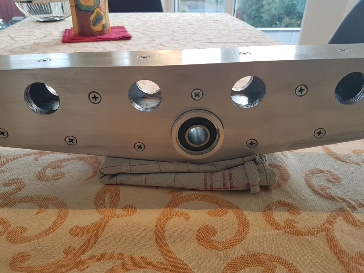

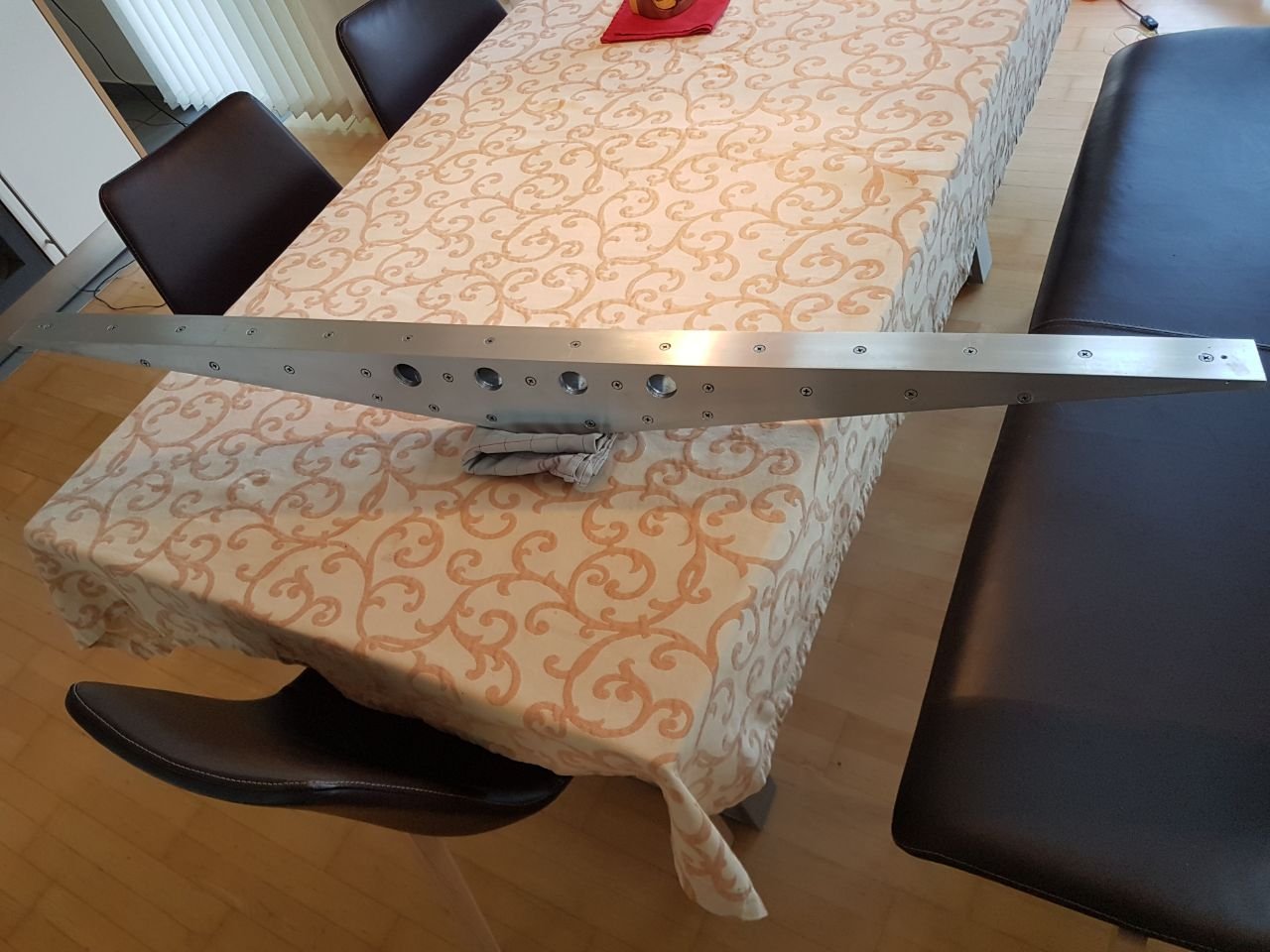

...hab noch mal ein Bild rausgekramt wo man die Rohr in Rohr Geschichte etwas erkennen kann. (M6 er Senkkopfschrauben)
Die 30 er Bohrungen sind für die Verschraubung auf die Bodenplatte.
Die 70 er ALU-Scheiben sind die Druckverteiler für die Verschraubung zum Dreipunktlager.
Das Dreipunktlager ist ebenfalls eine Rohr in Rohr "Schraub-Klebe-Schweißkonstruktion". :spiel:

Allerdings verstehe ich den Aufwand der doppelten Rohre noch nicht ganz... Warum nicht einfach Profile mit größerer Wandstärke?
Und dass eine Alukonstruktion bei ausreichender Dimensionierung des Materials trägt, ist nachvollziehbar. Aber wie bist du mit dem Problem der Schwächung rund um die Schweißnähte umgegangen? Wurde eine spezielle Alu-Legierung verwendet?
Olli

Hallo Stefan,
ich habe mir mal erlaubt meine Kommentare zu deinem Zwischenrahmen aufzumalen.
Da ich KEINE tieferen Ahnung über die Tatsächlichen Lasten bei deiner Anwendung habe, sind das alles allgemeine Empfehlungen. Ich hoffe dein Rahmen hält ewig!!
Ganz Allgemein sehe ich ein paar Konstruktions-Sünden, die man so umsetzten sollte, ausser man weis genau was man tut!
Meine Empfehlung an Dich (sofern du nix umbauen willst):
Gelegentlich eine Rißprüfung machen (kannst du selbst!!) an den markierten bereichen (1) und (5).
Matthias

Hallo Matthias,
die 78 Bohrungen "oben", Durchmesser 30 mm, dienen ausschließlich dazu,
den Rahmen nach der Verklebung auf die Bodenplatte zu verschrauben. Die Ratschennuss mit Verlängerung, musste quasi durch diese
30 mm Bohrung Richtung Profilboden um an die Sperrzahnmutter zu kommen. Der Leichtbaueffekt war hier eine nette Nebensache, aber die Bohrungen ein Muss.
Die 85 mm Bohrungen dienen in erster Linie dazu die Warmluftleitungen, Wasserleitungen, Kabel etc. im Zwischenboden komplett
unterzubringen.(Hier soll auch die ganze Technik verschwinden). Auch hier ist der Leichtbaueffekt ein netter Nebeneffekt sonst nichts.
WMFStefan
Beiträge: 185
Re: Interessante Aufbaulagerung
#119 Beitrag von WMFStefan » 2018-10-25 18:53:05
Hallo Olli,
auf dem Bildern kann man ganz gut sehen, dass die beiden Hauptholme durch den Radausschnitt und den Absatz für das Dreipunktlager
geschwächt sind. Durch die Abfräsung von 160 mm auf 60 mm blieb dann vorne nur ein offenes "U" übrig. Das war mir zu kritisch, deshalb das Aluvierkantrohr zusätzlich. (Pfeilmarkierung)
Die kurze Zusatztraverse parallel neben dem Radkasten soll die Schwächung für den Radkastenausschnitt ausgleichen.
Da die gesamte Alukonstruktion und die Sandwichbodenplatte nach Verschrauben und Verkleben eine doch sehr starre Einheit bildet,
mache ich mir über dynamische Lasten oder Rissbildung keine all zu großen Gedanken. Eine Sichtkontrolle ab und an kann
aber sicher nicht schaden.
Zum Schweißen: Für die Wurzelnähte wurde 3 x 45° beidseitig angefast um eine vernünfige Wurzeltiefe zu bekommen.
Die Kehlnähte sind "großzügig" aus meiner laienhaften Sicht der Dinge.
Ich hatte alle Schweißarbeiten in einem aluminiumverarbeitenden Fachbetrieb ausführen lassen, ebenso die Materialbestellung durch
die Firma. Der Inhaber hat mich bei der Konstruktion unterstützt. :unwuerdig:
Ich denke, ob Stahlschweißung oder Alu, letztendlich sind die Nähte nur so gut wie der Schweißfachmann selbst.
Viele Grüße und danke fürs Kompliment.
