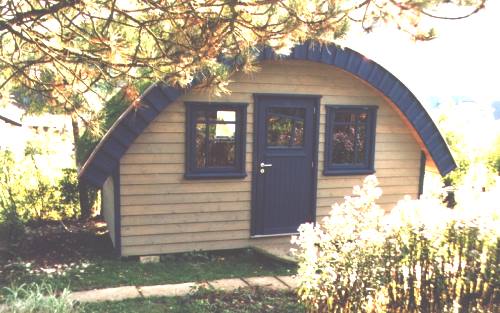

Gut. Gehen wir von unserm Gartenhaus aus. Das dient meinem Sohn als Schlafzimmer. Größe etwa wie ein Koffer. Außen und innen Holz, dazwischen Dämmung in Glaswolle. Auch da gibts keine Probleme mit der Feuchte. Maximal sind die Fensterscheiben feucht wenn alle Fenster geschlossen sind.
Gruß Anton
Wir brauchen keine Verrückten, es gibt hier schon mehr als genug!

@Anton
Du hast deinen Sohn in die Hundehütte verbannt
Schwitzwasser an den kältesten Flächen

Wie heizt und lüftet ihr die Hundehütte?
Deine Gartenhütte ist vermutlich nicht lackiert, oder?
Falls doch würde ich dir die Suchbegriffe "schwarzschimmel" und "feuchtigkeit" empfehlen.
genau darum geht es...Anton hat geschrieben: Auch da gibts keine Probleme mit der Feuchte. Maximal sind die Fensterscheiben feucht wenn alle Fenster geschlossen sind.
Genau das war rosner mandi's Frage.
Das Leben ist hart an der Küste.
wasserhasser hat geschrieben: Du hast deinen Sohn in die Hundehütte verbannt
[Wie heizt und lüftet ihr die Hundehütte?
@wasserhasser
Frecher Lümmel Ich geb ' Dir Hundehütte
Heizen tun wir mit einer Außenwandgastherme, und die gibt beim Verbrennen schon Feuchtigkeit ab.
Lackiert ist innen nix, auf den OSB Platten ist nur ien Finish. Außen ist unter den Brettern eine Folie.
Viele Grüße Anton
PS: Suche nach "schwarzschimmel" Und "feuchtigkeit" behandelt Themen der letzten 3 Tage. Also nix wirklich neues.
Zuletzt geändert von Anton am 2007-12-07 13:07:52, insgesamt 2-mal geändert.
