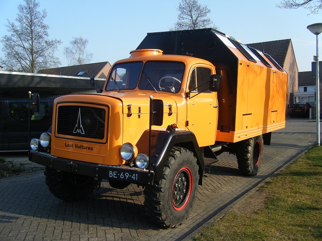

willem van der ziel
Beiträge: 498
Wohnort: Enschede Holland
Re: Koffer für Mercur
#8 Beitrag von willem van der ziel » 2015-06-22 22:50:03
Hai
BLECHLAK.

Wie breit ist den Blech-LAK?
auch 2,50m?
Micha d.k.
schwedisches Sprichwort
willem van der ziel
Beiträge: 498
#11 Beitrag von willem van der ziel » 2015-10-06 23:04:57
2.45 meter aussenseite. Er ist nicht mehr 4 m wie original aber gekurzt mit 30 cm. Und er ist 20 cm länger als das original Lf-16-TS koffer.
Ich bin selber 1.80 meter gross und kann genau normal in der koffer stehen.
Willem

willem van der ziel
Beiträge: 498
#14 Beitrag von willem van der ziel » 2015-10-07 12:56:21
Hai Micha
Du hasst denn langeren radstand - Mercur ? Meine ist 3.70 m.
Der blechlak ist an die seite 150 cm hoch. Und das dach ist 135 cm breit. Die schräge seiten sind so 45 grad . +/- 70 cm lang.
Ich habe jetzt noch solarpanele aufs dach montiert ( schienen und panele zusammen 10 cm hoch )
Alles bleibt bei mir jetzt unter 3.20 meter mit 12.00R20 reifen auf ZIL felgen.
Spiel zwichen reifen und kofferrahmen ist 12 cm. Genugt um das rad zu wechseln.
Bin froh schräge kanten zu haben. Hat mir genau das bisschen spiel gegeben beim durchfahren von campingplatzeingangen usw.
Willem

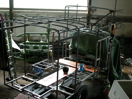

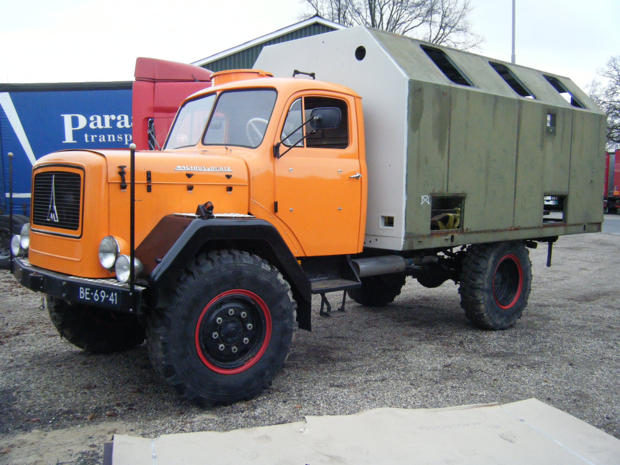

tonnar
Beiträge: 2587
Wohnort: Südbrandenburg
#21 Beitrag von tonnar » 2015-10-08 11:05:07
So wie abgebildet ist das Ding aber sackschwer (dicke verzinkte Stahlbleche). Ich wollte den irgendwann mal strippen und das Skelett neu (mit Holz) beplanken. Nur leider fehlt die Zeit! :frust:
So sieht´s wohl unter dem Blech aus:
Zuletzt geändert von tonnar am 2015-10-08 15:31:55, insgesamt 2-mal geändert.

Beiträge: 24919
#23 Beitrag von Ulf H » 2015-10-08 12:54:29
... das ist ziemlich sicher ein originaler THW-Koffer ... erhöht, und verlängert ... beim Andy kann man nachlesen, was einen erwartet, wenn man einen solchen Koffer umbauen will ... kurz gesagt: feines Ergebnis, aber viel Arbeit ...

#24 Beitrag von tonnar » 2015-10-08 14:42:21
micha der kontrabass hat geschrieben:ist das der Jetzt-Zustand?
Nein, die Bilder stammen aus der Fotodokumentation des "Erbauers" aus dem Jahr 1995. Momentan sind alle Bleche noch drauf, aber innen ist die Verkleidung z. T. entfernt. An diesen Stellen sieht man jetzt recht gut das rostschutzbraune Skelett (wie auf Bild 3).
Wie gesagt, wäre mir nicht der Alu-Koffer über den Weg gelaufen, hätte ich einen schönen Holzkoffer daraus gebastelt (evtl. sogar mit Oberlichtern). :wub:
Der würde sich auch gut auf meinem Anhängerfahrgestell machen, aber woher die Zeit nehmen???

Mein Vorbestitzer hat den Koffer höher gemacht und mit den verzinkten Blechen beplanken lassen.
Ich denke, das ist recht ordentlich gelungen.
Kann sein, dass eine etwas dickere Materialstärke verwendet wurde.
Aber dafür ist die Außenhaut auch gut glatt geworden.
Mit dünnerem Blech wäre der Koffer auch nicht sooo viel leichter.
Rost am Skelett wird noch recht harmlos sein. Das wurde ja seinerzeit gut gepinselt.
Innenverkleidung aus Presspappe muss aber neu.
Dach war Fichtenpaneele.
Boden kann ich mich nicht recht erinnern. Ist das Eichenholz??? und daher "sackschwer???
Wenn ja, andere Platten rein, doppelt mit Isolierung dazwischen. Innenhöhe ist mehr als reichlich.
Rahmenverlängerung nötig??? Auf dem Polaroid sieht das so aus.
Na ja, ich fand und finde den Koffer ganz prima.
Riesengroß und auf Mercur mit den originalen Rädern sind die Proportionen mMn stimmig.
Radausschnitte sind aber auch fix gemacht.
Die Mühe, eine wie auch immer gestrickte Kofferlagerung zu bauen, würd ich glatt sparen.
So ein Mercur wühlt sich auch so überall durch.
Mit Chassis hinfahren, Berlin ist eh ne Reise wert, und vor Ort drauftüddeln.
Einfacher geht nicht. Wenns passt, würd ich auch gern mitfahren. Zeit hab ich immer.
VG Tom
