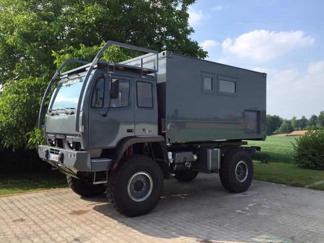

Liebe Mitinsassen,
nun ist mein Shelter bald lackiert und hat einen Durchgang, Tür, Fenster und Klappen.
Aus aktuellen Anlass, Temperaturen um die 30 Grad, beschäftige ich mich mit dem Temperaturhaushalt im Shelter.
Meine Fragestellung: Ist es möglich, wenn man alle Fenster geschlossen halten muss (während der Fahrt oder wenn der kleine Racker unbeaufsichtigt rumsteht), kühle Luft vom Boden anzusaugen und warme Luft im Dachbereich abzusaugen und so die Temperaturen erträglich zu halten?
Also eine ständiger Luftaustausch im Shelter.
Kann sowas funktionieren, oder ist es der berühmte Tropfen (Luftzug) auf den heißen Stein?
Hab schon im Forum gesucht, aber leider nichts passendes gefunden oder mich zu blöd angestellt…
Gibt es hierzu Erfahrungswerte oder Tipps?
Mit sonnigen Grüßen aus Kassel – André
