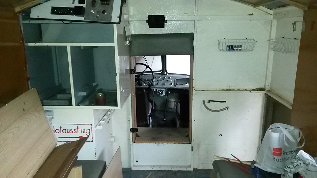

Hier der Plan für den THW Koffer des Hanomag:
-Vorhandene Küchenzeile entfernen.
-Einbauten herausnehmen
-zustand des Koffers in Augenschein nehmen unter der Verkleidung
Zum Eigentlichen aufbau:
-Alu mit Grundierung versehen 1k
-etwa 5cm Styrodur verkleiden und Trocellen unter dem Dach
-Spanplatten verkleiden (3mm platz dazwischen) und da Zierleisten drüber (was ist eigentlich eine Schattenfuge?
-Sitzecke bleibt wie gehabt 2 Sitzbänke sich gegenüberstehend mit 'wegnehmbaren' Tisch in der Mitte.
-Sitzpolster derselbigen mit ausziehbarerm Rost und zum Bett auf ca 1,40-1,90m zusammelstückelbar
-Küche mit Kühlschrank kommt in neuer version an den Platz der Alten in Fahrtrichtung rechts neben dem Durchgang zum Fahrerhaus
-Dusch-Schrank kommt unverändert auch wieder rein
-Stauraum dann unter den Bänken und 2 Schränken vorhanden
So. Vorher gehts aber noch in die Werkstatt zum Bremszylinder und Bremsschläuche tauschen. Das ist leider mit der Hausrenovierung jetzt etwas nach hinten gerutscht.
Ist das so sinvoll oder würdet ihr da noch was ändern. Braucht die Isolierung noch eine Hinterlüftung?
Liebe Grüße,
Anja

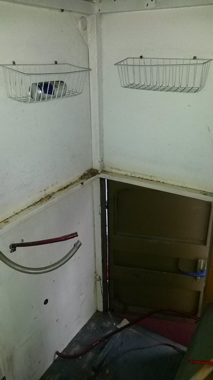

An der Koffer unterkante hat schonmal jemand ein blech draufgenietet. Bin auch mal gespannt wie es da drunter aussieht.

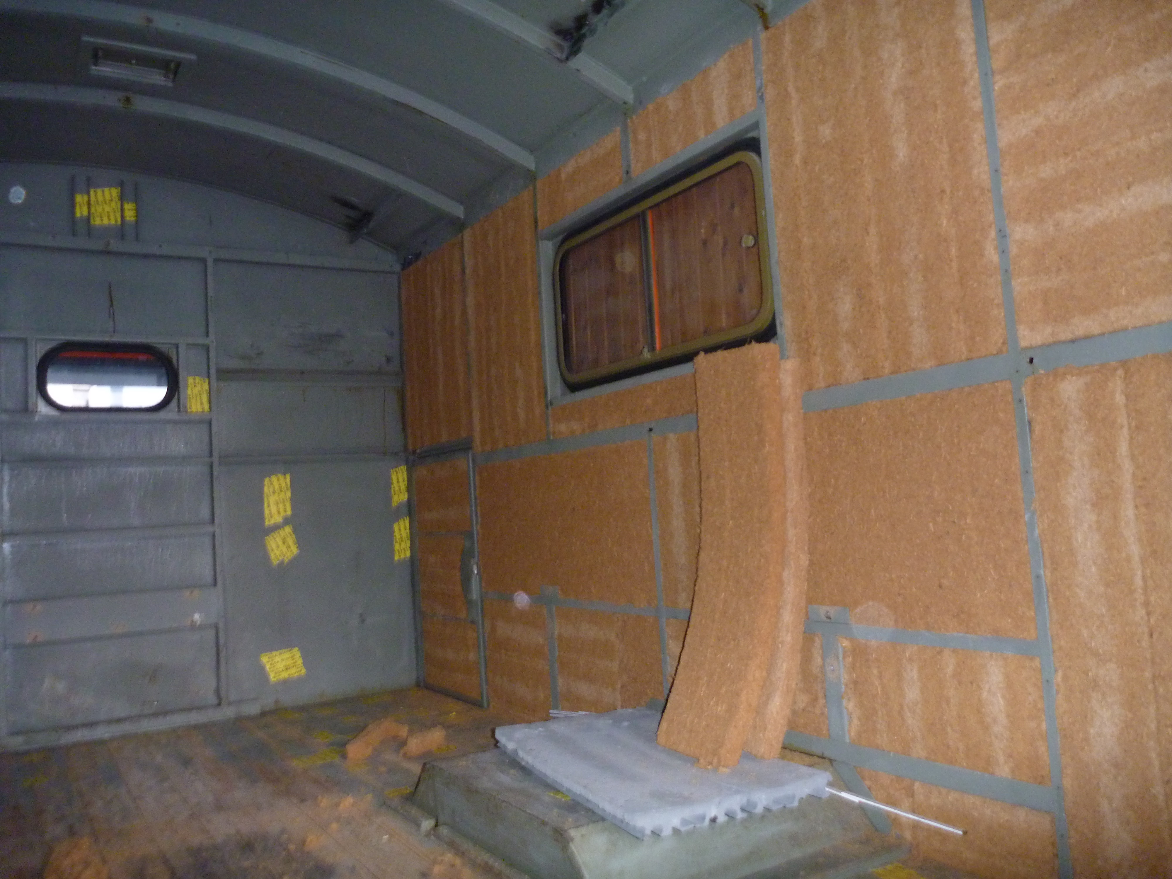

ich hatte unseren Hano-Koffer vor 2 Jahren gedämmt und habe mich für diffusionsoffen entschieden.
Vorher habe ich alles ausgebaut, Rost war keiner, trotzdem die Holme alle hohlraumkonserviert.
Dann in die Zwischenräume Holzwolle (glaube 4cm, angeblich bio und feuchtigkeitsregulierend) und auf die Holme 2mm Trittschalldämmung aus Styrodur geklebt.

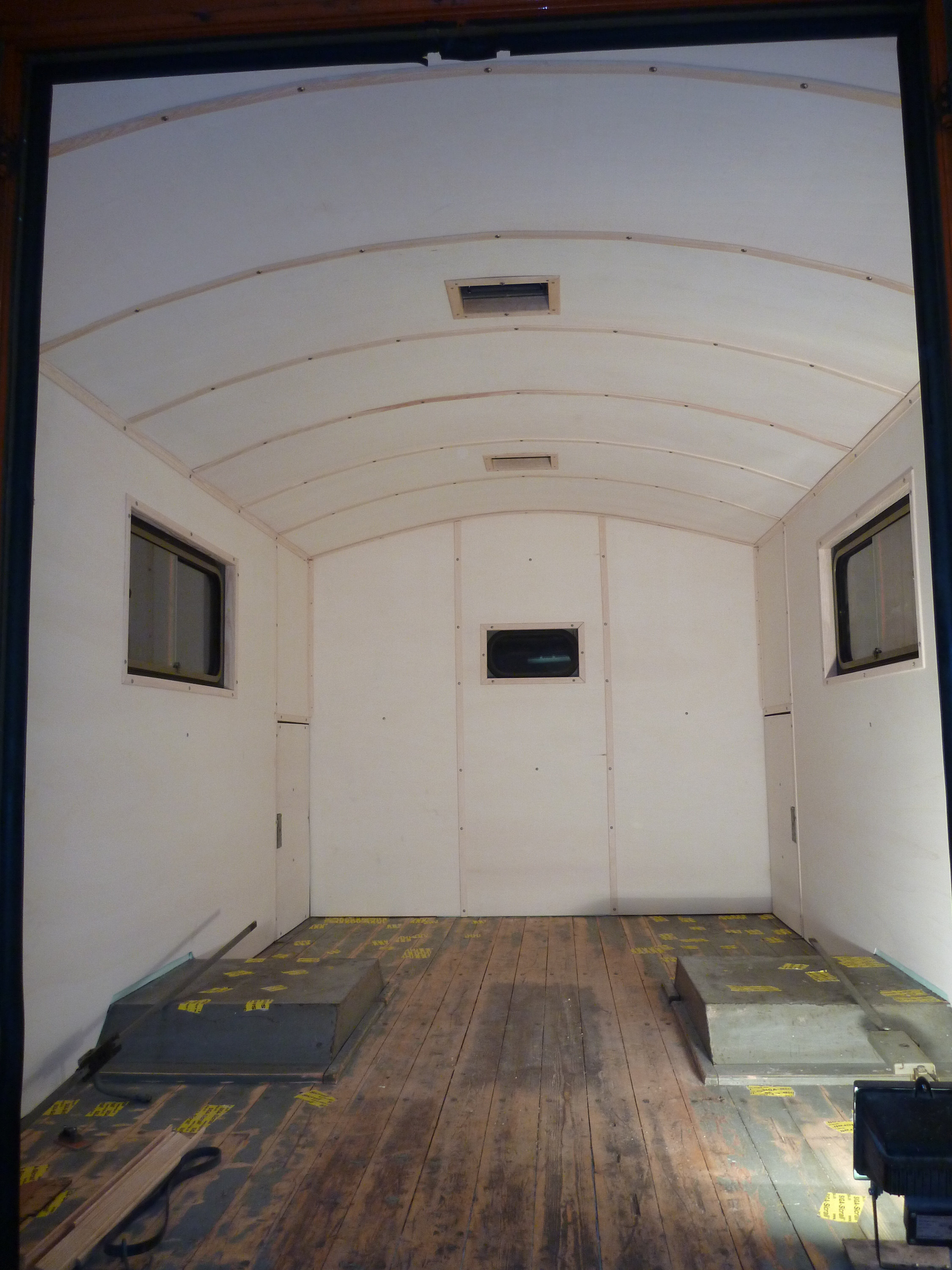

Da drauf dann Sperrholzplatten (ich glaube Pappel, da sich die an die Dachrundung gut anpassen ließ).
An den Stößen habe ich die Platten mit Leisten und Edelstahlschrauben direkt auf die Holme geschraubt.

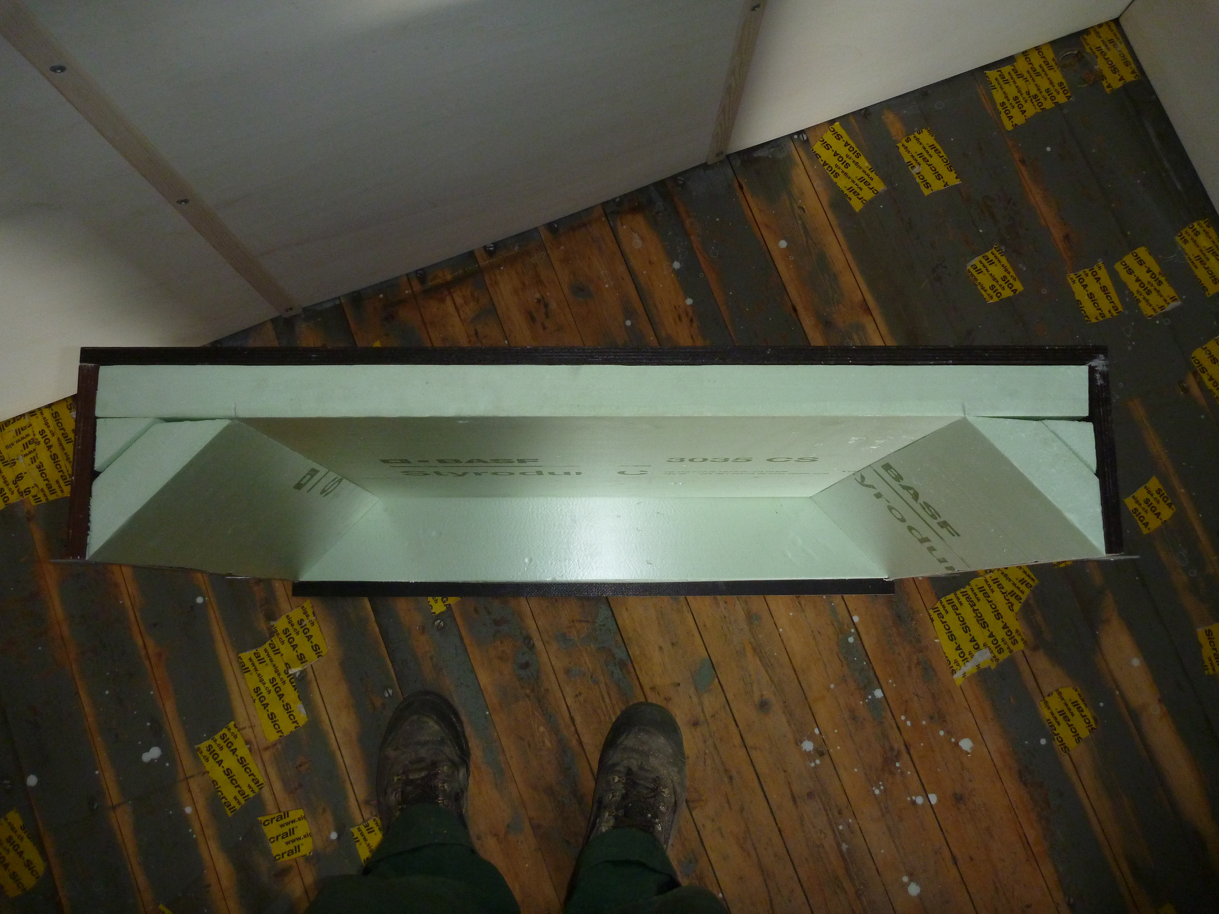

Den Boden habe ich wegen der Stehhöhe von unten mit 4cm Styrodur gedämmt.
Sicher gibt es auch andere Methoden und sicher geht das auch noch perfekter.
Für uns hat es gereicht, da wir mehr im Sommer unterwegs sind.
Doch auch im Winter, haben wir schon 5 Tage drin gepennt, auch mit nassen Skiklamotten.
Wenn die Heizung durchläuft, dann bekommen wir die Feuchte auch gut über die Dachklappen raus.
Trotzdem sind die Fenster morgens immer feucht und wir müssen wischen.
Auch die Schrauben im Koffer sind öfters feucht, tropfen aber nicht.

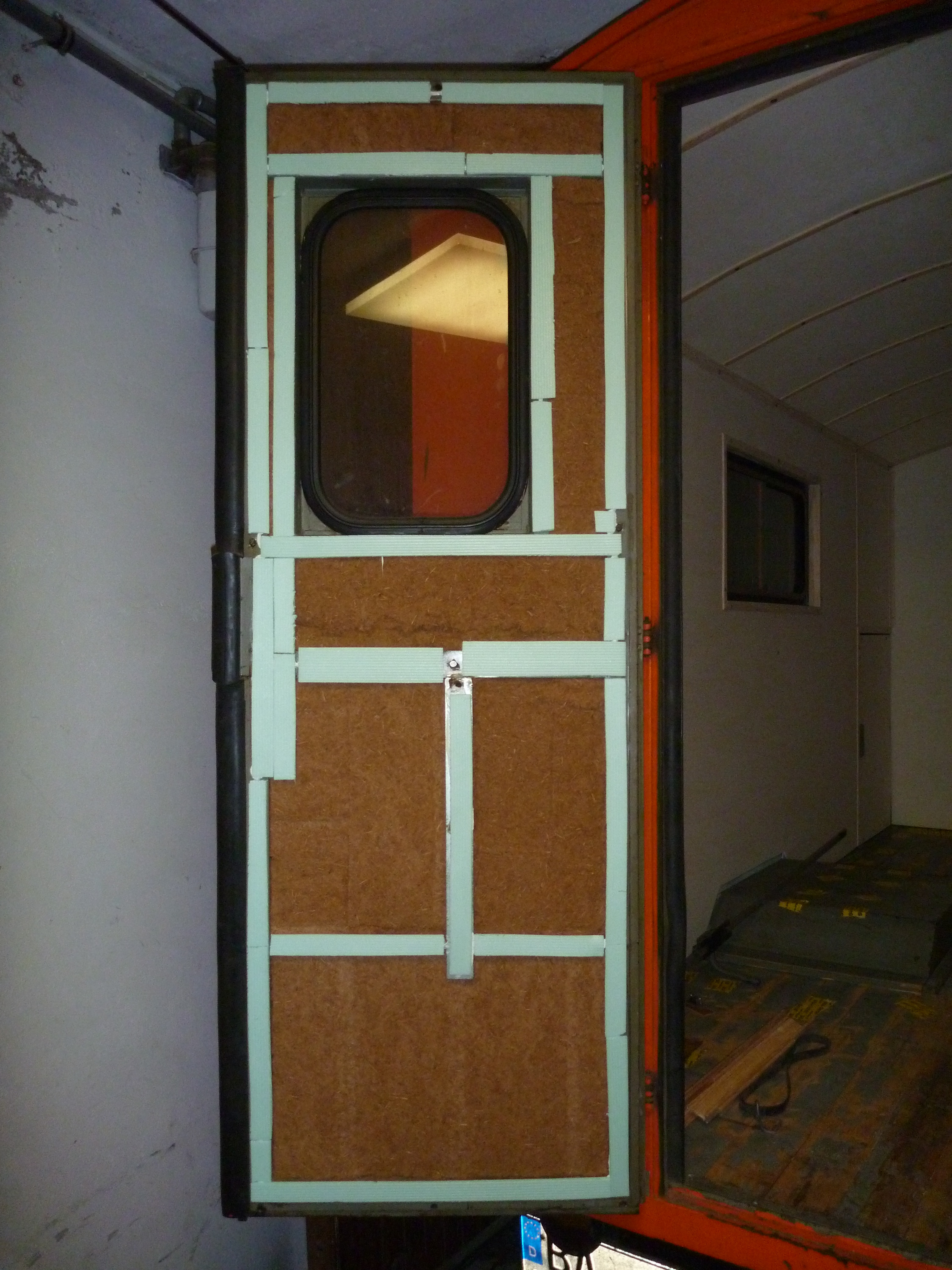

Anbei noch ein paar Bilder zur Anregung.

Wo gibt´s diffusionsoffene Bleche?ph hat geschrieben:ich hatte unseren Hano-Koffer vor 2 Jahren gedämmt und habe mich für diffusionsoffen entschieden.
Auch wenn ich Holzfaserdämmstoffe im Hausbau sehr empfehlen kann, im Laster mit Blechkoffer hat das Zeug nichts zu suchen! Du hast da leider einen Ausbau realisiert, der nur nach innen "atmen" kann. Da die äußere Blechhülle dicht ist, und die Holzfaser diffusionsoffen, kann die warme (=feuchte) Luft hervorragend an der Außenhaut kondensieren. Glücklicherweise ist Sperrholz nicht ganz so diffusionsoffen und stellt in deinem Fall eine (unzureichende) Dampfbremse dar.

fürd den Boden Styrodur, das ist dafür gedacht eigentlich (trittfest).

Vorbesitzer hatte tatsächlich mit dieser Dach-Isolier-Wolle gedämmt. Viele Kleine Roststellen, das wird noch einiges an Schweissarbeiten erfordern....
LG Anja
