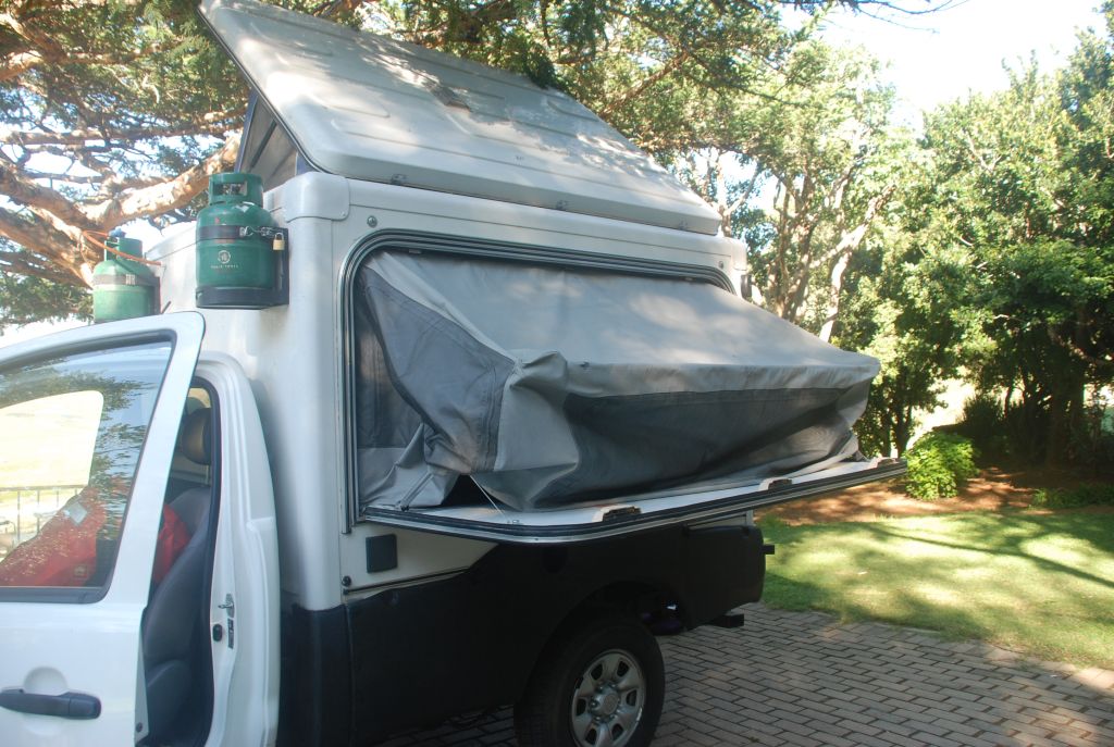

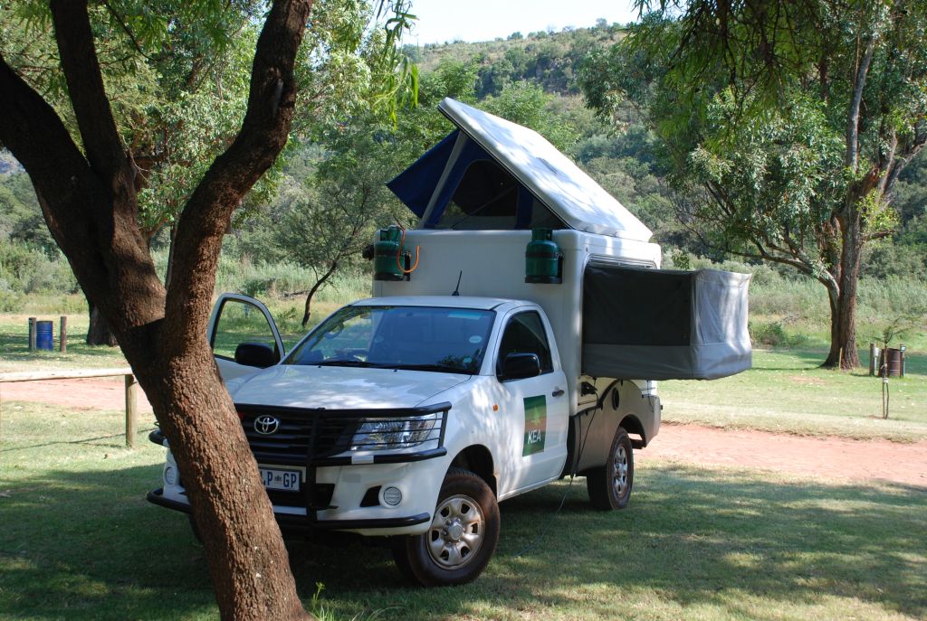

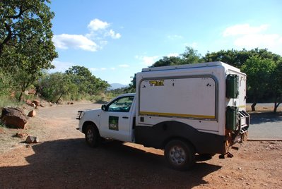

bin gerade aus Südafrika zurück und war da mit diesem Mietauto unterwegs: In dem Seitenzelt haben wir (in Fahrtrichtung) geschlafen. Finde die Idee recht gelungen!
Das Prinzip war recht einfach und hat seinen Zweck erfüllt. Drei Verriegelungen oben mit Vierkantschlüssel öffenen. Seite runterklappen. Hängt dann an den Scharnieren und zwei diagonalen Drahtseilen. Dann wird das gestänge fürs Zelt ausgezogen und mittels zweier Rändelschrauben fixiert. Zelt unten über die Kante und fixiert. Nun ja die Fotos sind hoffentlich ausreichend um das Prinzip zu sehen. Ich fands gut.
Matthias

hallo Matthias,
danke für die bilder, da sieht man mehr.
ich hoffe euer urlaub war auch sehr schön und habt spannende
Erlebnisse gehabt, gerade Südafrika hat ja viel zu bieten.
Wie gross war denn ungefähr die Liegefläche (Breite) ? War die auch noch was von innen?
lg holger

Re: Unimog aus SA mit interessanten "slide outs , tents"
Hallo Holger,
ja der Urlaub war astrein
! Innen war auch noch ein Teil vom Bett. Geschätzt so 30-40cm. Habe scheinbar keine Fotos von innen gemacht
aber hier:
http://www.4seasons-car-rental.com/camp ... 4-Trax-STX sind ein paar Bilder. So ähnlich war es bei uns auch. Die Seite von KEA (http://www.keacampers.co.za/14?jpid=1276), über die wir gemietet haben, gibt eine Bettgröße von ca. 1,9mx1,4m an und ich denke das kommt hin. War für 2 Personen absolut ausreichend. Man sollte nur nicht zu lang sein denke ich ...
Matthias
