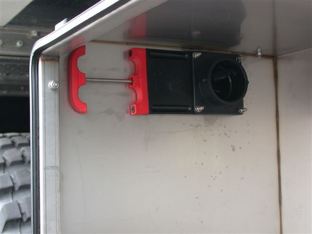

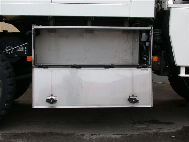

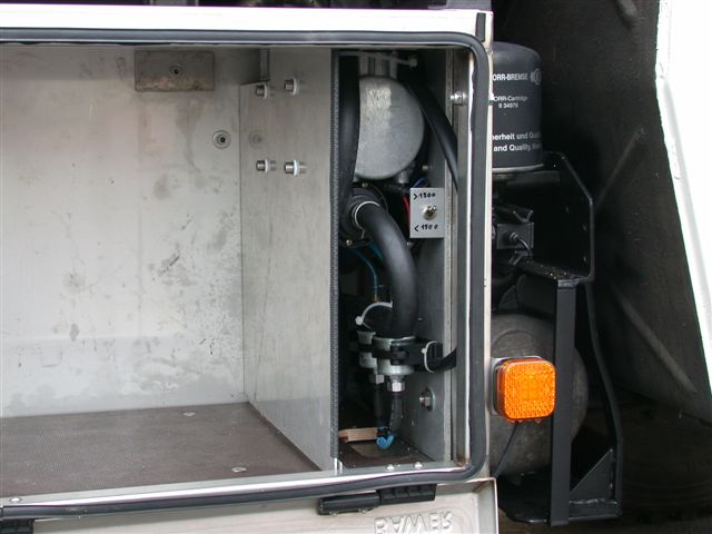

Bitte an die Verbrennungs Ansaug Luft denken, bei der Staubox Montage.
Wir haben dies über einen Schieber gelöst. Dadurch kann die Staubox Wasserdicht verschlossen werden. Der Abgasschlauch der HZ ist mit einem "Schwanenhals" nach oben montiert. So sollte bis Koffer UK (1,6mtr) kein Wasser eindringen... zumindest nur wenig... :-)
1 Reise, 2 Menschen, 3 Achsen, 4 Pfoten . . . . seit 2009 on the road .... www.viajantes.de

#27 Beitrag von Ulf H » 2008-02-05 13:50:42
JStefan hat geschrieben:...Abgasschlauch der HZ ist mit einem "Schwanenhals" nach oben montiert. ...
Und wie ist das Kondenswasserproblem gelöst ??
Ich erinnere mich da an undefiniert blubbernd gugelnde Geräusche auf einem Schwabentreffen. Nach längerer Suche machten wir einen steigend verlegten Standheizungsauspuff dafür dingfest. Wenn man nun an der tiefsten Stelle einen Kondensatablauf bohrt, so ist auch der wasserindringverhindernde Effekt des Schwanenhalses dahin.
Von daher bin ich immer noch der Meinung, daß eine Standheizung oberhalb der Wattiefe installiert gehört.
Gruß Ulf
