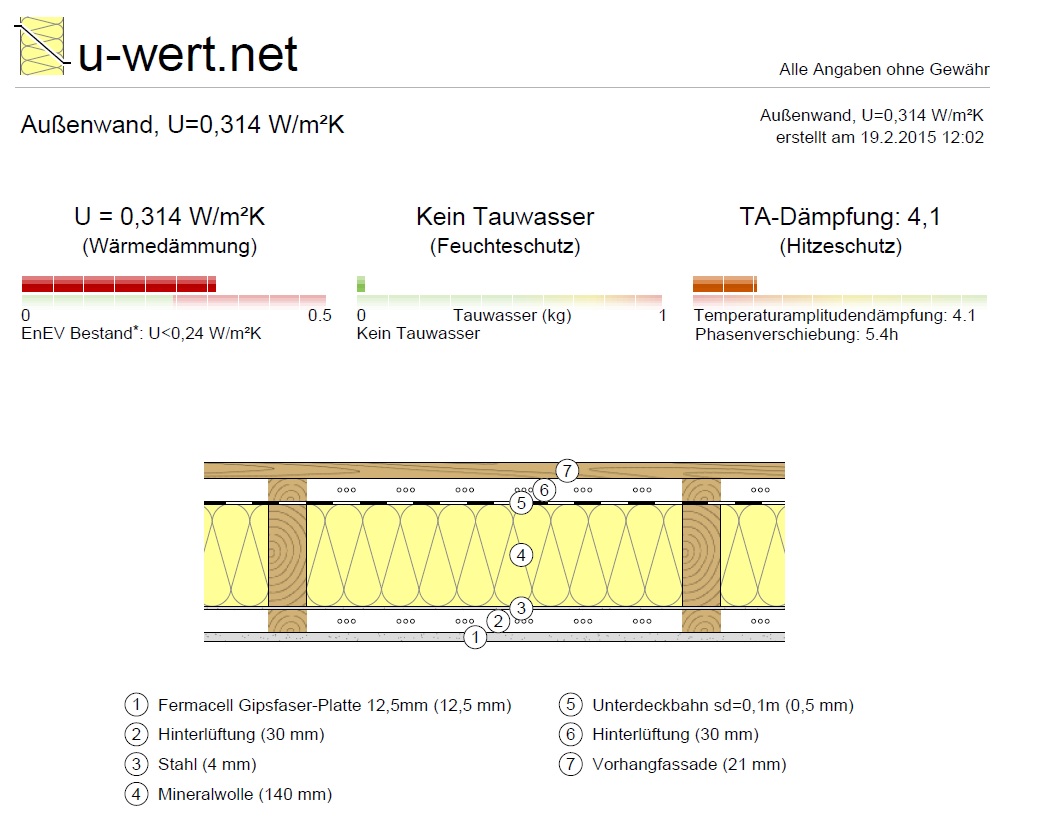

Sehe ich ähnlich, Konterlattung innen und außen. Außen etwas stärker bzw. über Kreuz aufgedoppelt um eine vernüftige Dämmstärke zu erhalten. Ich würde aber kein Styro nehmen sondern was flexibles um die "Täler" auszugleichen. Da kommt sowohl Mineralwolle als auch was Ökologisches (Holzfaser) in Frage. Dann eine Unterspann-/Fassadenbahn/Holzweichfaserplatte und nochmal eine Lattung an welcher die (dann hinterlüftete) Fassade befestigt wird (z. B. eine Stülpschalung aus Brettschwarten). Das gleiche ist so auch für das Dach anwendbar, nur eben mit etwas Gefälle um das Wasser gezielt abzuführen.
Der Fenstereinbau erfolgt in einem Hilfsrahmen aus Holzbohlen. Idealerweise sollte dieser in der Dämmebene liegen.
Gruß...
edit:
Quelle: www.u-wet.net
