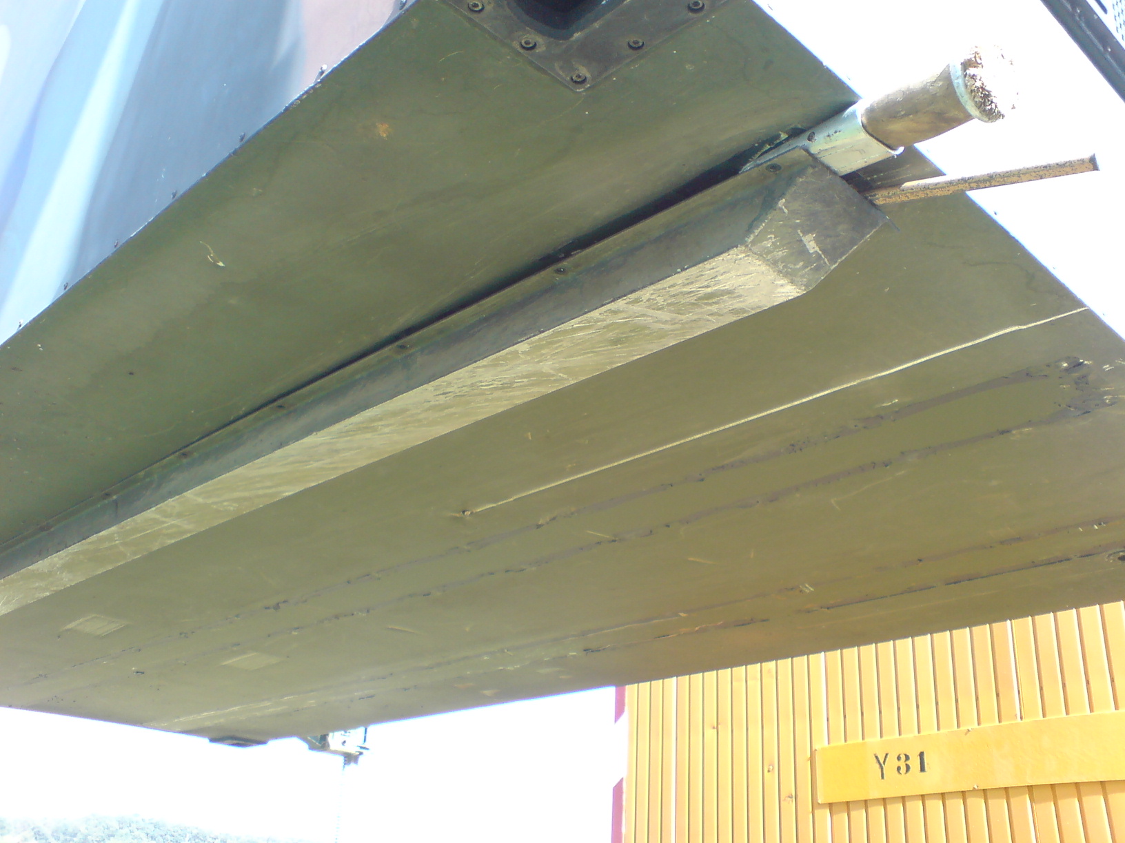

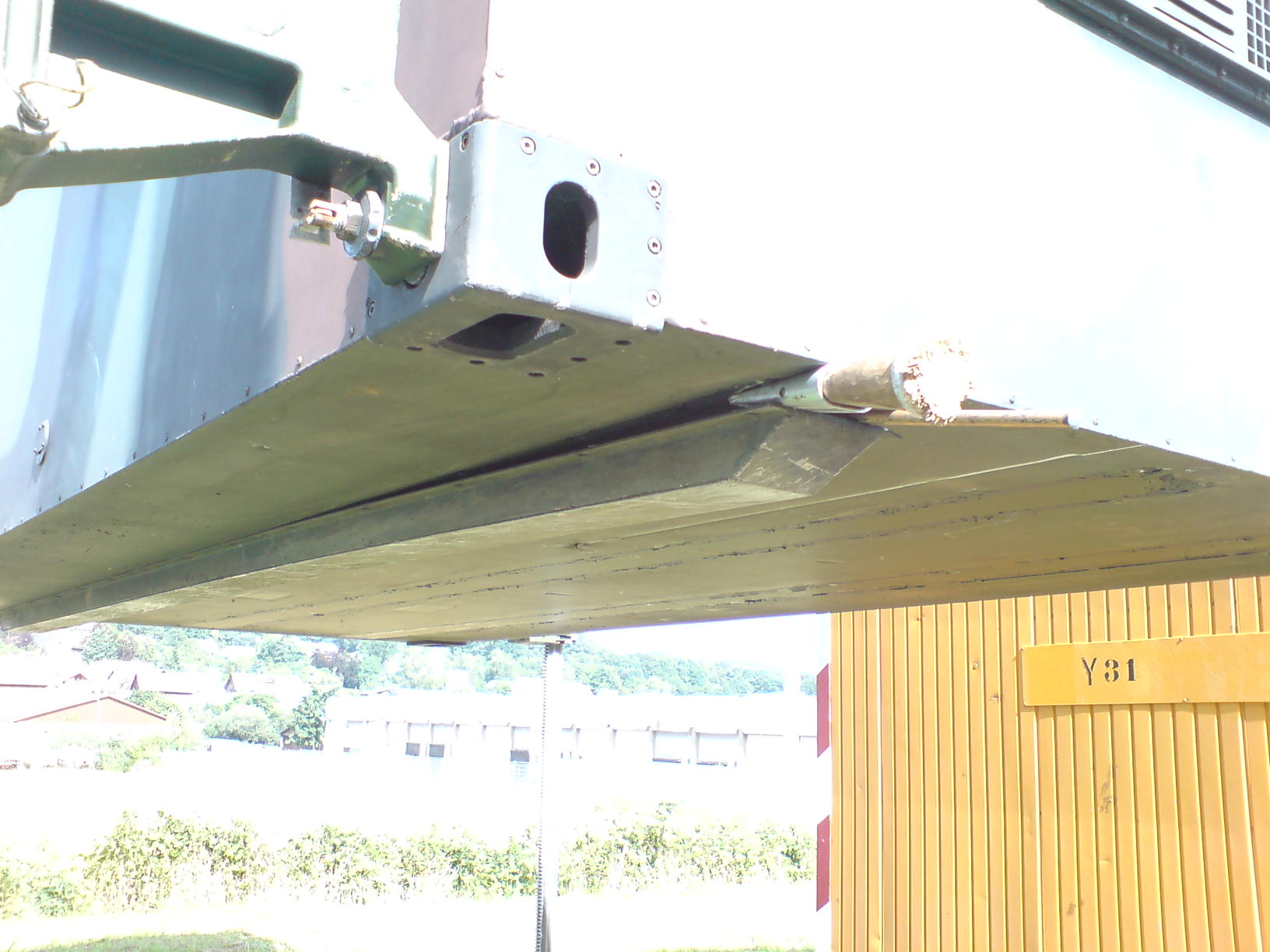

Die Kufen gehen recht einfach weg, wenn man Gefühl und die richtige Technik benutzt.
Wichtig, sich Zeit lassen. Der Boden ist nur dünnes Alu-Blech.
