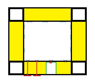

Ich habe mal eine Grafik beigefügt mit 3 Varianten.
1. Die Nieten gehen von Innen durch die Isolierung bis nach außen.
2. Die Nieten gehen von Innen in Verstrebung in Boden/Wand und diese hat Kontakt mit der Außenwand (welche ja vermutlich wegen der Stabilität vorhanden sein muss).
3. Die Profile sind nur mit der Innenhaut vernietet ohne jeglichen Kontakt nach außen.
So das führt zur nächsten Frage. Hat der Zeppelin Shelter Querstreben im Boden und Wand die für Stabilität sorgen (wenn er z.B. am Kranen hängt)?

Nieten gehen nur durch die Innenhaut, bei 1,07m von vorn und Hinten ist ein Umlaufender Riegel, ansonsten sehr pflegeleicht.

Dh. der Zeppelin hat abgesehen vom Rahmen nur noch 2 Weitere umlaufende Streben?
Relativ wenig wenn man bedenkt das man hier 5 t reinladen kann... Bzw schon erstaunlich :D
Kannst du mir evtl. verraten weshalb sich an den Profilen eine Kältebrücke bildet wenn diese nur Kontakt zur Innenhaut haben?
Eine Logische Erklärung hatte hierfür noch niemand :(
Mfg Klappspaten
Weil dort im Vergleich ein erheblicher Prozentsatz an Dämmung fehlt.

Ist es empfehlenswert die alten löcher der Nieten mit Isoliermasse auszuschäumen o.ä.?
Gehe ich recht in der Annahme das hier Isoliermasse fehlt weil das Alu hier "gedoppelt" ist also dicker wie im rest?
